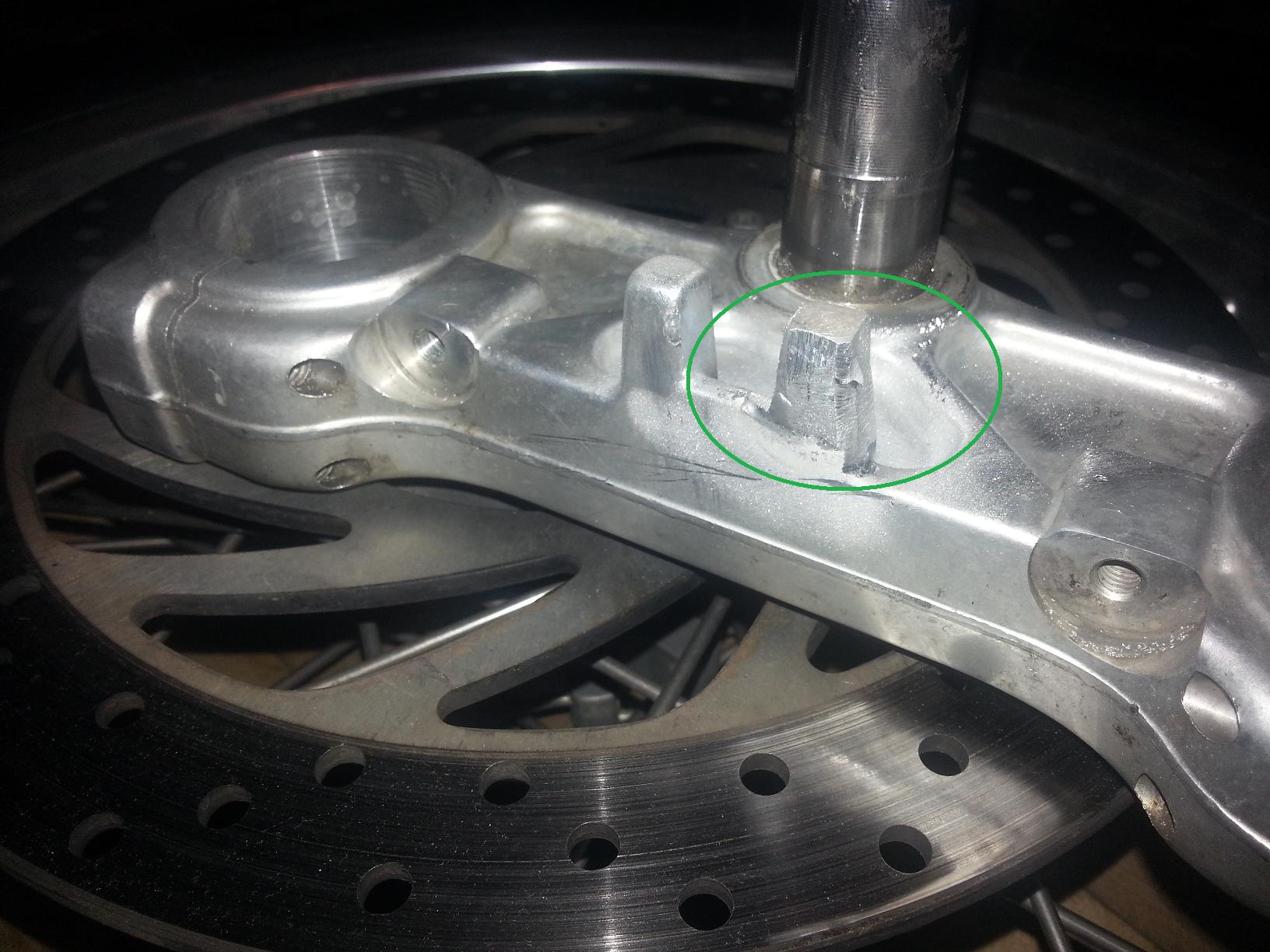

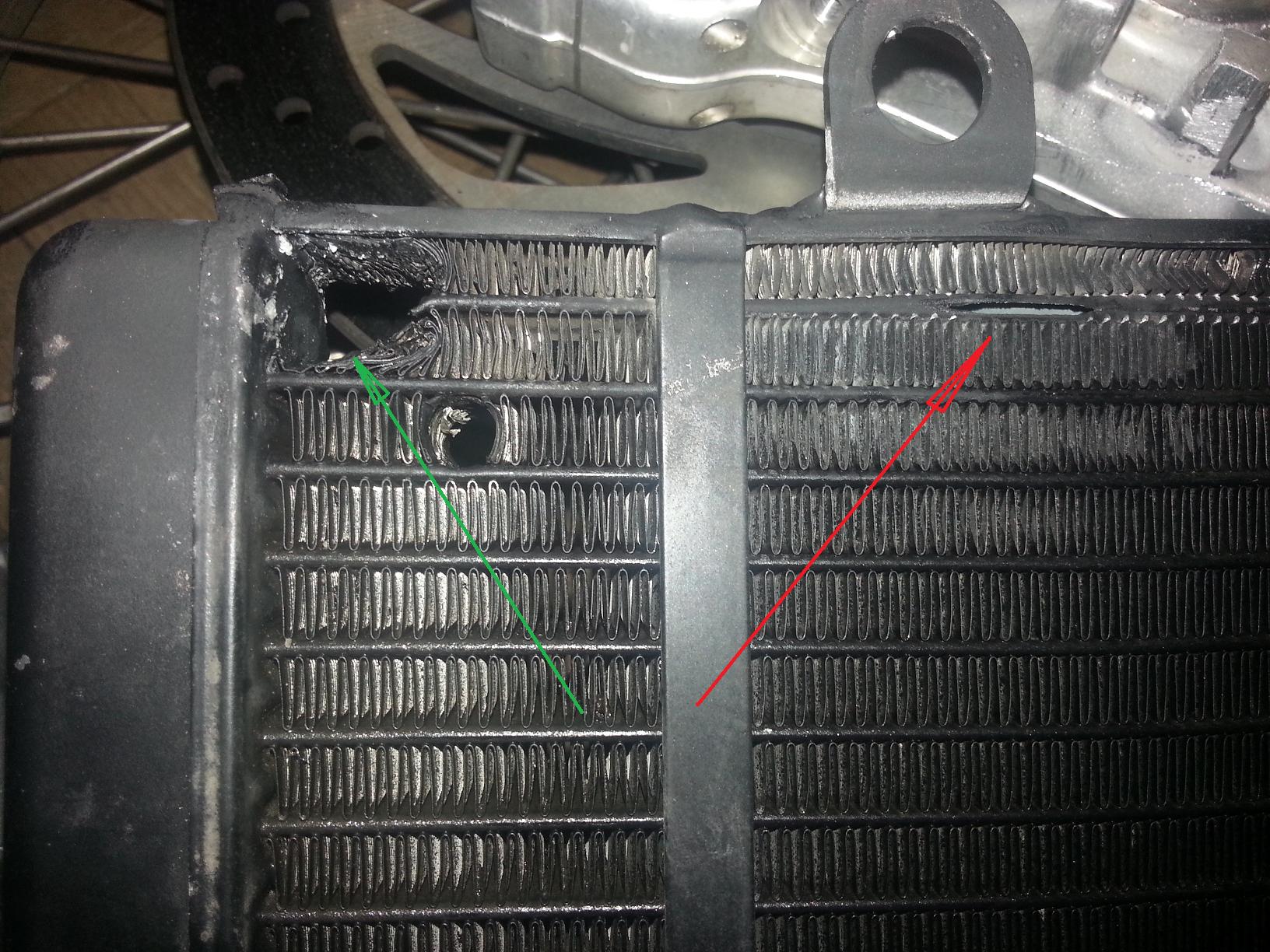

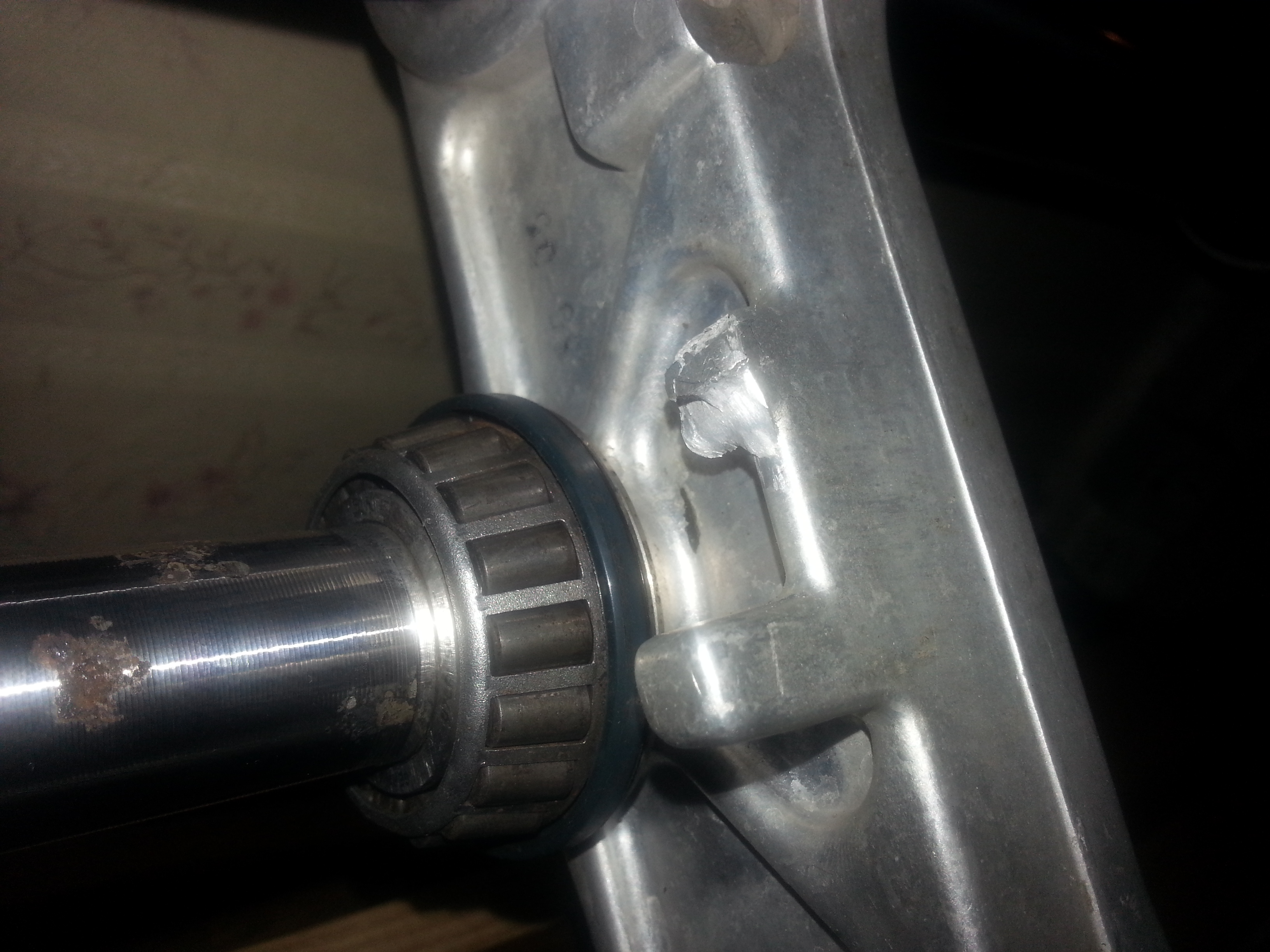

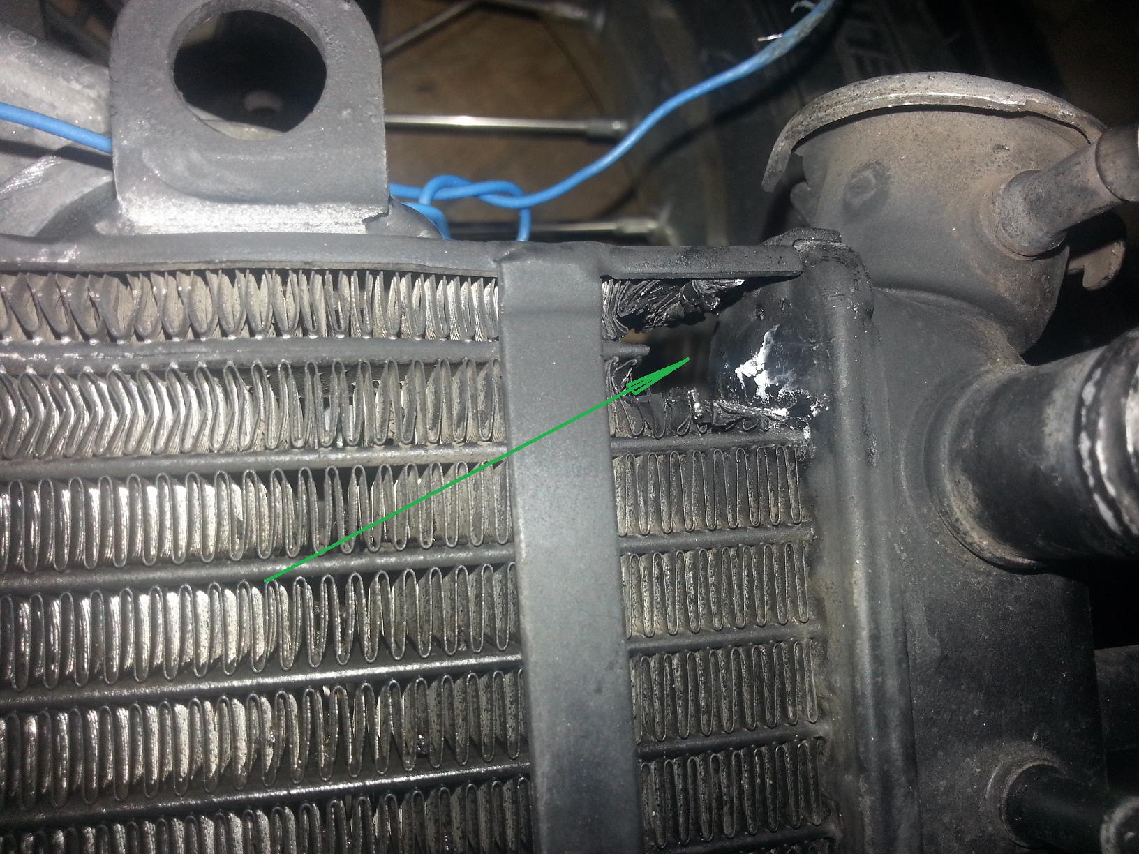

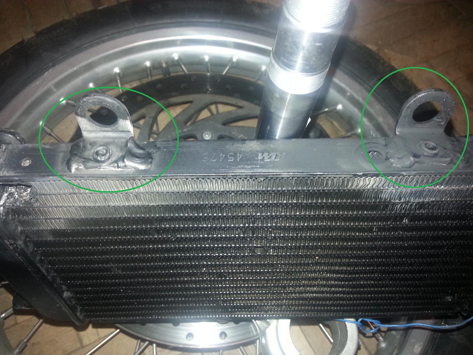

http://radiatora.net/ воспользовался услугами данной организации. Необходимо было восстановить ограничитель поворота руля на траверсе, заварить радиатор, приварить крепежные уши на место и восстановить геометрию радиатора.
Красным помечены повреждения, зеленым - работа.
Ламель оказалась повреждена почти по всей длине, по этому они ее заглушили с двух сторон. Уши приварили. Выправили геометрию.
Восстановление упора 1200р, ремонт радиатора 1800р.
Вчера под конец рабочего дня привез, сегодня в 13 часов позвонили и сказали, что уже сделали...
Готовы браться за все, если оборудование позволяет... На сайте видно, что варят всякие подножки и пр. муть, что у нес так часто ломается.
