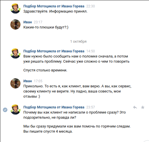

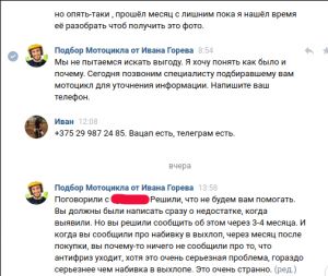

Собираю всю инфу в кучу и пишу Гореву - там же написано про гарантию. Получаю "а где вы были 4 месяца?!". Простите, 4 месяца я разбирался с косяками мотоцикла. На улице пандемия, езжу я не каждый день сейчас, по мере сил и возможностей искал и устранял. В итоге меня называют неадекватным.
