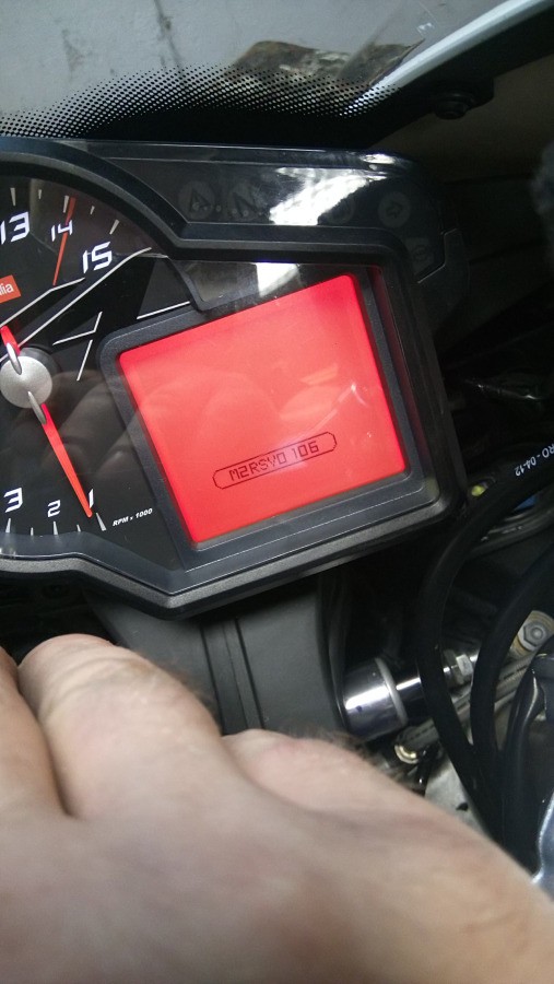

После мойки, перегорел предохранитель на 30 ампер на реле с толстыми красными проводами при включении зажигания.
Поменял, снова перегорел, сутки стоял сохнул мот, теперь такая трабла, может в курсе кто - что за хрень?
Прикрепления: 5289315.jpg (91.5 Kb)

Проверь все предохранители, не только главный. При том проверять их надо мультиметром в режиме прозвона, а не визуально.
Что-то у тебя коротит, просто так главный предохранитель сгорать не должен.

Если б всё так просто... Аккум новый, напряжение на нём 12,9 V.
Ошибка эта при трогании мота пропала и я вчера выехал, все ок было и через километров пятнадцать умер на подьезде к светофору, выбило снова 30-амперный предохранитель.
Встал. Благо, что недалеко от приятеля, он подъехал с ключами и шестигранниками.
Отключил генератор - выбивает при включении зажигания.
Отключил РР - выбивает.
Отсоединил бензонасос - выбивает.
И ХЗ. Пошарился там везде, потрогал провода, всё заработало, доехал до дома.

Мою историю про ДД1200 с отсечкой на 8000 об/мин и последующем стоянии в ремонте в течение 8 месяцев по второй ссылке читал? Начиналось все точно так же...
Вот это самое херовое как раз, что ты "что-то там потрогал - и все заработало". Лучше бы оно не работало - проще было бы потом найти неисправность.
А потрогал ты наверное блок вспомогательных предохранителей или какую-то релюху. Это лишь мои предположения, основанные на личном аналогичном опыте.
Не советую ездить на мотоцикле с такой неисправностью во избежании отрубания двигателя в самый неподходящий момент. Мозги выносит какая-нить мелочь, но из-за этой мелочи могут быть серьезные приключения. И серьезный ремонт.

А извиняюсь, историю закончить-то я не соизволил.
Проблема оказалась в проводах на датчик, который на выхлоп, там пять проводов и они как-то неудачно были положены и перетерлись о болт на блоке, в итоге временами к.з.
