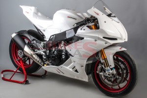

Строим RSV4 под трек.
Спортивный пластик – BikesPlast (Чехия) - морда, бока, хвост, бак, крыло пер+зад, паук, стекло, быстросъемы……..54.000 руб

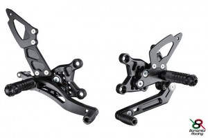

Подножки BonamiciRacing (Италия)…………23.900 руб

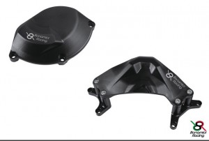

Защита двигателя BonamiciRacing (Италия)…………18.900 руб
Рычаги сцепления + тормоза BonamiciRacing (Италия)………………..10.700 руб
Клипоны BonamiciRacing (Италия)…………10.800 руб
Bonamici стал партнером Aprilia Racing в мировом Супербайке в 2017(также AlteaRacing BMW, Honda Racing), а значит появилась возможность в России поставить на Aprilia подножки, защиту, клипоны, рычаги "как у них"....

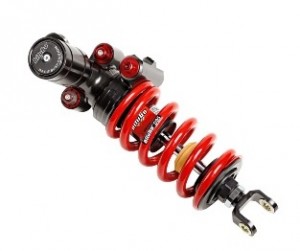

Передние газовые картриджи 82.200 руб
Задний амортизатор 70.200 руб

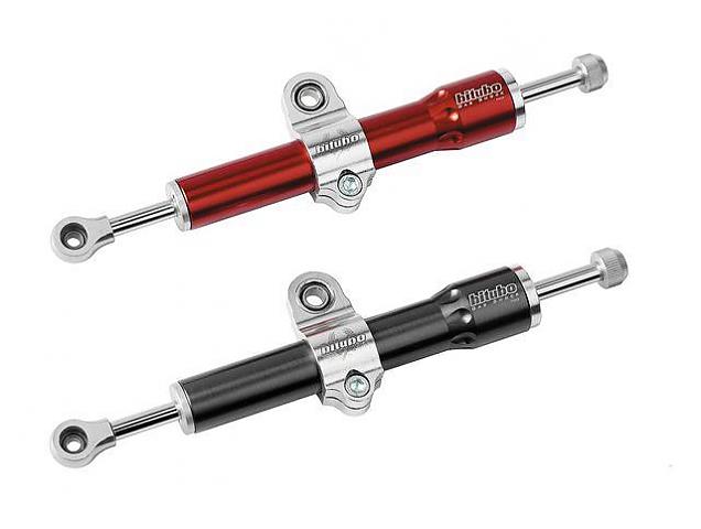

Рулевой демпфер - 18.000 руб
