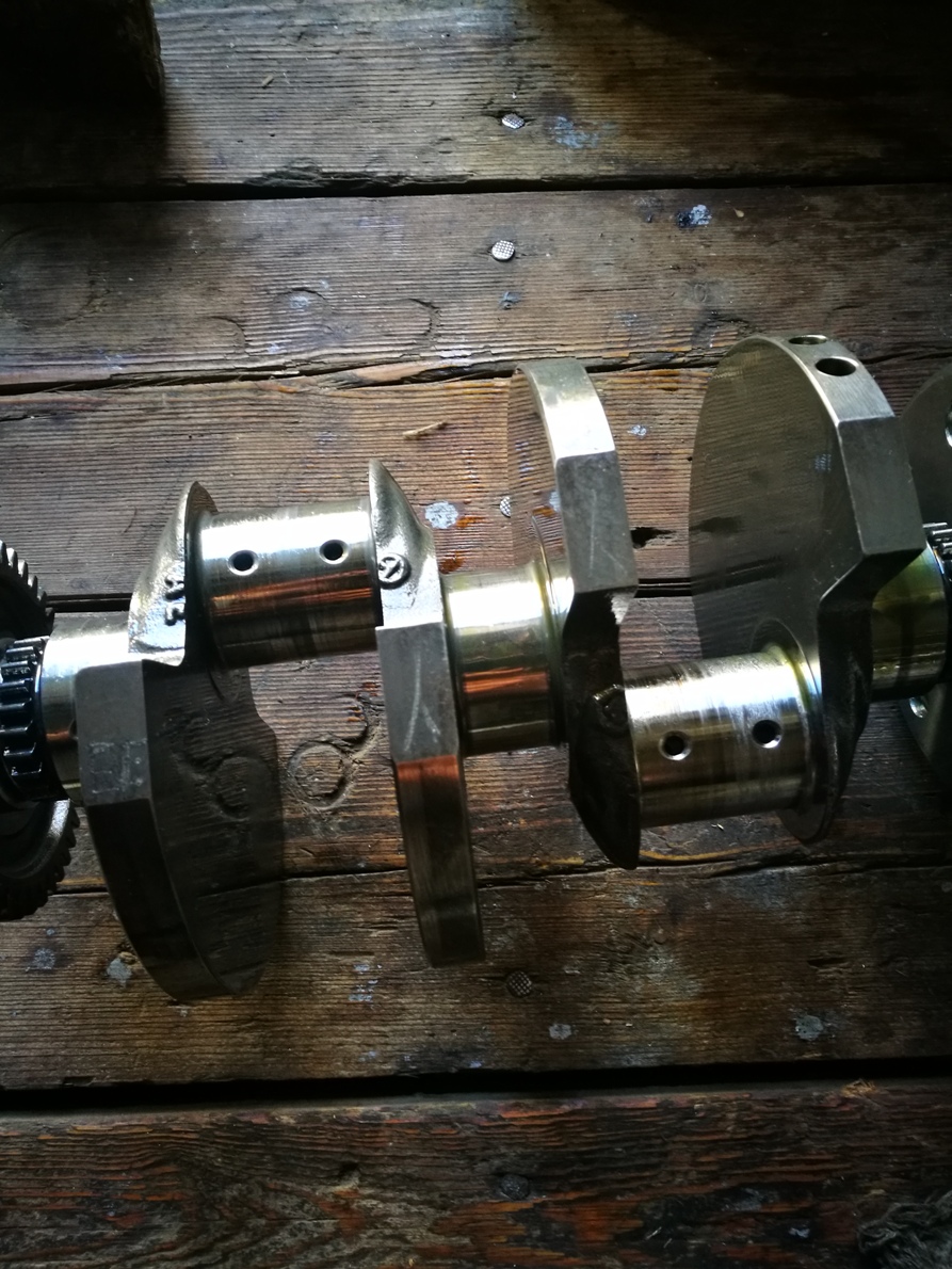

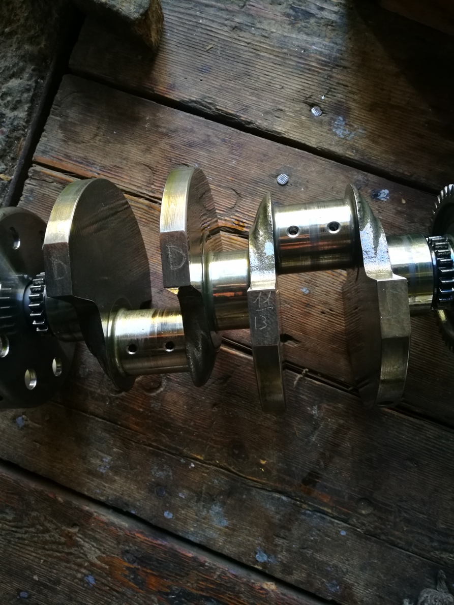

Всем привет.
Стуканул мотор.
Первый итальянский мот. Разобрал - шейка левого заднего шатуна разбита, левый передний шатун тоже задрало.
Ну и остальные вкладыши имеют потертости.
В общем, надо колено, но никак не могу понять, какое заказывать.
Качнул мануал, там пишут классы коленвала, классы шатунов - вроде все понятно.
Но на колене два вида маркировок: на плоских поверхностях - буква "D", на другой стороне - две буквы "EE" и нацарапано "Y".
На шатунах на всех две буквы "EE".
Цвет вкладышей не могу определить.
В каталогах на этот год несколько видов колена, причем пишется, что под "EE" класса шатуны надо "FF" колено.
Не могу сообразить.

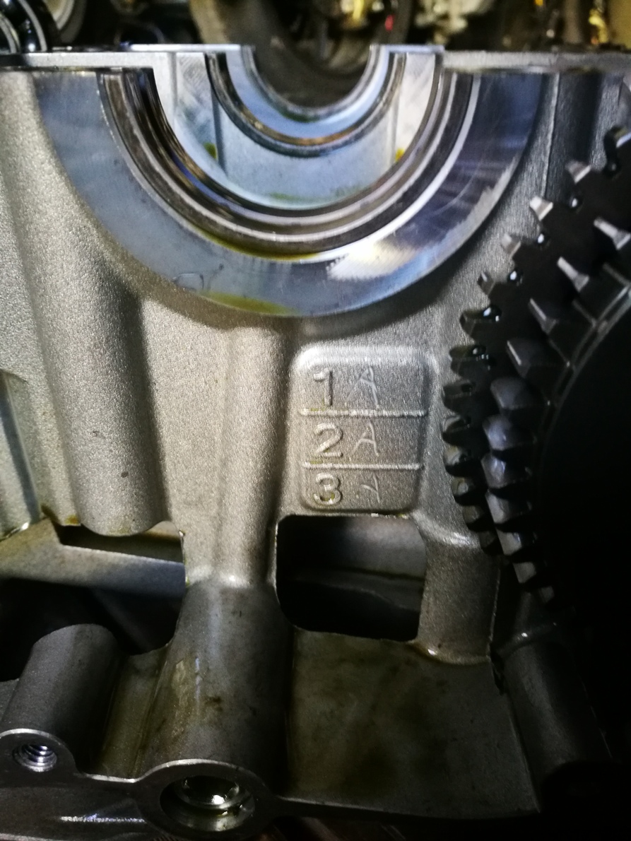

Код блока:
Коленвал:

По крайней мере, в сервис-мануале на RSV4 нет никаких букв, кроме "A", "B" и "C". Видимо, буквенные обозначения "D", "EE" и т.п. только для моделей Туоно. Нужен мануал именно на него.
Мне кажется, тебе надо запрос ближайшему априльевскому дилеру отправить - пусть перешлет итальянцам. Это будет самый правильный вариант.

Буквенные обозначения коленвала - на стр. 327 и далее. Но здесь тоже только А, В и С. Как в случае c RSV4.
И еще приписка жирным шрифтом на стр. 326: "If a selection class of connecting rods is fit on the crankshaft that is not class D - D, it is not a problem."
Не знаю тогда, что это за буквы "E" и "Y"...
