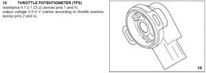

zviadiДата: Среда, 26.10.2016, 08:25 | Сообщение # 10
Сообщений: 6634
Плохо роешься.
Для Милле он проверяется так:
Прикрепления: 4415435.jpg (95.9 Kb)
motofaktorДата: Среда, 26.10.2016, 18:34 | Сообщение # 11
Город: москва
Мотоцикл: aprilia rst 1000 futura
Сообщений: 24
Спасибо. И сам нашел в итоге. Но увы - все работает. Так что одно остается - шить((( Программы и все остальное нашел. Но ни разу не делал.
