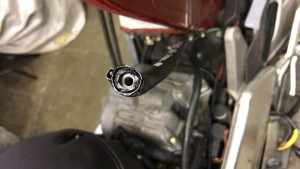

В топливной линии на Футуре применен пластиковый быстро-разъём. Вещь удобная, казалось бы)
Все бы ничего, но эта штука достаточно опасная, т.к. пластик не очень качественный и в любой момент может сломаться.
Топливо начинает активно течь на двигатель в этот момент...
Варианта решения два:
- убрать его (дешего и сердито), использовав шланг топливный (что не просто, т.к. диаметр трубок на баке и инжекторе разный и придется натягивать)))
- использовать такой же БРС, только в металлическом исполнении.
Помните, что заменить пластик обязательно надо, даже если одна половина уже металлическая (уже заменена ранее). Вторая все равно сломается.

Не обязательно натягивать, можно у токаря переходник выточить на разные диаметры,на хомуты посадить и все. Дешево и сердито.

Никаких стеснений нет, токарный в соседнем гараже, и ключи у меня есть))) Я просто предложил третий вариант, он тоже имеет право на жизнь!

от каких-то триумфов подходит такой коннектор. либо от sprint ST или от speed triple (точно не помню).
у металлического тоже есть ньюанс. резиновые колечки быстро изнашиваются если его отсоединять регулярно. раза 2-3 и надо менять, иначе протекает.
Колечки нужно чем-то помазать, что бы они скользили слегка.
Но если порвалось (а такое было) - легко по образцу нашел в "Планета Железяка"...
