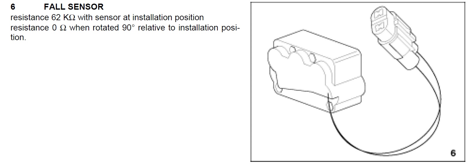

zviadiДата: Четверг, 11.04.2013, 17:38 | Сообщение # 29
Сообщений: 6483
Вот картинка датчика падения и как его проверять, на примере Милле:
Я думаю, на футуре то же самое...
Если под седлом его нет - посмотри в корме мотика.
Вдогонку - на Милле предохранителия стоят в двух местах: справа под пластиком возле нижней травесы (основной блок вспомогательных предохранителей) и возле АКБ под седлом, ближе к хвосту (силовые предохранители).

Во! Дела такие. По всем законам, что удалось найти, протрезвонил реле стартера. По мне, так оно сдохло, и начало смердить... Завтра приедет специально обученный электрик, будет посмотреть. Стоимость реле не высока, посему очень надеюсь, что гакнулось именно оно.
ПС: Датчик падения, не нашел! Нету его там... И расположение реле и предохранителей, совсем иное, нежели в Милле.
