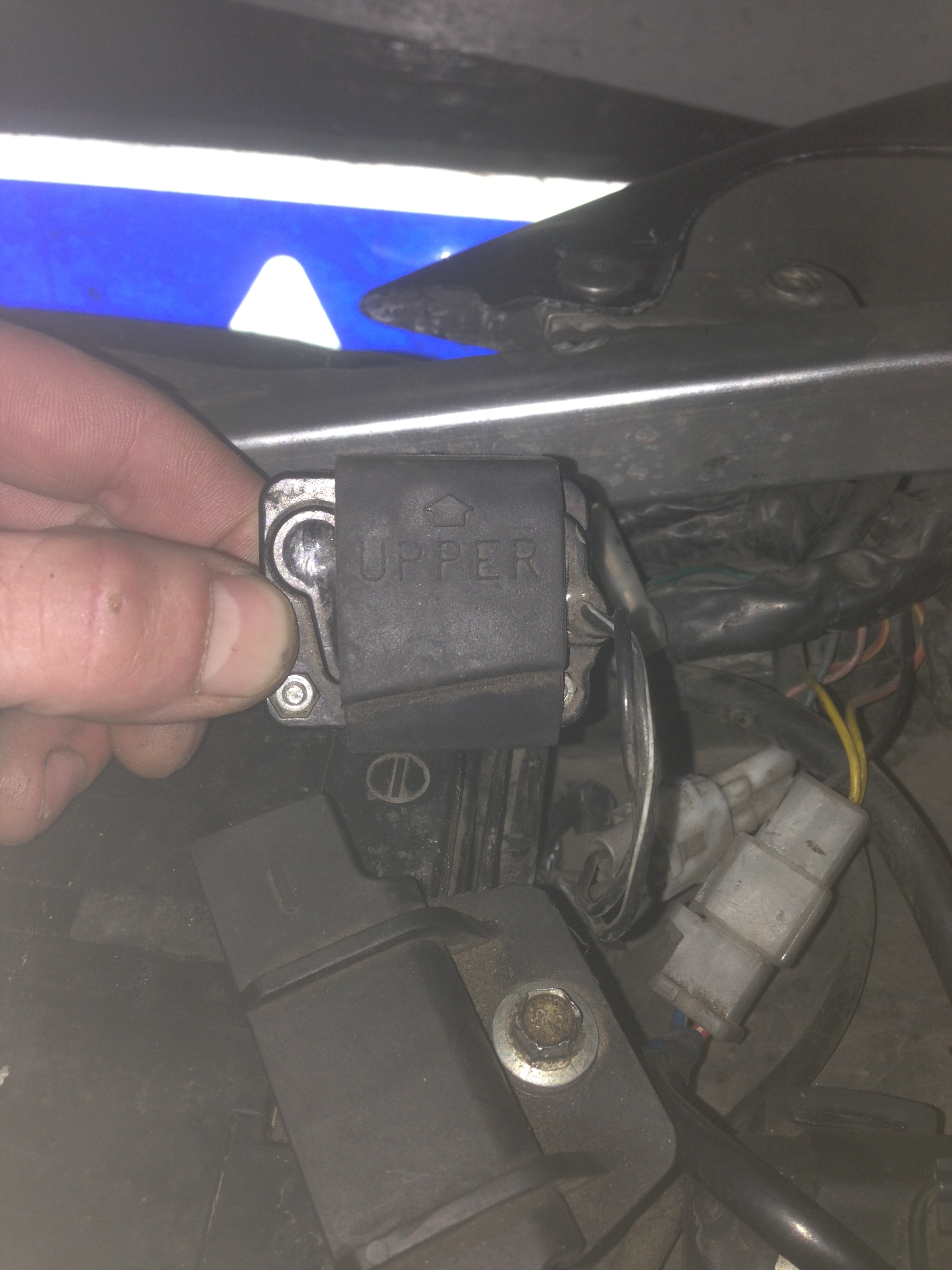

МотоСержДата: Четверг, 11.04.2013, 23:03 | Сообщение # 31
...а должен где то стоять...
Прикрепления: 8575023.jpeg (1.66 Mb)

Серег, вот сегодня, пол дня лазил по моту, в поисках этого датчика... НУ НЕТ ЕГО НИГДЕ.... Либо я слепой на все глаза...
Не нашел...
Завтра электрик приедет, будет посмотреть. Может подскажешь полный список того, что теоретически могло вызвать у пациента этот синдром? Что завтра ему смотреть?

zviadiДата: Пятница, 12.04.2013, 09:34 | Сообщение # 35
Сообщений: 6630
Опа, а у меня он по-другому выглядел...
Самое смешное, что если мне память не изменяет, он и в мануале на картинке по-другому выглядит, нежели живьем cry
На моем мотоцикле возле АКБ прямо на его креплении был штырек плоский стальной, вокруг датчика падения было резиновое кольцо с щелевой прорезью - и этой прорезью датчик одевался на штырь. Не найти его под седлом было очень трудно - там находились только АКБ и он... biggrin
Maka, тебе бы надо сервис-мануал на футуру скачать из сети. Там должно быть указано, как и что проверять, и где это находится на мотике территориально.
