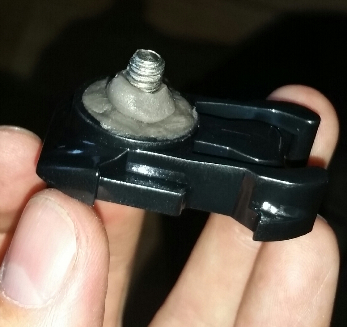

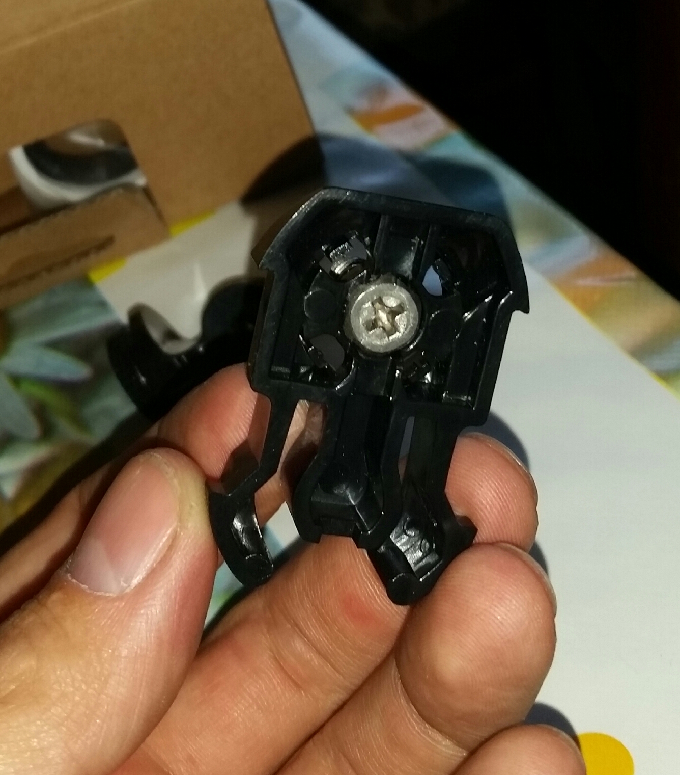

Берем деталь 54,49 и извлекаем болт, пластмассу мы выбрасываем. Разбираем прещепку и вместо головы вставляем болт с предыдущей детали, вот так:

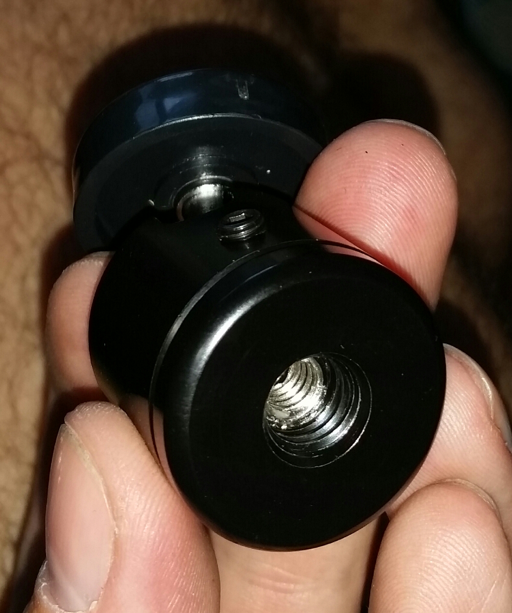

Пробуем привернуть прещепку к шарнирному кронштейну. Если у вас она полностью прикрутилась, то считайте, что вы практически закончили. В моем случае болт не заворачивался до конца, упираясь в кромку втулки-переходника с одной резьбы на другую в шарнирном кронштейне. К сожалению есть не все фото, поскольку, мысль сделать обзор по изготовлению крепления мне пришла в середине работы.
Для того, что бы привернуть прещепку к шарниру у меня было 2 варианта:
-обрезать болт, но поскольку я делал это в квартире, ни тисков, ни ножовки у меня не оказалось
-разобрать шарнир и переставить переходную втулку внутрь шарнира
Я воспользовался вторым вариантом и получилось вот так:

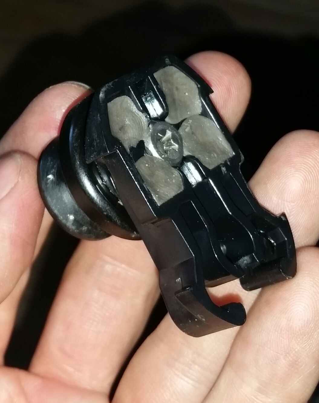

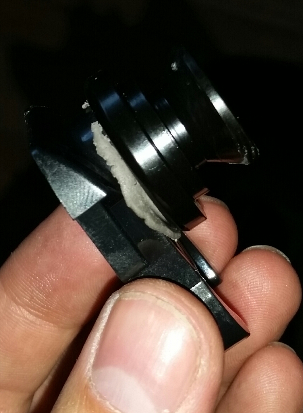

Далее берем клей эпоксилин или другой подобный двухкомпонентный клей с консистенцией пластилина и залепляем защелку с нижней и верхней сторон, с целью ее укрепления, приворачиваем основу шарнира, убираем излишки клея:
Площадка для защелки как обычно клеится к шлему на двусторонний скотч.

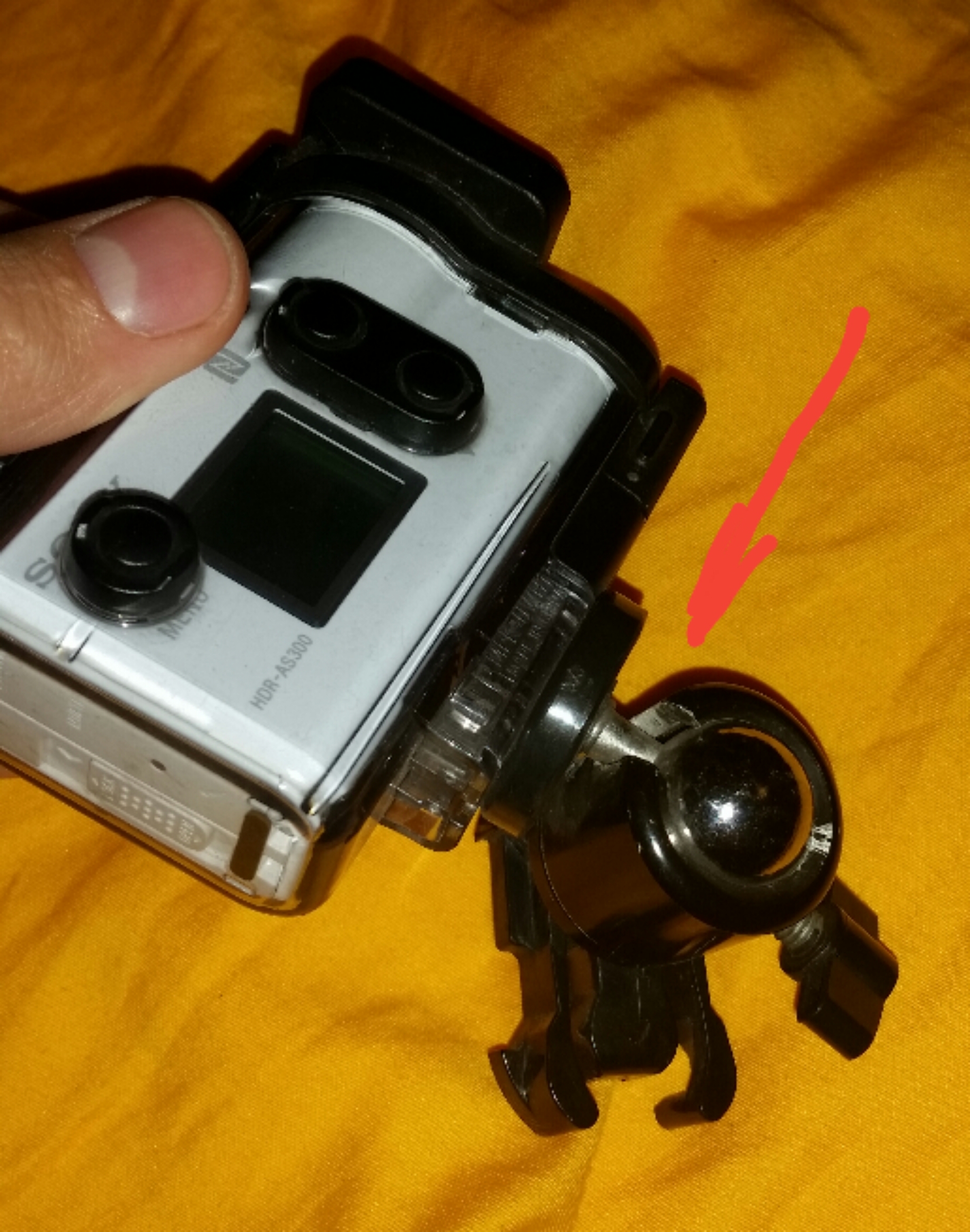

боковое крепление sony as300 на шлембоковое крепление sony as3000 на шлем

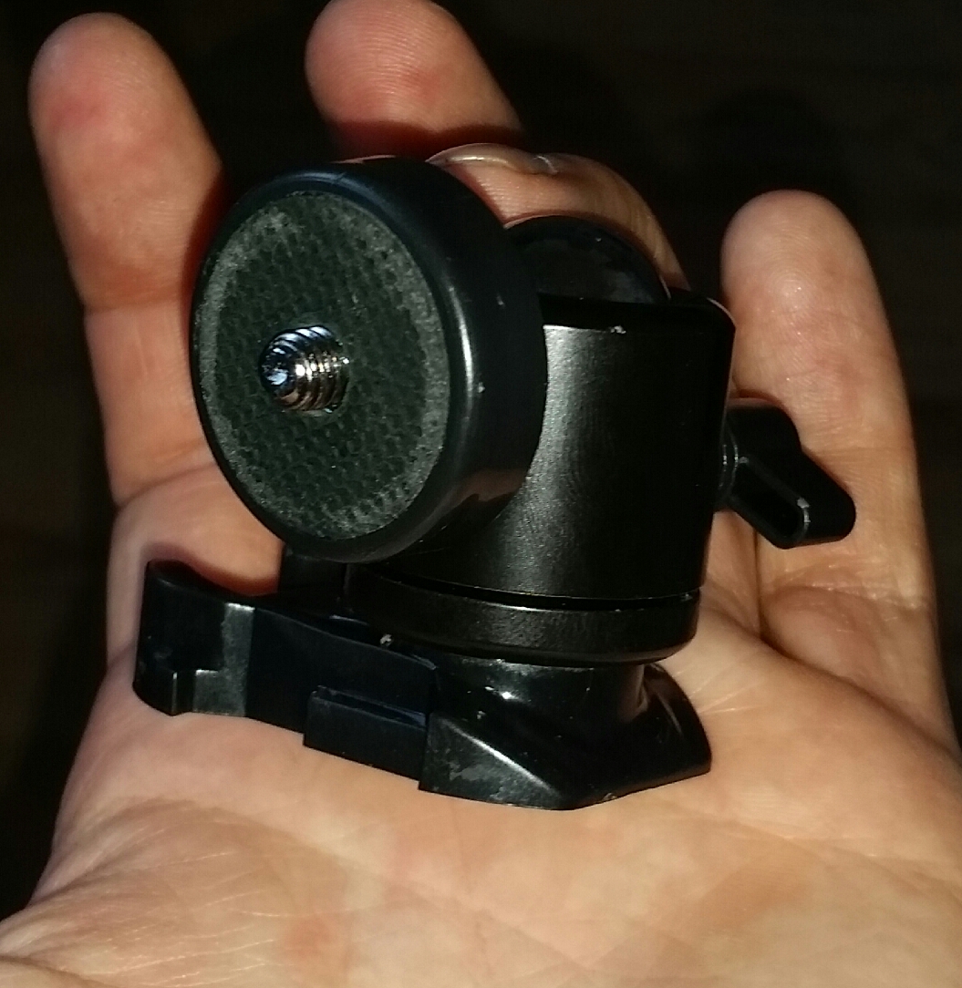

Как явно видно, камера завалена немного влево, но это легко исправляется путем увеличения прорези, см.фото ниже:
После увеличения прорези, камера встала ближе к шлему, короче все ок, результатом доволен - шарнир можно разворачивать как хочешь, хоть вверх, хоть назад.
