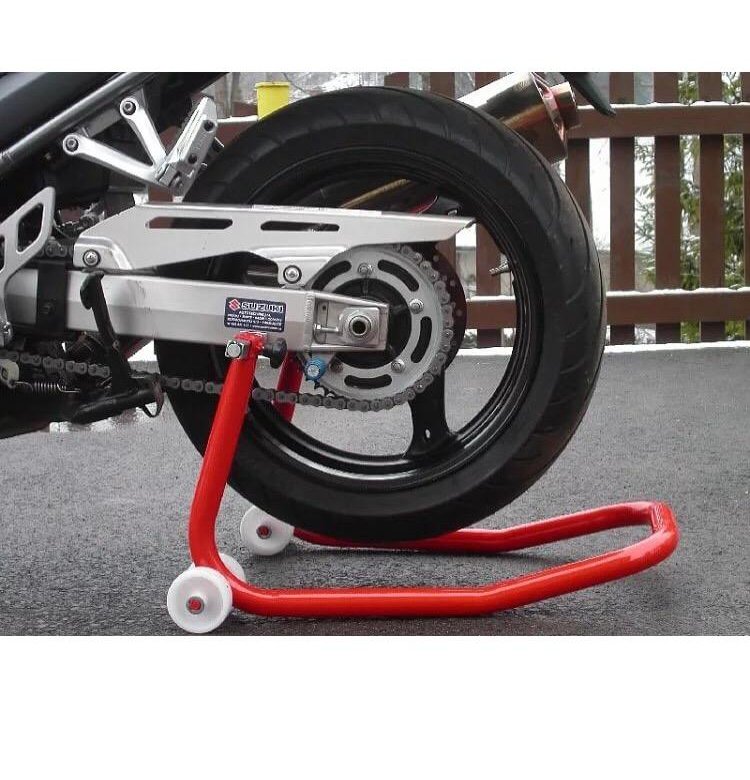

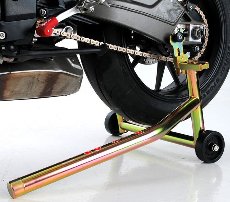

Всем привет! Недавно стал обладателем Капонорда и сразу встал вопрос - как его приподнимать? Ведь центральной подножки у него нет, хотя крепления присутствуют. Хотел сварить табуретку, но снизу проходят приемные трубы. Не хотелось бы на них опирать всю массу мотоцикла.
До этого у меня был F650, у него такой проблемы не было. Если не трудно, поделитесь лайфхаками.
zviadiДата: Понедельник, 23.03.2026, 21:31 | Сообщение # 2
Сообщений: 6620
Подкат под маятник, не?

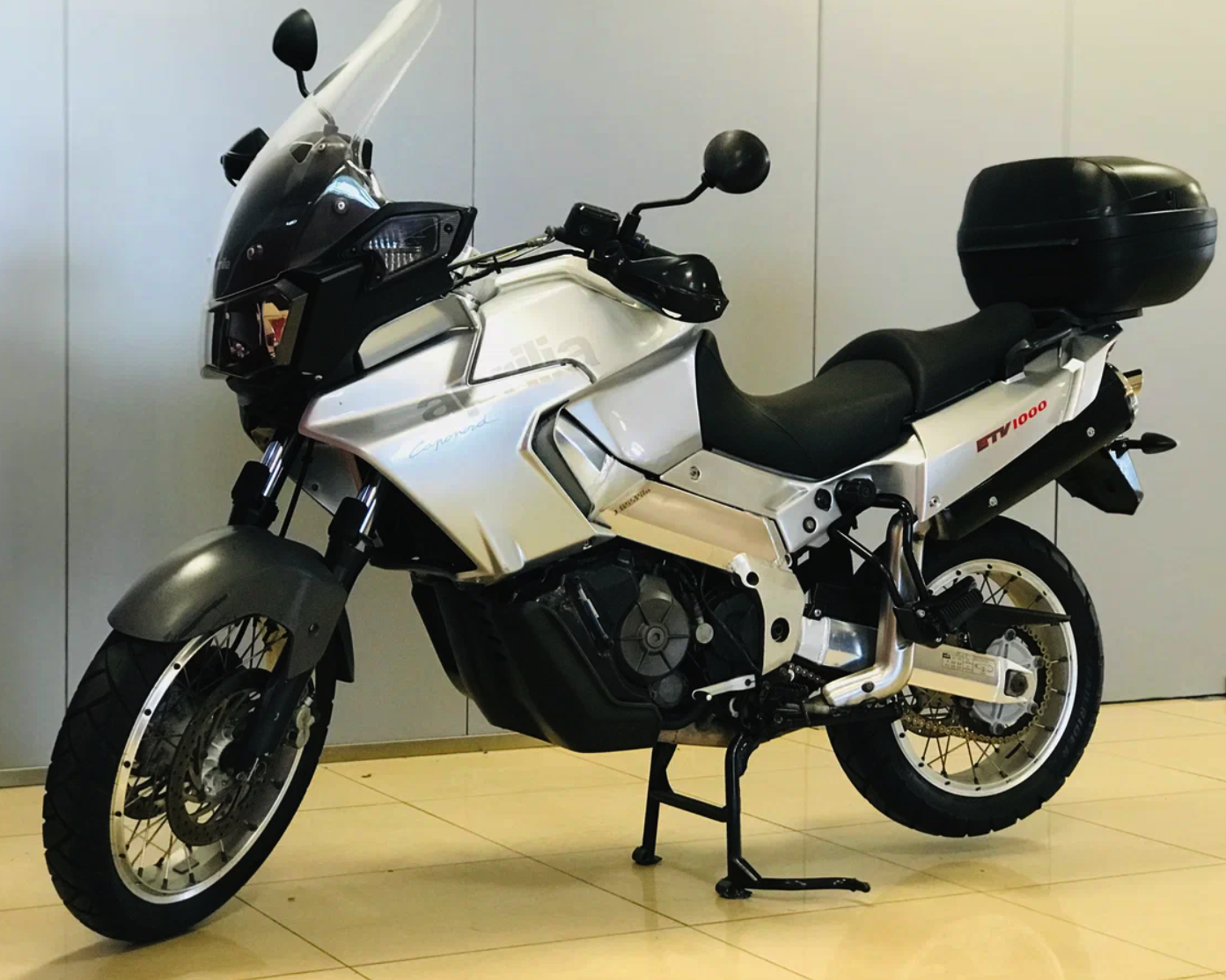

Они с центральными подноджками бывают. То ли в виде отдельной опции, то ли в версии Rally Raid.
https://www.apriliaforum.com/forums....tand-50
Прикрепления: 4941474.png (1.27 Mb)
zviadiДата: Понедельник, 23.03.2026, 21:47 | Сообщение # 5
Сообщений: 6620
https://oem-parts.hu/en....nd-comp
Партнамбер самой подножки - AP8146757.

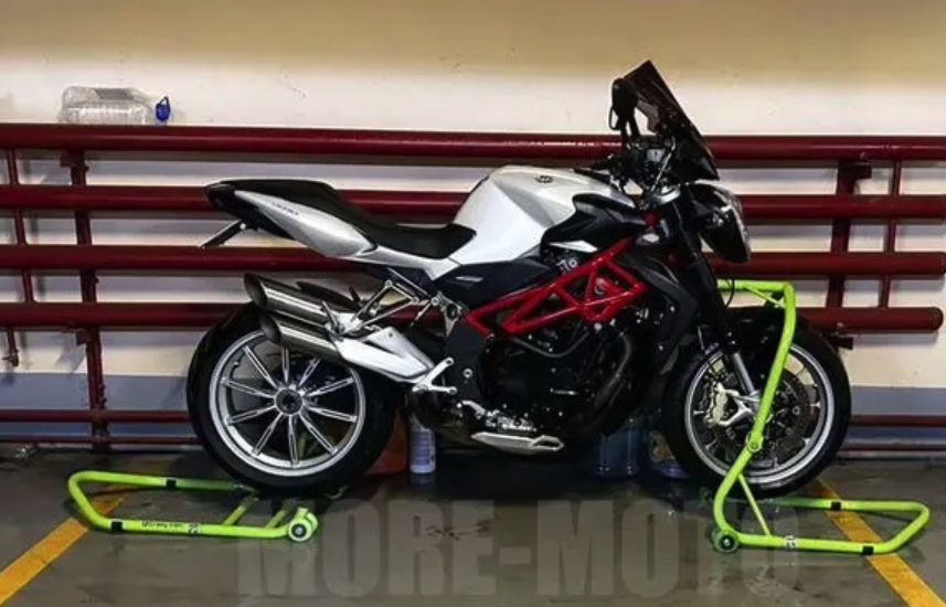

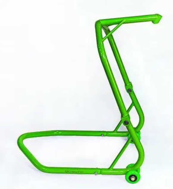

Таль ручную купить в гараж, и ремни снизу и вокруг рулевой колонки пропустить, чтоб поднять морду. А чтоб жопу поднять - ремни пропускать под бугелем.
Или купить подкат под нижнюю траверсу:
Прикрепления: 3053976.png (589.9 Kb) · 6890344.png (194.7 Kb)
