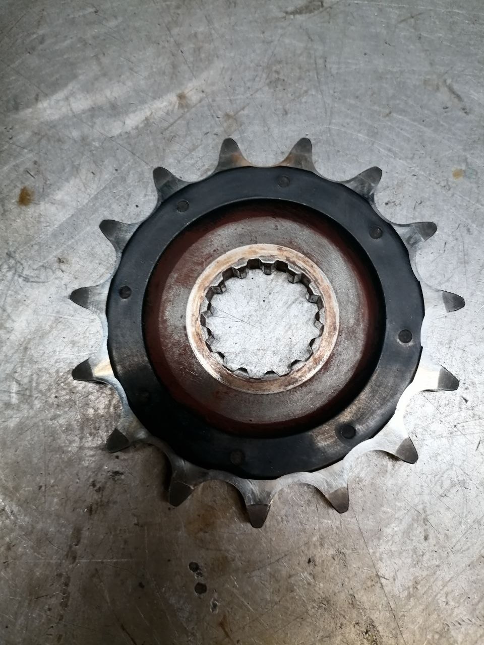

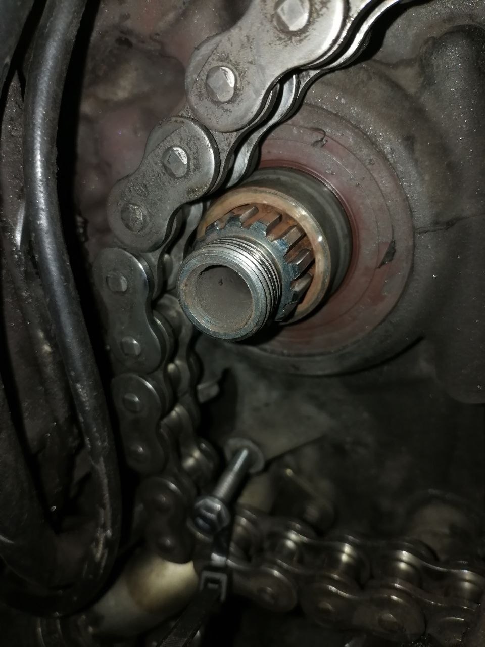

Очередное ЧП. Ехал днем с продубаса, в районе Полян при обгоне на 140 примерно пропал привод на заднее колесо. Абсолютно бесшумно, как будто так и должно быть. Никаких аварийных лампочек, никакого обрыва троса сцепления - вообще ничего. Хорошо, никто в это время навстречу не ехал...
Вырулил на обочину, заглушил мотор, начал осматривать мотик. Все в порядке внешне, никаких следов масла и прочего непотребства. Сцепление работает. Только передачи легко переключаются вверх/вниз без выжима сцепления и мотик спокойно катется руками на любой передаче, что с выжатым сцеплением, что без. Цепь подергал - никаких особых провисаний, все как обычно.
Решил мотор запустить - кнопка стартера не реагирует на нажатие пальцем. Обычно такое бывает, когда рычаг сцепления не выжат. Несколько раз понажимал его - бестолку, стартер молчит.
Вызвал эвакуатор, два с половиной часа загорал там на обочине. Притащился под вечер в сервис, выгрузили мотик, решили проверить, можно ли запустить двигатель - запустился с первой же попытки. Да что за блд...
Попереключали там передачи на заведенном моторе - то же самое, передачи вверх/вниз переключаются без выжима сцепления. Цепь подергали - тоже никакого криминала. Заглянули с фонариком под крышку ведущей звезды - звезда стоит на месте, ведомый вал КПП вращается вместе с коленвалом angry
С утра полезли смотреть, что там. Открутилась гайка ведущей звезды и потерялась вместе со стопорной шайбой. Звезда сошла со шлицов вторичного вала и повисла в том месте, где находится резьба от гайки.
Как такое могло получиться - ХЗ абсолютно. В последнее время чето там внизу под левой подножкой постукивало на сбросе газа - видимо это брякала открученная звезда. Почему она раньше не вывалилась - тоже ХЗ. Видать цепь еще в хорошем состоянии, не давала ей возможности сильно сместиться вбок по валу, пока крепежная гайка совсем открутилась и не улетела. А открутилась она из-за стопорной шайбы, которую мне в прошлом году несколько раз снимали-ставили, пока утечки масла искали и сальник звезды меняли. Каждый раз ее отгибали-загибали, видимо там уже надломы пошли и под нагрузками просто срезало эти загнутые места, и все окончательно открутилось. С конца сентября туда никто не лазил.
Поговорил с разными людьми, специализирующимися на ремонте мотиков - некоторые из них слышали про такие вещи, но никто живьем это не видел ни разу.
Нда, везет мне на подобную херню...
Заказал у дилера гайку задней звезды T1180183 и стопорное кольцо T1180328 за 4400 рэ. К концу недели приедет...

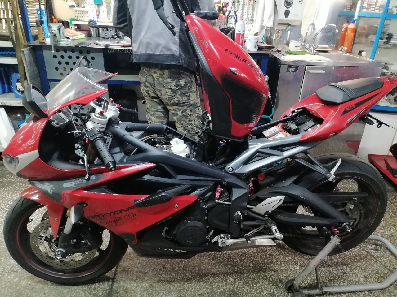

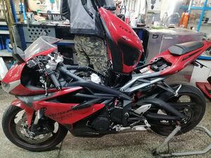

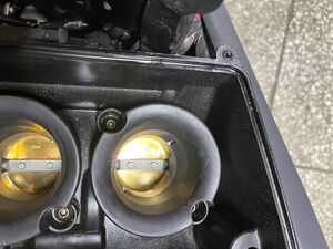

Сегодня наконец приступили к мотику:

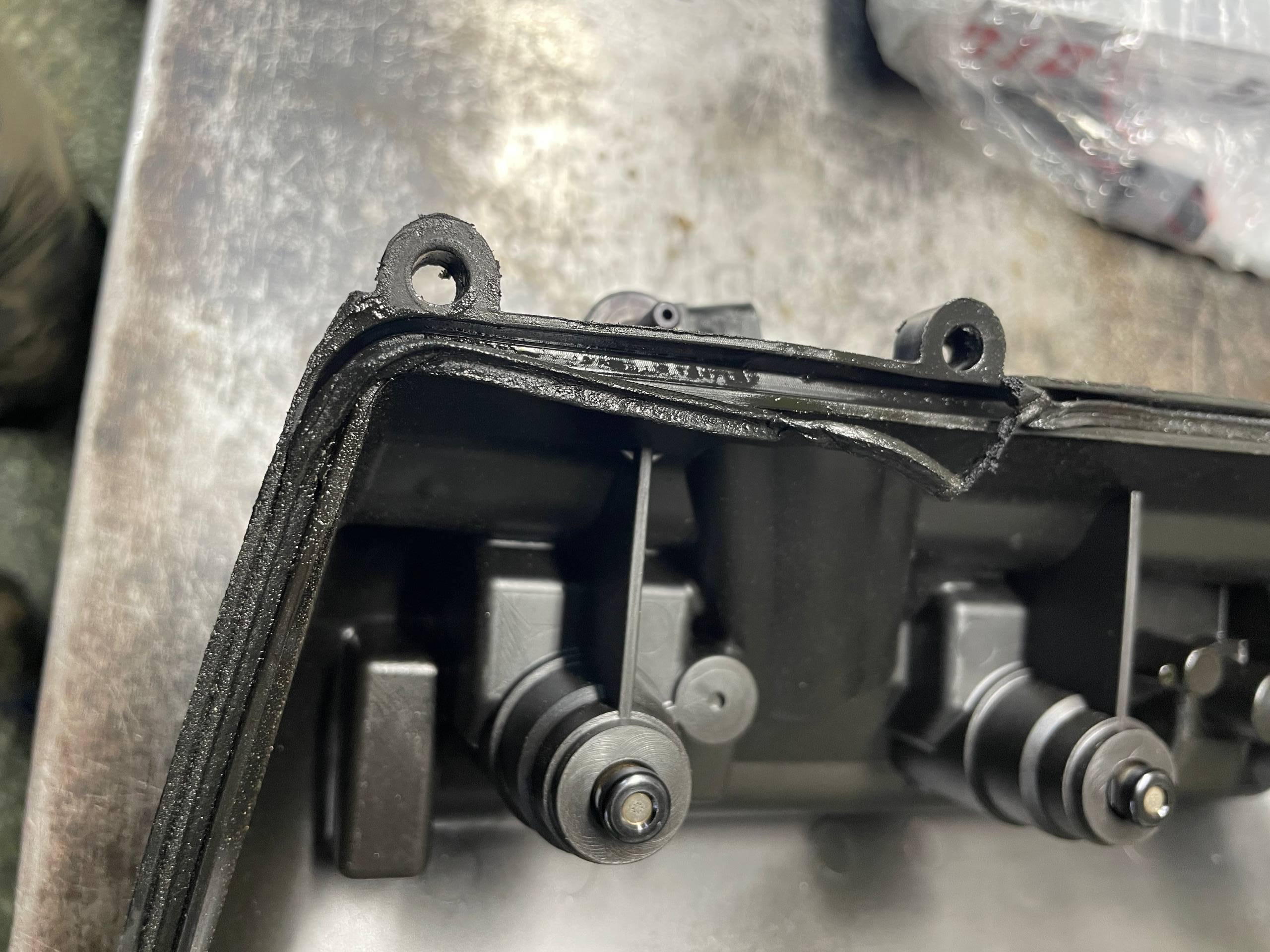

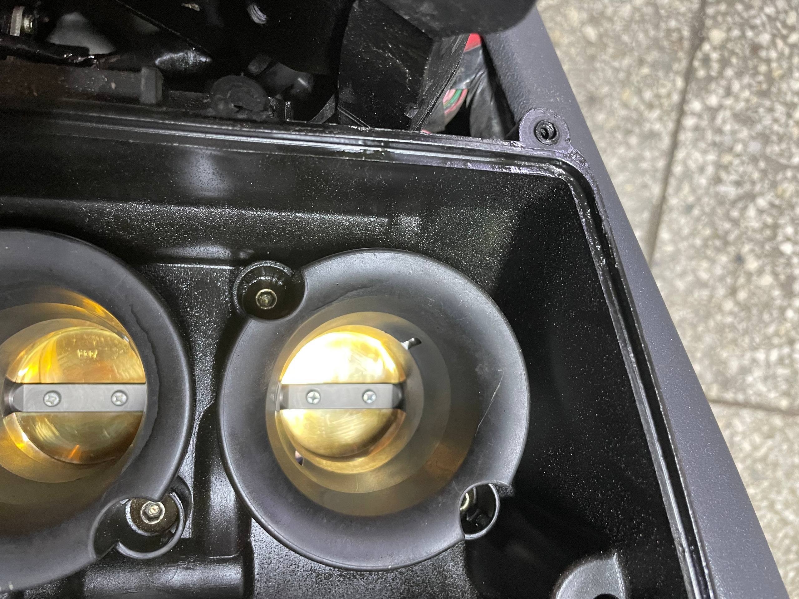

Сняли воздушный фильтр - внутри эйрбокса масло:
Сами заслонки с обоих сторон чистые. Значит во впуск пошли только пары масла и в некритичном кол-ве.
Прокладка эйрбокса под замену. Пока приколхозили старую на герметик, оригинальную прокладку чуть позже закажу - как раз она приедет к следущей замене воздушного фильтра.

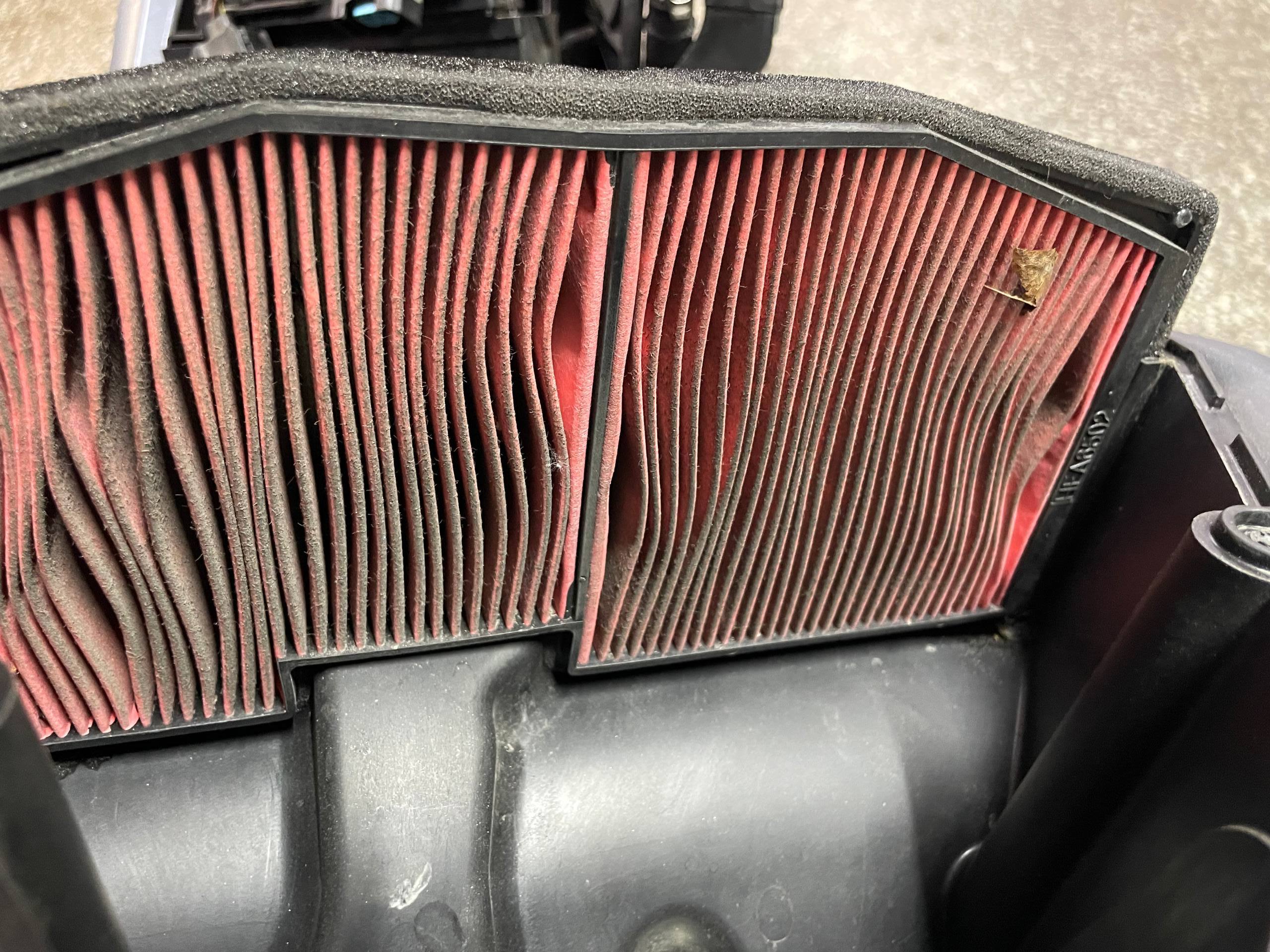

Воздушный фильтр грязный, но на других мотиках я видел и похуже:
Впрочем, если на них не ездить, а дрочить в пол-тахометра, рассказывая всем сказки про 300, то можно сказать, что это норма. Но, видимо, для моих режимов езды такое его состояние неприемлемо - на полном газу масло начинает засасывать из системы вентиляции картерных газов, увеличивая его расход.
Пробег на этом фильтре - всего 4400 кэмэ. Придется воздушные фильтры менять чаще, чем два раза в сезон... ну либо у нас фильтры поддельные стали продавать, которые не пропускают достаточный поток воздуха через себя и быстро забиваются грязью.
Не хочу параноить, но по-моему на ощупь материал хайфлошных фильтров с прошлого года стал более "ворсистый" - он не похож на тот, которые до 22 года продавались. Те прям бумажные были - они даже в грязном виде чуть по-иному выглядели и забивались дольше.

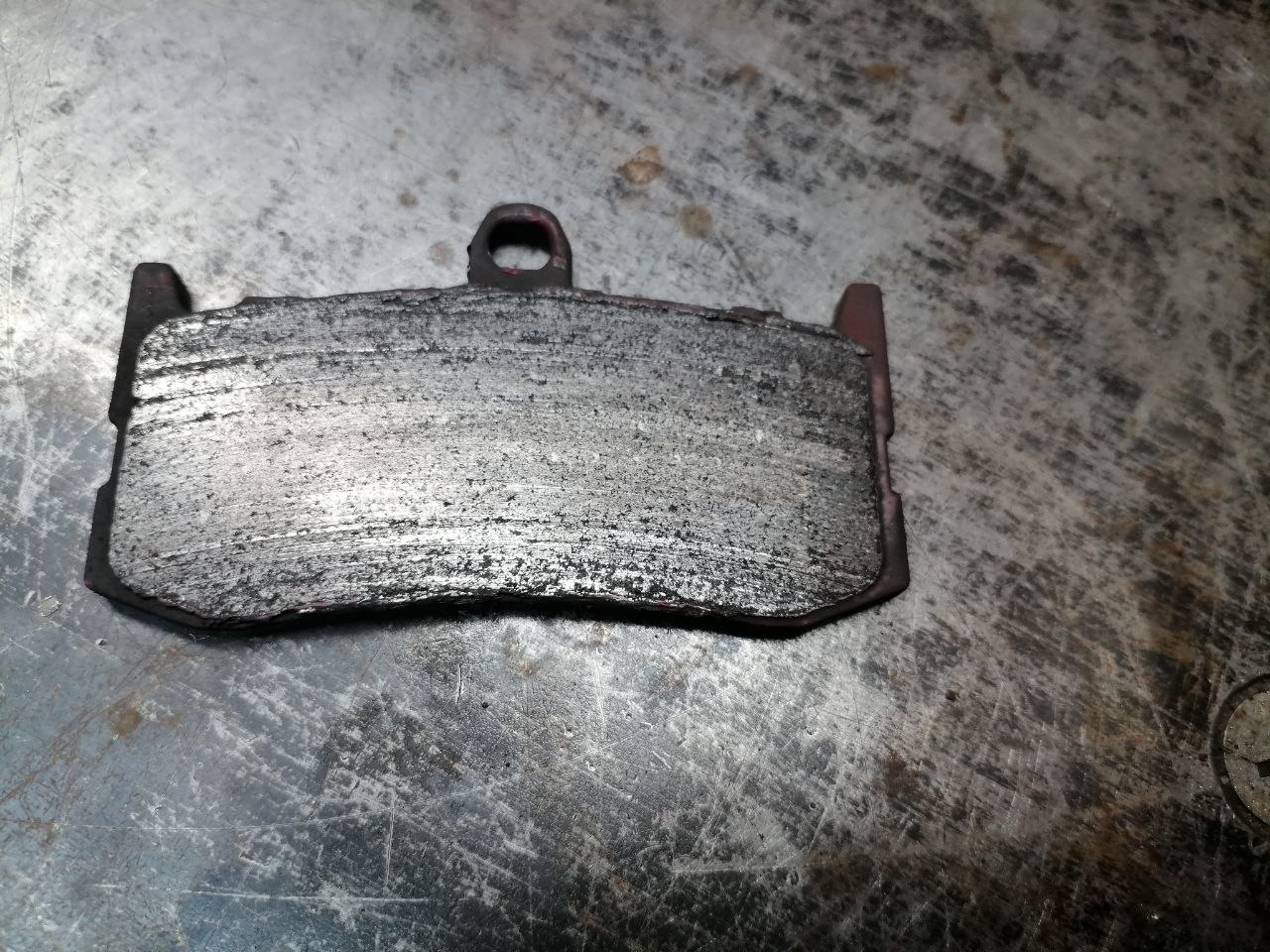

Закончились передние колодки... Я еще позавчера заметил, что куда-то скрип при торможении пропал и как-то тормозить мотик херово начал. Сегодня вечером смотрю - передние колодки почти в ноль спилены.
Пробег на них 5300 кэмэ. Посмотрим, сколько TRW проживут...

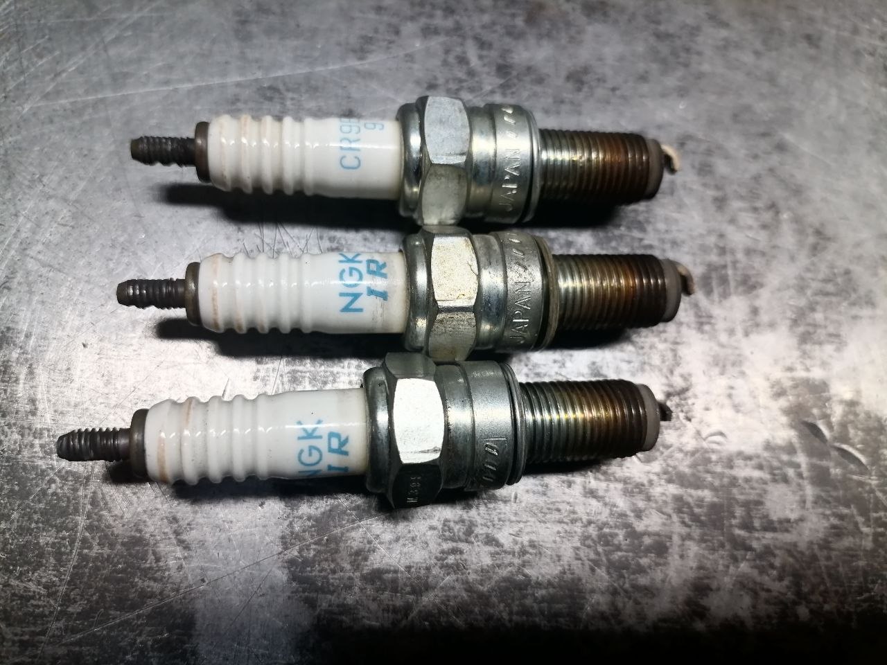

свечи чето барахлить начали на обратному пути - надо бы проверить их состояние.

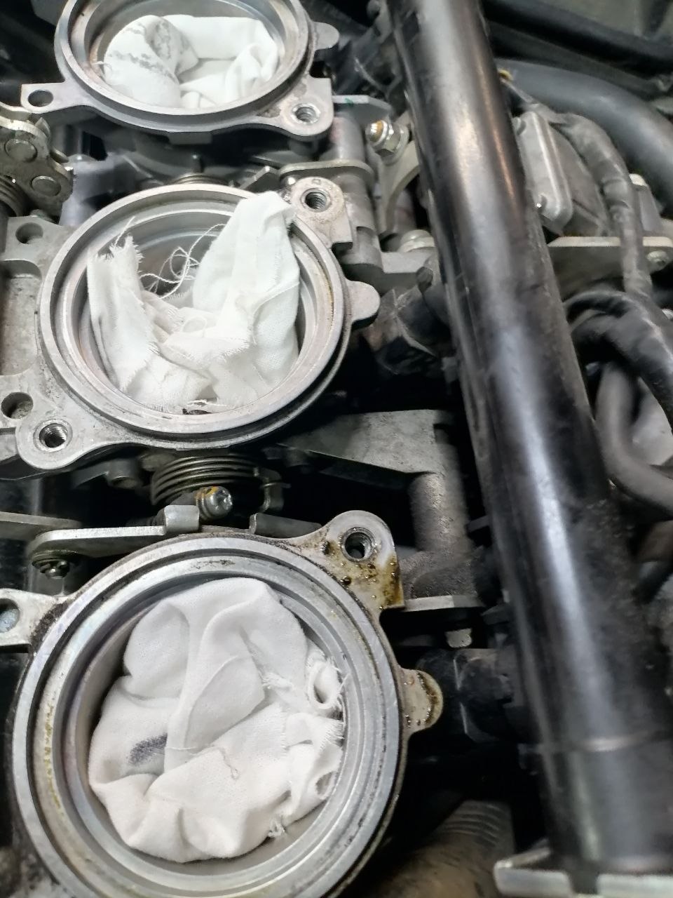

Аж на стенде проверили искру - все в норме, нагар на них тоже в норме. Раньше он белый был на той топливной карте неизвестного происхождения, которая мне при покупке вместе с мотоциклом досталась. После перезаливки в прошлом году на стоковую это первая проверка состояния свечей.
Померили компрессию - 12-12-11,8 по трем цилиндрам. Для такого пробега и режимов эксплуатации это вообще очень хорошо.
Сделали пневмо-тест - все три цилиндра в зеленой зоне.

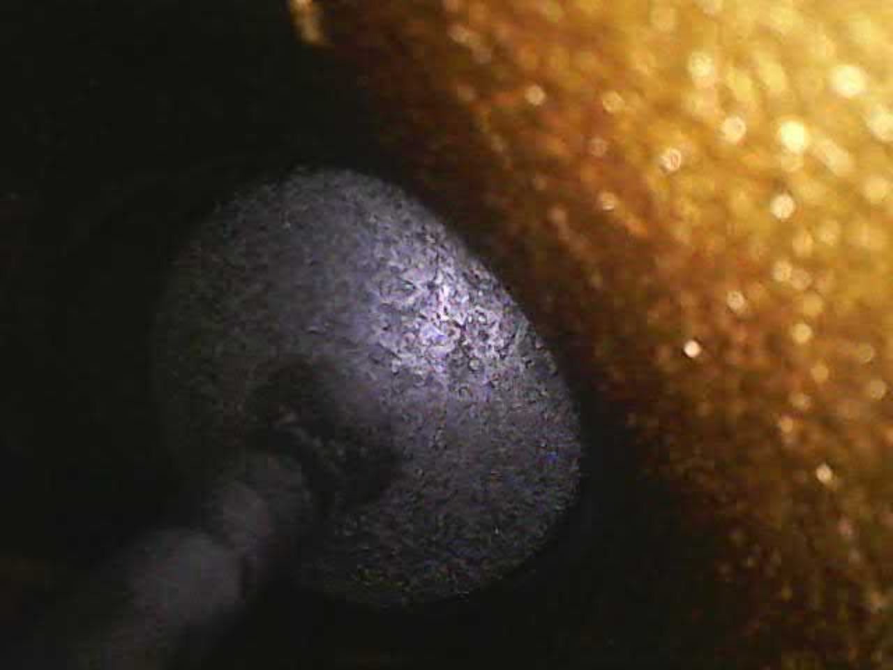

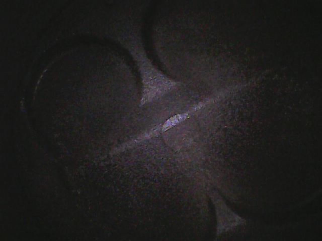

Заглянули камерой в цилиндры:
Во всех трех цилиндрах примерно одно и то же - нагар сухой, никаких критических раковин на седлах клапанов, хон тоже живой.
Для моего пробега очень неплохое состояние ЦПГ.
