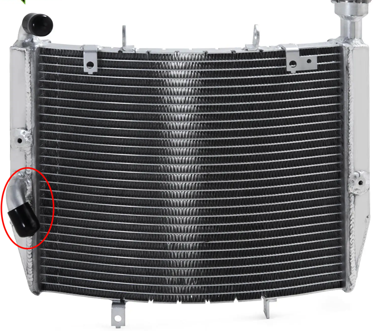

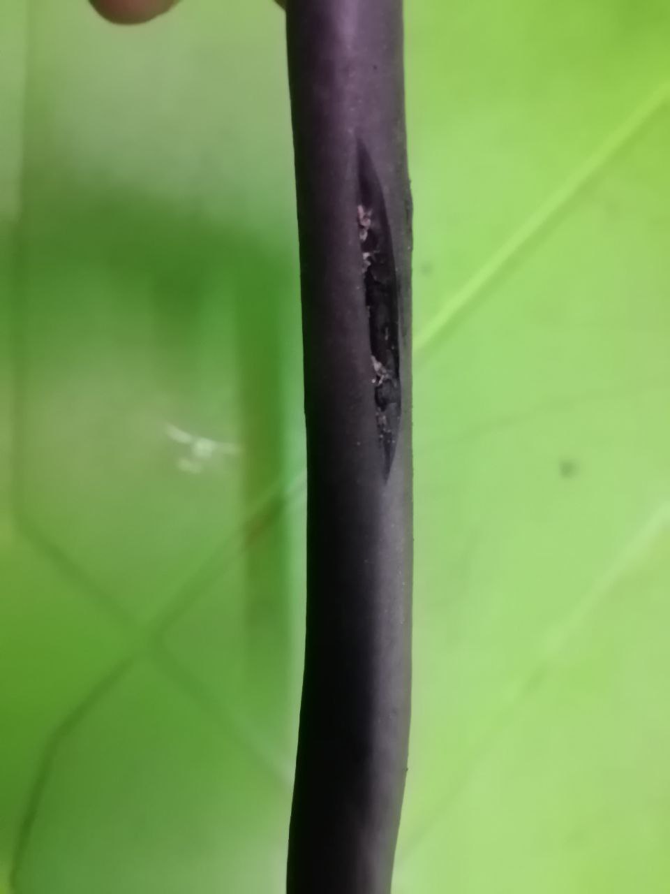

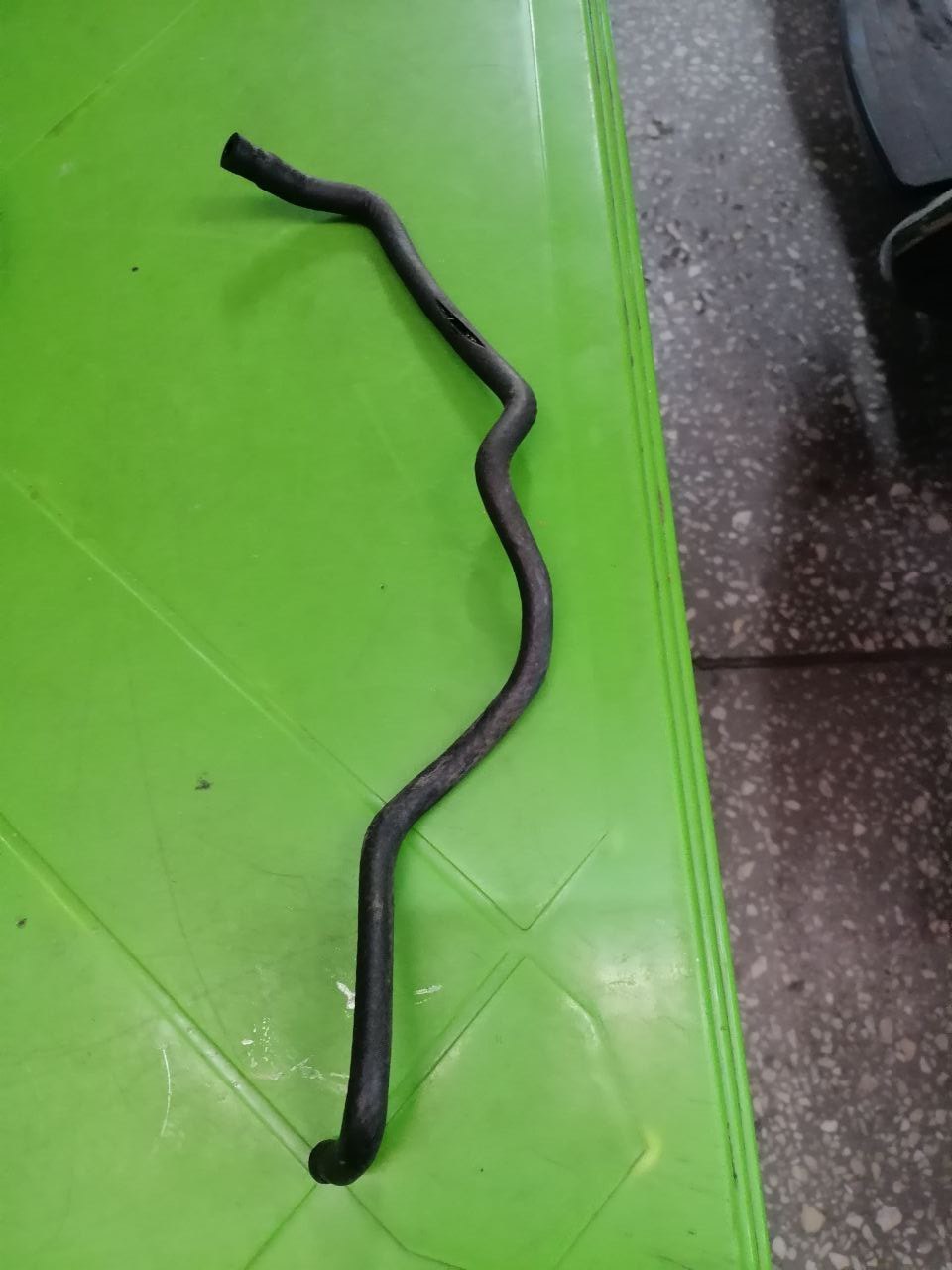

Начали смотреть, откуда утечка. Нашли - протерся тонкий шланг, идущий вокруг крышки передней звезды:
Дыра в нем сантиметра три наверное, сам шланг не дубовый, мягкий еще... По итогу, почти литр антифриза вылился из двух положенных.
Надеюсь мотор не перегрел, пока ехал... По идее, не должен бы - у дайтон вообще хорошие моторы: то без масла могут работать, то без ОЖ biggrin Будем надеяться на лучшее.

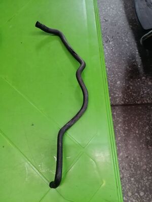

Оставил мапед в сервисе, на следующий день там все сняли и обнаружили виновника:

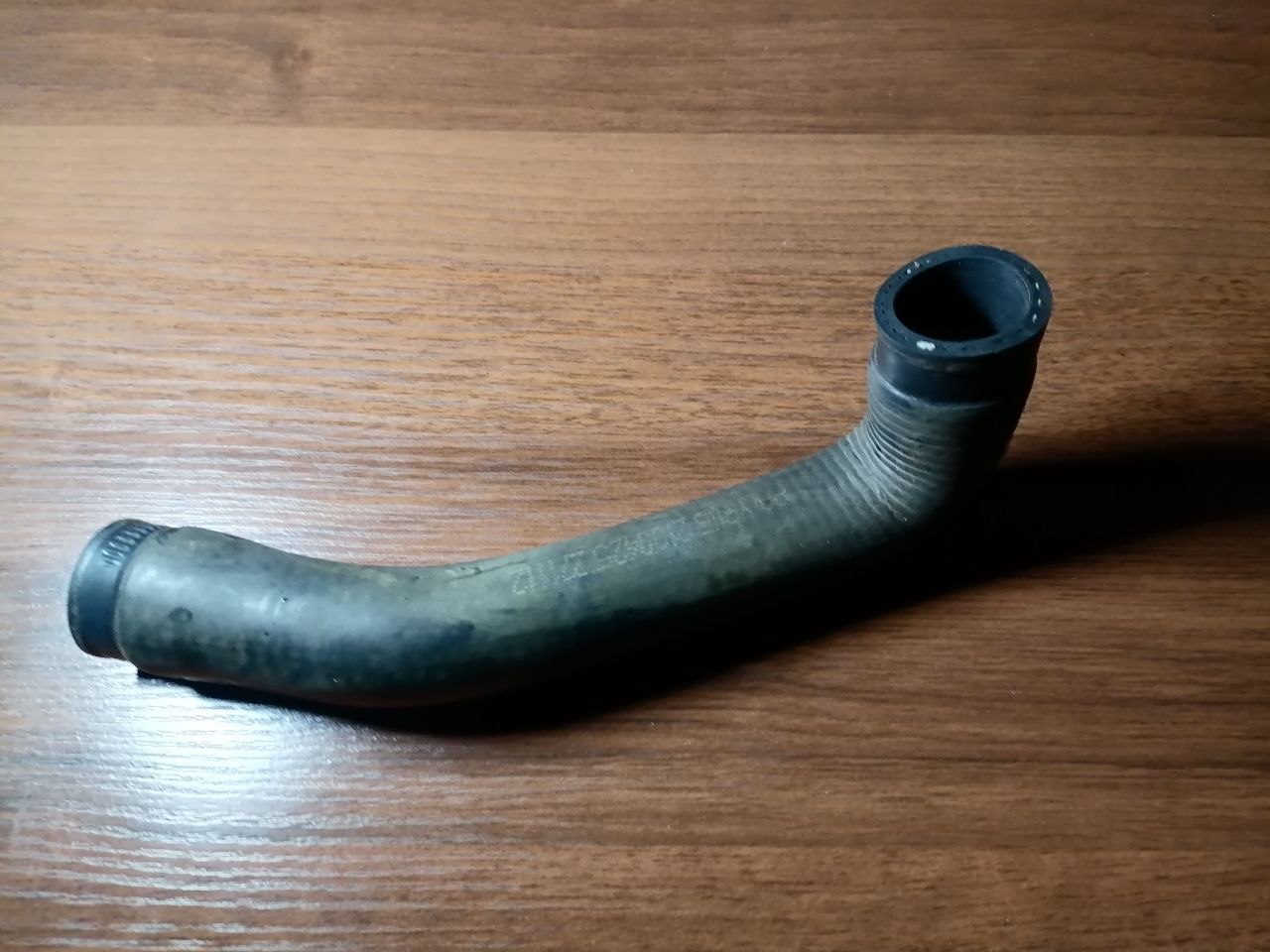

Это как раз тот самый шланг с помпы на радиатор (T2100425), который полностью прожимался двумя пальцами. Он задубел почти до состояния эбонита, и то посадочное место, где он садится на помпу, оказалось свободно ходит туда-сюда и вот как раз оттуда капает на глушитель и "парит". При том это каплепадение начинается только под нагрузкой - т.е., дубасить надо или хотя бы газ сильно открывать, просто стоя на месте на оборотах ХХ ничего не происходит. А когда мотор остывает после выключения двигателя, через этот зазор в систему начинает подсасывать воздух снаружи - отсюда и паровая пробка в системе, и прожимание этого шланга двумя пальцами.
Ну, по крайней мере, другого объяснения понижения уровня ОЖ я не вижу.
Начали этот шланг в сервисе подтягивать хомутом - бесполезно, все равно ссыт из под него под нагрузкой. Начали сильнее тянуть - хомут порвали. А сам шланг при этом остался целый.
Заменили его - нашли какой-то похожий на авторынке... Оригинальный недорого стоит - 23 евро всего, но его ждать полтора месяца.
При том нашли еще один прикол от инженеров триумфа - у помпы посадочный диаметр металлического патрубка меньше миллиметра на три, чем у патрубка радиатора surprised
Т.е., старый шланг был надет плотно на патрубок радиатора, а на патрубок помпы он надевался чуть ли не с зазором и просто фиксировался там за счет сильного сжатия хомута.
Вот это, конечно, конкретный инженерный косяк... так только мудаки делают. Все посадочные места патрубков гидравлических соединений должно быть одинаковыми с обоих сторон!
Поэтому новый шланг мне подобрали чуть меньшего диаметра - на помпу теперь он наделся более-менее плотно, а вот на радиатор пришлось его надевать с натягом...

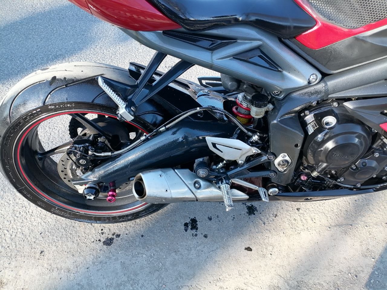

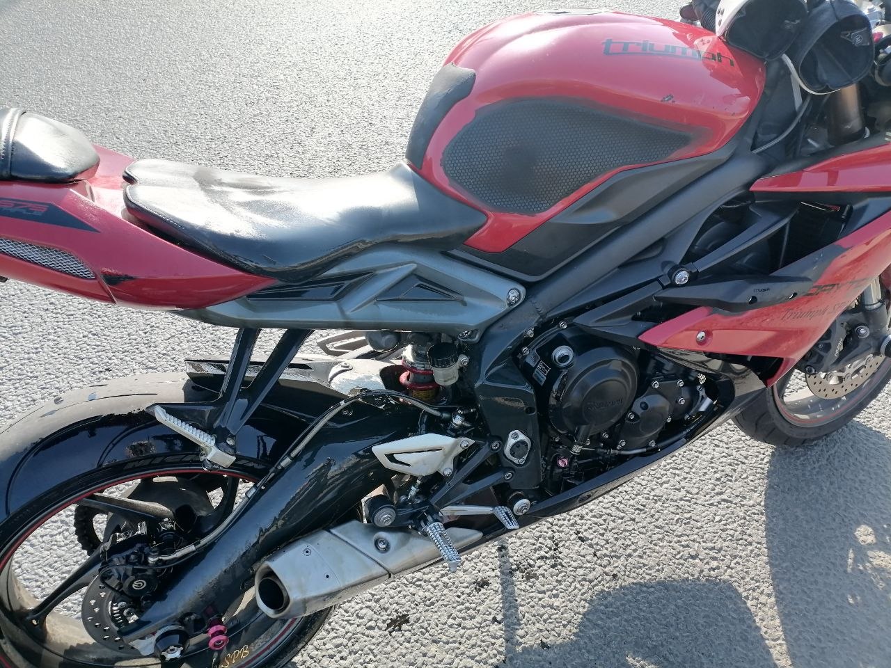

Збс покатался... спрыгиваю с мотика, а там:
Весь мотик в масле, даже приборка. Весь комбез тоже в масле со спины, даже шлем. Короче - уделал весь мотик и самого себя тоже. При более внимательном осмотре:

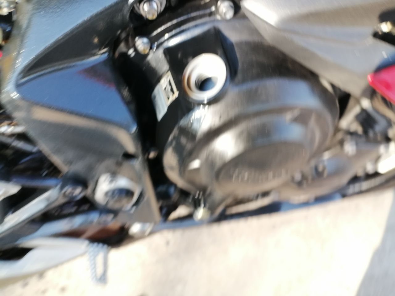

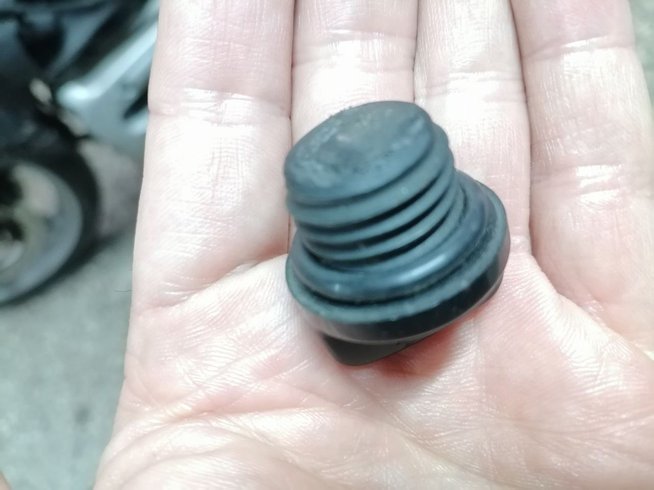

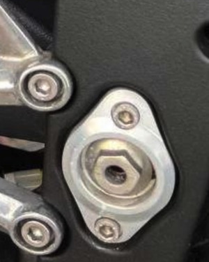

Открутилась и улетела тюненная пробка заливной горловины масла angry Сцкнхблд...
Как же мне повезло, что перед этим поворотом загорелся красный сигнал светофора! Потому что обычно я в него на 120+ вваливаю с наклоном до края резины и уже в самом повороте газ до упора открываю. С таким задним колесом я бы там точно лег, всех вокруг помял и сам бы... тоже сильно помялся, так скажем.
Что ж... уже третий раз выливается масло под мое заднее колесо из разных мест (из отверстия масляного щупа и из-под сальника ведущей звезды в прошлом году, а теперь из-под пробки маслозаливной горловины) и все это заканчивалось по итогу для меня лишь легким испугом.
Завел мотор, лампа давления масла не горит. Потащился обратно, поглядывая на заливную горловину. Если не держать обороты выше 3000 об/мин, то ехать вполне себе можно. Но очень медленно. Чуть даешь газу - из отверстия сразу начинает вытекать масло. Ползти 30-35 кэмэчэ в правом ряду на второй передаче в то время, когда все водятлы торопятся возвратиться в город - довольно хреновая тема. Меня хватило всего на семь кэмэ в таком темпе - просто страшно так ехать, когда все вокруг несутся даже в правом ряду и обгоняют тебя впритирку. Заехал в магазин метизов, купил болт M20x30 и гайку под него за 220 рэ, и вкрутил их вместо пробки:
Потом на мойку заехал, после нее обратно в гараж поехал. По пути на еще одну мойку заехал... За две помывки кое-как отмыл мотик и заднюю покрышку от масла, даже закладывать опять начал до краев резины на обратном пути. Приехал в гараж - и этот болт открутился biggrin Но не выпал хотя бы. Без уплотнительного кольца резьба с таким крупным шагом в маслозаливном отверстии не стопорится.
Протер мотик тряпкой, смазал цепь и долил 750 грамм масла в двигатель.
Хороший все-таки двигатель у дайтон - и без масла может ехать, и без антифриза... biggrin
Теперь нужно где-то найти пробку T1260249 и масляный щуп T1210304. Хочу все-таки заменить этот уебищный тюненый металлический кусок говна розового цвета на нормальный пластиковый - а то не видно на нем нихера уровень масла.
Задний баллон уже прикончен, так что можно не жалеть, что он снова весь пропитался маслом. Заказал за 17500 рэ пилот пауэр, должен прийти через неделю. Чето тоже он быстро умер... а аморт вполне себе живой.
Так что пока перерыв в покатушках...

Нашли в ремзоне масляный щуп от какой-то то ли древней драги, то ли шадовины - он там лет десять валялся, никому не нужный.
Отпилили лишнее:
Даже уплотнительное кольцо еще более-менее живое.
Завтра пойду в гараж ставить.
Оригинальных щупов и пробок нигде нет, они еще оказывается на разных 675-х моторах разные cry Т.е., в идеале свои надо брать, примерять, сравнивать... либо по партнамберам сразу заказывать и ждать пару месяцев.
Есть тюненные алюминиевые щупы и пробки, как у меня. Только черного цвета. Чето не хочется их покупать...

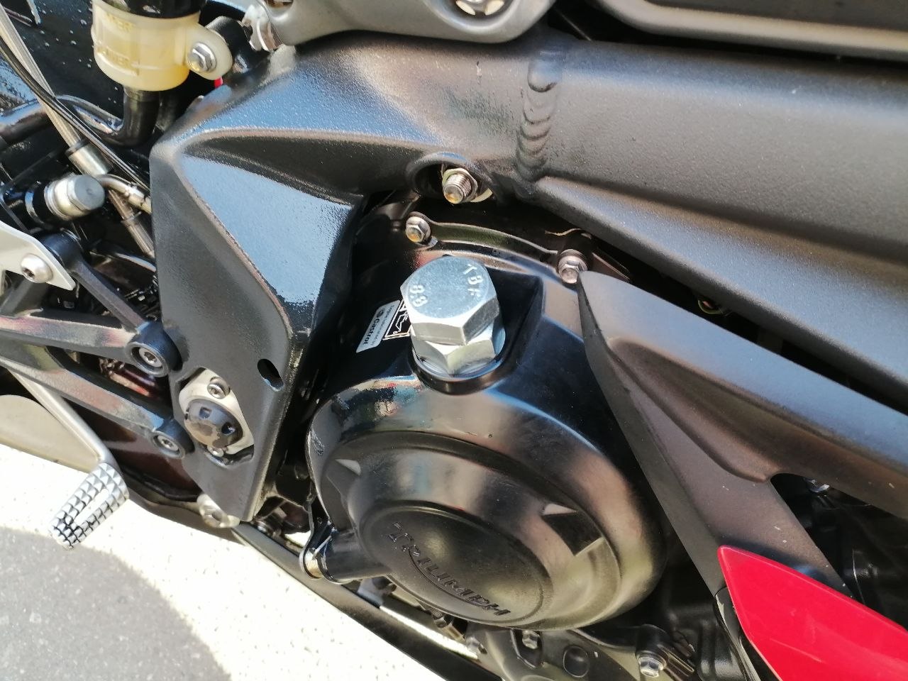

Поставил новую самодельную пробку. Встала в маслозаливную горловину плотно, но вылез другой косяк - у нее наружный диаметр миллиметра на три меньше, чем у триумфовской. В рез-те пробка держится в резьбе только за счет резинового уплотнительного кольца - буртик самой пробки не участвует в фиксации. Хреново...
На всякий случай взял с собой болт с гайкой из магазина метизов, который вкрутил вместо потерянной позавчера. А то мало ли - и эта пробка вылетит, и буду я потом лицом на обочине торговать впотьмах в ожидании эвакуатора... а так будет хоть что закрутить и доехать до гаража.
Выехал, поехал на ближайшую заправку, подкачал шины до моих обычных 2,2 атм спереди и сзади. Начал наваливать, где позволяла дорожная обстановка. Все время на пробку поглядывал на ходу и рукой проверял - не открутилась ли. Вроде все нормально. Тока мотик как-то херово едет - переднее колесо живет отдельной жизнью от заднего, в повороты как-то странно заруливает, жопу носит... Понятно, что у меня резина под замену - но с боков-то она совсем нормальная, я после последней замены в прошлом году на картодром и не выезжал ни разу, поэтому стирать ее боковины было негде. Еще и в колеях мотик "плавает"... Попрыгал на ходу на подножках - аморт с вилкой синхронно срабатывают... Всё, как и должно быть... Шозанах такой...
Доехал до Сестрорецка до заправки, влил несколько литров бензина и решил на всякий случай там и давление в покрышках проверить. Меряю - в передней 3,1 атм, в задней - 1,6 атм angry
Збс накачал... Чето как-то многовато экшена за последние две поездки...
Во второй раз уже удалось-таки накачать эти 2,2 атм. Выехал с заправки, начал наваливать - отлично! Да, по прямой при хорошем открытии газа задняя резина уже буксует. Зато в поворотах можно летать без проблем - боковины отлично держат даже по пыльному асфальту нижнего Приморского шоссе. Пролетел по нему до развилки со Средневыборгским шоссе и обратно минут за двадцать наверное - так разогнался в отсутствии траффика... Несколько раз вдоль залива почти 220 ехал на отсечке 4 передачи.
На обратном пути заехал в Горской на заправку, трогаю рукой пробку - пробка ослабла в своем посадочном месте почти на треть оборота angry Да, она не открутилась и масло не сочилось из-под неё, но все равно ничего хорошего. Придется все-таки оригинальную триумфовскую покупать или тюненную, деньги тратить...

Заехал к официалам за стоковыми пробкой маслозаливной горловины и масляным щупом. За 5000 рэ приобрел оба, за что им большое спасибо. Всё, теперь можно ездить нормально и уровень масла смотреть. Самодельная пробка от драги и старый тюненный щуп теперь про запас.

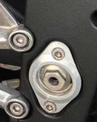

В процессе замены масла обнаружили ослабшие болты маятника - просто рукой можно было их открутить:
Два маленьких которые. При том с обоих сторон мотика они открутились surprised
Заодно и саму ось маятника протянули, но с ней было все в порядке, так что по-большому счету просто проконтролировали.
Опять открутились все четыре крепления двигателя к раме angry Это уже в третий раз...
Триумфовские моторы могут легко поспорить с харлеевскими по кол-ву открученного или потерянного крепежа smile
Уж не связано ли было странное поведение заднего колеса в поворотах с этими открученными болтами? К концу недели потепление обещают, можно будет проверить, изменилось ли поведение мотика или нет.
На всякий случай купил новую цепь ГРМ DID SCR-0412SV 126LE за 8000 рэ:
Будет про запас, до следующей регулировки клапанов.
