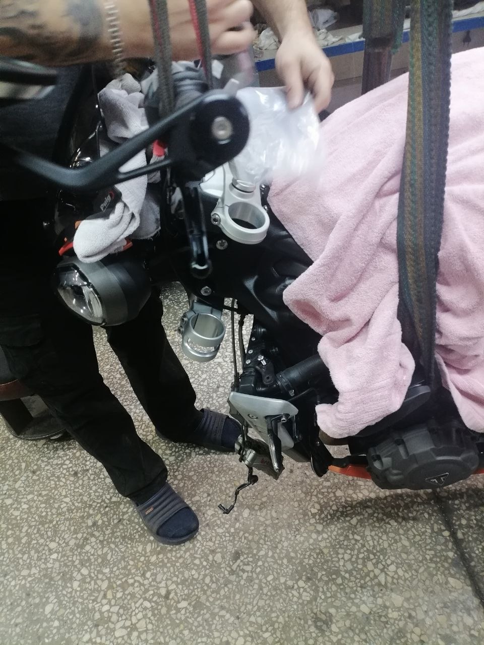

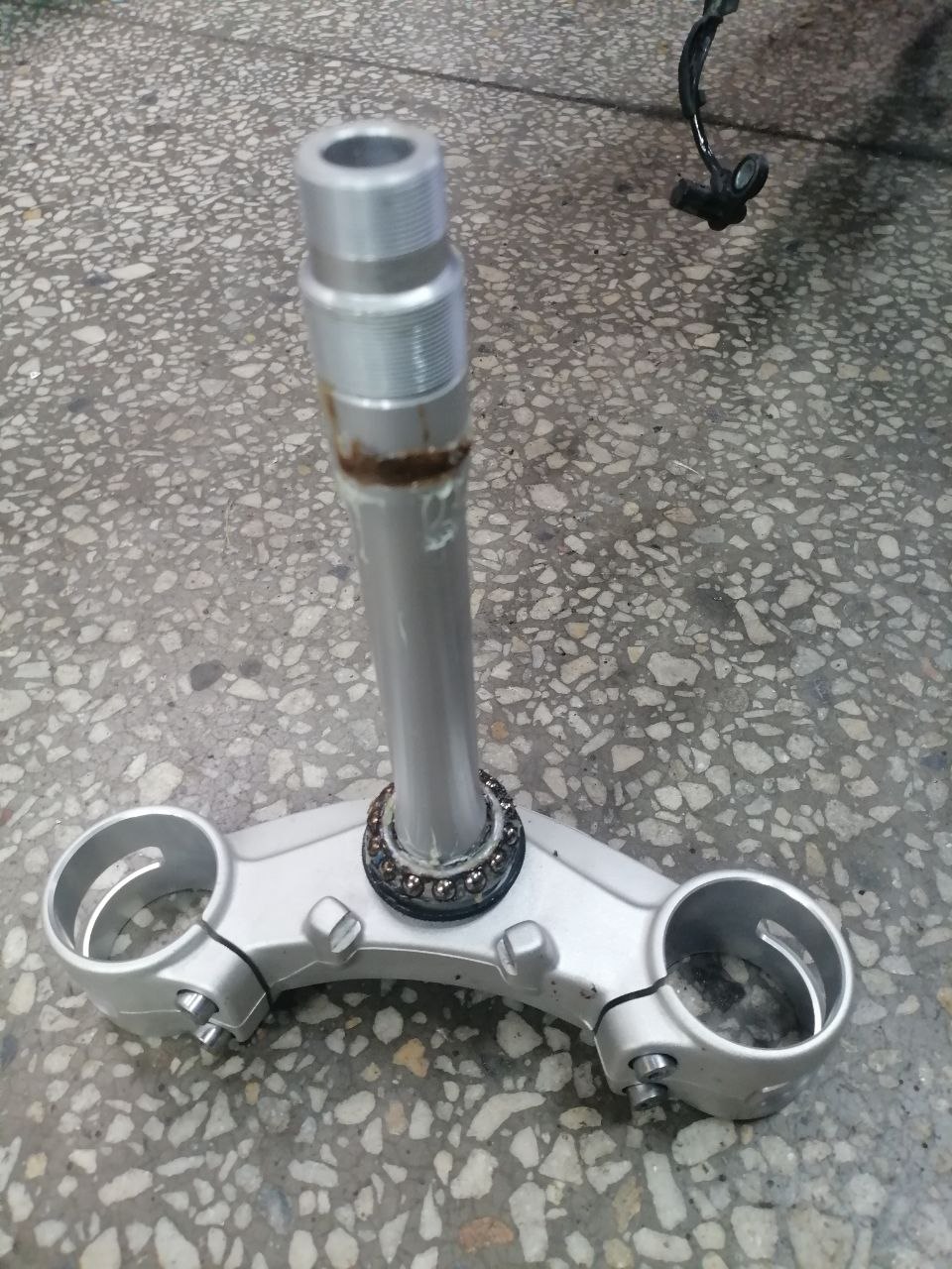

Последние несколько дней мотик как-то странно рулился - переваливался через линии разметки, руль при отпущенных руках подламывался на малых скоростях до 20 км/ч, и вообще - тяжко на нем стало ездить в пробках и междурядью по разметке. Приехал в ремзону, сразу попросил проверить подшипник рулевой колонки - и таки да! Это он, сцуко!
Что ж - в очередной раз простая операция по техническому обслуживанию оборачивается зависанием в сервисе на несколько часов. И совершенно другими деньгами...
Пох... Не ездить же без тормозов и с убитым подшипником! Приступили к мотику:

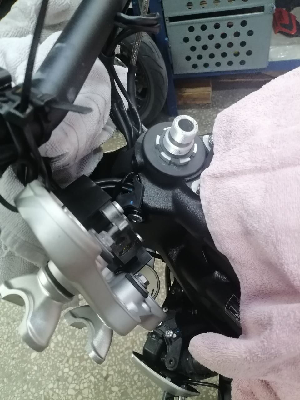

Сняли верхнюю траверсу и нижнюю с осью - в наружных обоймах обоих подшипников набиты лунки от шариков, внутри полно ржавчины:
Коричневые следы на фото - это вот как раз она и есть. Впитавшаяся в смазку подшипников. Внутри самой рулевой колонки тоже ржавчина.
Т.е., все таки даже с высокими аукционными оценками мотики из Японии все равно приходят стоявшими хуй знает где до того, как их поставили в тамошние салоны.

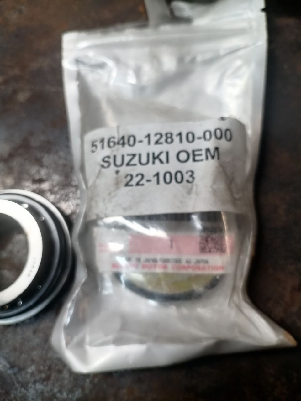

Сняли подшипники. Оба одинаковые, NTN 30x55x17. Поискали по сусекам ремзоны - точно такие же подшипники стоят на сузуках:
Кагбэ, все это прекрасно и замечательно, но подшипник в наличии был всего один surprised Пошел в магазин за вторым, но решил тогда уж сразу брать роликовый, чтоб больше никогда его не менять. В наличии было два на выбор - Koyo по 4500 рэ за штуку и какой-то "китайский качественный" по 2200 рэ за штуку.
Взял Koyo, понятное дело:

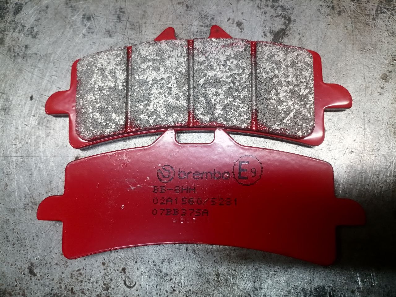

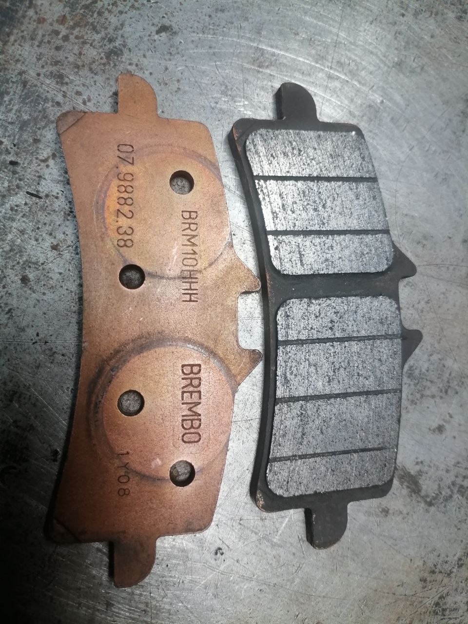

Сняли старые колодки - они еще заводские (Brembo 07BB3792):
https://www.carpimoto.com/en-RU....ort.htm
Колодки на самом деле оказались хорошими по составу, не требующими прогрева и не жрущими тормозные диски. Рекомендую их, если на треках не бываете никогда и не пытаетесь все время дубасить - не стоит даже морочиться составами SA, и тем более SR.
Себе я взял 07BB37SA, чтобы не нужно было их прогревать и чтобы по холоду они работали сразу, как обещает производитель:

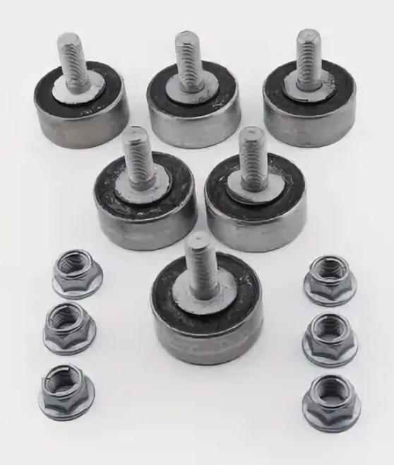

В процессе прокачки заднего обнаружили, что почти все резиновые демпферы колеса в трещинах angry Сюрпрайз, блеать...
Посмотрел по микрофишам - это комплект из шести деталей с партнамбером T2015452 и ценой под 100 евро:
Зимой придется их менять в любом случае.

По тормозам - понятное дело, что после замены старой жидкости все работает збс, но вот по тормозным усилиям и ощущениям я бы не сказал, что прям какая-то большая разница есть с ОЕМ-колодками. Я еще когда на картодроме ездил на дайтоне на составе SA заметил, что только при торможении на рогах есть какая-то разница со стоком. При том реально надо тормозить на рогах, до "размазывания" передней резины по асфальту - она аж "плывет". Ну и асфальт на треках совсем не такой, как на обычных дорогах, поэтому позволяет такие торможения даже на гражданской резине.
По городу же в теплую погоду и на прогретом асфальте на ОЕМ-колодках можно ездить практически в таком же режиме, что и на гоночных колодках. Да, SA чуть более внятно срабатывают и немного четче тормозят. Перегреваются они меньше, поэтому на треках предпочтительнее - в городе я не представляю себе ни единой ситуации, чтоб колодки оказались перегретыми или потеряли свои свойства. Экстренные торможения в городе (которые на треках являются вполне себе штатными) мало кто совершает осознанно и делает это крайне редко, даже если утверждает обратное. Уж тем более вообще никто не совершает серию таких торможений подряд, как на тех же картодромах. Никто не делает трейл-брейкинг на дорогах общего пользования, как бы там они не заливали в уши - эти сказочники просто не соображают, что это такое вообще и как этот гоночный приём вождения правильно выполнять. Особенно на больших скоростях. И гражданская резина с городским асфальтом банально не позволят такие торможения с любыми расчудесными и топовыми суппортами и колодками. А без всего вышесказанного, смысл использовать гоночные колодки для города и продубасов чуть меньше, чем нихуя.
Я еще посмотрю, как SA работает в холод. И если мне не понравится, то в следующий раз куплю более дешевые ОЕМ-колодки. Хваленый в ютубчегах SR вообще не знаю для чего нужен вне треков... Для понтов только если.
По подшипнику рулевой - а вот тут все неоднозначно. На радостях после замены я рванул из ремзоны почти сразу же и почти сразу же чуть не прилег surprised И дело тут не в подшипнике, а в настройках вилки под предыдущий изношенный подшипник. По ощущениям на контрасте с новым, изношен он был давно, возможно даже вскоре после прибытия ко мне, когда я еще через Каменку гонял и на "шишки" в асфальте налетал своим передним колесом. Передний диск я уже успел там помять и теперь думаю, что успел там повредить и подшипник. Постепенно ему становилось всё хуже и хуже, пока наконец несколько дней назад не наступило его аварийное состояние, когда стало невозможно ездить, не придерживая руль руками. Вилку я настраивал уже с поврежденным подшипником, поэтому сжатие/отбой на новом подшипнике оказались слишком жесткими, а давление 2,2 атм спереди - слишком высоким. В итоге - сильная недостаточная поворачиваемость и хреновый держак в наклонах. В настройки вилки я лезть не стал - мне уже просто лениво в очередной раз руль снимать. А вот давление в передней покрышке сегодня я уменьшал дважды. Днём было тепло, поэтому резина во время продубасов успевала сильно нагреться и в покрышке было явно выше рекомендованных мануалом 2,3 атм. Поэтому по моим прикидкам, на-холодную где-то 2 атм сделал - это я еще проверю в другой день. В любом случае, с пониженным давлением стало проще ездить и я стал попадать в знакомые повороты на привычных мне скоростях.
В целом конечно же исправные тормоза и правильно настроенная подвеска играют большую роль. Ваш Кэп.
