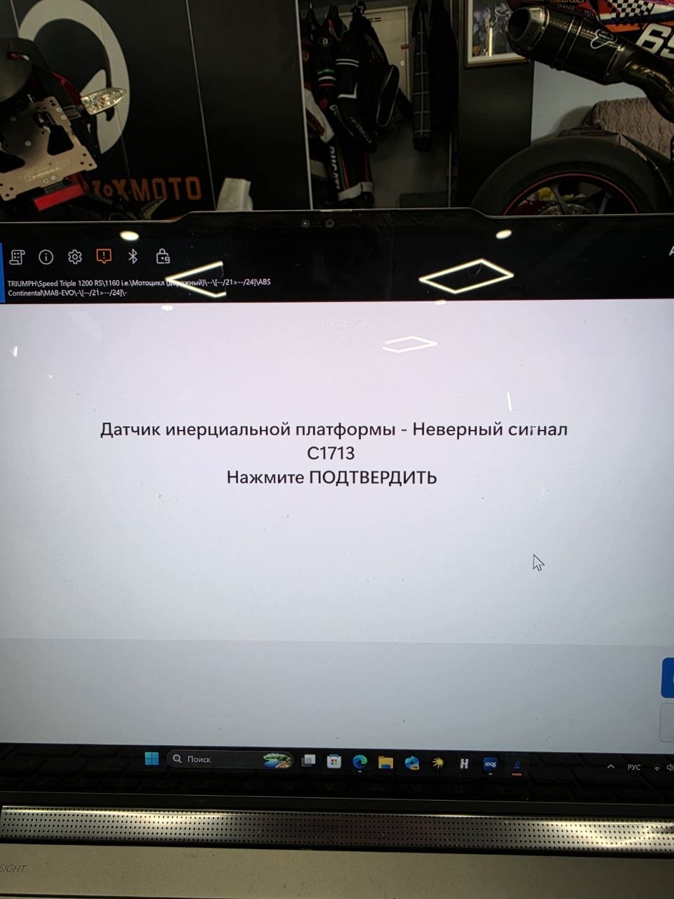

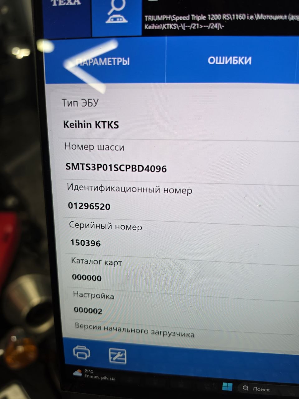

После того, как отдал резину, решил заехать на диагностику в Оранж Бокс. А то опять какие-то гаечные ключи появились на приборке... ну и вообще интересно, что там и как с мотиком. Как там мозги поживают, что за карты залиты, что с экзапом... Три недели уже езжу на нем - наверное уже накопились какие-то логи и баги...
Квикшифтер этот дурацкий надо в порядок привести - вдруг там какая ошибка... Так-то в меню на приборке никаких ошибок не висит: есть на спиде и такая возможность - смотреть с помощью джойстика на левом пульте локальные ошибки. Но то, что висит в памяти, уже не посмотреть - только диагностическими приборами.

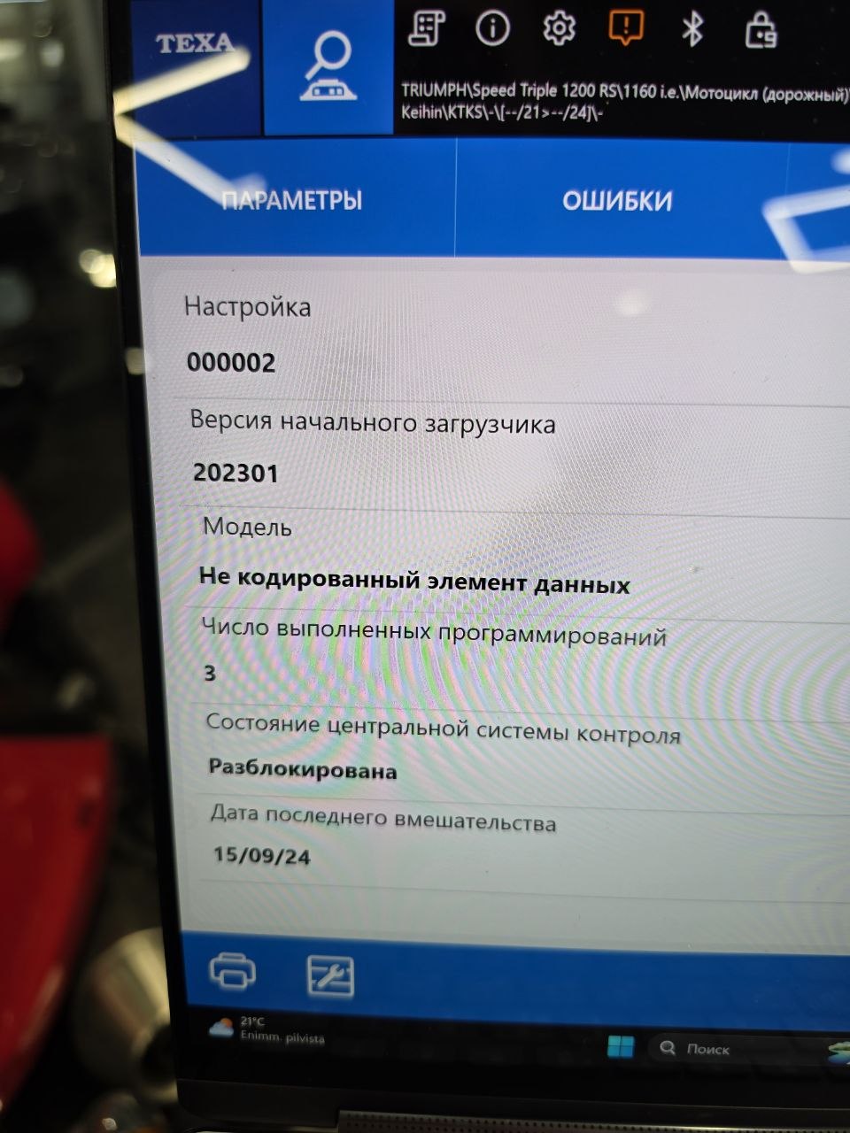

Подключили TEXA Diagnostics, локальных ошибок нет. Зато в памяти висит ошибка инерциального модуля IMU:
...c которой мотоцикл приехал из Японии. Последнее вмешательство в мозги было у японского дилера Триумф аж 15 сентября 2024 года:
Также в памяти висит ошибка электронных дроссельных заслонок, которую даже не сразу смогли сбросить. Когда ее сбросили, исчезла и ошибка IMU. A IMU здесь квикшифтером управляет, а квикшифтер в свою очередь завязан на дроссельные заслонки - вот и причина его хуевой работы. Глючит модуль IMU, давая ошибки и на заслонки, и на квик.
В чем физически выражалась ошибка дроссельных заслонок: еще в первый же день после покупки мотика я заметил, что когда включаешь зажигание, активируется топливный насос с характерным звуком, моторчик экзапа (тоже с характерным звуком), но при этом имел место быть еще и высокочастотный тихий писк откуда-то из недр мотоцикла. Если не запускать двигатель, этот писк не прекращался. Уровень масла на днях проверял с включенным зажиганием несколько минут - так мотик и пищал все это время на одной частоте. Я ездил с этим писком, думая, что это экзап барахлит. А оказалось, что это одна из дроссельных заслонок не могла свое нулевое положение найти.
После обнуления и переобучения дроссельных заслонок, никакого писка при включении зажигания больше нет.
Забрал мотик, поехал обратно в нашу ремзону.
Теперь он даже едет порезвее. Видимо, на спиде периодически надо лазить в мозги и чистить кэш с ошибками, обнуляя и переобучая дроссельные заслонки. Благо это все недолгая и несложная процедура. И недорогая.

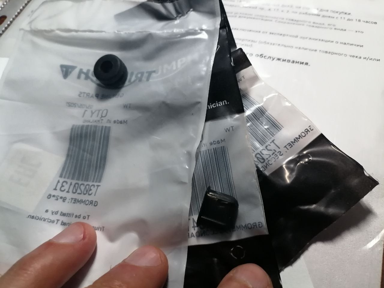

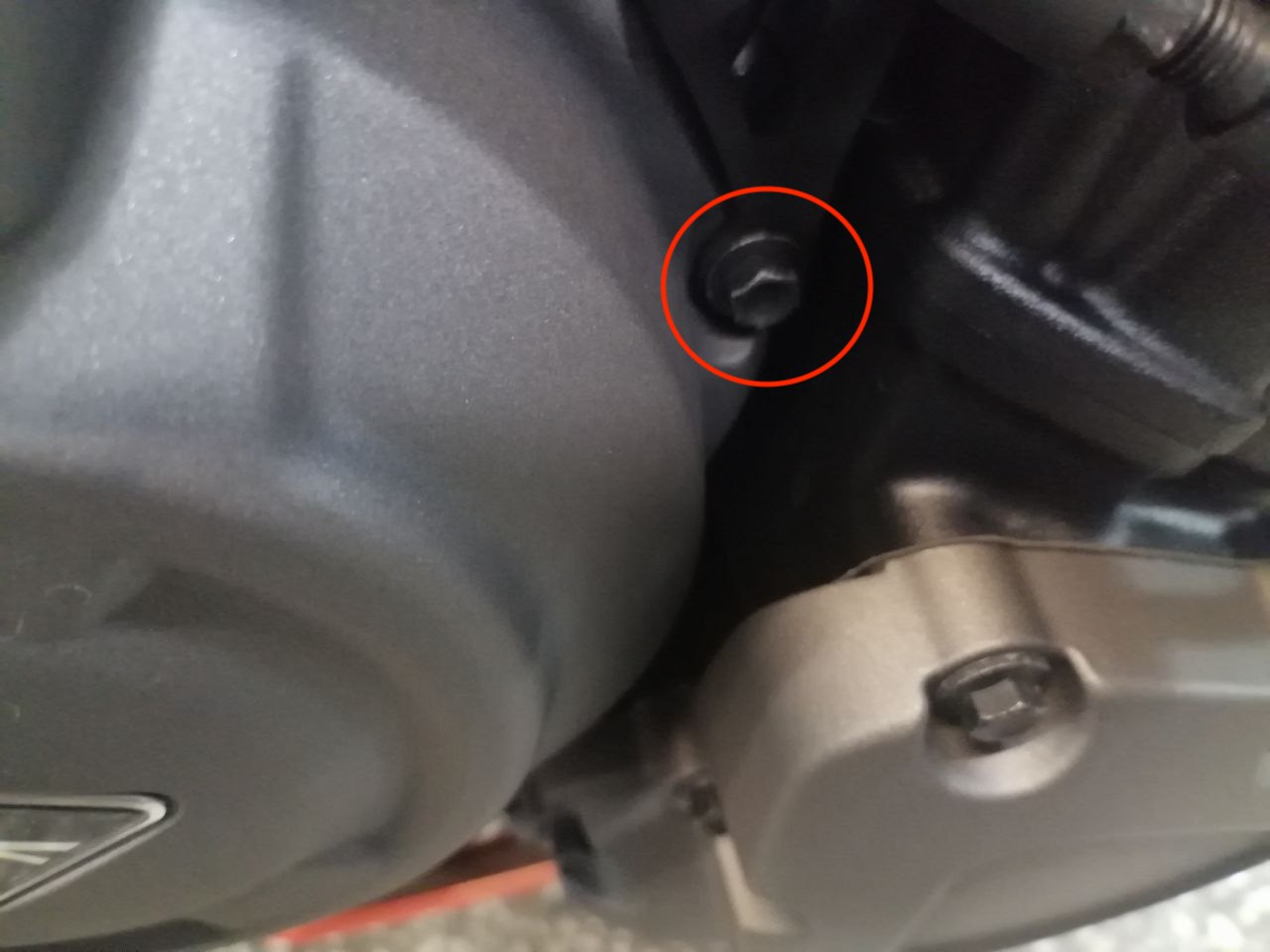

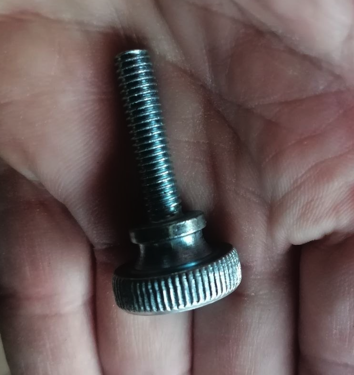

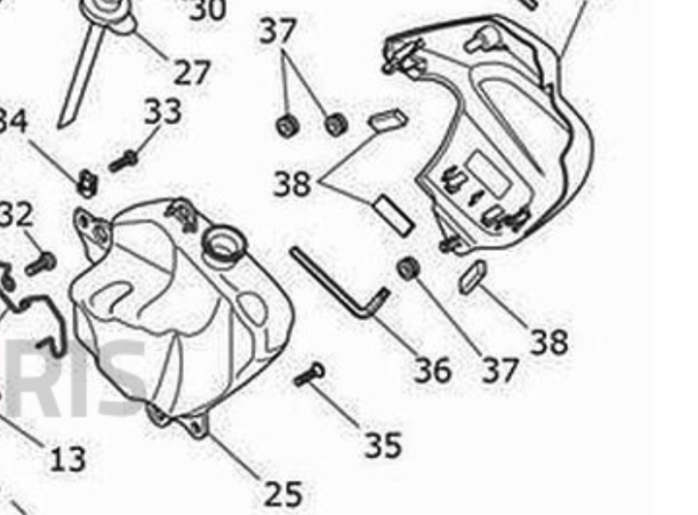

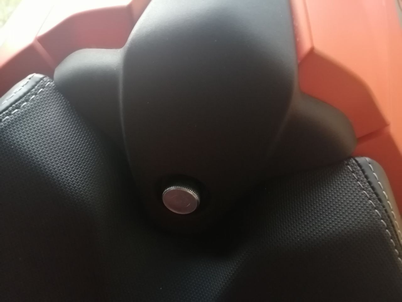

Писал вот тут про пластиковую крышку с ключиками под ней - шестигранником и торексом - чтоб заглушку заднего сиденья снимать:
https://www.aprilia-club.ru/forum/27-3588-43869-16-1786428839
Зачесались руки, решил туда слазить... зачем-то... Подергал ее рукой - она болтается. Снял её аккуратно, изнутри три штыря, которые вставляются в резиновые колечки Т3020131 (поз. 37), которые в свою очередь вставлены в круглые отверстия расширительного бачка (поз. 25):

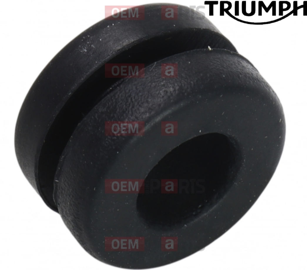

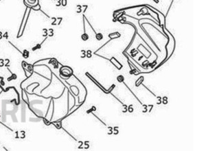

Из трех колечек одно уже проебано angry Вот поэтому крышка эта и болтается. Я ж говорил, что стоит один-два раза туда залезть, и что-то обязательно проебешь или сломаешь.
А еще пробка расширительного бачка оказалась открытой. Т.е., с момента прихода мотика из Японии я ездил вот так - с открытой пробкой расширительного бачка и болтающейся пластиковой крышкой. Ну хоть слазил туда не зря...
Придется и эту резинку покупать зимой...

Зимой закажу эти резинки в Англии или здесь у дилера.
Не стал ждать зимы, заказал сегодня у дилера обе эти мелкие резинки:
• T3020131, Grommet, 9x2x 6 - 1 шт по 500 рэ
• T2204745, Grommet, Secondary Cvr Brkt - 2 шт по 700 рэ
Итого - 1900 рэ за обе. К выходным должны приехать.

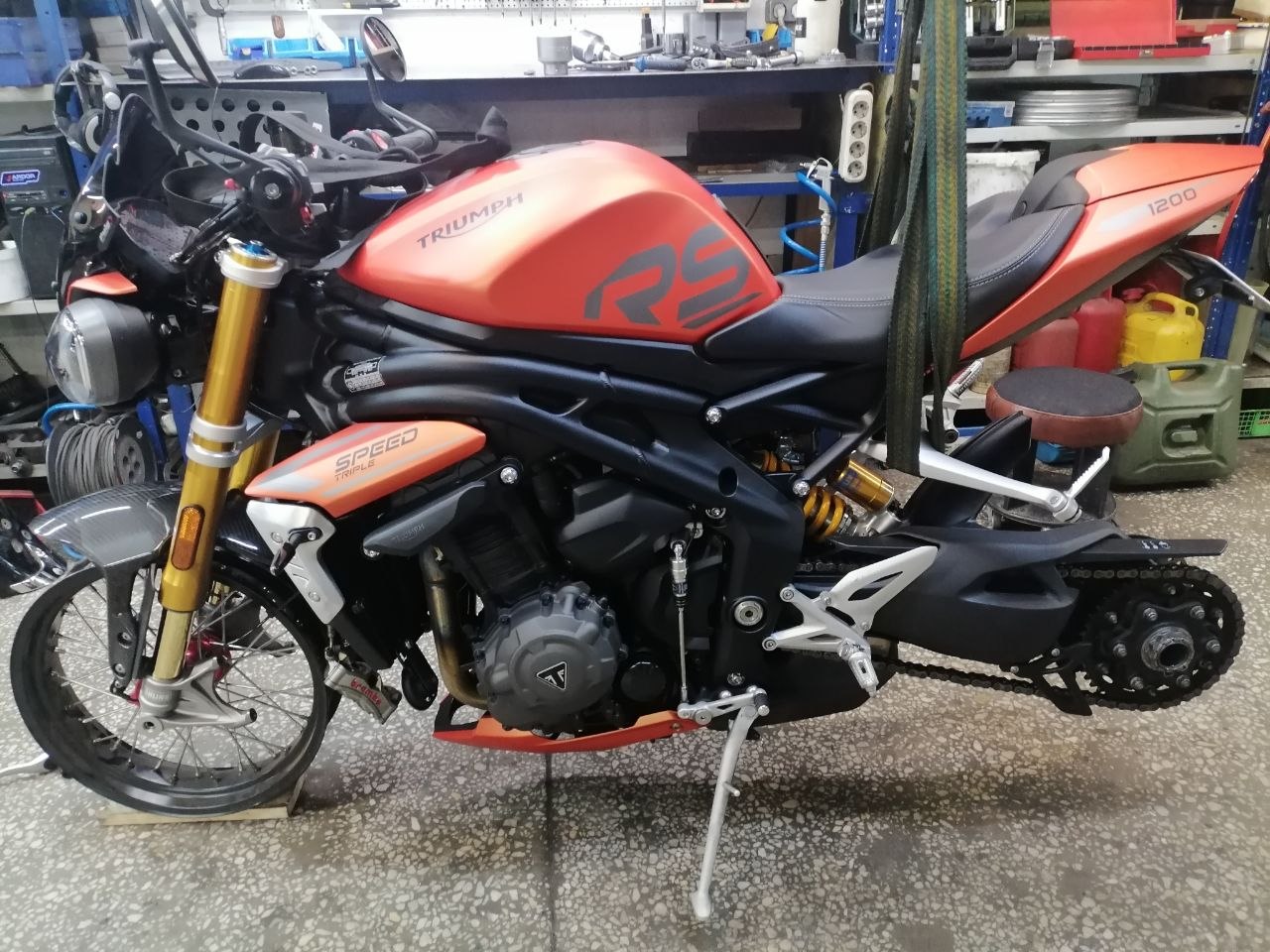

Заехал с утра на замену обоих покрышек.

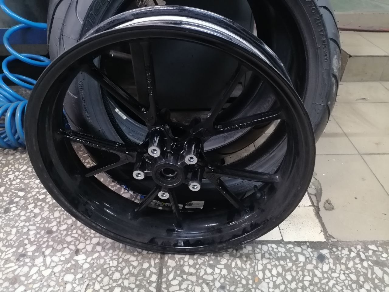

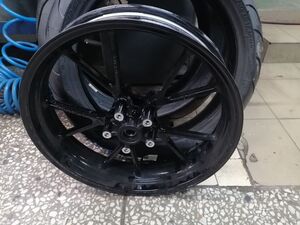

Сняли переднее колесо - диск кривой angry
Свернул на свою любимую дорогу через Каменку, начал опять дубасить. И в двух местах все-таки налетел на скорости за 170 на эти "шишки" в асфальте Спереди оба раза грохнуло так, что аж руль вырвало из рук. Думал свалюсь вместе с мотиком на полном ходу. Пришлось даже опять привстать и некоторое время стоя ехать и смотреть, не оторвалось ли там крыло или чего похуже...
Эх, блеать, дороги... Но вроде все в порядке с крылом и вилкой, поэтому продолжил дубасить. Я думаю, сегодня был рекорд прохождения этой трассы в обе стороны.
Доездился по этим сраным Каменкам, в общем... зато поставил рекорд, да...
Сам диск очень легкий, даже легче, чем был на дайтонах:
Не догадался посмотреть производителя... Китай стопудов, как на дайтонах.
Передних колодок осталось больше половины - хоть тут повезло.
Начали снимать заднее колесо. Вместо переднего надели какой-то старый спицованный диск от мотарда, чтоб жопу с помощью тали можно было вывесить:
Встал, как родной biggrin Может забрать его на покатушки? biggrin

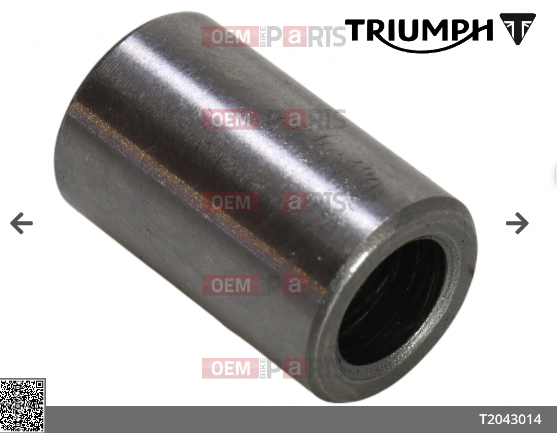

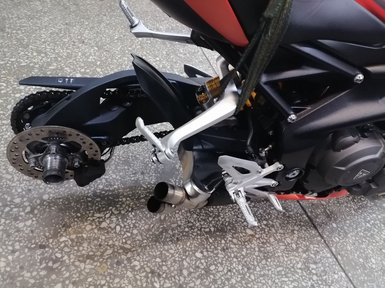

Открутили заднее колесо - а его не снять с оси хаба, пока не снимешь глушитель!
Сцкнх, триумфовский конструктив уже начинает конкретно подбешивать angry
Сняли глушитель, сняли колесо, сняли покрышку... Новая засада: ни в один балансировочный станок заднее колесо не установить - слишком большой диаметр отверстия в ступице! angry
При том буквально неделю назад КТМ 1290 на шиномонтаж приезжал с консольным маятником и резиной 190/55, и с ним таких проблем не было. Перерыли все имеющиеся в наличии переходные втулки - все они слишком маленькие по наружному диаметру!
Сучий триумф...
Ладно, хуй с ним... Решили отправить передний диск на правку, и туда же задний с задней покрышкой на шиномонтаж. Сижу в ремзоне, пью кофе, точу лясы с механиками - вдруг звонок на телефон. Задний диск ровный, но задняя покрышка с эксцентриситетом, что будем делать - возвращать или пытаться выправить?
Дайоптвоюмать...
Договорились, что наденут покрышку на диск, накачают 8 атм и оставят так до вечера. Если резина не выправится, то покрышку на замену. Если выправится - завтра к обеду мотик будет готов.
Збс, "заехал на часок" на элементарную процедуру...

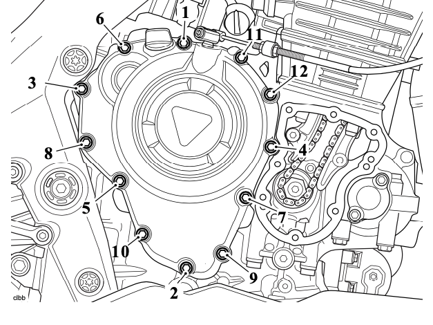

По сцеплению там кой-какие вопросы обсуждали, на предмет замены дисков сцепления (которые в любом случае когда-то придется менять), начали смотреть, легко ли это сделать - нет, блеать! И тут Триумф смог насрать по-полной:
Вот этот болт (поз.4) не выкрутить и не вынуть, пока не снимешь треугольную крышку справа, под которой находятся метки распредвала для регулировки клапанов. Даже на скрине из мануала она снята. Ну и, ессно, прокладку бумажную под ней тоже надо заказывать загодя и менять, потому что при снятии крышки она порвется с вероятностью 99%.
Пздц... Я просто в конкретном ахуе - столько всего нового сегодня узнал об этом мотике. Таких бестолковых конструкций я очень давно не видел - у нас на работе выпускники технических институтов так иногда "рисовали" разные механизмы: ни до чего не добраться, и собрать их "шедевры" в цеху почти невозможно. Мы их выгоняли в итоге за профнепригодность, я всё удивлялся - куда этих идиотов берут с такими инженерными "навыками"? Теперь понятно, куда...
Оставил мотик в ремзоне, уехал домой...
Если каждый шиномонтаж таким квестом будет, то я даже хз... Менять резину мне придется раз в месяц в лучшем случае.
Прикрепления: 5673768.jpg (256.7 Kb) · 2578510.jpg (237.0 Kb) · 9077656.jpg (96.1 Kb) · 1078755.jpg (184.9 Kb) · 0075057.png (236.8 Kb)
Приехали аж сегодня:
Вот это скорость! Завтра наверное поставлю, хотя бы первую резинку, что на расширительном бачке.

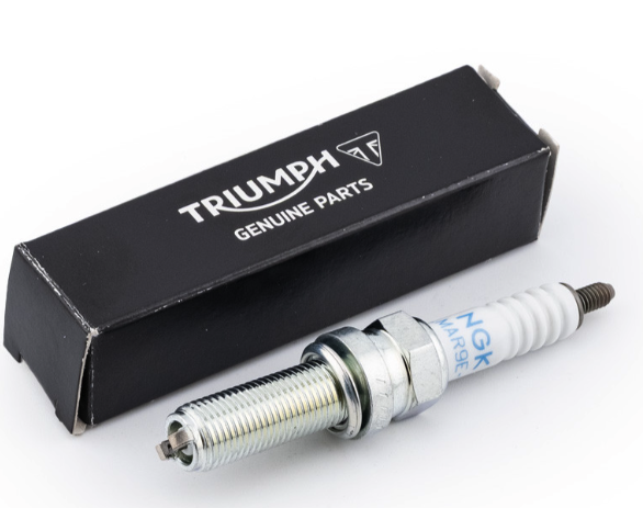

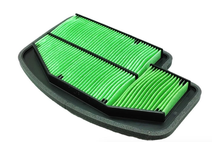

Заказал на авито с доставкой:
- фирменный масляный фильтр (Т1218001) - 1 шт за 2800 рэ
- фирменный воздушный фильтр (Т2205748) - 1 шт за 6750 рэ
- фирменные свечи зажигания (Т1296501) - 3 шт за 5650 рэ
- Castrol Power 1 Ultimate 10W-50 - канистра 4л за 5400 рэ
Итого - 20500 рэ.
В течение недели должен получить.

Переднее колесо мне выправили, задний баллон тоже в норму пришел. Завтра забираю мотик на тест-драйв, сегодня не получилось - весь день идет ливень, не прекращаясь.
12500 рэ за шиномонтаж и сопутствующие работы по ремонту. Итого вместе с резиной - почти 48 тысяч.

На обратном пути квикшифтер опять колом начал вставать на 2, 3 и 4 передачах при переключении вниз. И главное - рандомно: то есть, то нет. Очень опасная хрень, когда в повороты влетаешь с понижением передачи и одновременным наклоном со свешиванием angry Пока одуплишь, пока перегазовку сделаешь с выжимом сцепления, на таких скоростях мотоцикл успевает проехать приличное расстояние и вход в поворот оказывается совсем не там, где планировалось.
Нейтраль на светофорах снова перестала ловиться. По 3-4 раза между 1 и 2 передачам приходилось лапку КПП дрочить.
Видимо, опять ошибка IMU. А вот почему она возникает - хз.
Не помог все-таки сброс ошибок с помощью ТЕХА, потому что сами блоки мотика и этот IMU возможно как-то калибровать надо именно триумфовской диагностической прогой, а не универсальным считывателем. Ну и сброс старой адаптации надо делать, потом запустить двигатель, ждать 12 минут, как это с дайтоной было... В общем, все фирменные заскоки триумфовского софта управления ECU так и кочуют из года в год уже лет пятнадцать наверное, из модели в модель. Пока все эти операции не повторишь, он не заработает правильно.
ТЕХА для этих мотиков годится только, чтоб простейшие вещи делать - ошибки читать и гасить, чек убирать, заслонки обнулять. Залезть в мозги мотика она, видимо, не может...
Такое мое предположение, основанное еще на дайтоне - пока к ней подключались через ТЕХА, она все время выдавала чек на одни и те же узлы, с периодичностью раз в два-три дня. Каждый раз чек гасили, и каждый раз он снова появлялся. После того, как туда влезли фирменным диагностическим оборудованием и откалибровали несколько узлов, это прекратилось почти на год, аж до продажи мотоцикла.
Я думаю, ошибка IMU - это следствие, причина в чем-то ином. И вряд ли в чем-то серьезном - мотоцикл-то заводится и ездит. Единственное - когда эти глюки начинают происходить, он ехать как-то сразу перестает легко и непринужденно, какое-то все надрывное и дерганое становится под правой рукой. Как будто вместо хорошего высокооктанового бензина мочу залил. Еще и хлопать начинает сильно на сбросе газа (когда все в порядке, никаких посторонних звуков нет). И опять при включении зажигания начался писк из-под бака - дроссельные заслонки подвисают и не могут поймать нулевое положение.

Заехал на диагностику. Посмотрели мне все параметры мотика, в памяти висело несколько мелких ошибок, которые удалили. А вот две ошибки приборной панели - С1311 и С1313 - удалить так и не смогли. Т.е., прога их удаляет, перезагружаем мотик - они опять висят в памяти программы. Странный глюк... Диагност обещал разобраться в этом вопросе.
Ошибки IMU не было, кстати. Была еще ошибка АБС, но она появляется при сбросе клемм АКБ. На дайтонах то же самое было.
Писк заслонок из-под бака оказывается норма surprised О как... А мне сказали в прошлый раз, что это так заслонки подвисают и ноль поймать не могут... Проверили их открытие - полный синхрон.
Проверили прошивку - стояла какая-то относительно свежая, 24 года. ТЕХА такие вещи не видит - по ее данным, прошивка стояла загрузочная, с которой мотик с конвейера в ящике к дилеру приезжает.
Так что смотрите ваши триумфы только фирменными прогами, TEXA - она для итальянских мотиков.
Проверили АКБ и ее заряд. Заряд в норме, но держит его АКБ плоховато. По-хорошему, ее надо бы сменить. Зимой возможно это сделаю, сейчас нет смысла.

Пришел в гараж, решил сначала настроить вилку помягче. Сейчас настройки выставлены такими, какие рекомендует мануал для трековой езды. Трековая езда подразумевает теплую погоду, прогретый асфальт и вообще - качественный асфальт с нормальным держаком, без колдоебин, рельс и лежачих полицейских. Ну, то есть такой асфальт, которого никогда не бывает на дорогах.
Судя по стяжке на левом пере, вилка у меня все это время складывалась на торможениях нормально, не "добивая" в нерабочую зону и до ограничителей. Значит надо бы добавить преднатяг.
Мне крайне лениво было заморачиваться правильным выставлением сага, потому что для этого второй человек нужен. А где я его найду днем в пятницу? Примерно прикинул, что если мануал на все случаи жизни рекомендует 4 оборота винта преднатяга (что уже довольно странно - нагрузка вилки разная во всех случаях, а величина преднатяга - одна и та же...) и написан под райдеров весом 70 кило (а во мне почти 95 с экипом), то надо бы установить преднатяг на величину примерно в 5 оборотов. Сжатие и отбой решил поставить так, как рекомендует мануал для спортивного режима - это на 2 клика мягче, чем для трекового.
Попытался без снятия руля подлезть рожковым ключом на 17 хотя бы к винтам преднатяга вилки - бесполезно. Пришлось опять снимать руль angry Опять сбились все настройки зеркал и машинок angry
Выставил все настройки вилки, установил руль, отстроил машинки, зеркала... Стойки зеркал, кстати, от вибраций почти открутились. И верхняя пластина, которая прижимает руль к барам траверсы, держалась всего на одном винте из четырех - остальные три тоже ослабли от вибраций. И это при том, что затягивал я их от души. Хоть на локтайт ставь всё, как на харлеях...
Перешел к заднему аморту. Который я настраивал месяц назад не по кликам, а по ощущениям. Посчитал кол-во кликов сжатия и отбоя - чето я конкретно перемудрил с настройками... Настолько жестко его затянул, что даже трековый режим из мануала оказался слишком мягким. Теперь понятно, почему в первые несколько дней владения этим мотиком у меня иногда возникал резкий снос заднего колеса при входе в поворот и открытии газа - подвеска слишком жесткая была и не работала нормально. В этом же, скорее всего, была причина его повышенной склонности к козлению при сильном открытии газа. И заодно нашлась причина того, что мотик не давал обратную связь от дороги в поворотах. Ведь именно заднее колесо поворачивает мотоцикл, не переднее! Передним мы только направление движения задаем.
Выставил настройки сжатия и отбоя такими, какие рекомендует мануал для трековой езды. Это 4-5 кликов разницы с тем, что было.
Преднатяг пружины амортизатора решил не трогать. И так вроде нормально... Покатаюсь немного, потом попробую поэкспериментировать. Лезть туда очень неудобно - я в прошлый раз всю пластиковую защиту цепи пошкрябал спецключом...
Хреново, что нет никакой отправной точки и инфы о том, какая должна быть длина пружины аморта в сжатом состоянии. Лет пятнадцать назад об этом во всех мануалах писали, при том буквально все производители. А потом они как сговорились и перестали указывать эту информацию...

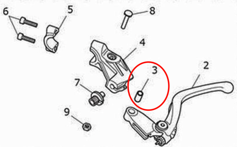

Попросил заменить мне втулку рычага сцепления (T2043014):
А то она, видимо, овальная стала от времени - из Японии мотик мне приехал уже с такой втулкой и болтающимся рычагом. Самое время исправить этот дефект, заодно и начавшийся дождь переждать.
Выточили мне в итоге новую втулку из бронзы за 2000 рэ, установили всё, отрегулировали свободный ход рычага - даже как-то поприятнее теперь стало сцеплением пользоваться. Дождь вроде закончился, решил сгонять по-быстрому проверить и сцепление, и настройки подвески. Заодно и работу квикшифтера проверить, а то после сброса ошибок позавчера не смог нигде покататься хотя бы более получаса без перерыва...

Купил на алишке за 120 рэ винт и установил на него антитёлку вместо штатного винта и резиновой крышки:
Теперь хотя бы туда добираться можно без шестигранных ключей. Положил туда салфетку из микрофибры, чтоб после мойки мотик вытирать.
Надеюсь, от частых откручиваний-закручиваний этого винта закладная гайка в бугеле не разобьется и антитёлка не улетит на ходу...
Продубасил немного - вроде сидит плотно... Время покажет, хорошее это решение или нет.
На обратном пути на заправке опять неплотно закрыл крышку топливного бака второпях. Так и ехал от Сестрорецка до Ушаковской развязки, там только заметил. По запаху бензина и разводам на топливном баке.
Идиотская абсолютно конструкция...
