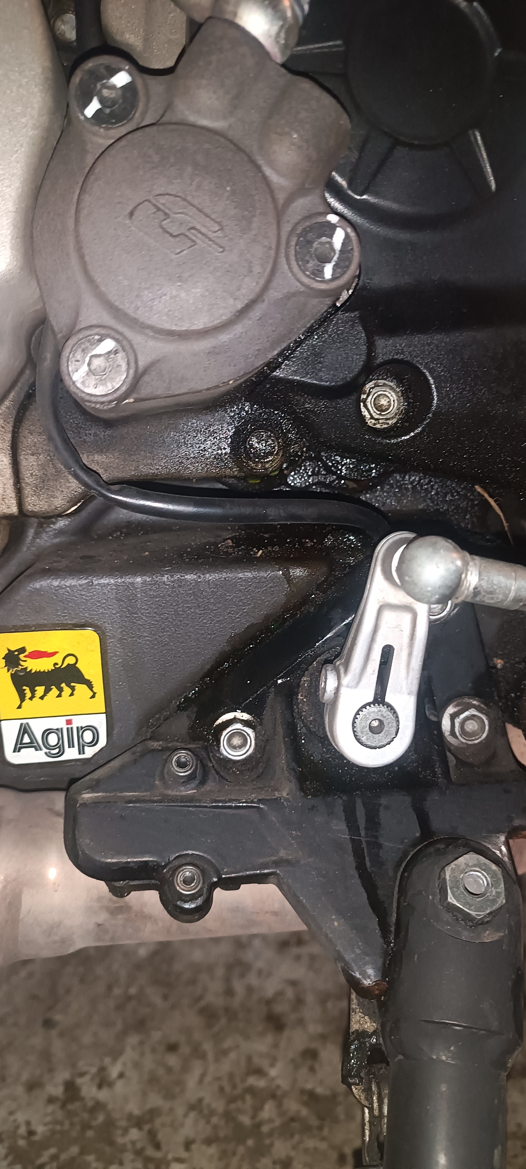

Доброй ночи, парни.
Вопрос такой - откуда может сечь антифриз у ведомой звёздочки с левой стороны?
zviadiДата: Вторник, 24.02.2026, 08:45 | Сообщение # 9
Сообщений: 6645
Проверь сливное отверстие снизу в помпе. Если оттуда течет, то сальник менять надо.
prizrak783Дата: Вторник, 24.02.2026, 12:22 | Сообщение # 10
Город: Вязники
Мотоцикл: Aprilia shiver 750 sl 2008год
Сообщений: 4
У Априлии помпа с правой стороны.
zviadiДата: Вторник, 24.02.2026, 13:11 | Сообщение # 11
Сообщений: 6645
Да, действительно...
Тогда проверить расширительный бачок - не помню уже, слева он на этих моторах или нет, и куда там трубки от него наружу выходят... по-моему как раз в район передней звезды.
Не исключено, что у тебя пробка радиатора уже не работает от времени, и система охлаждения сбрасывает избыточное давление через сливную трубочку расширительного бачка.
Пробку купить от любого автомобиля, лишь бы по размерам и допустимому давлению подходила.

prizrak783Дата: Среда, 25.02.2026, 10:47 | Сообщение # 13
Город: Вязники
Сообщений: 4
По фото видно.

zviadiДата: Среда, 25.02.2026, 11:12 | Сообщение # 14
Сообщений: 6645
А это точно антифриз? Не цилиндр сцепления потек?
Если нет - разбирать все, начиная с эйрбокса, и смотреть... что тут еще посоветовать. Там и разберешься, откуда течет.
Может термостат течет. Может ГБЦ подтекает или прокладка между картером и блоком - тогда вообще мотор снимать и половинить придется.
По фото - миллион возможных причин. Гадать бесполезно.
Трубку сброса излишков антифриза из расширительного бачка уже проверил?
