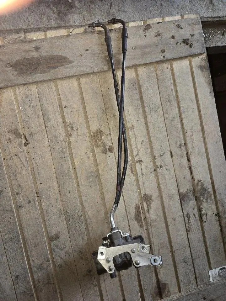

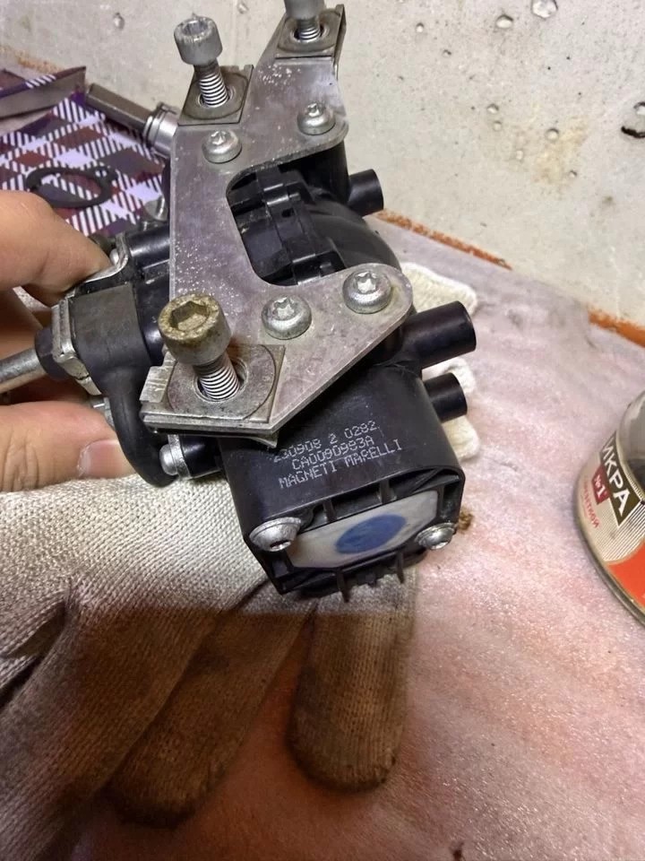

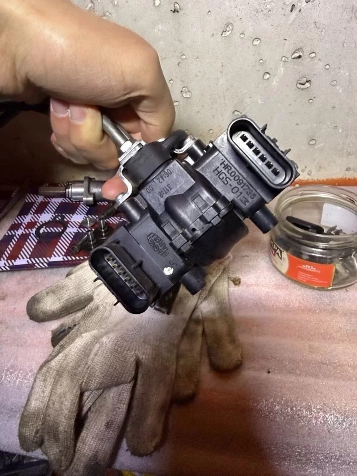

Нужна помощь с определением неисправного узла. При запуске двигателя мот не реагировал на откручивание ручки газа, не открывалась дроссельная заслонка. После остановки и повторного запуска двигателя функционирование ручки газа возобновилось. На сервисе приговорили к замене потенциометр/блочок ручки газа. Прикрепляю фотки, может кто либо подсказать - та ли деталь на фото, которую забраковали в сервисе? Или я заказал не то, что мне нужно?
Да.
Ты весь узел в сборе заказал, а можно было просто один лишь TPS (датчик положения дроссельной заслонки) заказать:
В принципе, пофиг - там разница в 50 долларов в цене, если БУ (новый блок почти 600 евро стоит)... и не надо мучаться с установкой TPS в сам блок и его правильным позиционированием.
Вообще по-хорошему, тебе сервисмены должны были конкретно сказать, что заказывать. Может там весь блок из строя вышел, а может только TPS. Мы-то откуда это знаем?

Спасибо за обратную связь. Есть ещё вопрос. При замене узла целиком нужна ли будет какая-либо программная интеграция его? Типа прошивка, калибровка или что-то в этом роде? Или замена решит проблему без дополнительных манипуляций?
