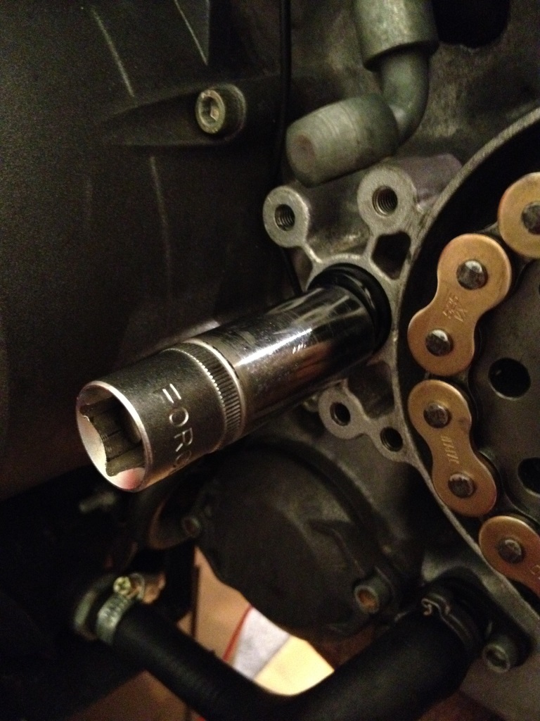

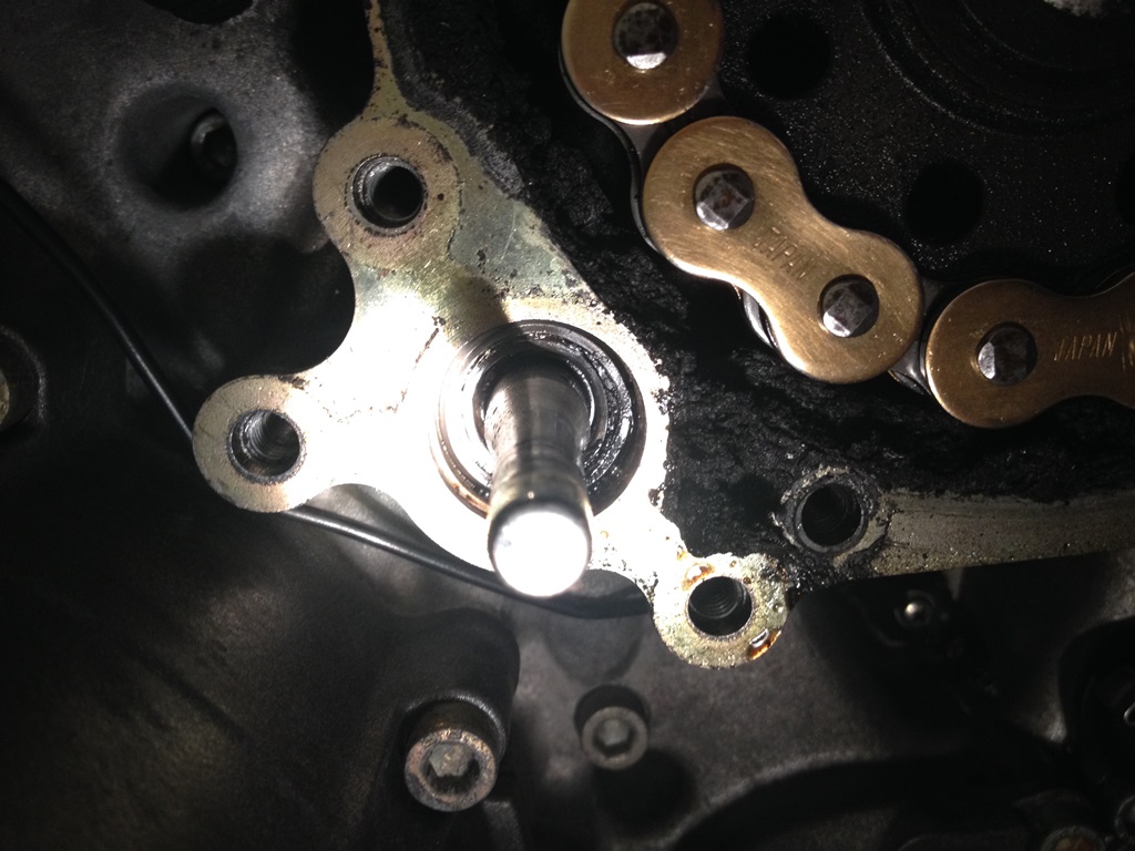

Процесс:

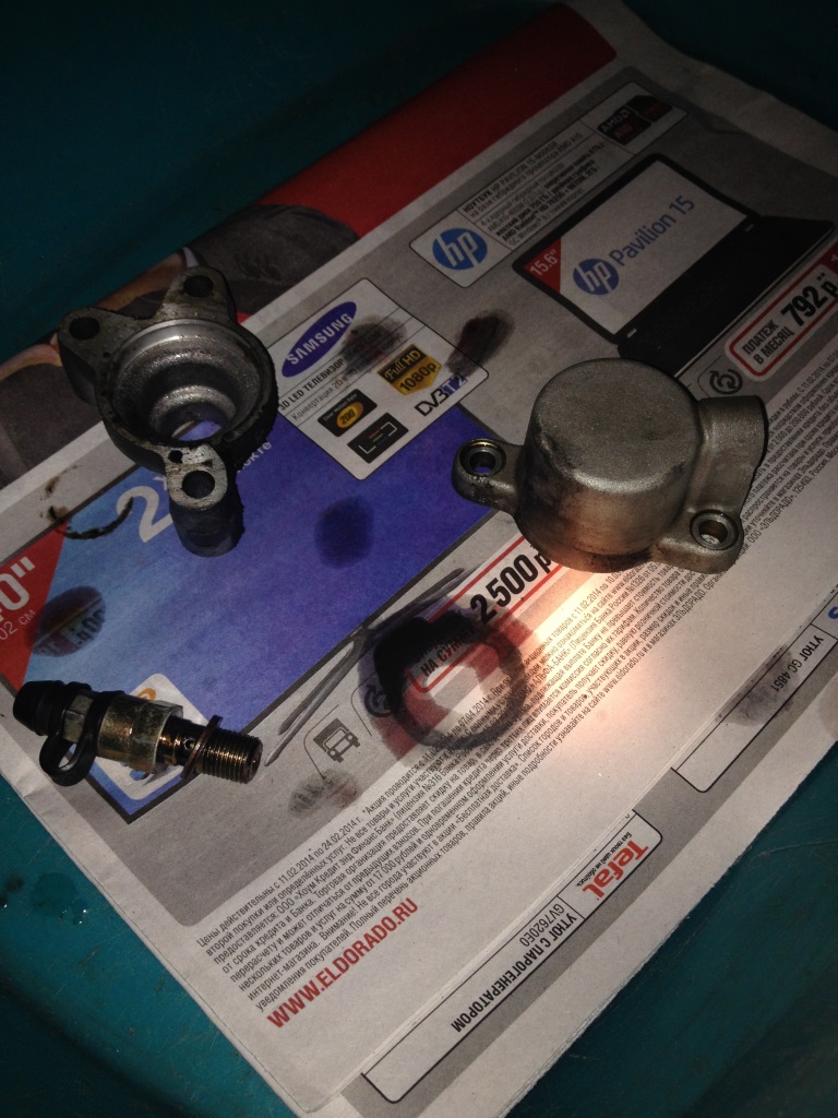

1. Снимаем сам цилиндр
2. Нам надо снять два сальника, которые находятся в блоке двигателя

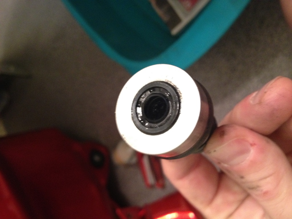

и в поршне (но имейте ввиду - прежде чем выковыривать этот сальник, сначала его стоит купить, т.к. отдельно этот сальник в оригинале не продается, а только в сборе с цилиндром! Поэтому, если в вашем городе таких сальников нет (размеры будут ниже, то пусть остается какой есть) )

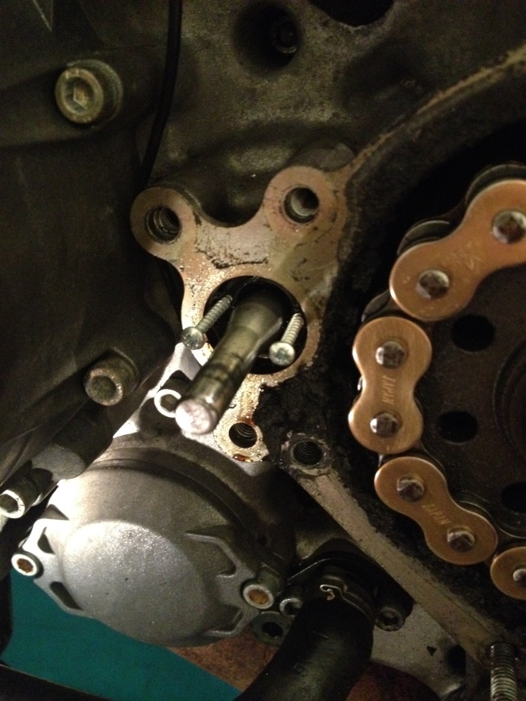

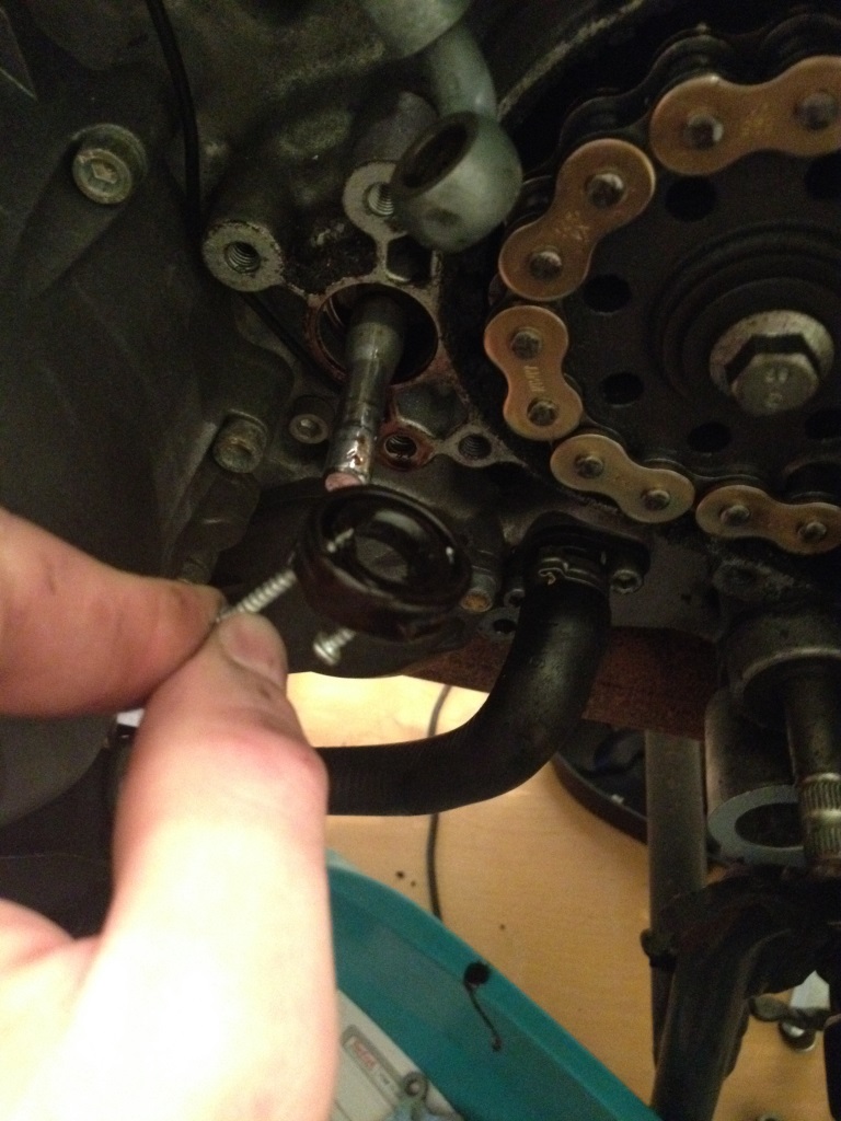

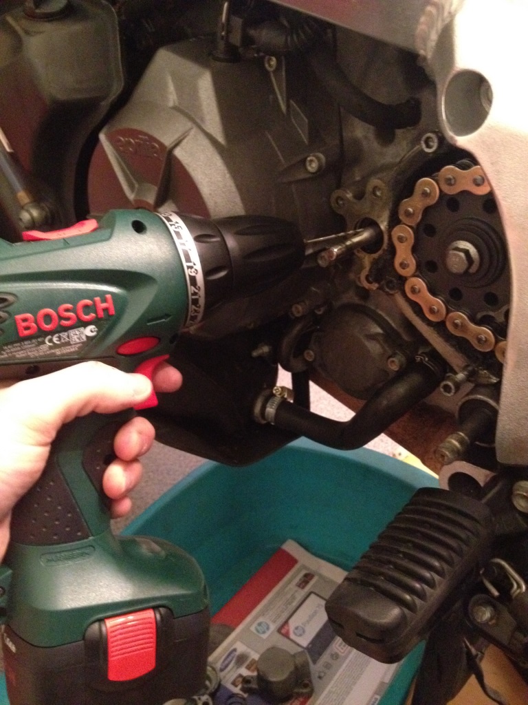

3. Снимаем в блоке. Он находится в оооочень неудобном месте, поэтому было принято решение просверлить в сальнике две дырочки:
Затем вкрутить туда два саморезика:
и пассатижами вытащить его оттуда cool

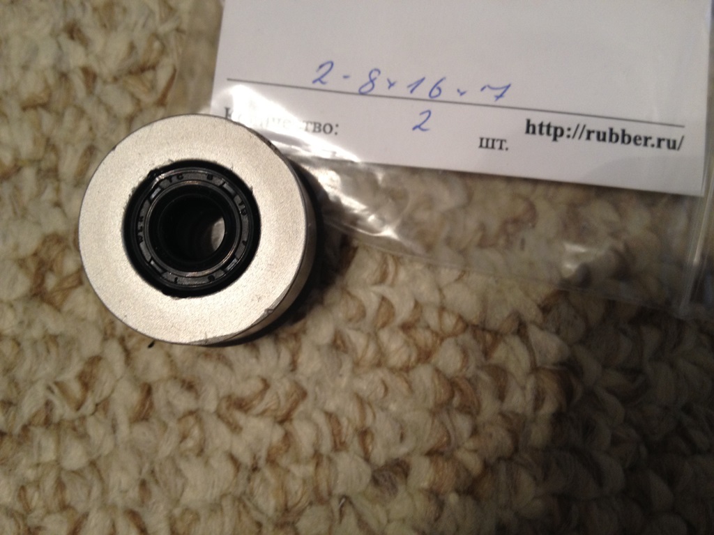

4. Покупаем сальники с размерами 11x22x7 (в двигатель), в оригинале AP0650320 и 8x16x7 (оригинал не существует, я замерил по параметрам). Все эти сальники я заказал в компании ВАЛЬКАР:
http://www.valkar.com/index.php
Импортные стоят 50 и 55 рублей, соответственно.
5. Запресcовываем новый сальник в поршень
6. С помощью свечной головки запрессовываем новый сальник в двигатель
7. Осталось заменить поршневое кольцо (резиновое AP8106935), там ничего сложного нет, фоткать не стал.
8. Все чистим, моем, собираем обратно, прокачиваем и ЗАБЫВАЕМ...)))

Хороший отчёт, спасибо!
Только поправлю чуток,
Оба сальника есть в оригинале:
1. Сальник в цилиндр: 3040256
2. Сальник в мотор: 3027687
Цена каждого оригинального в Германии 21€
FarrierДата: Понедельник, 17.02.2014, 18:37 | Сообщение # 3
andreas929, спасибо, но по мануалу, я не вижу сальника в цилиндр wacko и на AF1 также.
andreas929Дата: Понедельник, 17.02.2014, 23:34 | Сообщение # 4
Город: Saarbrücken
Мотоцикл: ETV-1000 Caponord
Сообщений: 80
Я всё смотрю здесь:
http://www.wendelmotorraeder.de/shop....1crn3t6
FarrierДата: Вторник, 18.02.2014, 18:55 | Сообщение # 5
andreas929, 3040256 это компрессионное кольцо о котором я и писал. но также, при обслуживании, там нужны два сальника один в мотор, я его указывал (именно его мы высверливаем и ты указал 3027687 ) и один который есть на картинке ( http://www.wendelmotorraeder.de/shop/index.php?cPath=34_43_182_905_922 ), у меня под пунктом 5, но не продается отдельно, а идет только в сборе с цилиндром, именного его я замерял сам по шкифу и остальным параметрам с помощью штангециркуля 8"16"7. так что все верно.
Сообщение отредактировал Mouzo - Вторник, 18.02.2014, 20:24
andreas929Дата: Пятница, 21.02.2014, 10:28 | Сообщение # 6
Город: Saarbrücken
Сообщений: 80
Странно. Там просто написано сальник.... Получается их там 2 в цилиндре? Один сальник и одно компрессионное кольцо? Так что-ли?
FarrierДата: Пятница, 21.02.2014, 12:20 | Сообщение # 7
Да, но сальников один в цилиндре и один в двигателе (который чаще всего течет), и компрессионное кольцо соответственно. Всего три)
Сообщение отредактировал Mouzo - Пятница, 21.02.2014, 12:26
