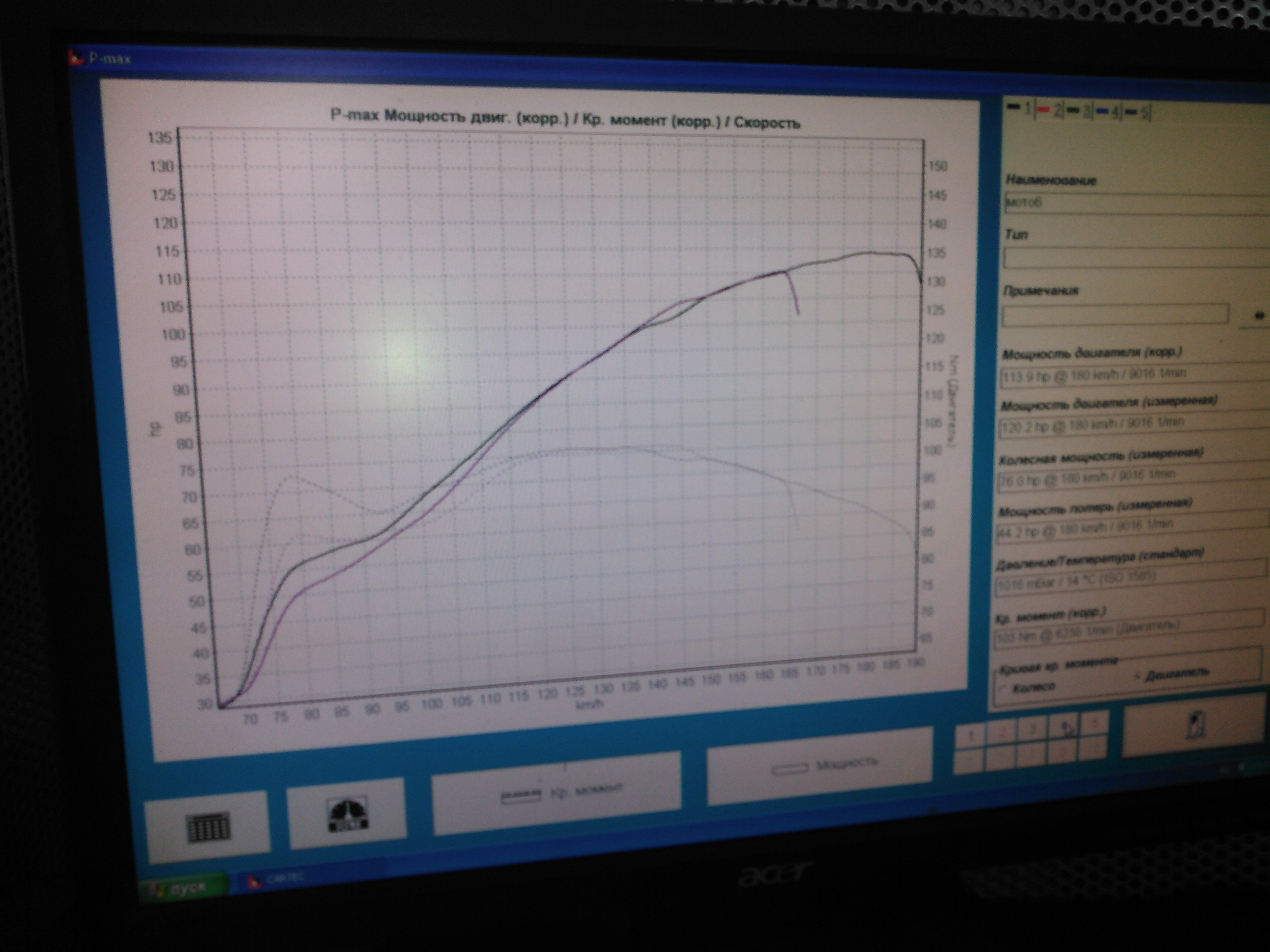

kardanbl4Дата: Четверг, 06.04.2017, 01:20 | Сообщение # 23
Город: Казань
Сообщений: 58
Подвернулась случайная возможность прогнать мот на диностенде. Результат после прошивки приятно удивил, 113 лс при 9500 об\мин, 105 Нм на 6200.
Кроме прошивки всё остальное в стоке, причём не в лушем состоянии) Даже ТО после зимы не проводил)

zviadiДата: Четверг, 06.04.2017, 08:32 | Сообщение # 24
Сообщений: 6475
На колесе?

kardanbl4Дата: Суббота, 08.04.2017, 13:00 | Сообщение # 26
Город: Казань
Сообщений: 58
zviadi, Это расчётное значение мощности двигателя с учётом механических потерь. К сожалению измеренное значение на колесе не корректно из за того, что стенд предназначен для авто и чтобы он вообще работал на соседний ролик приходится загонять балластом другой мотоцикл для имитации наличия моста автомобиля. Ролики между собой кинетически связаны и соответственно приходится раскручивать колесо соседнего мотоцикла. Измеренная мощность механических потерь составила около 44 лс. При этом измеренная мощность с колеса Капо 76лс, сколько из них потерь пришлось на цепной капонорд, а сколько на соседне стоящий на ролике карданный в-макс остаётся только предполагать.
Вообще вся суть этого извращения в том, что в казани нет другого доступного диностенда, но есть необходимость настроить переделанный с карбов на впрыск 1200й В-макс. Капо изначально являлся балластом для измеряемого В-макса, но так получилось, что в тот день в университет при котором находится диностенд приехала немецкая делегация и преподаватель попросил нас создать бурный вид деятельности. Т.к В-макс мы уже откатали, решили для эффектности и наглядности измерить мощность капонорда на показуху.

zviadiДата: Суббота, 08.04.2017, 13:46 | Сообщение # 27
Сообщений: 6475
Да, мягко говоря, оно совсем некорректно. У Милле на колесе меньше!
Нагрузка на тормозной барабан мото-диностенда - 500 кило, авто-диностенда - 3000 кило. Поэтому мерять на автомобильном диностенде мотоцикл - это примерно как безменом отвешивать граммы золота...
Вот это больше похоже на правду...
kardanbl4Дата: Суббота, 08.04.2017, 13:51 | Сообщение # 28
Город: Казань
Сообщений: 58
zviadi, Может ещё получится окончательно подогнать стенд под мото, это лишь пока пробы. Впереди ещё не один час работы. Для стенда сам вес не критичен, главное чтоб он был на обоих роликах, критично изменение веса при измерениях.
zviadiДата: Суббота, 08.04.2017, 13:55 | Сообщение # 29
Сообщений: 6475
Я этих тонкостей не знаю, но почему-то стандартное значение нагрузки мото- и авто-диностендов отличается в 6 раз. Неспроста ведь это, наверное...
