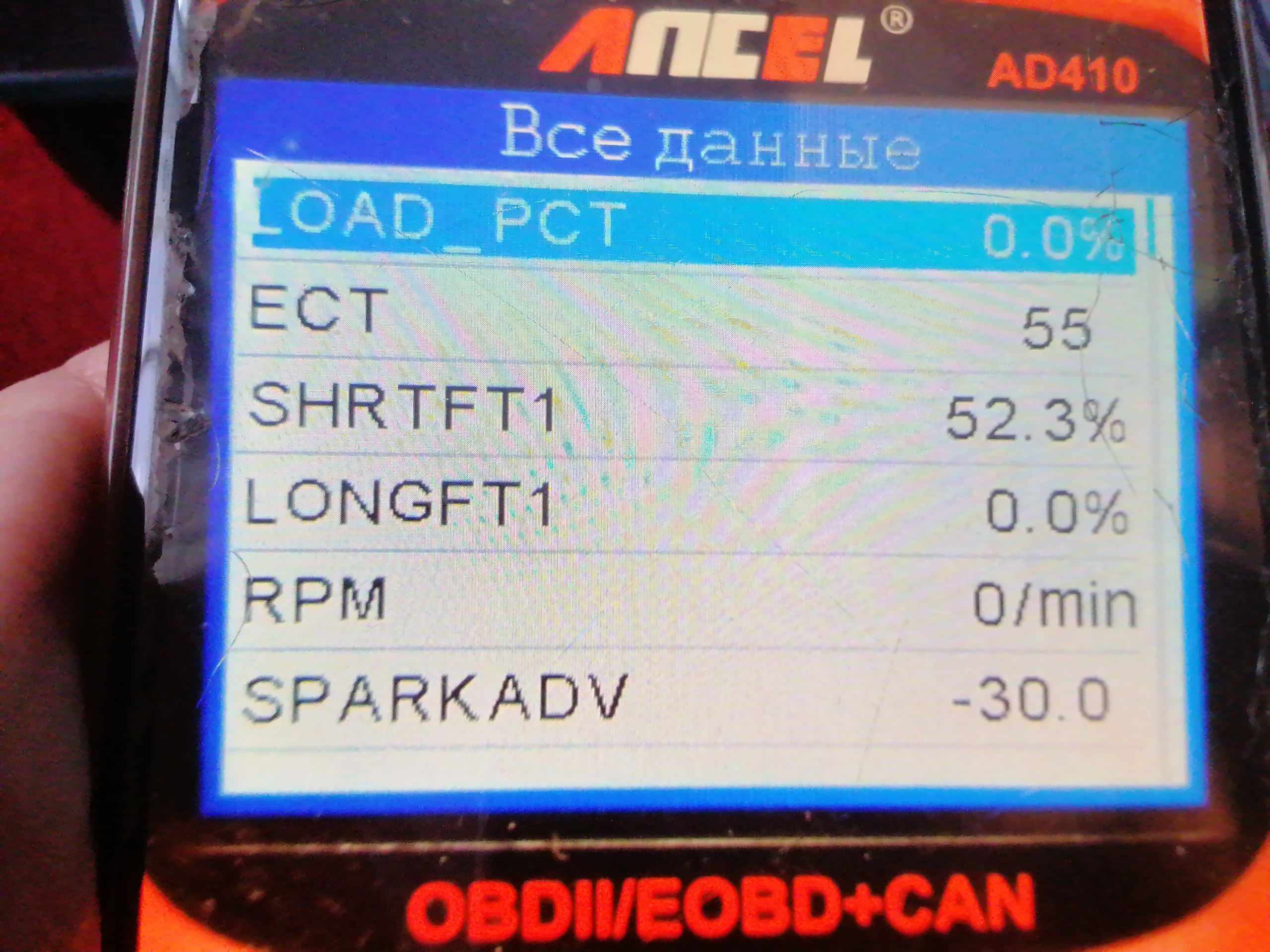

Ну здесь я пояснить не могу, возможно облегчённая версия (640кб), или программа ругается на чип провода на заведённом мотоцикле. Меня беспокоит "короткая топливная коррекция" в 52.3% "длинная" в норме 0%. Ошибок нет.

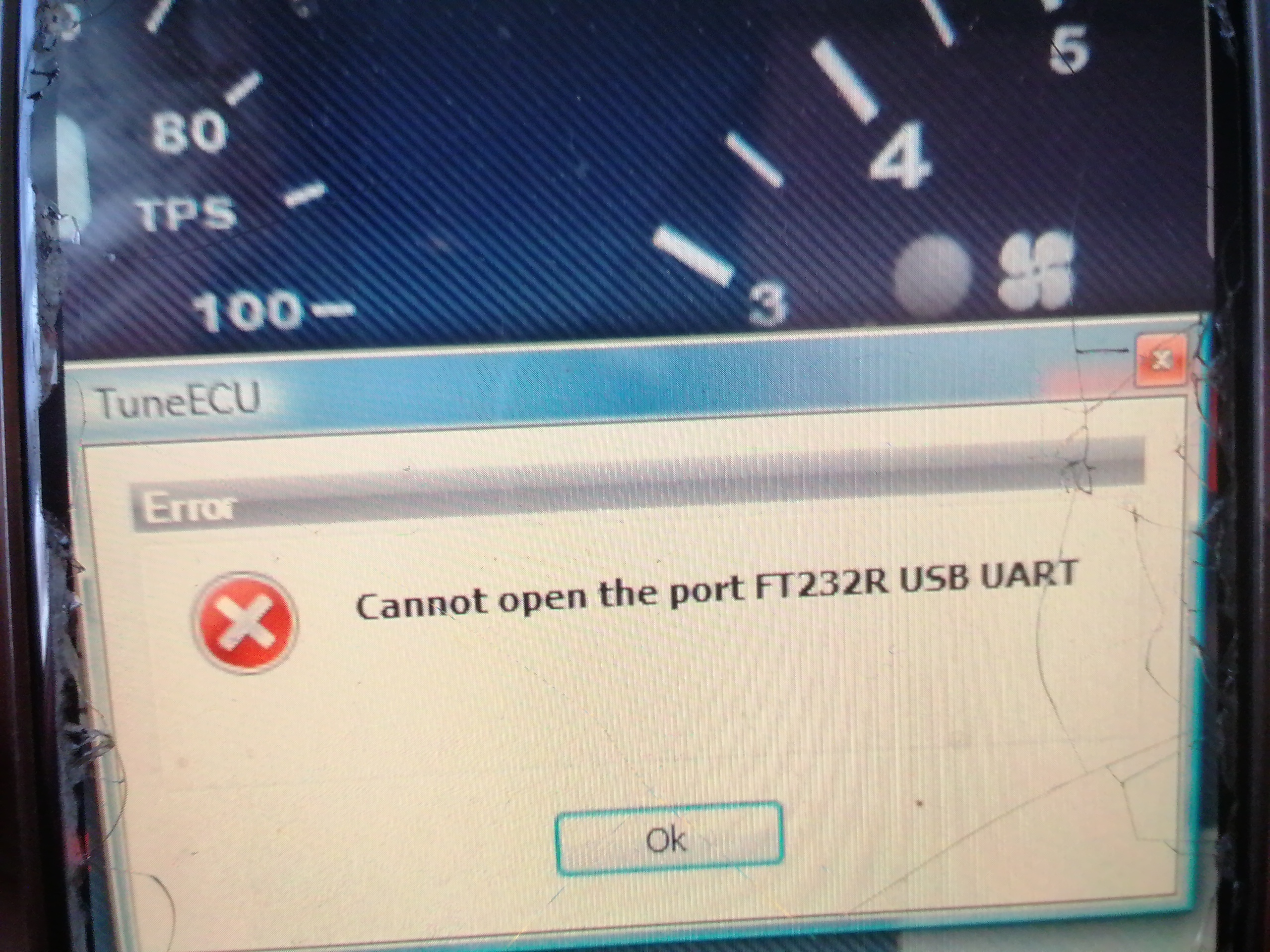

TriumphДата: Воскресенье, 03.09.2023, 10:54 | Сообщение # 62
Мотоцикл: Априлия капонорд етв 1000
Сообщений: 12
Добавлю:
Прикрепления: 7527745.jpg (1.56 Mb)

Да, скорее всего адаптор не подходит, я тоже долго мучился, не получалось подключить, перебрал 4 штуки, даже купил запасные мозги)) Есть запасной рабочий адаптор, могу выслать почтой если надо). Ещё для стабилизации подключения на работающем моторе рекомендуют удлинитель на адаптор около 3х метров с дросселем, вроде как снижает помехи. Я пользуюсь. Потом надо бы зашить карту катфиш 11 года и установить ltft 4.0 и ift по газоанализатору СО 3%, это в идеале. Можно просто уменьшить значения ift чтобы холостой ход был стабильным и не было запаха бензина у выхлопа, я так делал на своем так как нету возможности сделать диагностику СО. Ваше значение ift подозрительно высокое.

Благодарю за предложение, возможно воспользуюсь после того как пройду весь этот квест до конца)) Сам не предполагал что моя Tuneecu не может редактировать т.к. много лет пользовался диагностикой определением и стиранием ошибок на своемTRIUMPH rocket 3, повторю, эбу конектица, видно ошибки, удаляет, но скорректировать топливо не даёт. На заведённом моторе отключается! Таже история на rocket 3. Как убрать SHRTFT с 52.3% до 0%, (короткая коррекция) без новой Tuneecu или кабеля с правильным чипом, пока не знаю. P. S : заменил насос, не держал клапан, прямое давление было 4 бара(уже устал), новый давит 6 бар в рампе положенные 3 бара! (регулятор давления в норме) Фильтр воздушный, топливный, форсунки промыл (распыл в норме) свечи, 1-у катушку, подключал "дымогенератор" на посос и пену для профилактики... Заменил РР, на более мощное - 14.7в., все проведённые работы перечислять долго))). Скачанную андроид версию Tuneecu имею, но к сожалению войти без регистрации о отправки денег через pay pal 30$ или 25€, разработчику не получится. Раньше что-бы зарегистрироваться на pay pal требовалось до 2-х недель (проверка), а сейчас санкции!

Надо всё сначала, по порядку). У вас какая тюнееку и какой адаптор? Не пойму почему она не дает редакцию. Новая андроидная версия тюнееку сейчас недоступна, да она и не нужна. Можно пользоваться старыми версиями для виндоус, они есть в открытом доступе как и карты катфиш 2011. Насчёт адаптора, коррекция и установка карт возможна только если obd адаптор шнуровой. Нестабильность соединения на работающем двигателе частично устраняется удлинителем с дросселем. SHRTFT на тюнееку обозначается как ift (idle fuel trim). Его можно корректировать на неработающем двигателе, для каждого двигателя его значение индивидуально, необязательно 0% и выставляется либо по газоанализатору либо интуитивно, по запаху выхлопа и устойчивости холостых. Насос, бензофильтр, регулятор давления, впускные патрубки я тоже поменял. Форсунки мыл, зазоры клапанов выставлял, шайбы стачивал на алмазном диске сверлильным станком. РР самодельный на мосфетах. Вообще этой зимой перебрал капонорда практически до винтика, подшипники, втулки и сальники прогрессии менял, подбирал по размерам, амортизатор перебрал, заменил сальник штока и оринги на регулировке преднатяга. Ремонтировал приборку, был сломан спидометр и прошивка стояла футуровская, были дорожки треснутые и конденсаторы устали. Вобщем тоже немало повазюкался с ним, но не зря))

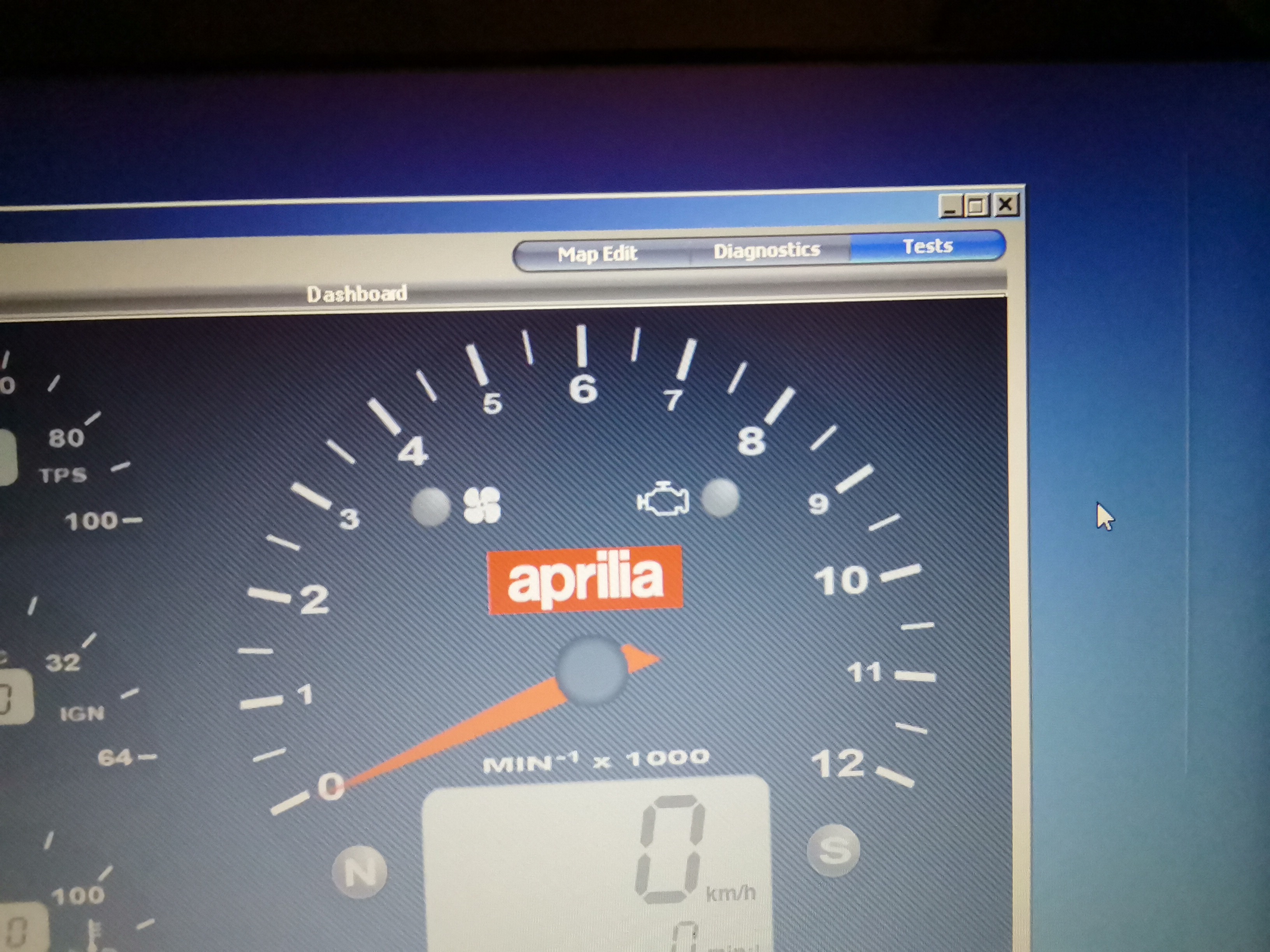

Прости брат если что... Ранее я уже изложил, что прошивка 051123 уже стояла. О чем я узнал в Tune Ecu, при подключении сама определяет какой мотоцикл подключен: aprilia, friumph или KTM..,Адаптер vag kkl 409.1 с чипом ft232rl, к нему 6-ти пиновый оригинальный переходник для подключения к эбу. Полагаю не принципиально как конкретно обозначается топливная коррекция главное суть! :есть короткая коррекция STFT и длинная LTFT, полагаю не нужно объяснять для чего это. На Tuneecu обозначили по-своему.

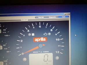

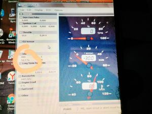

Да не за что) просто стараюсь разобраться поэтому иногда повторяюсь. Карт 051123 есть три варианта, это базовая, катфиш 051123 и катфиш 051123 2011года. Про обозначение коррекции это я на всякий случай, а так конечно не принципиально. На фото тюнееку стоит в режиме diagnostics, а idle fuel trim устанавливается в режиме tests.
Добавлено (03.09.2023, 19:58)

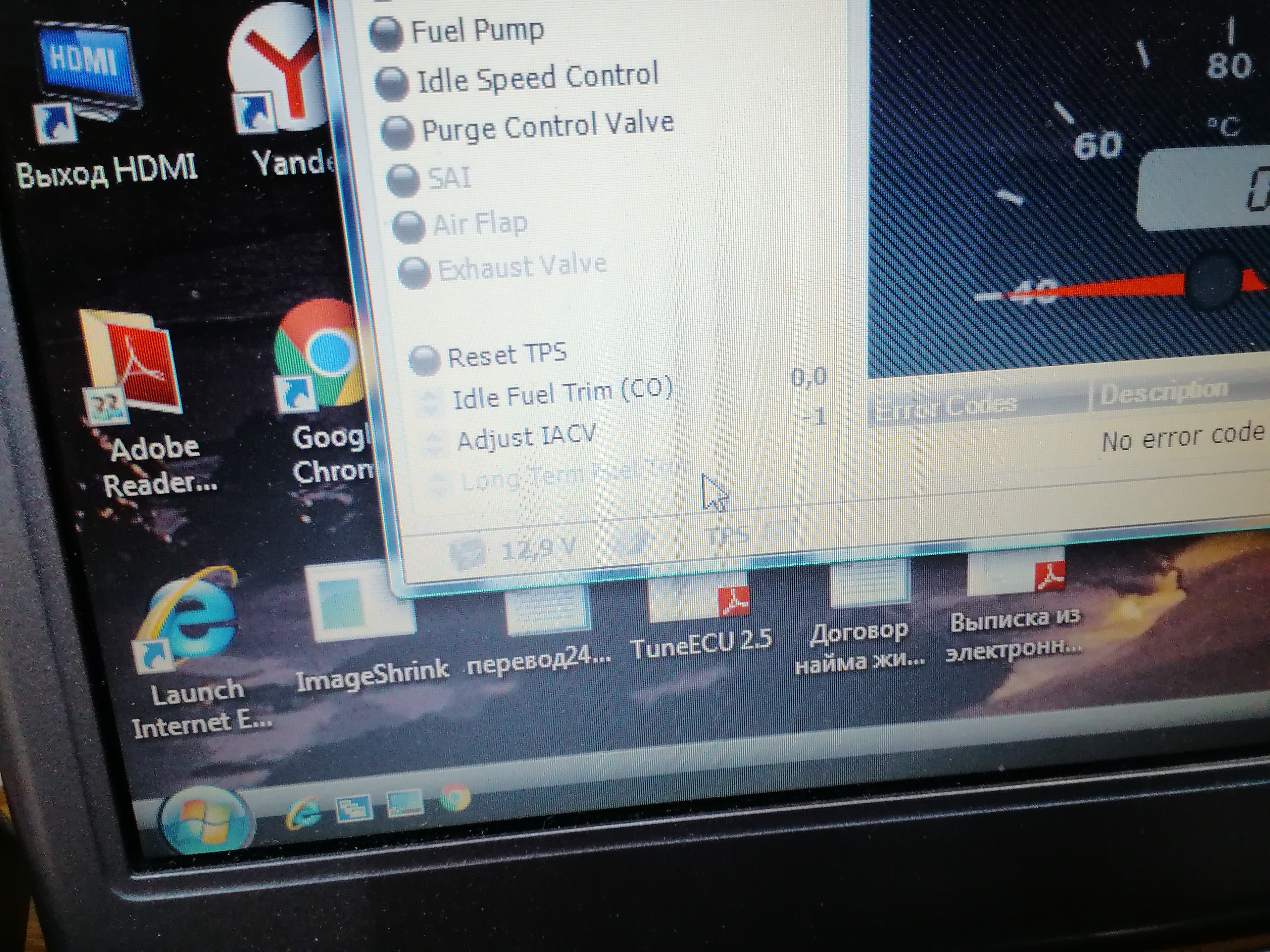

Чтобы отредактировать idle, установите режим tests и мышью кликайте на стрелки возле цифр значения idle fuel trim. Поставьте для начала 25, заведите мотор и будет понятно от того как работает и какой запах выхлопа. Потом поставить на 0, завести, послушать, понюхать. Так делается когда нет газоанализатора. Установить такое минимальное значение чтобы двигатель работал устойчиво.
Прикрепления: 9785784.jpg (1.55 Mb)

Да, признаю свою ошибку, был не прав! 2 маленькие кнопочки я не заметил! Выставил до 0% со своей старой Tuneecu. Заводить завтра))))

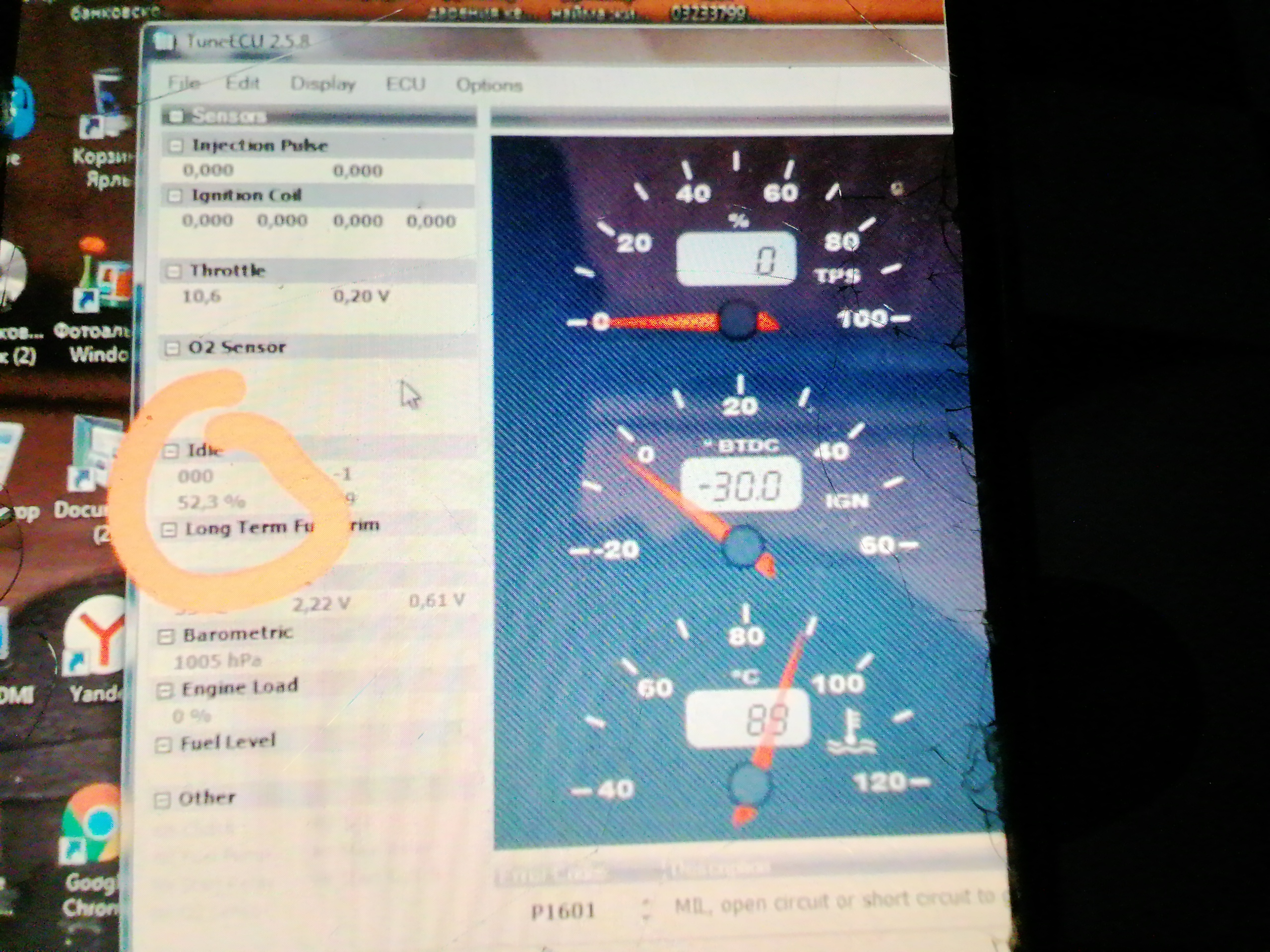

При диагностике автосканером, доверился его показаниям, где он выдал STFT(IFT) 53'2 % и LTFT 0%. В Tuneecu значение ift исправил до 0%, а значение LTFT просто отсутствуют! Куда бежать?)))

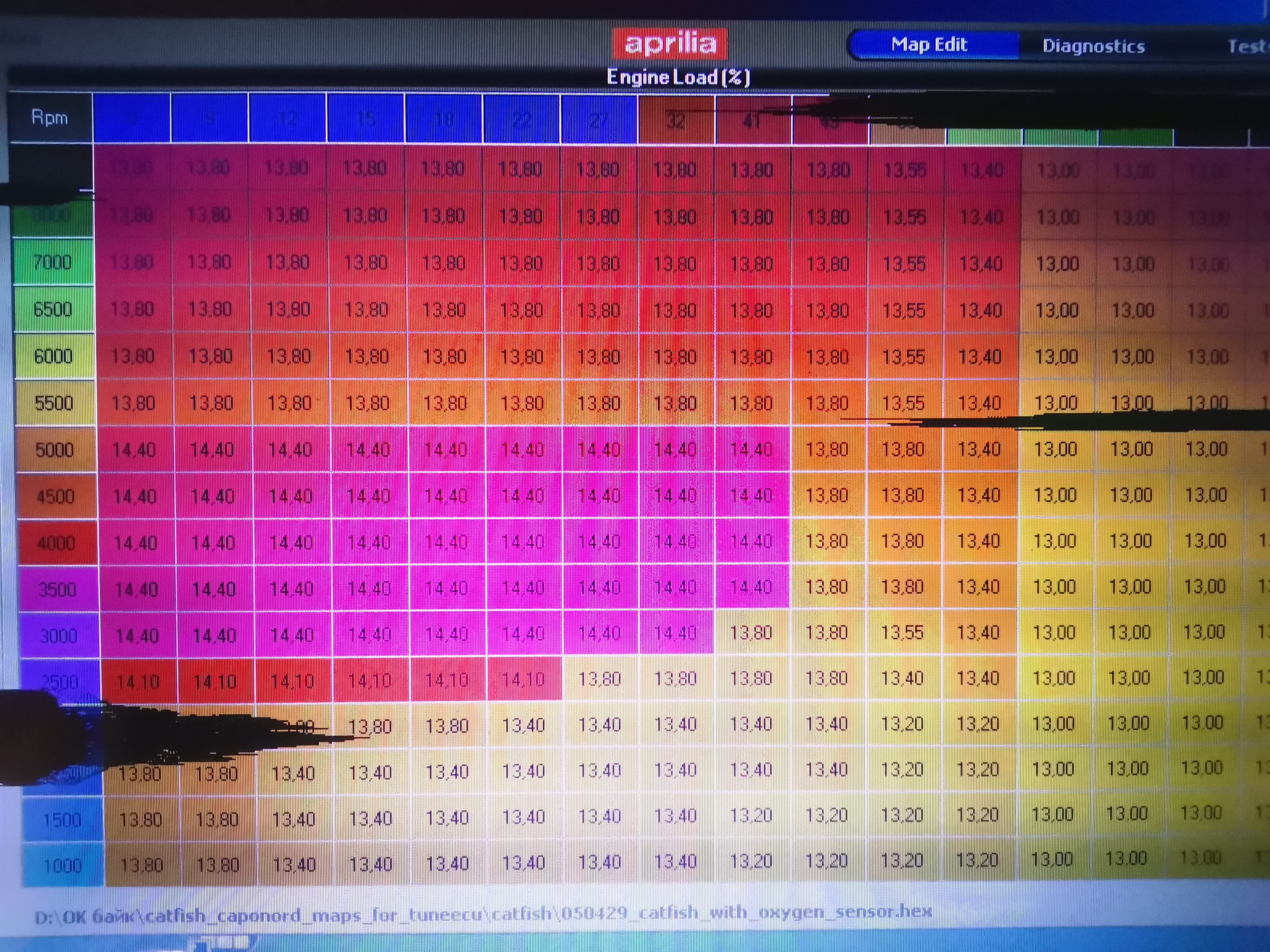

Все правильно, у вас ведь версия без лямбды, ltft коррекции на ней нет. Есть только ift. Это состав смеси на холостых оборотах и от него зависит процент CO. Кстати на версиях с лямбдой, на картах катфиша показания лямбды тоже игнорируются эбу, он специально так сделал установив в таблице пропорций воздух- топливо значения 14,5.

Точнее он установил 14,4, при таком значении эбу игнорирует показания лямбды. Двигатель без лямбды лучше работает управляясь только таблицами.

magnatik, Приветствую, померил СО газоанализатором, оказалось меньше 1, при этом нормальный хх. Пробовал поднять до 3, но это действительно очень много, у выхлопа тяжелый запах и по ощущениям перерасход топлива. Действительно странно почему катфиш так рекомендует. Так что ты прав)
Прикрепления: 5265571.jpg (2.77 Mb)
