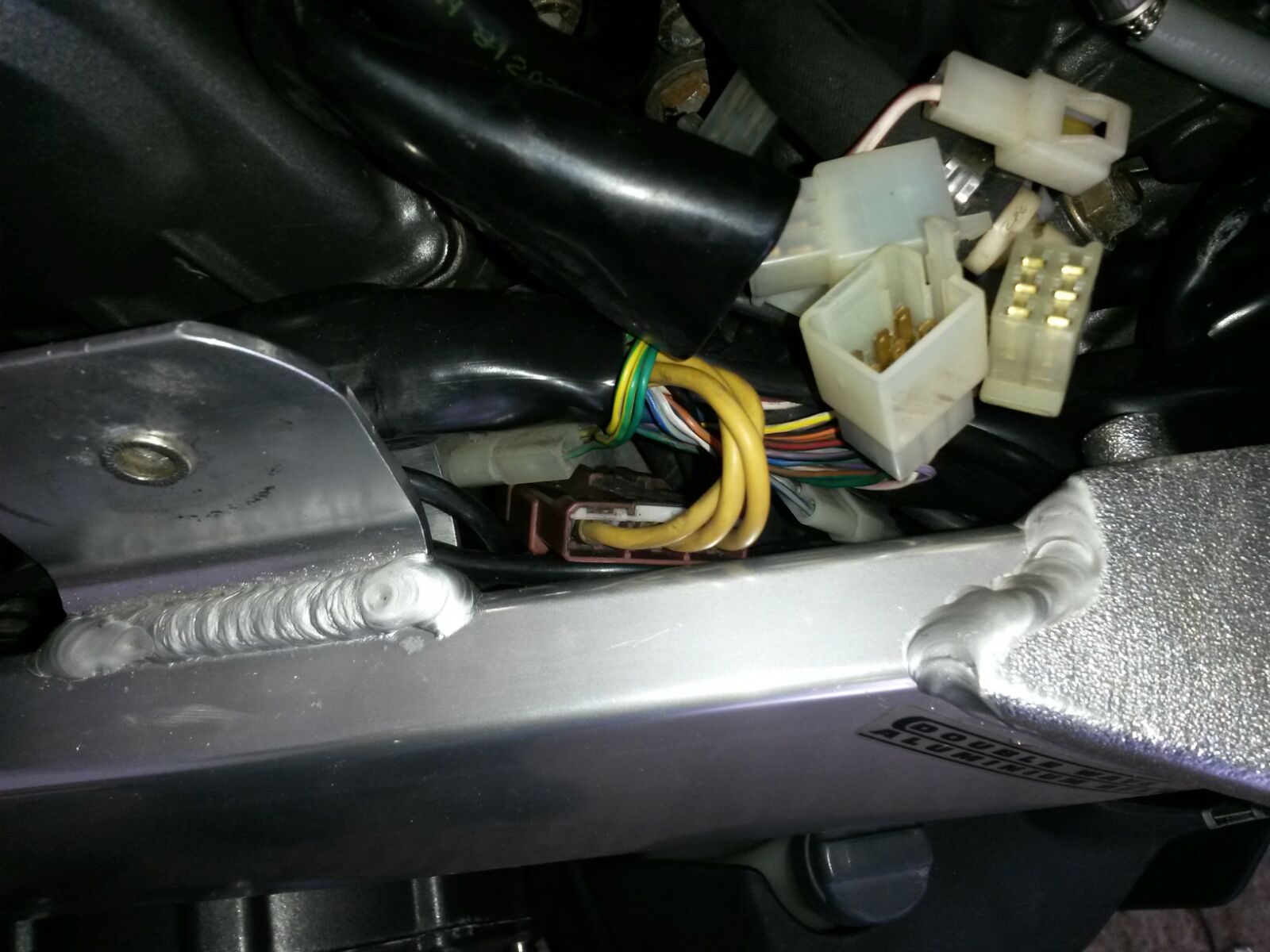

хотел срезать оба браун-коннектора и запаять желтые провода намертво,
но вот незадача - не могу дотянуться до ближайшего к мотору браун-коннектора
как смог вытащил его наверх, но все равно нормально не подобраться
кто менял его? что надо разобрать что бы был доступ к нему?
Прикрепления: 6362264.jpeg (188.0 Kb)
zviadiДата: Четверг, 03.03.2016, 15:35 | Сообщение # 10
Сообщений: 6475
А если расширительный бачок снять?
britvaДата: Пятница, 04.03.2016, 22:17 | Сообщение # 11
Город: Железнодорожный
Мотоцикл: Caponord Etv 1000
Сообщений: 103
Могу посоветовать конектор у двигла вовсе исключить.
Я припаялся новыми проводами(хорошими) с обратной стороны и проложил все заново до реле.
Тот который у тебя на фото вообще считаю бесполезным конектором.
FarrierДата: Пятница, 04.03.2016, 22:41 | Сообщение # 12
Я тоже избавился от этого конектора, совершенно безполезен. Купил 3 киловатный, трех жильный провод, припаял его вместо этого конектора, а под седлом, ссоединил колодкой от люстры. Все, проблемы с греющимися проводами ушли навсегда.
ПС тут на форуме фото выкладывал по этой теме.

итак, поставил реле-регулятор от драгстара, выкинул все браун-коннекторы и спаял без разьемов все соединения от генератора к рр
от рр кинул провода напрямую на аккумулятор, потому что где-то в косе терялось 0.3в между рр и аккумулятором
спреем контакт60 пролил все разьемы до которых смог дотянутся

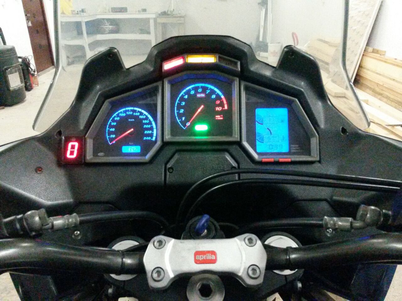

поставил индикатор включенной передачи - опытным он наверно не нужен, но я начинающий мотоциклист - мне намного комфортнее с ним (:

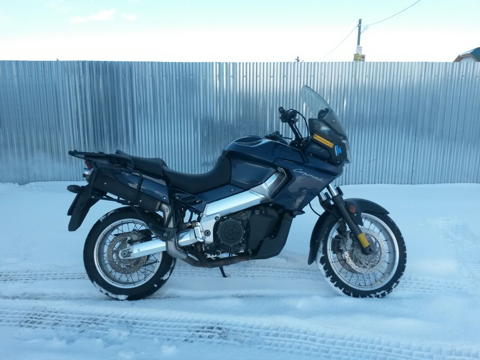

ну и конечно выкатился первый раз на нем - капорье, финский залив, сосновый бор, проехал 250км на круг - впечатлений много (:
неожиданно стекло не закрывает от ветра ): мой рост 192см и поток лупит прямо в шлем
кто-нить что-то делал для улучшения ветрозащиты? дефлектор на стелко?
Прикрепления: 6494224.jpeg (182.7 Kb)
