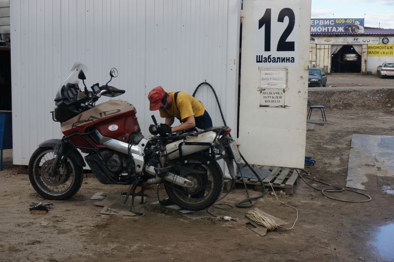

Farrier, кстати, Лёха, на обратном грейдере у капонорда отвалились верхние проушины крепления рамы к подрамнику... Пришлось в Мурманскеаргон искать. При этом не сказать что был перегружен, на тдм мы так ездили... не думал что это у него слабое место...

Kostilon, Кость, правильно Толя Griff, говорит, что подрамник надо протягивать. Причем не только на Капо, а на всех мотоциклах с подобным креплением подрамника. Жестко конечно, не приятно, но приключения они такие...) У меня после грейдера Тириберки, в 250 км от Кандалакши на Кольском, погибли подшипники задней ступицы. Жопа гуляла шописец! Зато весело...задорно! Слава богу нашел Китайские подшипники и поменял прям там...
Добавлено (26.07.2016, 09:51)
И я тоже в Мурманске чинился, все что отлетело от мотика прикручивал)))

После Бейнеу тоже оторвались эти уши. Варили в Ургенче.
