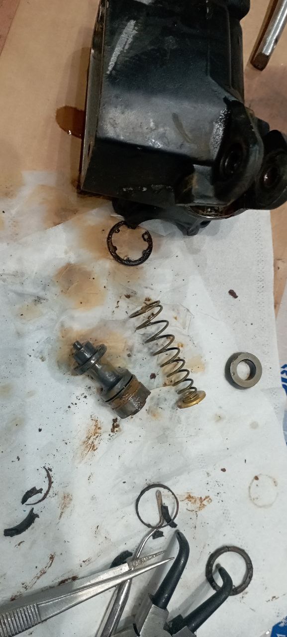

Вот так например поршень на машинке тормоза выглядел:
Аналогично и на сцеплении. Все гнилое, габарит тормоза горел постоянно, т.к. поршень не до конца выходил. В общем в этом году я устраиваю тотальный осмотр и замену всего и вся, до чего дотянусь. И свечи с катушками. Калильное смотрел, изучал. Даже провода купил нормальные и собрал. Осталось свечи не иридивые поставить. Капыч почему-то лучше с обычными работает.

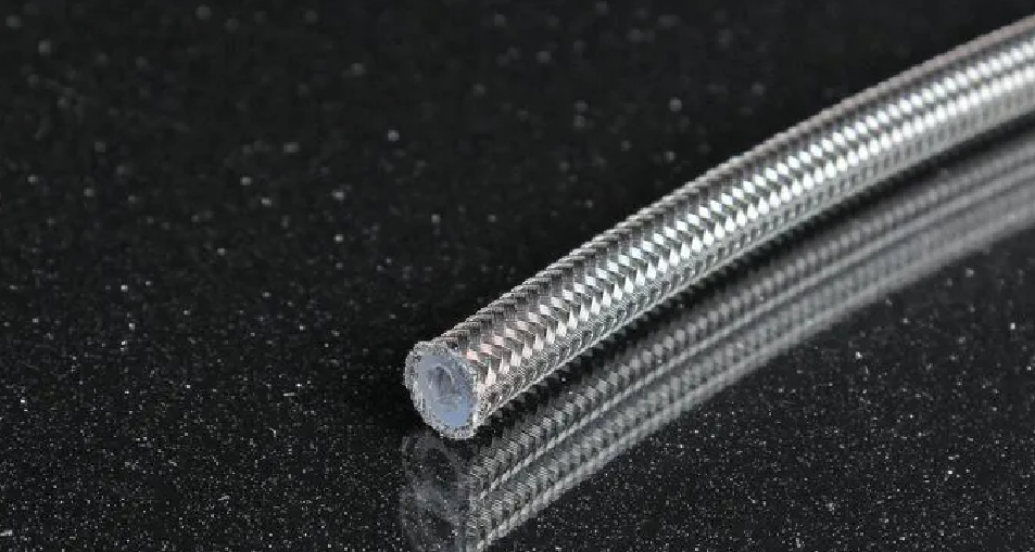

Вот такой. Фитинг отдельно покупается. Я их сам собирал все.
Из минусов - в местах трения нужно изолентой проходить, что бы не вытачивал. Ну это не критично, эти места обычно и не видны особо.

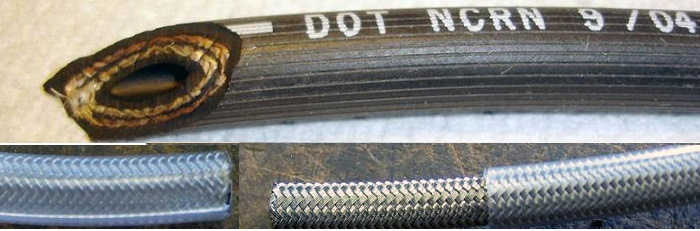

Вот такой
Китайский?
Вот как должно быть:
Сверху обычный резиновый, снизу - армированный. На всех мотиках так. На наружном прозрачном пластике как раз и пишут год выпуска и производителя.
Прикрепления: 9453423.jpg (75.8 Kb)

Китайский?
Не в курсе, покупал в наших магазинах. Но за 10 лет никаких нареканий. Стоит, конечно, как чугунный мост. Я так понимаю, он обычно в тюнинге применяется, есть уже сборные. Но на мой мот зашел на ура, тормоза стали тормозами хоть.
Я знаю =) их я и заменил.

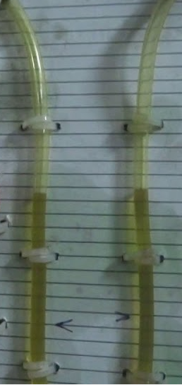

так-с. продолжаем продолжать и не менее удивлять.
Пришел, завелся, обычно так, немного трудновато, но с первого раза. В гараже +10 кажись было. Сегодня экперимент с регулировкой. Болты со вчера закручены были. Прогрел до требуемых 80, вообще лучше до вентиляторов, он остывает быстро очень, за счет второго контура охлаждения, который открывается при 75 градусах.
Открутил оба болта на 4 полуоборота. Завожу, довожу до 80-83 градусов (секунд 20), регулировщик уже подсоединен. Регулирую на холостых. Начинается не стабильная работа. Выставил уровень, заглушил, завел, отлично, но сильно плавает и передний горшок может подчихнуть или еще какой звук издать, я так и не понял. Это норма когда я регулирую, и уже давно привык. Получается много выкрутил.
Синхронизатор по лекалам дедов - трубка омывайки, с маслом внутри, и через переходники к регулировочным шлангам подсоеденны. Собсна поймал уровень масла ровный, считай регулировка прошла. Типа такого, что на фото. В след раз нормальный сделаю с манометром.
Ладно, закручиваю на полуоборот. Лучше, но не достаточно. Хорошо, еще на полуоборот. Совсем хорошо. Начинаю регулировать. Сначала холостые. Отлично, уровень выставлен. Делаю с умом, и больше даю воздуха переднему горшку, хотя сейчас не уверен, я там крутил так что бы выставить. Разберусь на выходных. Ладно, холостые выставлены.
А теперь нюанс. Езжу я не на низах, а на верхах. Это 4к оборотов в среднем. Обычно 4.5, это 110 - 130 км\ч. 90 км\ч уже 5я передача, но и там это 4к оборотов. Т.е. я придерживаюсь на трассе 4к оборотов. Вот на них и нужно синхронить. Начинаем. Не могу поймать 4к оборотов ручкой газа. Когда кручу газ стал кабздец отзывчивый, подрывистый, просто отличный. Но только 5к оборотов. Уже чувствую двигатель работает просто шикарно. Хорошо, на 5к начинаю ловить уровень. Поймал, подрегулировал холостые, и он на холостых стал не стабильным. Это норма, он даже глохнуть может теперь. Я к этому готов всегда, как только лет 8 назад так же настраивал и катал. Но все же почему 5к оборотов, а не 4к. Ладно, поехали.
Как же я давно не чувствовал эту легкость, стабильность, плавность. Когда ты не паришся газом, газанул, закрыл и просто едешь метров 100-200. Газ поддерживается самостоятельно (обороты т.е.). Начинаешь чаще тормозом пользоваться, или выключаешь газ задолго до впереди идущей машины - просто боишся впечататься. В городе снова ловлю глюк, когда обороты завышаются, и пока нейтраль не врубишь хрен они опускаются. Это привет неисправному датчику сцепления на машинке или чрезмерной регулировке, видимо и тому и другому. Очень легкий на старт и подрыв (за минусом сцепления). Но в городе есессна он стал глючить на низких оборотах. Признак, что надо еще вкручивать болты. Что же, я уже близко.
В итоге - вялость исчезла вообще. Он стал крайне легким, и глюк с оборотами вместо 2к обычных стал 3к при выжатом сцеплении даже если стоишь. Свечу не выкручивал. Завтра тогда уже посмотрю. Если бы не сцепление, поездка была бы еще лучше. Но уже я испытывал только удовольствие. А температура за бортом ниже вчерашней - 7 градусов. Отлично, регулировка рулит.
Но разок заглох. Уже приехал к гаражу, начал заводить мотак в гараж, и он заглох. Что я собсна и ждал от него. Будем регулировать. По сути я теперь понимаю, что эта регулировка дает лишний воздух, а он в свою очередь считай контролируемый подсос. Будем ловить дзен.
А теперь немного удивления. Ну и вопросов. Когда я прогрел мот перед регулировкой, и заглушив его, то сняв со шлангов заглушки, с удивлением увидел дымок из трубки. И запах гари от него не шел сильный. Белый, как дымка из выхлопа когда мот только завелся и прогревается в холодную погоду. Интересно, что это за дымок и из заднего горшка. Вопрос два - а как он вообще там мог появится, ведь оба болта закручены? Две магистрали должны быть полностью "обесточены". Я не долго думая взял и дунул в трубку. Так вот, эти болты не перекрывают магистрали, там есть ЕЩЕ одно отверстие в дросселях под каждую магистраль. И горшки в любом случае дают лишнее разрежение. А регулировочные лишь добавляют воздуха каждому горшку. Вот и все, что они делают. Магистрали работают всегда. Клапаны на магистралях исправны, это точно. И звук я слышал выходящего воздуха именно в дросселях. Оба шланга так были проверены. Точно. Похоже это оно. Там сверху на площадке есть 2 отверстия, над заглушками. Эти болты от туда берут воздух, а сами трубки с клапанами незаглушаемые. Сами отверстия идут над дросселями. Открываем газ - воздух пошел. Убираем, воздух идет через эти два отверстия. Легкость этим и объясняется. И почему глючат малые - считай подсос и есть, только регулируемый. Картинка сложилась.
Пока вопрос с дымом. Он был только в одном из шлангов, и когда я вытаскивал заглушку он мог его втянуть только из дросселя заднего горшка. Щито это такое? Может просто из-под клапана горшка затянуло пока прогревал и зазоры не выставились? Странно, но по запаху обычный выхлоп. Ни гари, ни безна, ни запаха масла. Надо бы протянуть коллекторы. Кстати, а между коллекторами и горшками должна быть прокладка? Я просто когда снимал в свое время их не видел. Но вроде бы и не тянет, хотя запах выхлопа порой чую.
Таки-дела. Получается +60км, не заглох (кроме того раза, что я ожидал), стал достаточно подрывистым, легким и очень комфортным. Перегревается немного (ожидаемо также, ибо он всегда греется когда слишком откручены болты), ловит глюк с оборотами при выжатом сцеплении в городе (опять-таки ожидаемо, но слишком большие).
Я пока доволен. Осталось решить вопрос со сцеплением. А ну и трос газа. Он меня парит уже, обратка слишком расслаблена. Надо чутка его заколхозить, тросик не такой немного. Это уже не проблема.
Хм... И по времени примерно совпадает..
Прикрепления: 7334197.png (142.2 Kb) · 0894323.png (7.2 Kb)
