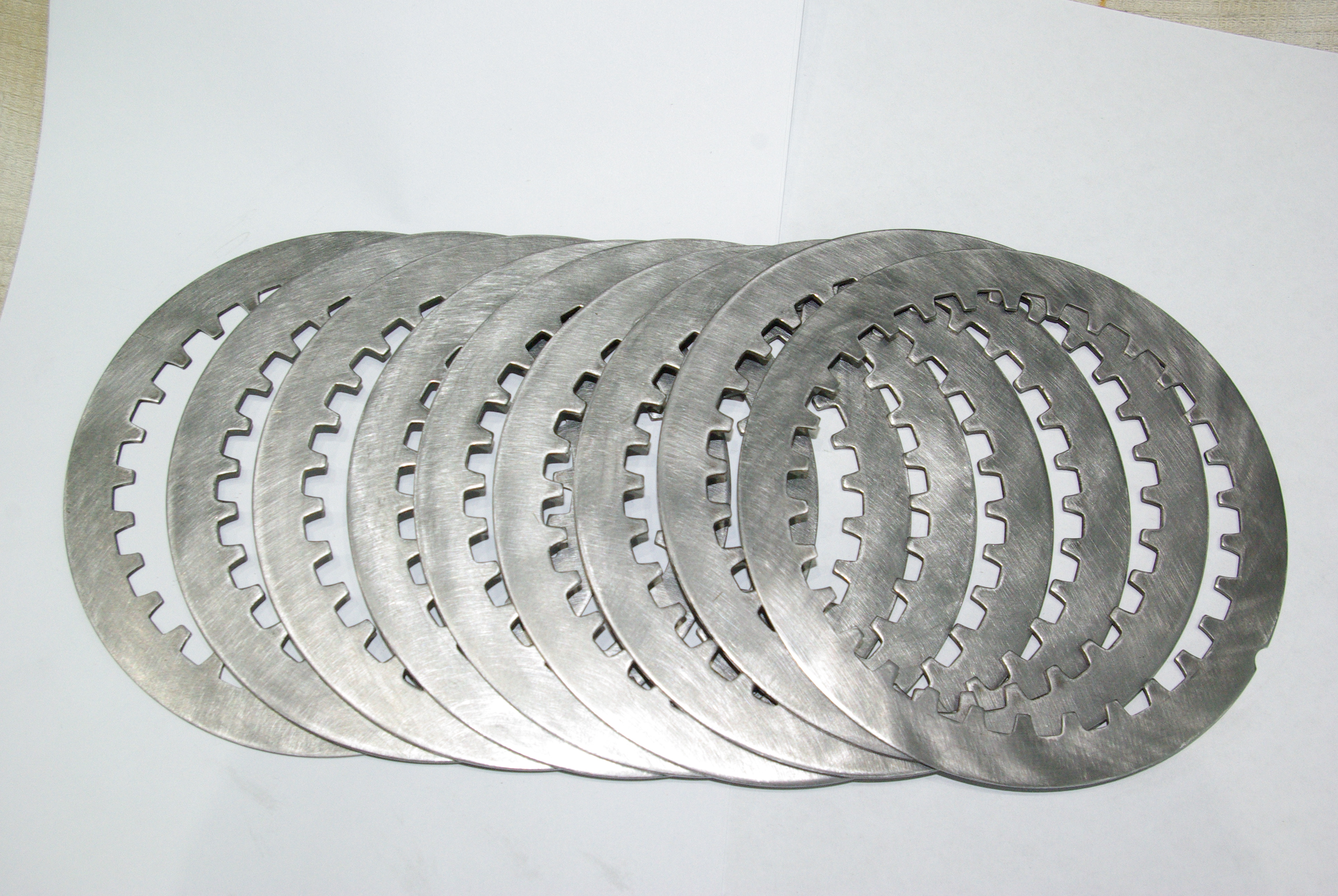

agartyДата: Суббота, 17.05.2025, 17:10 | Сообщение # 16
Город: Москоу и область
Сообщений: 94

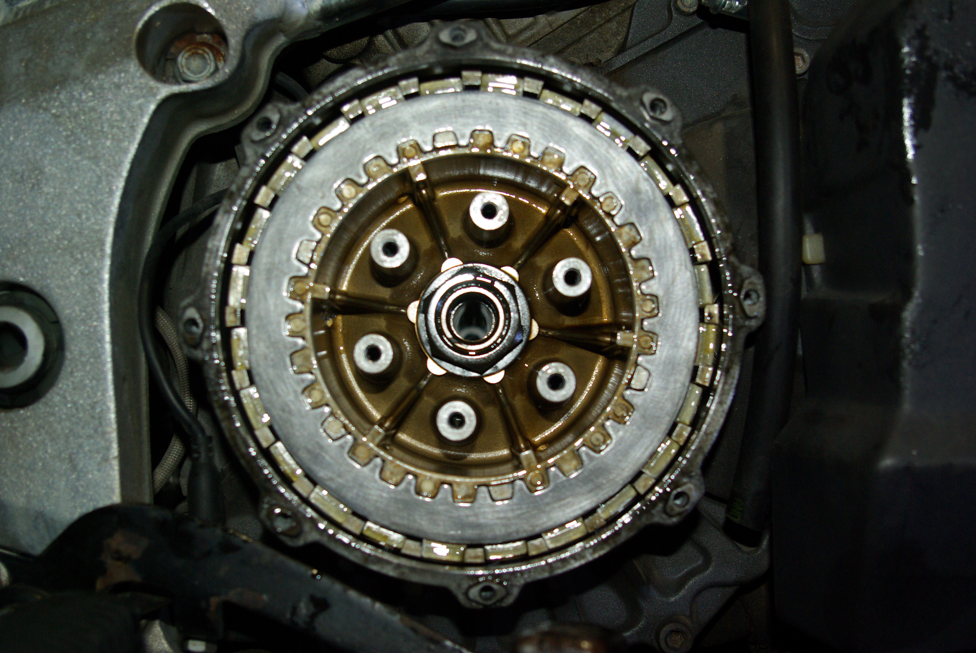

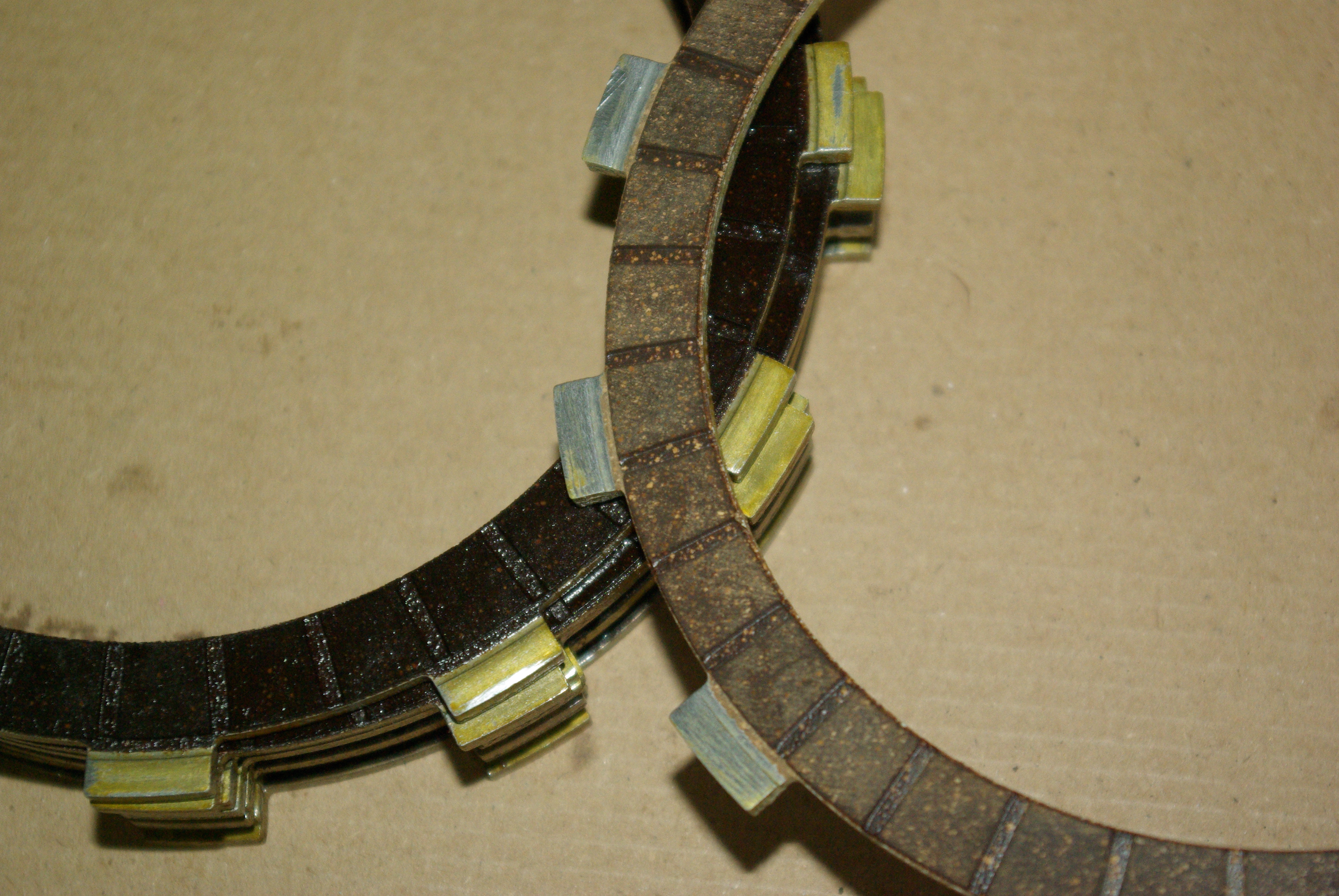

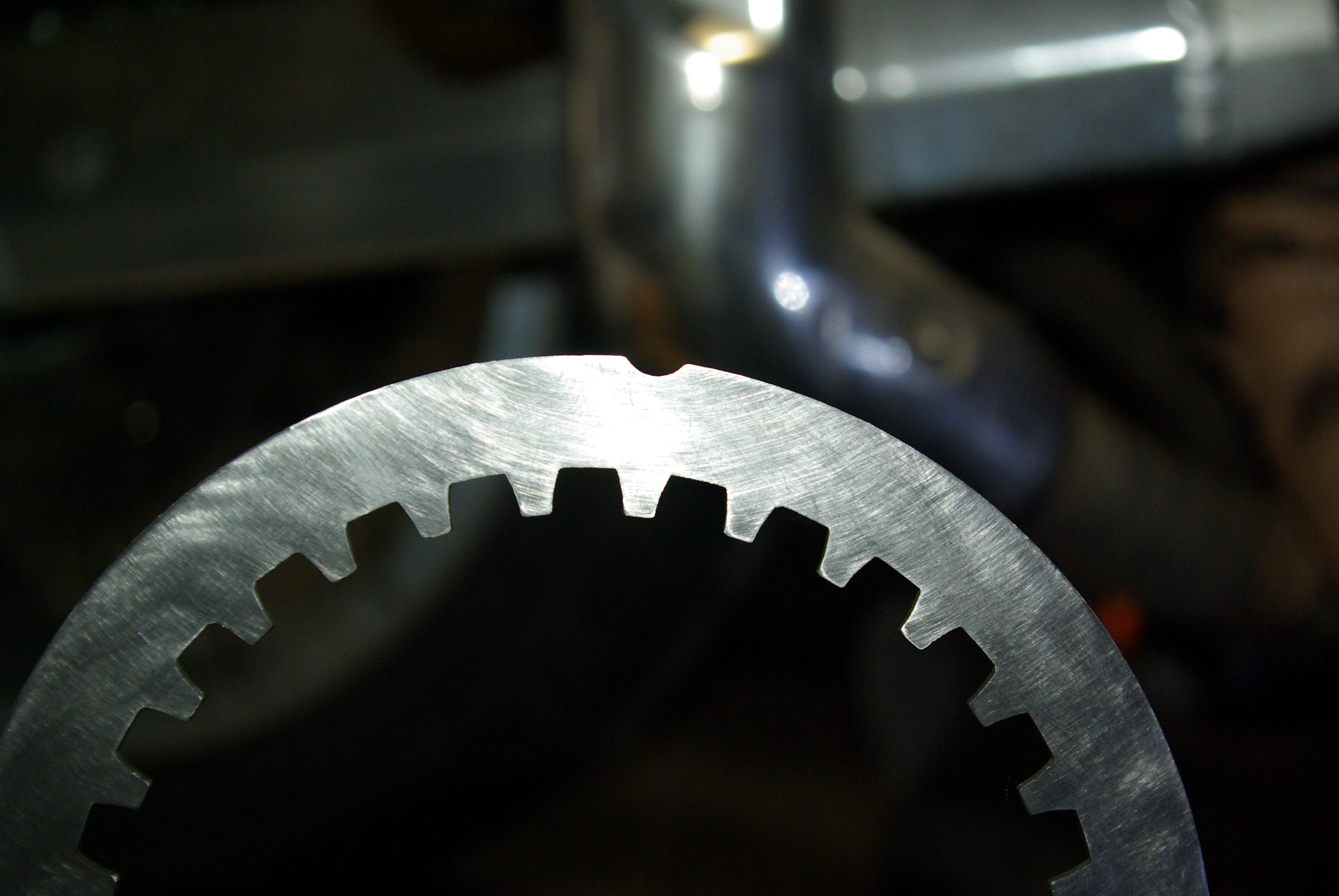

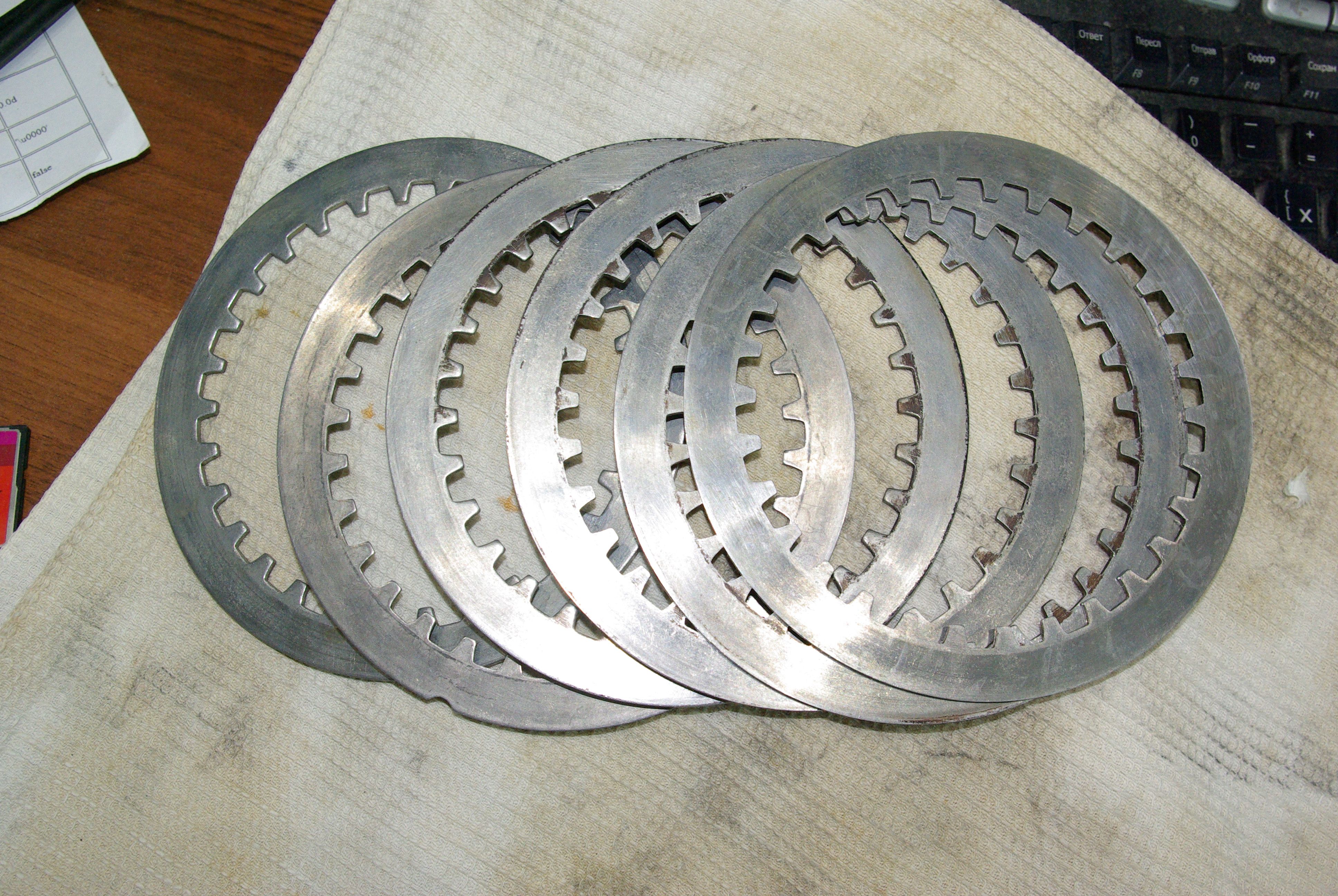

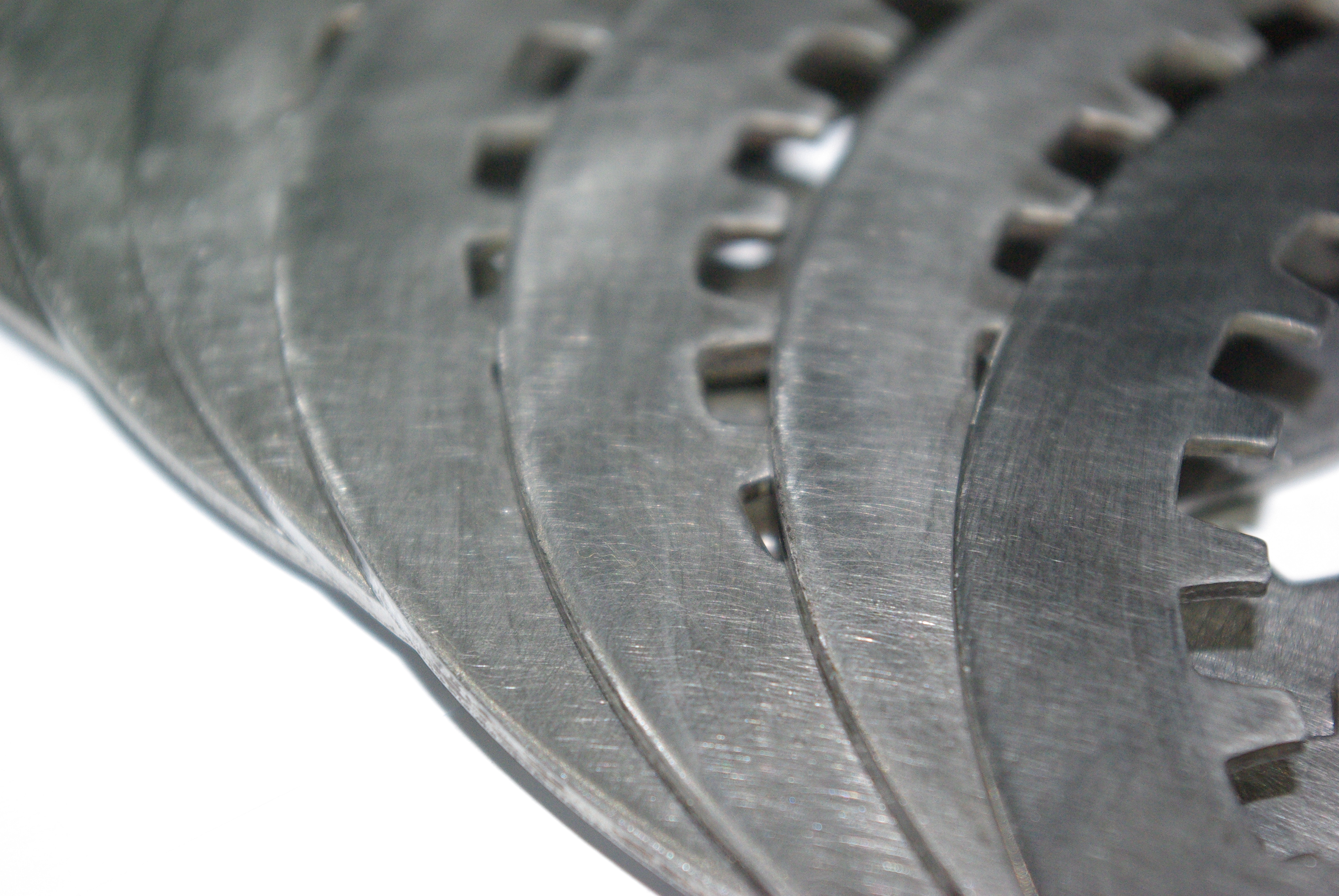

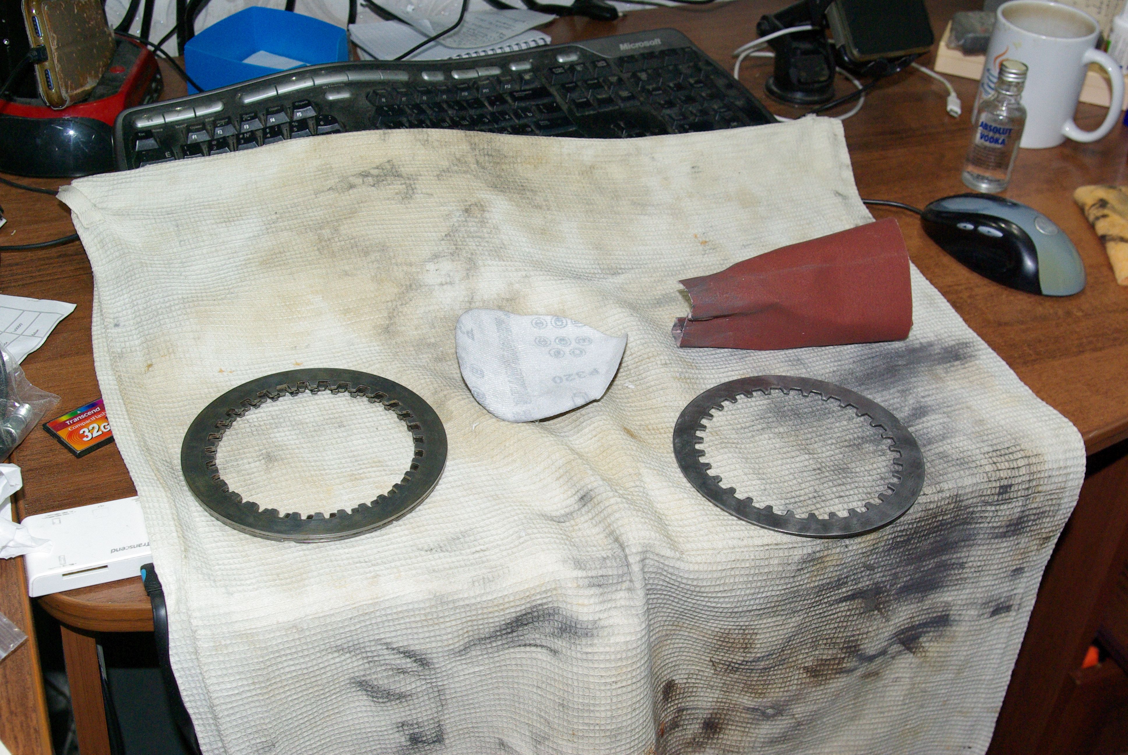

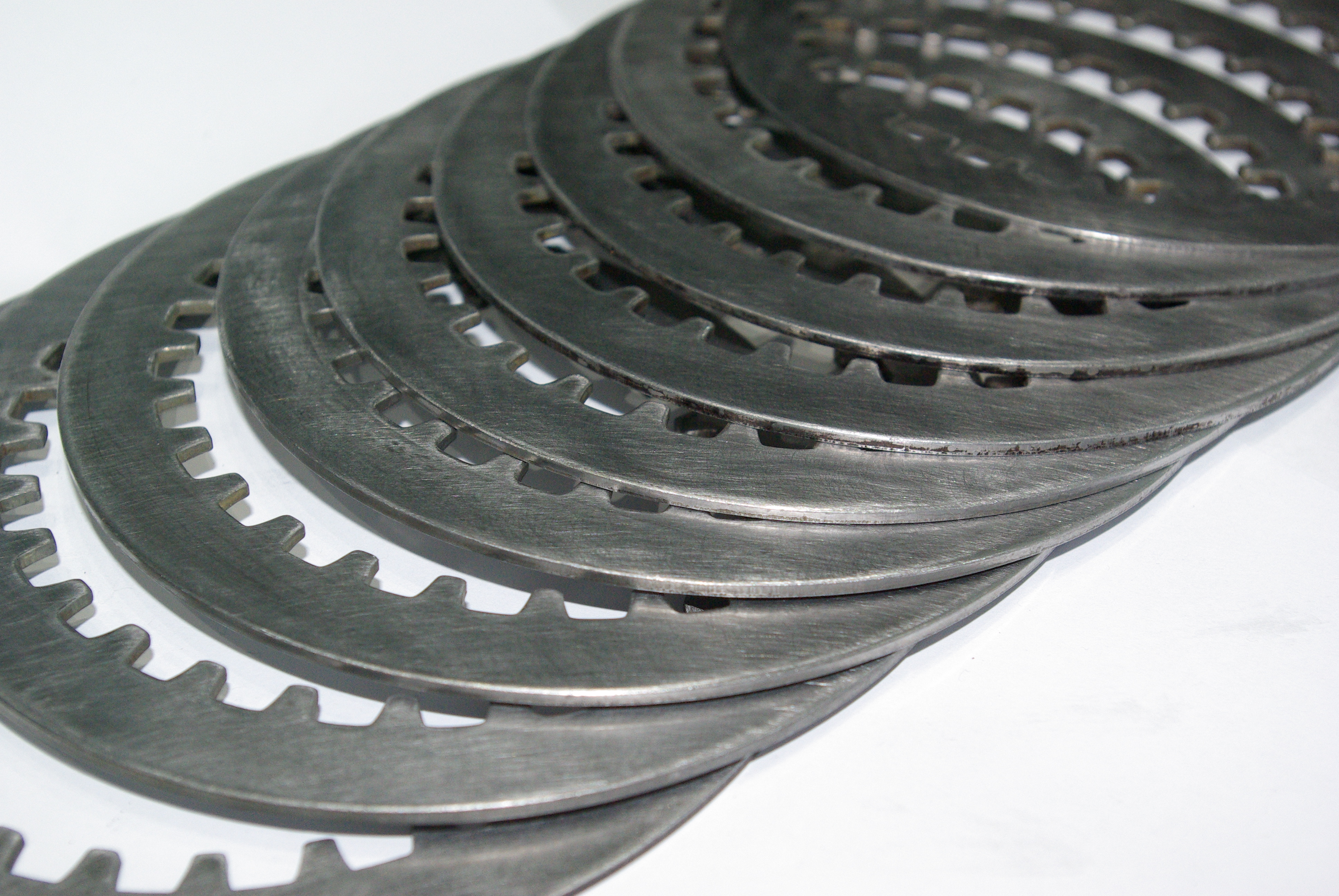

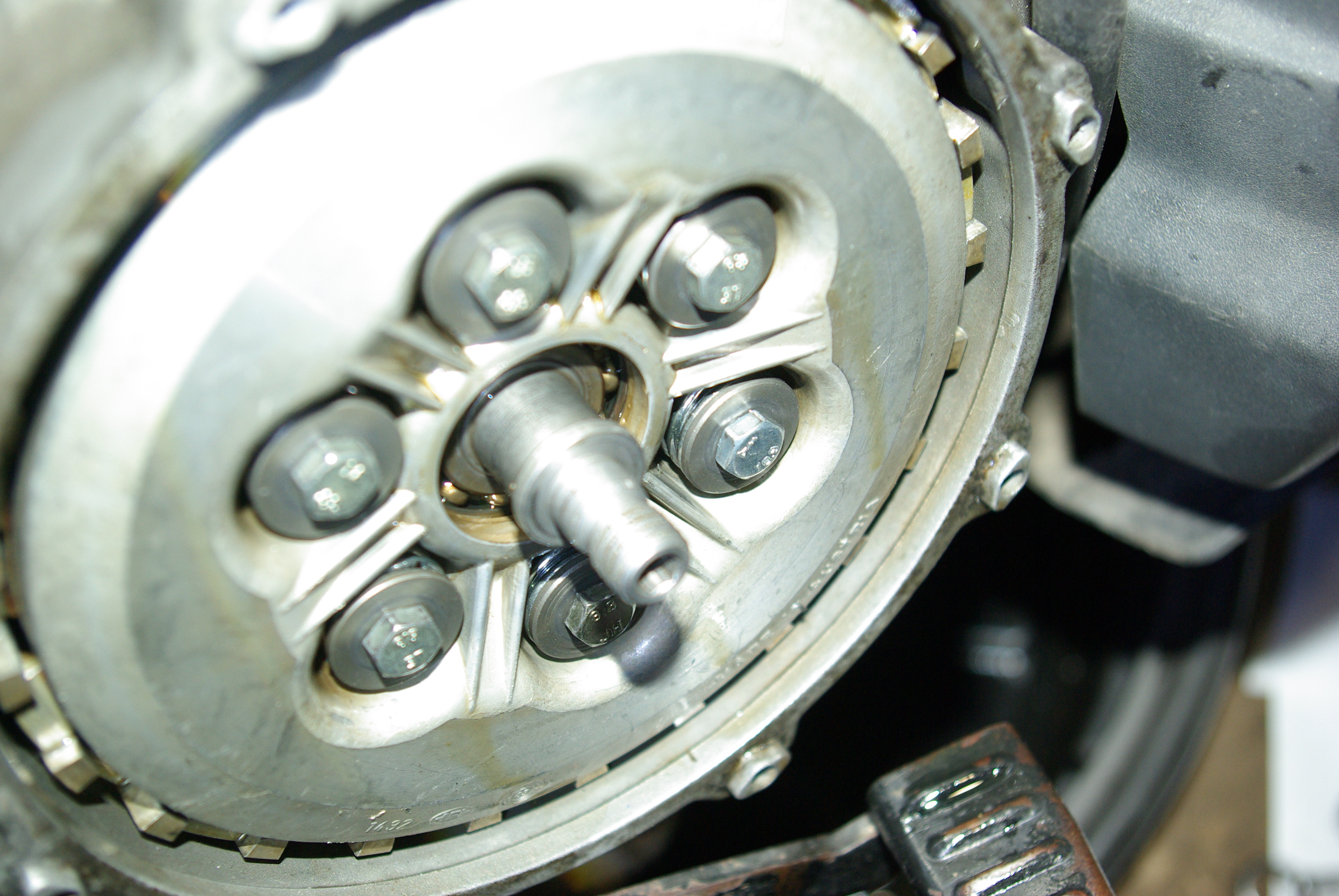

заколебался если честно. но готово, почистил. еще раз, посмотрите выше на диски, мне терять нечего =))) пробуем
Замачиваем диски в средстве для ванн. Буквально чутка смазав, и оставив на 15 минут. Можно 20.
Через 15 минут вытаскиваем, промываем и быстро сушим. Заметил ржавчину немного, буквально чуть-чуть, а значит не нержавейка. Лучше сильно не мочить. Фото сразу после того как промыл водой и губкой.
Начинаем техпроцесс. Терпеливо, аккуратно. Шибко стараться не нужно, снимаем только желтизну. Я использовал 400 шкурку, а потом проходился 320, чисто пошкрябать легко. Работаем только круговыми движениями, исключаем движения вдоль радиуса. Зацепные свойства могут уменьшится.
После шкурки обработал спиртом 97%. Во первых удалилась пыль, во вторых жиры от рук. У нас тут много пыльцы выпало, я еще перед установкой растворителем пройдусь, а то вдруг у нее аллергия.
В итоге что вышло:
Замеры показали все теже 2.05 - 2.06 - 2.07 в зависимости от диска. Что и требовалось.
На самом тонком обнаружил несколько небольших участков поменявшие цвет на радужный. Но буквально размером с жвачку. В любом случае я его оставляю, он упорный, так что и фиг бы с ним.
Сейчас поеду за пружинами и диск отдам на замеры на завод.

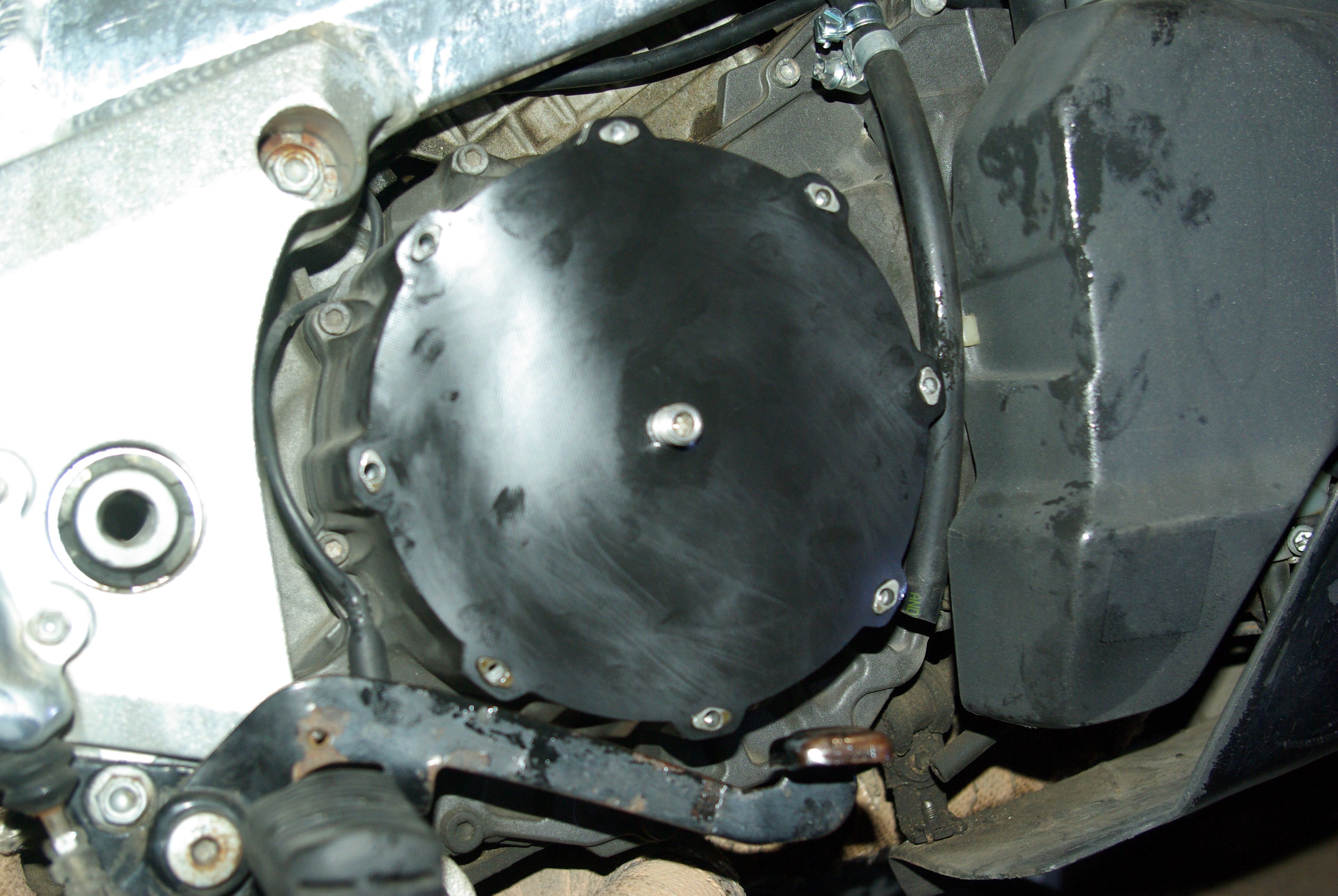

Завтра я соберу корзину без дисков. Установлю slave-машинку. И запущу промывку. Надеюсь мотоциклу ничего не будет с пустой корзиной. Нужно 30 минут на холостых проработать.
В общем продолжаем восстанавливать сцепу.

Цитата agarty ()
Защитный слой? Какой может быть защитный слой на стальных дисках если его счищает фрикцион? =)
Тогда я не очень понимаю, с чем ты борешься.
В чем смысл сего действа с ошкуриванием металлических дисков? Можно в двух словах?
Цитата agarty ()
Но, если перегрев, цвет изменился на радужный, сталь отпустилась, и плотность ее поменялась на поверхности.
Все еще проще - при местном перегреве диск из тонкого металла ведёт и он становится кривым, т.е. перестает прилегать к фрикционам по всей своей пов-ти. Чем больше мы юзаем кривой диск, тем он еще больше перегревается и становится еще более кривым.
Всё.
Как, почему, что там происходит в его кристаллической структуре или наружном слое - нам абсолютно пофиг. Можно конечно справочник по материаловедению порекомендовать изучить - но зачем? Мы не диссер тут защищаем по трибологии, а просто сцепление меняем. Не нужно плодить сущности и лезть глубоко в научные дебри.
Цитата agarty ()

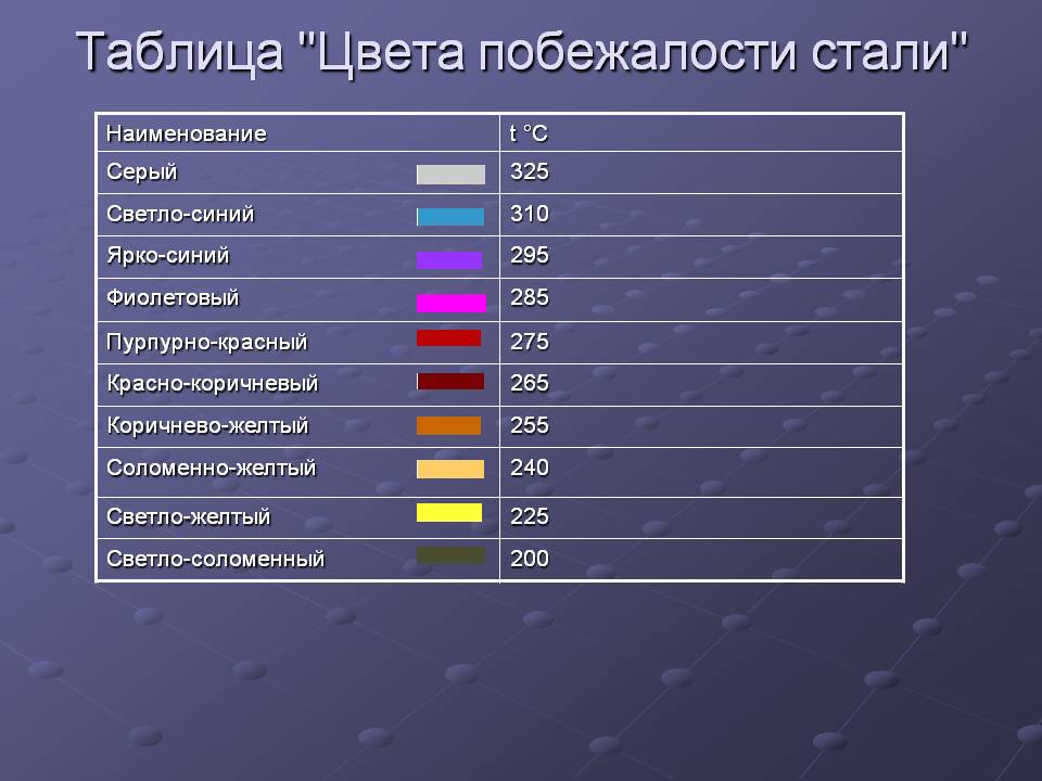

Только от трения, но нет там температур трения в 300-500-800 градусов.
В точках трения может быть спокойно и 500 градусов. И даже больше. Что тут удивительного?
А откуда по-твоему берутся цвета побежалости на металлических дисках? Есть же шкала этих цветов - можно глянуть, какому цвету побежалости какая температура соответствует.
Это для обычных сталей. Для легированных - иные цвета.
В любом случае, температура 300+ запросто может быть. Выше - тоже вероятность какая-то есть, при определенных условиях.
Цитата agarty ()
Если диски будут глянцевые и блестеть - их назначение помойка. Вот почему я выбрал 400 шкурку, она не повреждая диск счистила "защитный коричневый налет"
Только не говори, что ты на них пытаешься сделать насечки таким образом, нечто вроде хона на стенках цилинидров, чтобы там удерживалось масло...
Тогда никогда не покупай барнеттовские сцепления - там металлические диски блестящие и гладкие, их сразу на помойку надо.
ни в чем. просто отчистил. а грубой шкурой просто дрбавил шероховатости. все равно терять нечего
за табличку спасибо. сохраню, полезно
сегодня пойду промывкой заниматься. масло маслом, но все же причина в чемто еще. пружины кстати феродошные были, нашел заказ свой. и они точно для капонорда. почему оно сгорело за три года для меня загадка все равно. не езжу я в режиме спорта. только иногда пулял. но и на предыдущем я ездил вполне себе 8 лет в таком режиме. видимо все же то, что без динамометрического ключа закручивал. и возможно поршень в поджатом состоянии был в машинке.
слабо я верю в масло если честно. тут вопрос кривых рук и не вовремя сделаного ТО. но промыть не помешает. скручу и запущу без дисков, надеюсь не сломаю ничего.
Я тебе могу сказать, что хоть мануалы и пишут, чтобы потемневшие диски или с цветами побежалости обязательно меняли, но я дважды не менял их на двух разных мотиках, и ездил на таких. Потому что не смог нигде найти в продаже полный пакет сцепления - только лишь фрикционы.
Осмотрели их со всех сторон хорошо - не кривые. Поставили обратно. Ничего не шкурили.
Не призываю так делать. Но это в принципе допустимо, если уж совсем никак...

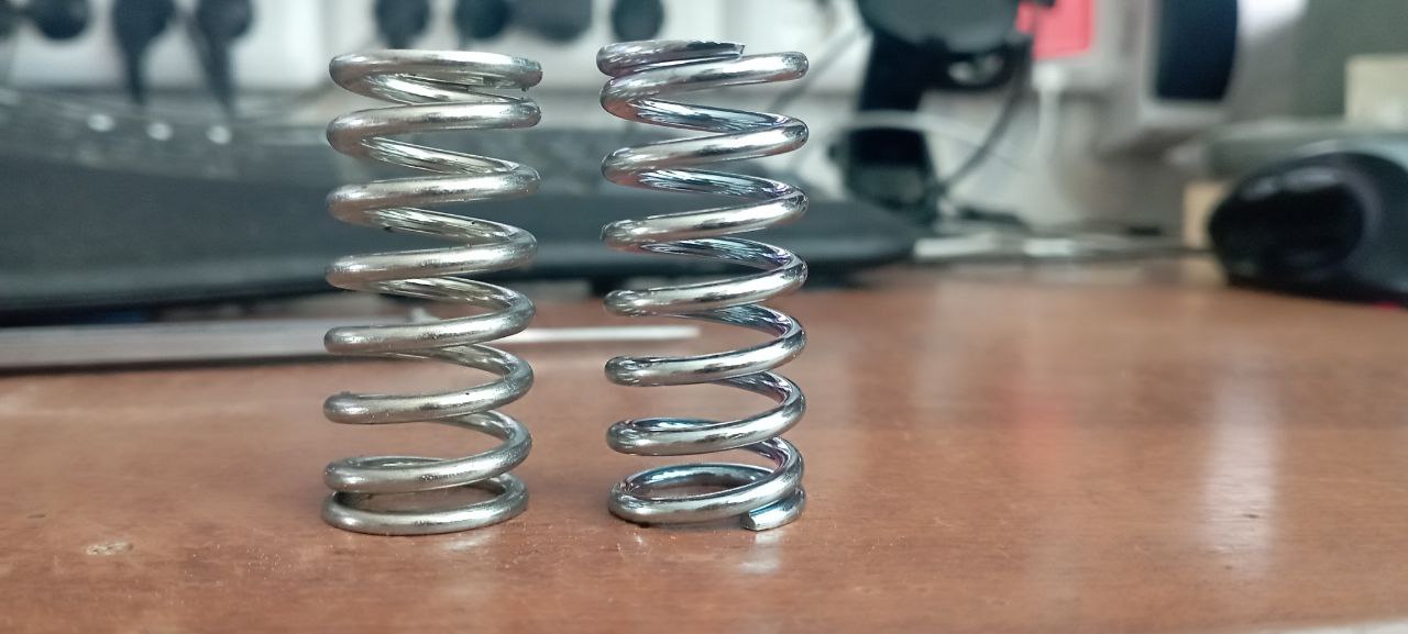

пружины хер найдешь нормальные. я уже подумываю где их заказать в случае неудачи.
Слышал, что есть организации, которые изготовляют любые пружины по чертежам или по образцу, небольшими партиями.
Не знаю, зачем так морочиться, если можно купить то же феродо или TRW.
Пружина - это ведь не только проволока, свитая в спиральку. И проволока должна быть определенной толщины и прочности, и концы надо подгибать и торцевать определенным образом, и термообработка для пружин особенная. Есть у меня сомнения, что кто-то в частном порядке этим заморачивается - торцует, калит в масле, отпускает... это ж время на все надо и оборудование. Да и проволоку на химсостав проверять надо - мало ли, что там китайцы пишут на свои материалы... нет им веры никакой. Конечное изделие золотым получится.
На заводах это все само собой разумеющийся процесс, и все производится миллионными тиражами за копеечную себестоимость. Маленькая организация так не сможет в любом случае. Тот же Барнетт пружины заказывает на стороне вот таким крупным заводам - я просто уверен в этом. Да и диски сам наверное не вырубает из листа. Просто все заказывает на стороне там-сям, а потом комплектует и в коробочку складывает со своим логотипом.
Цитата agarty ()
хотелось бы что бы новые пружины от ньюфрена норм были
Пока не купишь - не узнаешь. И никто не узнает.
в России не можно. я перерыл кучу ресурсов, которым хоть как-то можно доверять. остальные либо "мы еще делаем сайт" либо лажа на вид (ну там не только вид, я исследую даже возраст домена). но если посоветуешь какой, мне будет все равно, т.к. это вопрос доверия уже. самое обидное TRW пружины купили неделю назад на озоне =( прям вот не успел не успел. но отложил в будущие покупки. под заказ, только так. этот сезон видимо на ньюфрене отъездить придется. я даже сцепление сейчас купил наугад, но вроде магазин обширный. отправили кстати через 2 часа уже после покупки, что не может не радовать. А пружины из Москвы, известный сайт. Но пришлось "пинать" через день. Впрочем я уже 3 магазина делал для байкеров, и я не удивлен этому =). Я куплю, похер на деньги, вопрос ГДЕ (ну кроме ебея)?
Там не в балансировке дело. Просто если пружина уже села - то она потеряла свою заявленную жесткость. Жесткость у пружин не только продольная бывает, но и поперечная.
Шайбы подкладывать бесполезно, это если тока до ремзоны доехать из ебеней.
ну в принципе я так и думал.

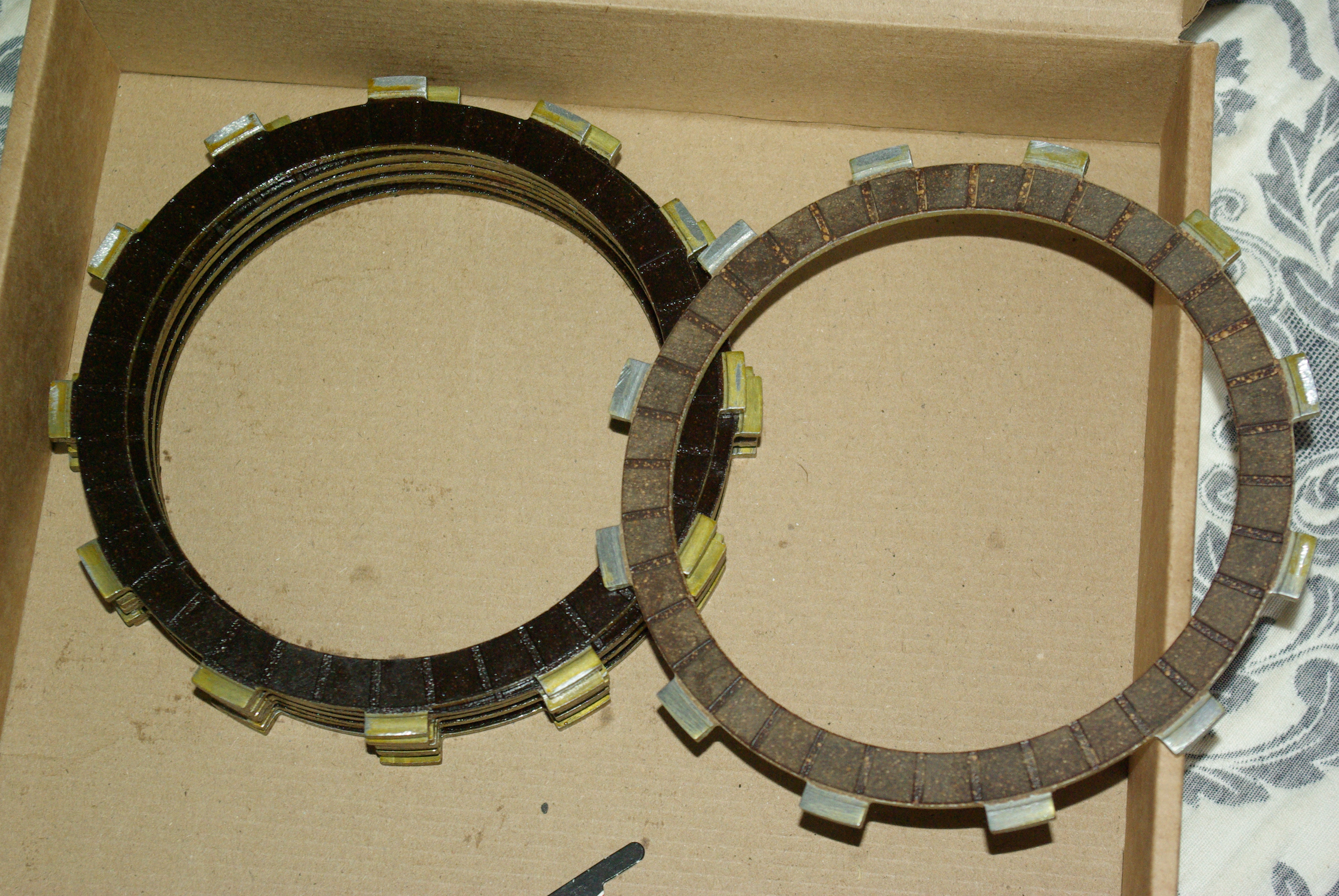

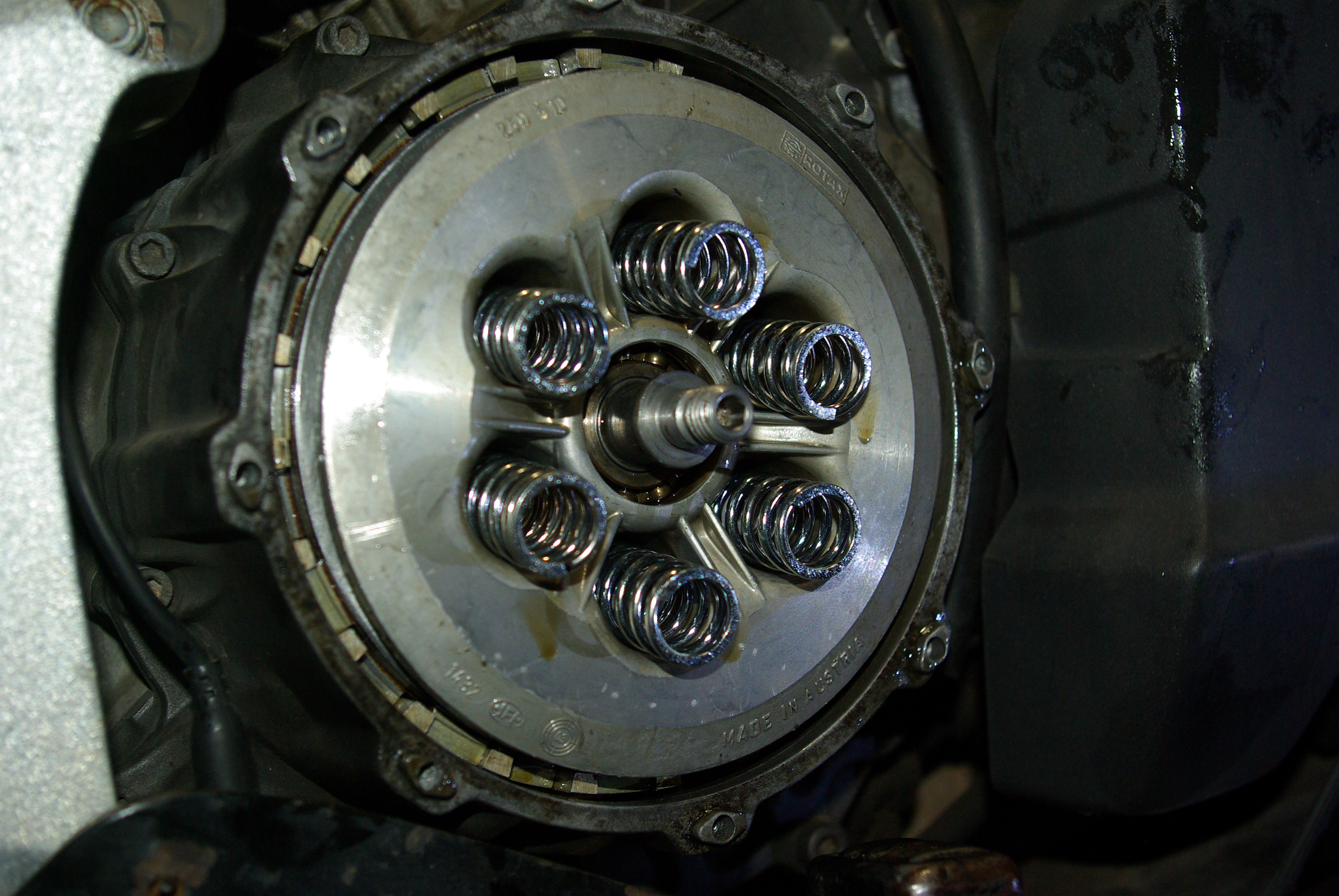

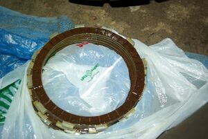

Забрал пружины Newfren MO635F. 44.75 - 44.82, в среднем считаем 44.78мм. Радует. Слева феродо, справа ньюфрен. Толщина прута одинакова, а вот кол-во рабочих витков на один меньше у ньюфрена. Интересно.

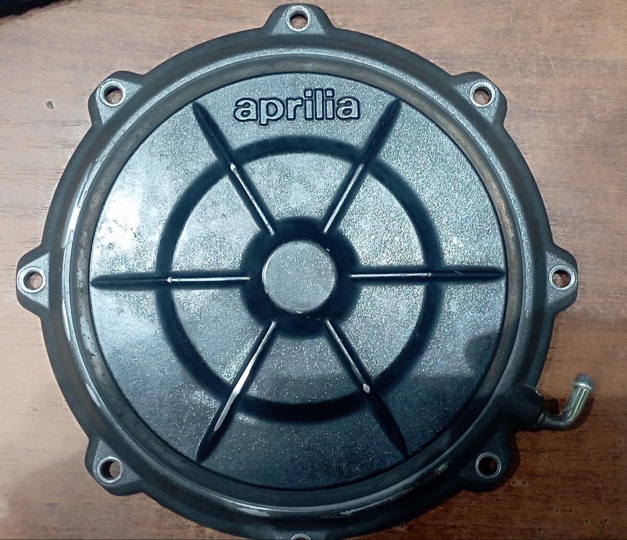

Ну и вчера был немного удивлен, что крышка сцепления состоит из двух частей. Она даже цветом отличается. А внутри есть резиновая прокладка.
На что оно влияет я не знаю. Думаю, просто для разных поколений на будущее был залог. Что бы менять только часть крышки и ход сцепления можно увеличивать. Но все равно, немного удивляет.

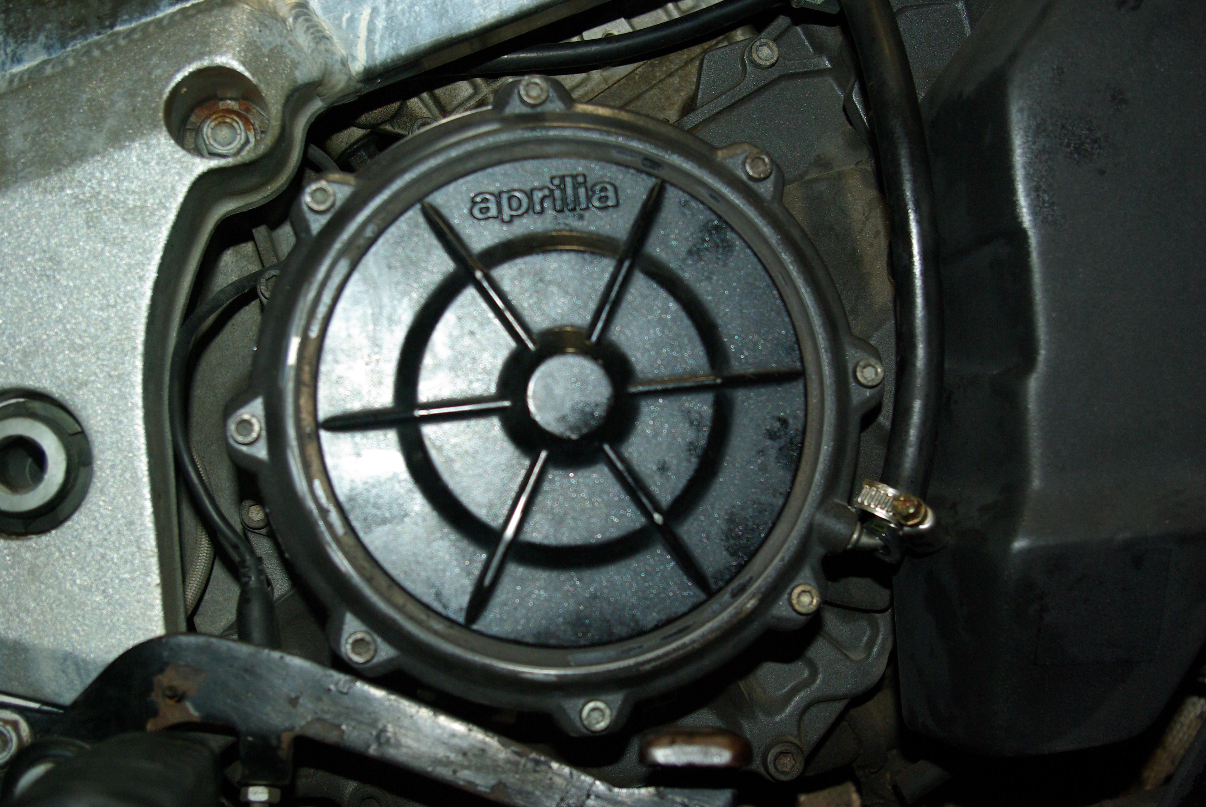

Ни на что. Так сделана отливка.
Инженеры ниасилили пресс-форму сложной конфигурации для литейной машины, пришлось ее делать из двух частей. Типичный пример бестолковой конструкции.
А вот не было бы этого РРС (прилива в крышке под его сосок и радиальных углублений под его мембрану) - смогли бы из одного куска отлить, как у всех остальных производителей.

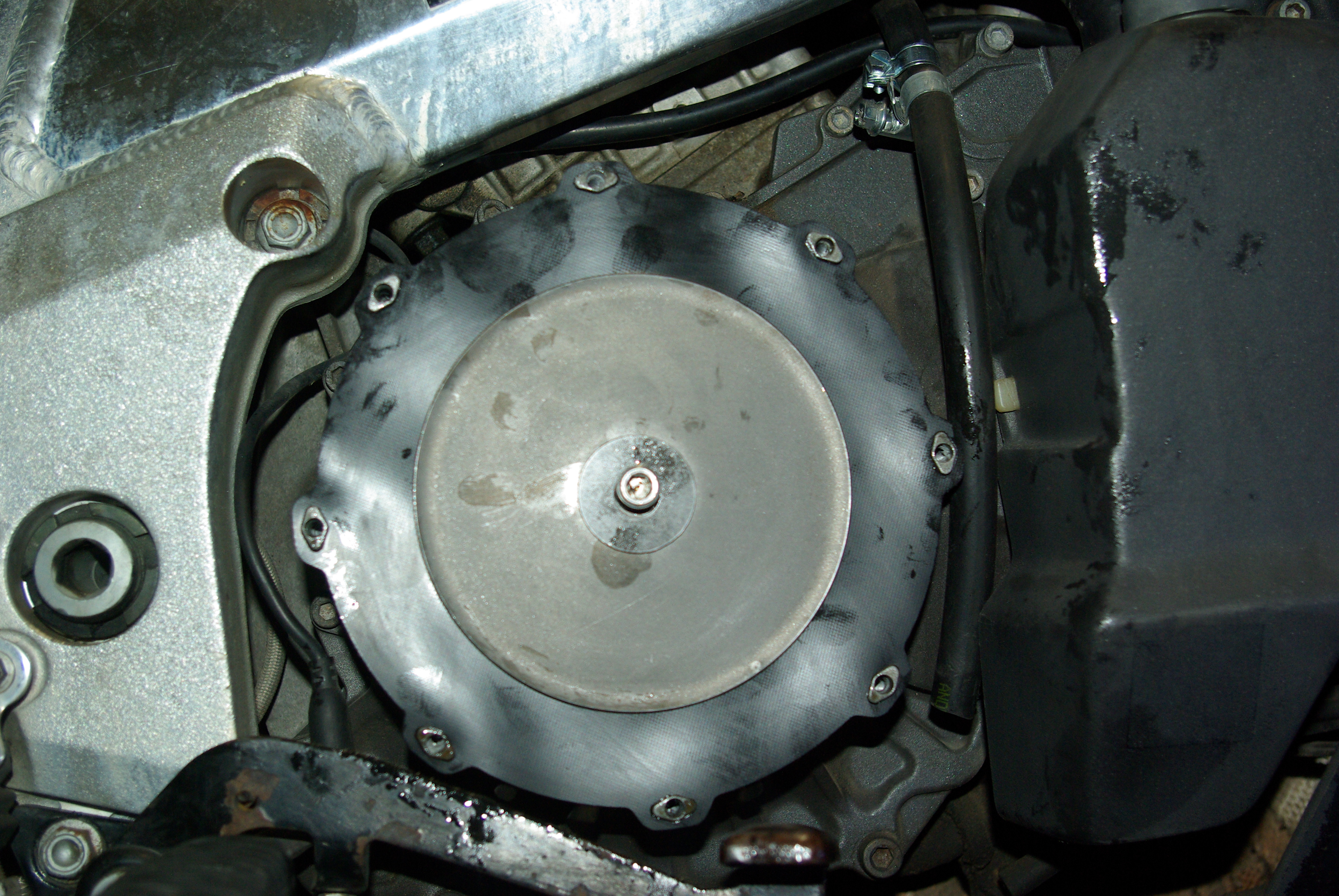

agartyДата: Воскресенье, 18.05.2025, 21:48 | Сообщение # 26
Сообщений: 94

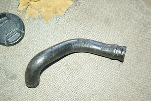

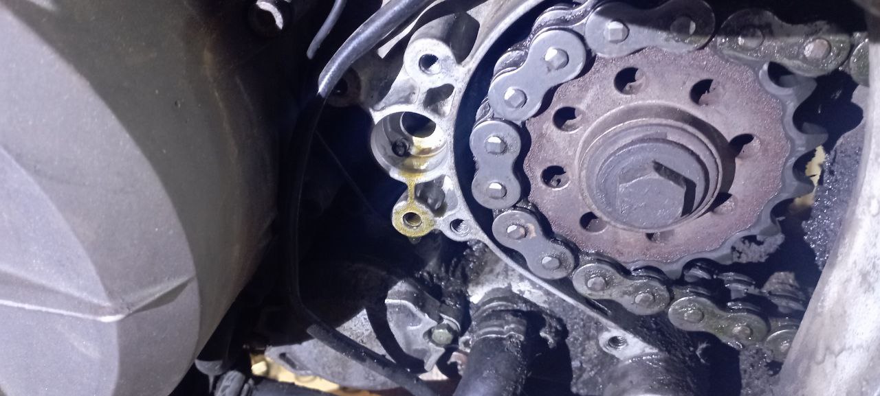

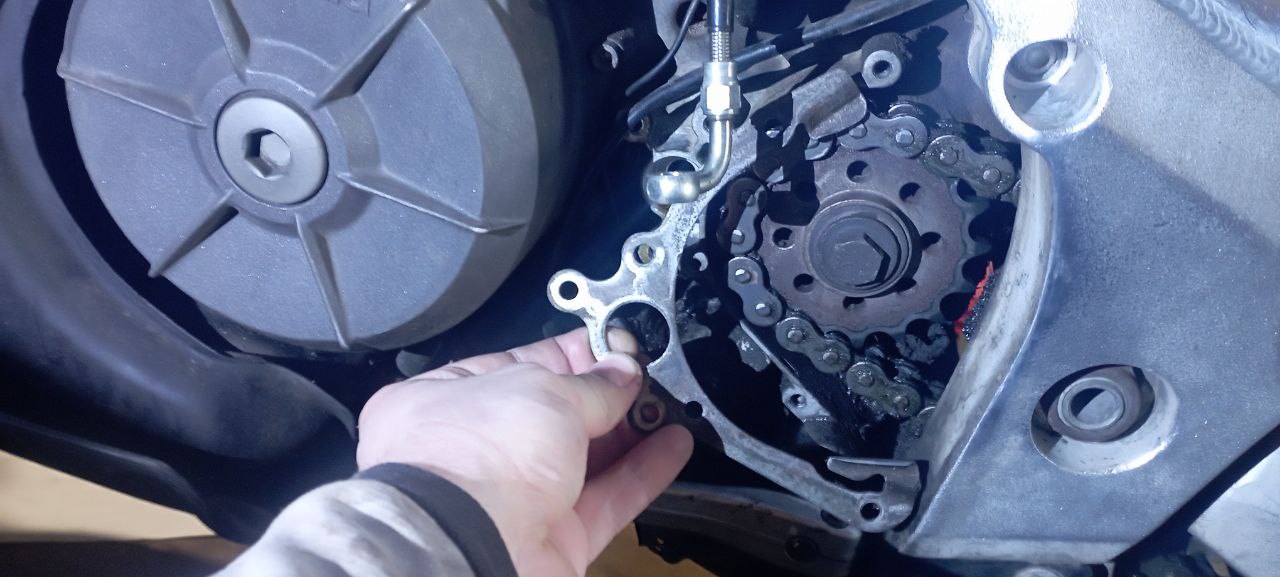

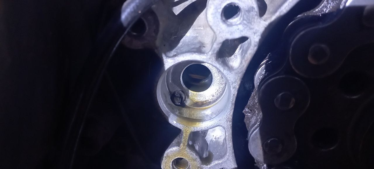

Установил slave-машинку. Затягивать сильно болты не нужно, а вот снять уловитель цепи и почистить все и вся - стоит и еще как. Заткните только отверстие.

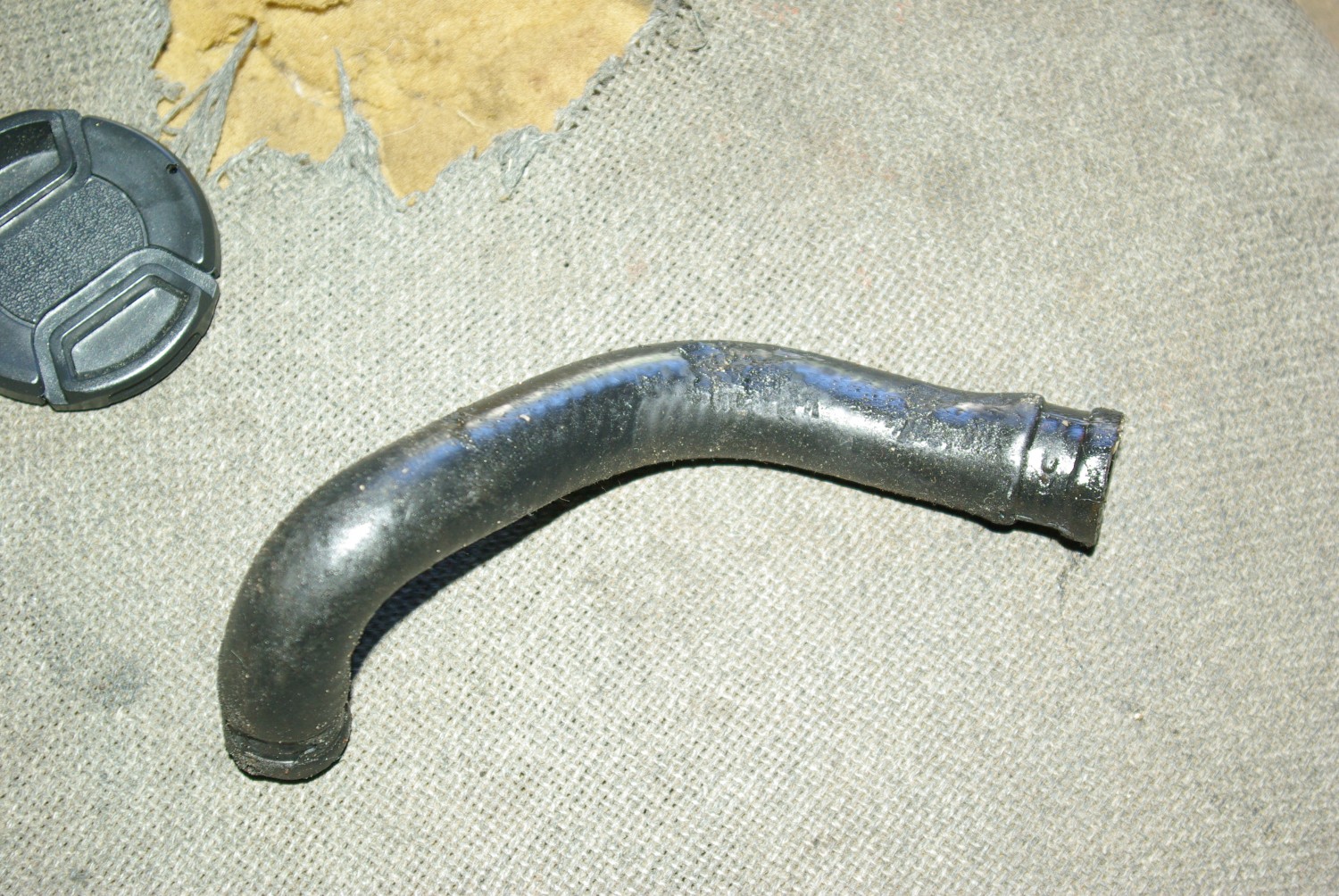

И снова удивляет. Внутри стоит сальник, а там клапан, ну или сапун.
Предпологаю его назначение масло подкидывать в ось выжимную. На самой машинке есть борздка, которая аккурат излишки и сливает. Если она забита, то начинает забивать поршень машинки. Стоит чистить раз в сезон, в начале хотя бы. Болты не нужно закручивать до срыва, они там никакой роли не играют кроме как закрепить и отцентровать машинку. По мануалу - 10 Нм. Ну и не удивляемся, когда с машинки масло закапает. У меня например капать начало, пока я ось не вставлю Она тогда перекроет все.
Кстати там есть еще рядышком жиклер, он давление масло регулирует как я понял. И оно влияет на выжим сцепления судя по забугорным форумам. Но его я трогать не буду. Надеюсь..
Прикрепления: 6832382.jpg (121.3 Kb) · 8329127.jpg (68.7 Kb) · 4564680.jpg (118.7 Kb)

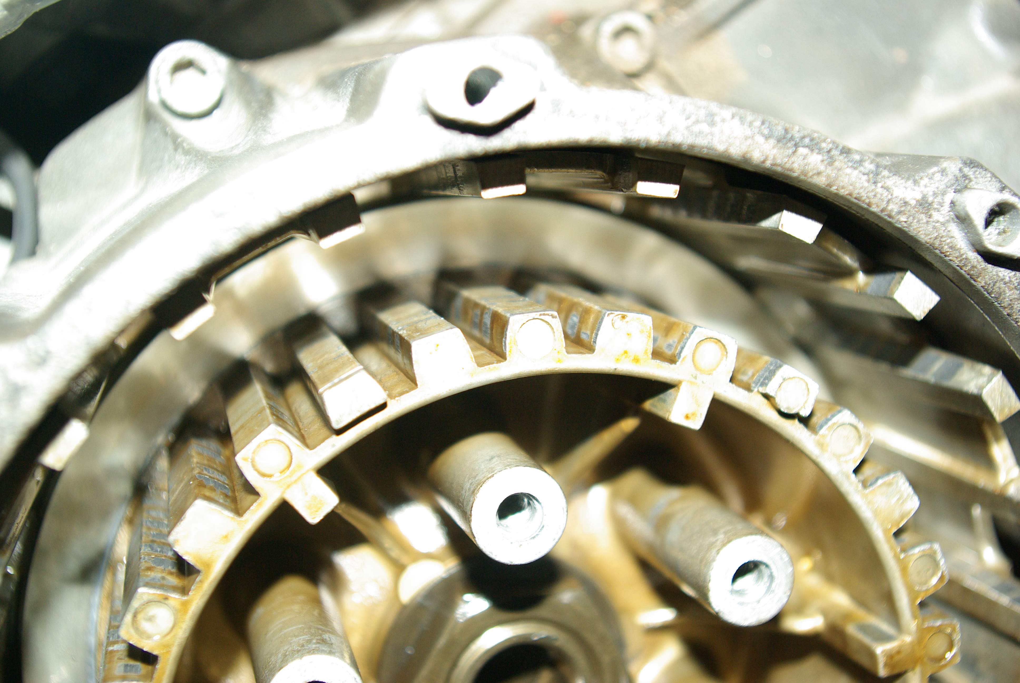

agartyДата: Среда, 21.05.2025, 17:10 | Сообщение # 27
Сообщений: 94

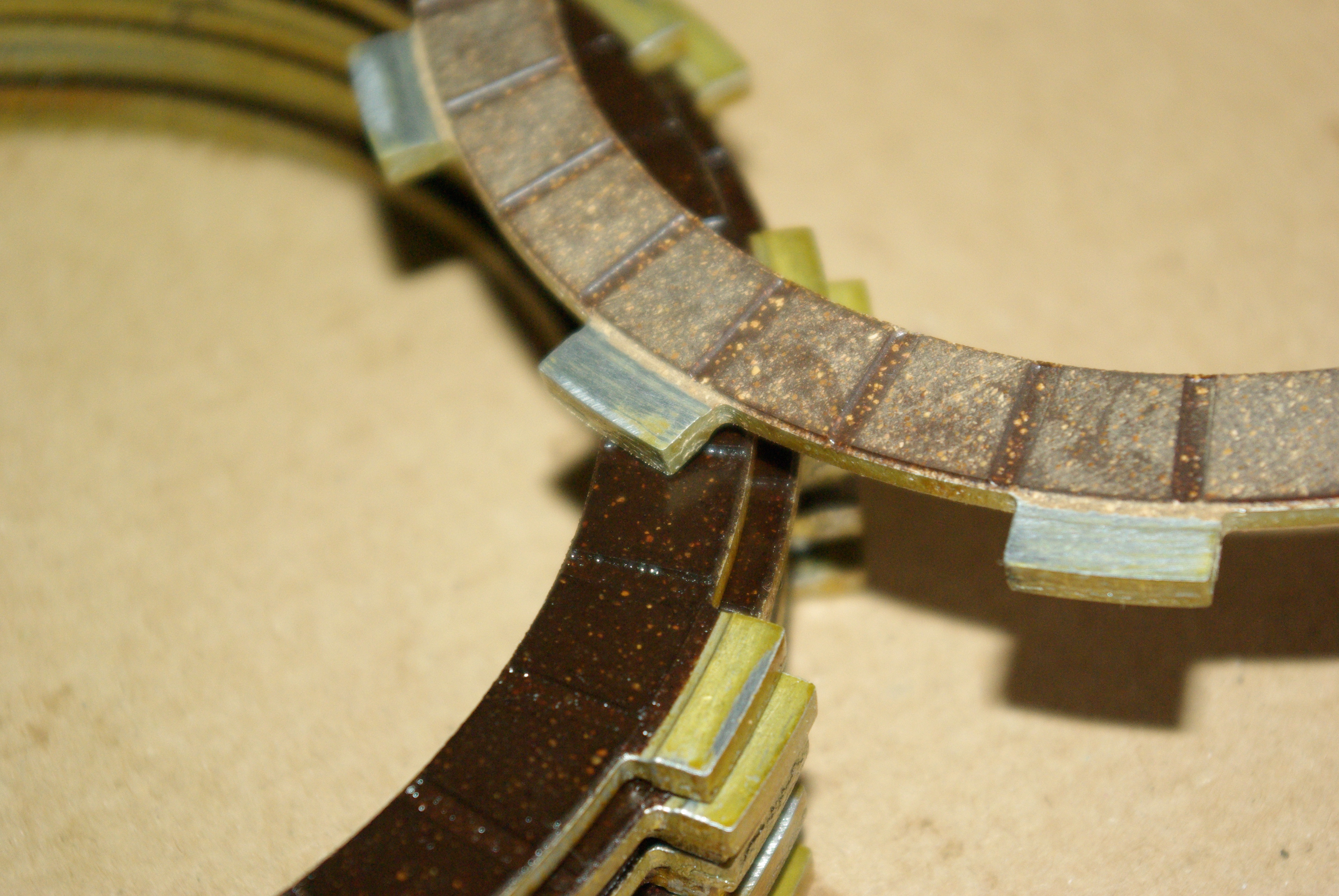

свершилось. но по порядку.

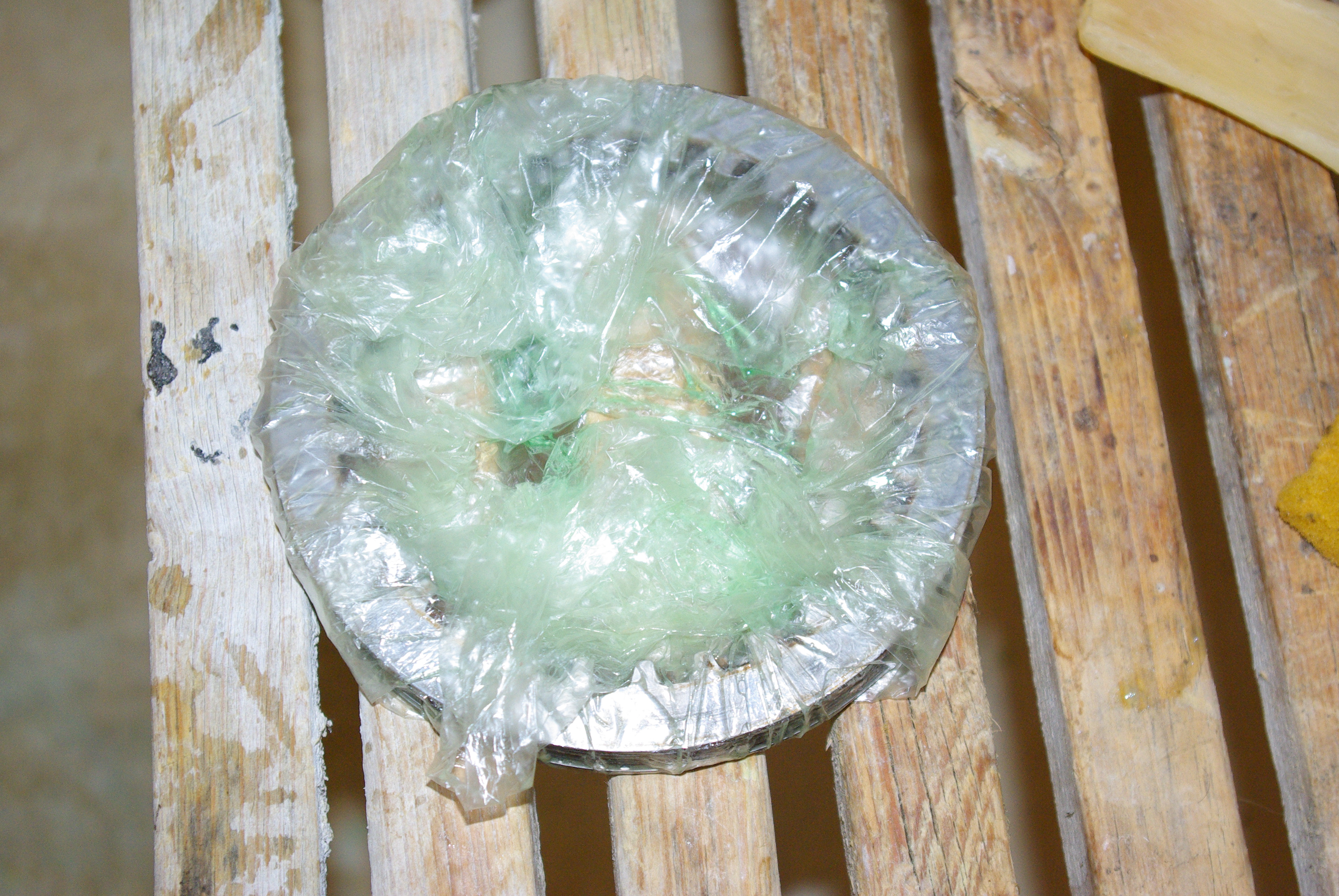

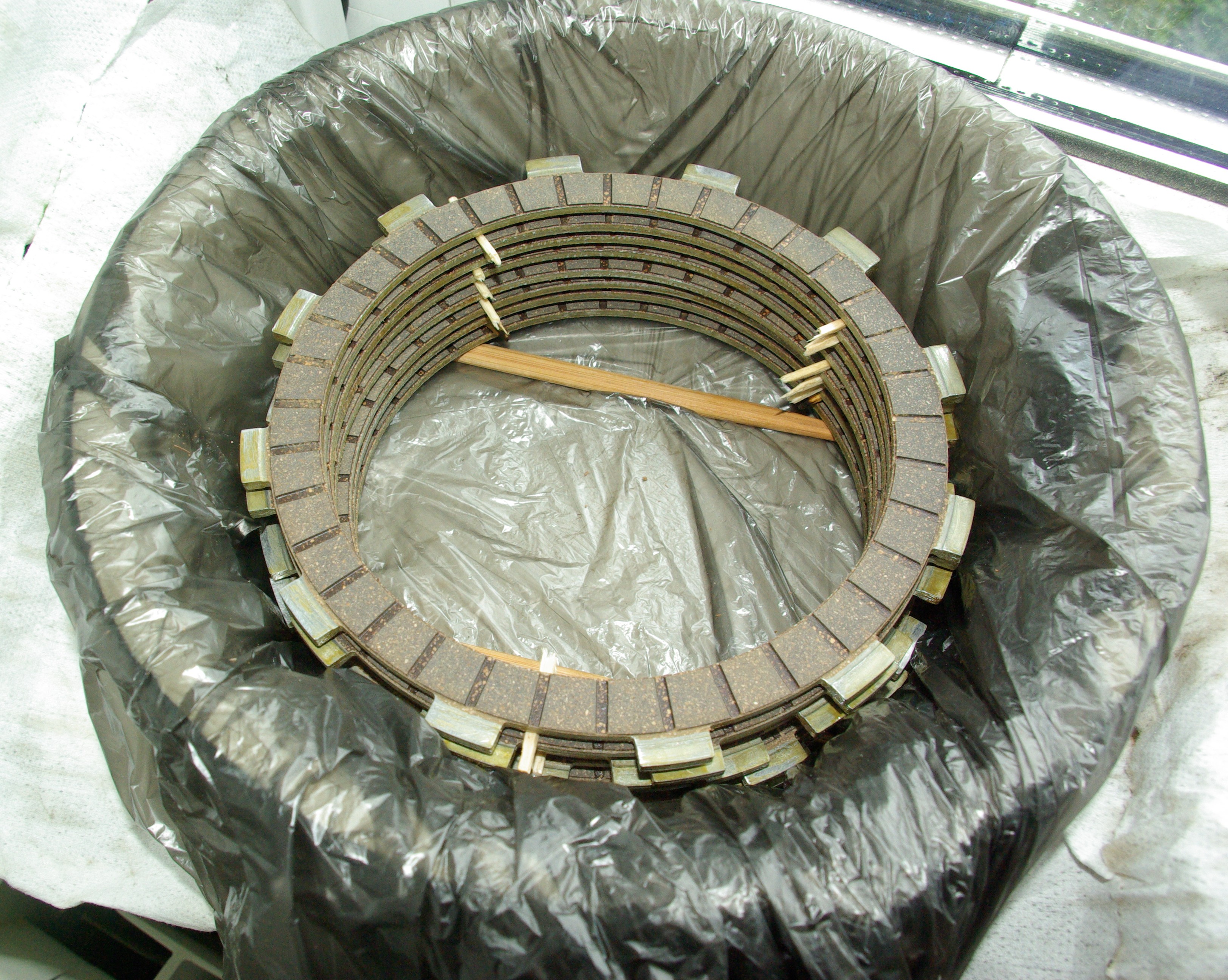

Я вообще не секу, как понять, что сцепа сгорело? Сравнивал с феродошным, отличие только в цвете. И на третьем фото оно бородовое. Это признак перегрева? Т.е. если темное? По толщине и толщине канавок практически одинаковые.

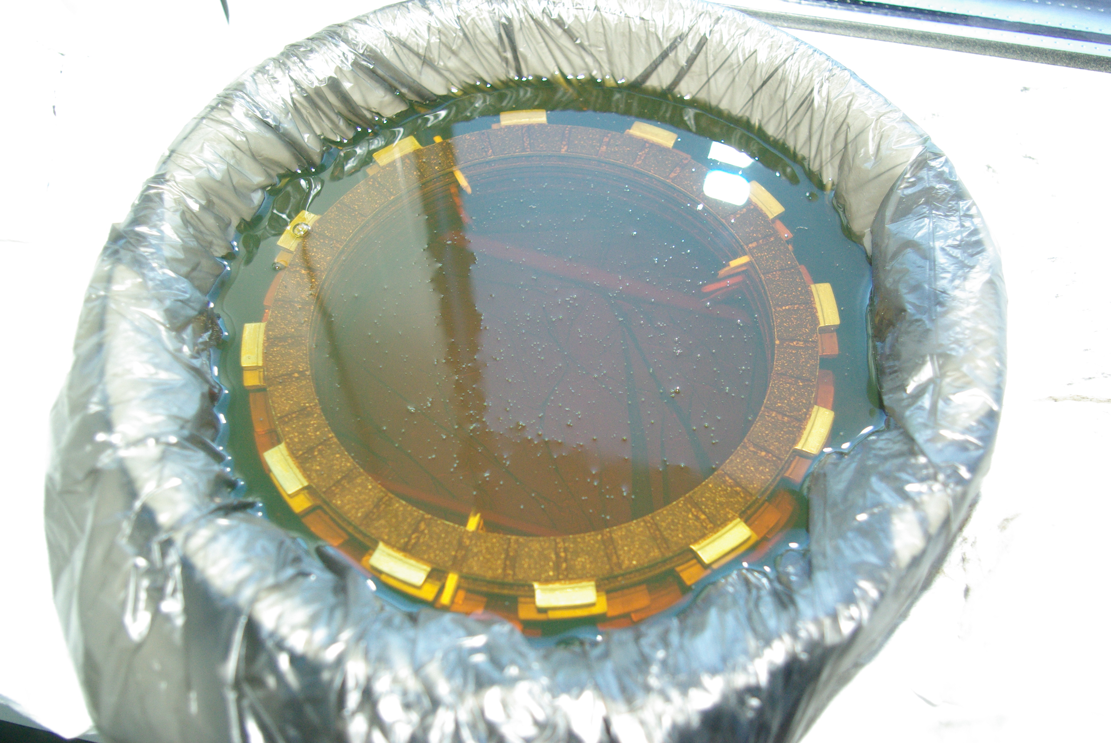

В любом случае вымачивал сцепление всю ночь. Кто говорит надо, кто не надо. Но в основном доводы за - первые километры, что бы не пожечь. Я решил, что лишним не будет, и замочил в литре масла. Третья фотка после вымачивания.
С утра слил масло через марлю в бутыль, пошел в гараж менять сцепление. Корзина не люфтит, выработка в пределах нормы, можно сказать и нет ее. А вот цвет желтый сильно. Налет?
Прикрепления: 5529517.jpg (3.11 Mb) · 3578356.jpg (3.74 Mb) · 9541496.jpg (2.79 Mb) · 3058753.jpg (1.92 Mb) · 2780018.jpg (2.51 Mb) · 9808310.jpg (3.02 Mb) · 1696457.jpg (3.20 Mb) · 2313280.jpg (2.50 Mb) · 1571764.jpg (2.96 Mb)

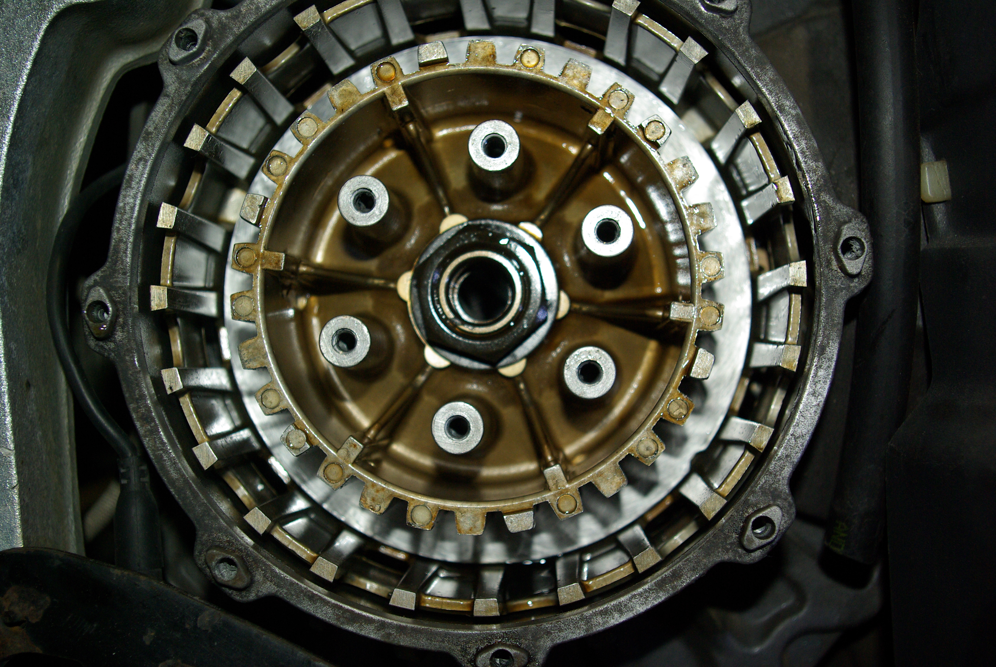

agartyДата: Среда, 21.05.2025, 17:19 | Сообщение # 28
Сообщений: 94

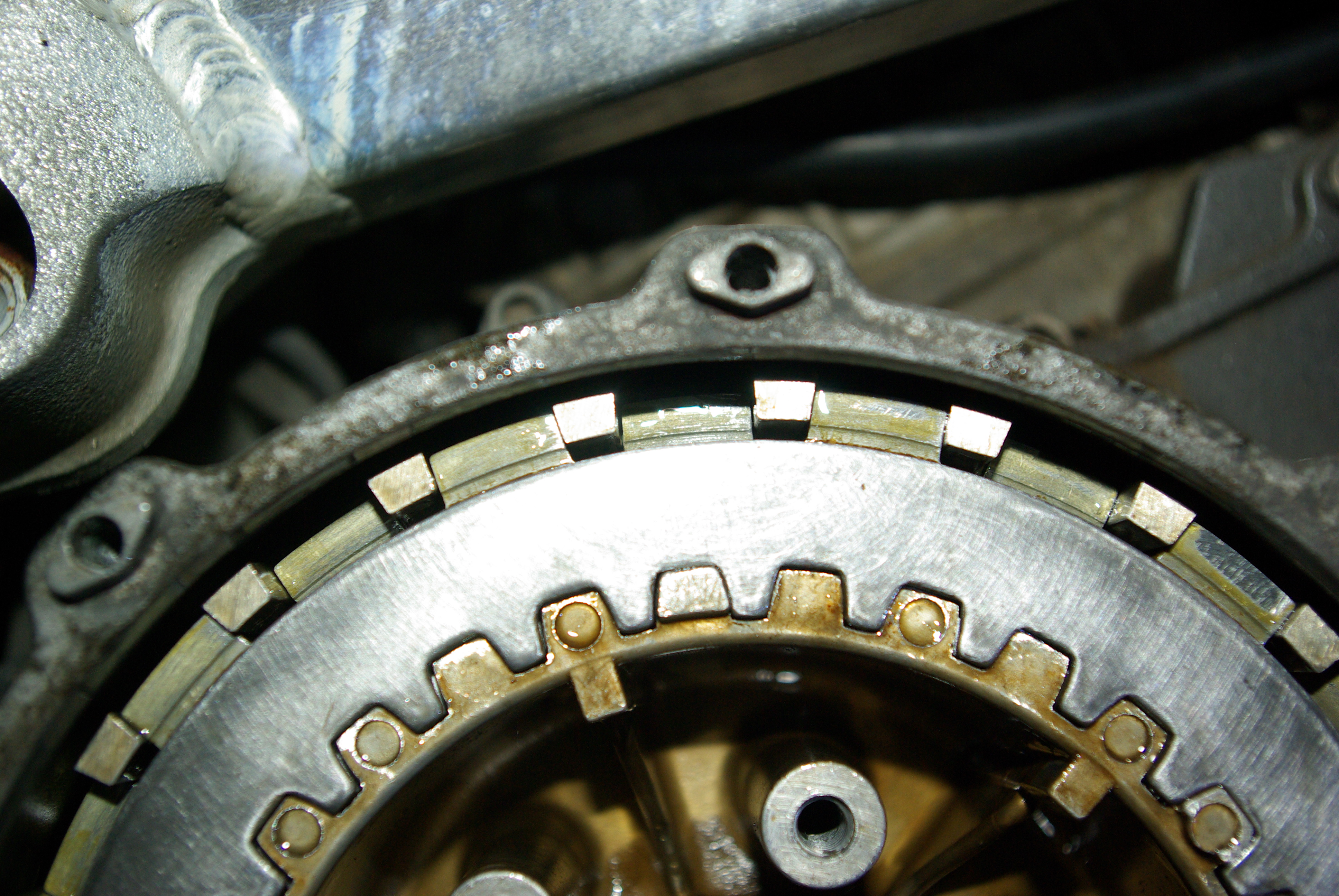

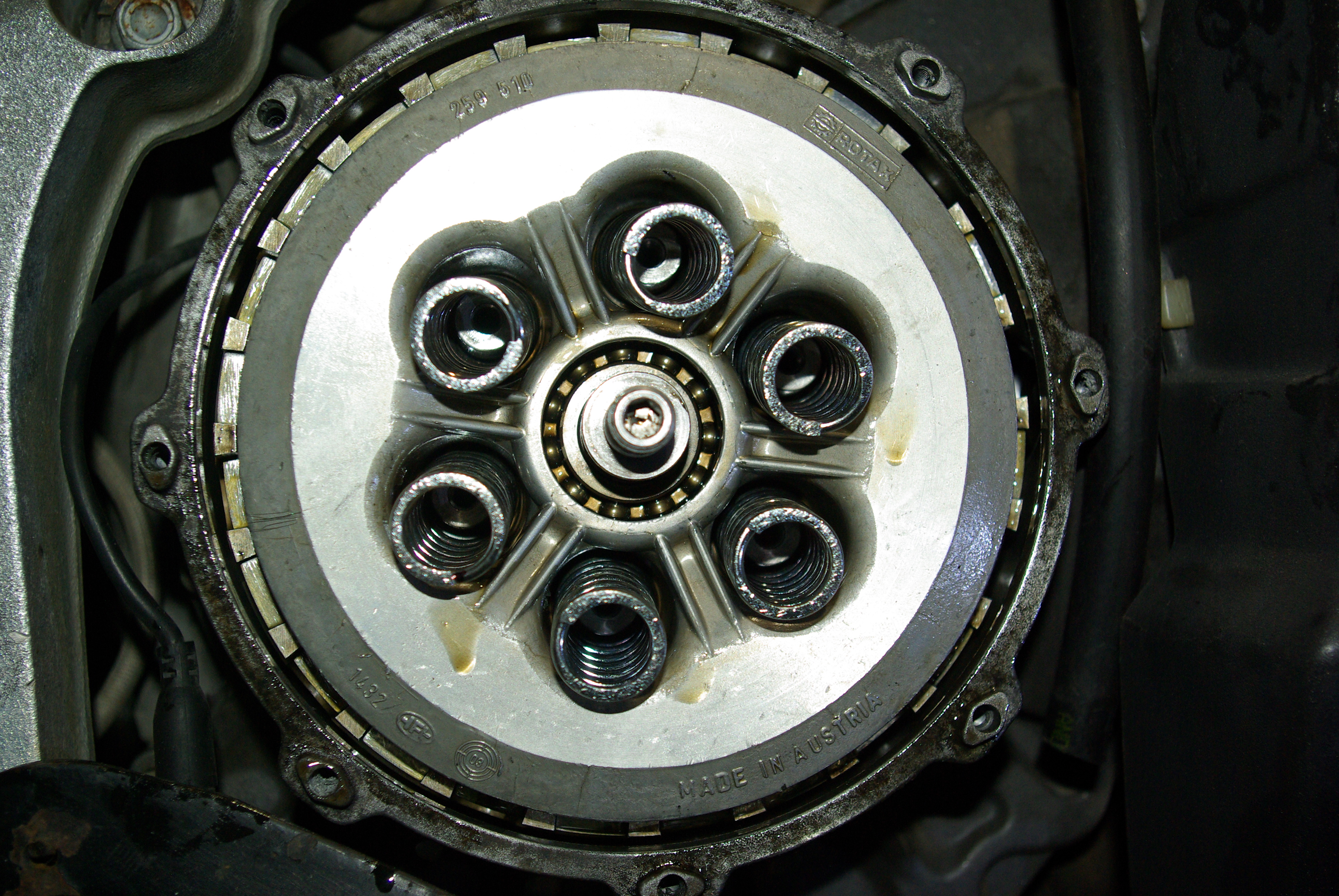

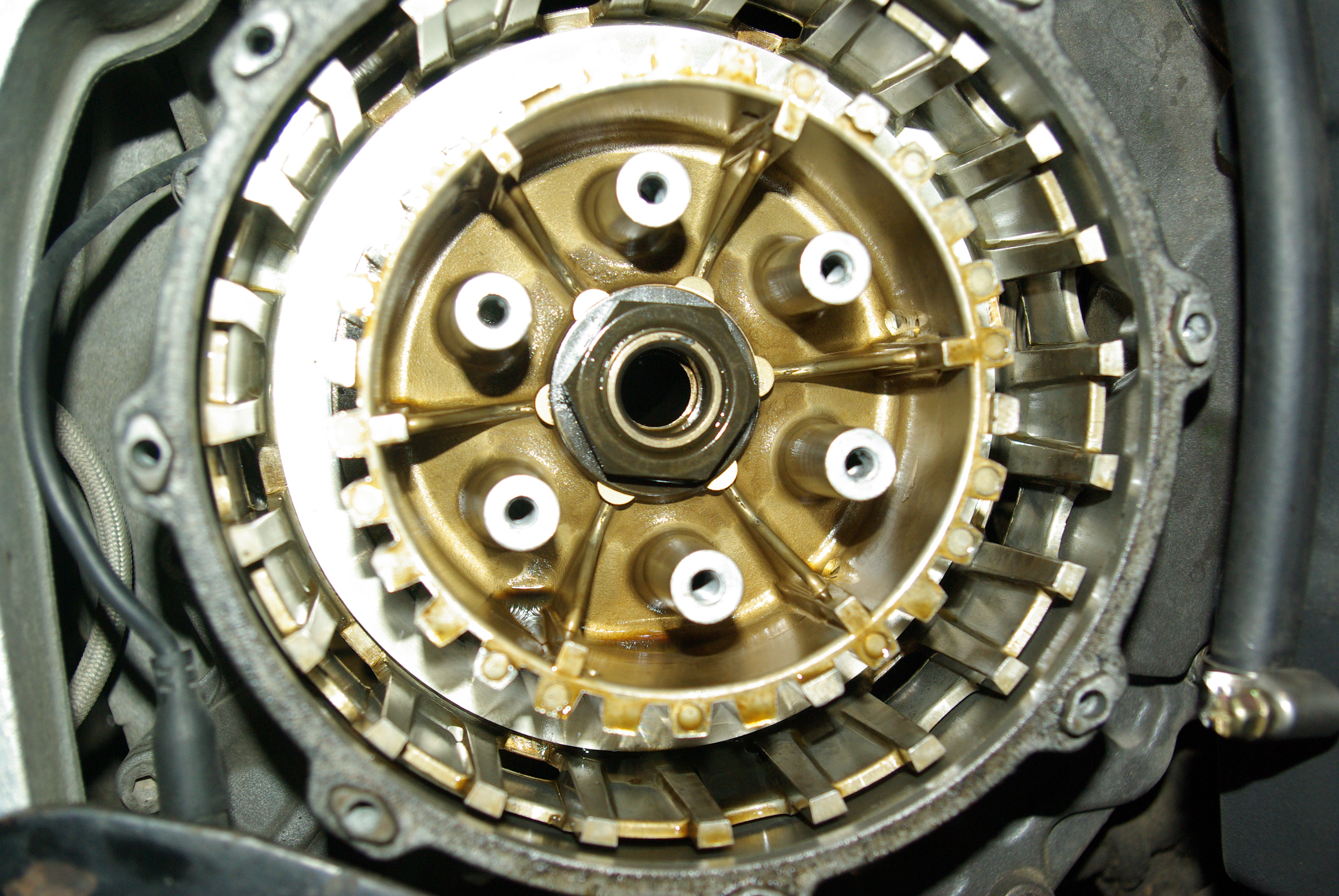

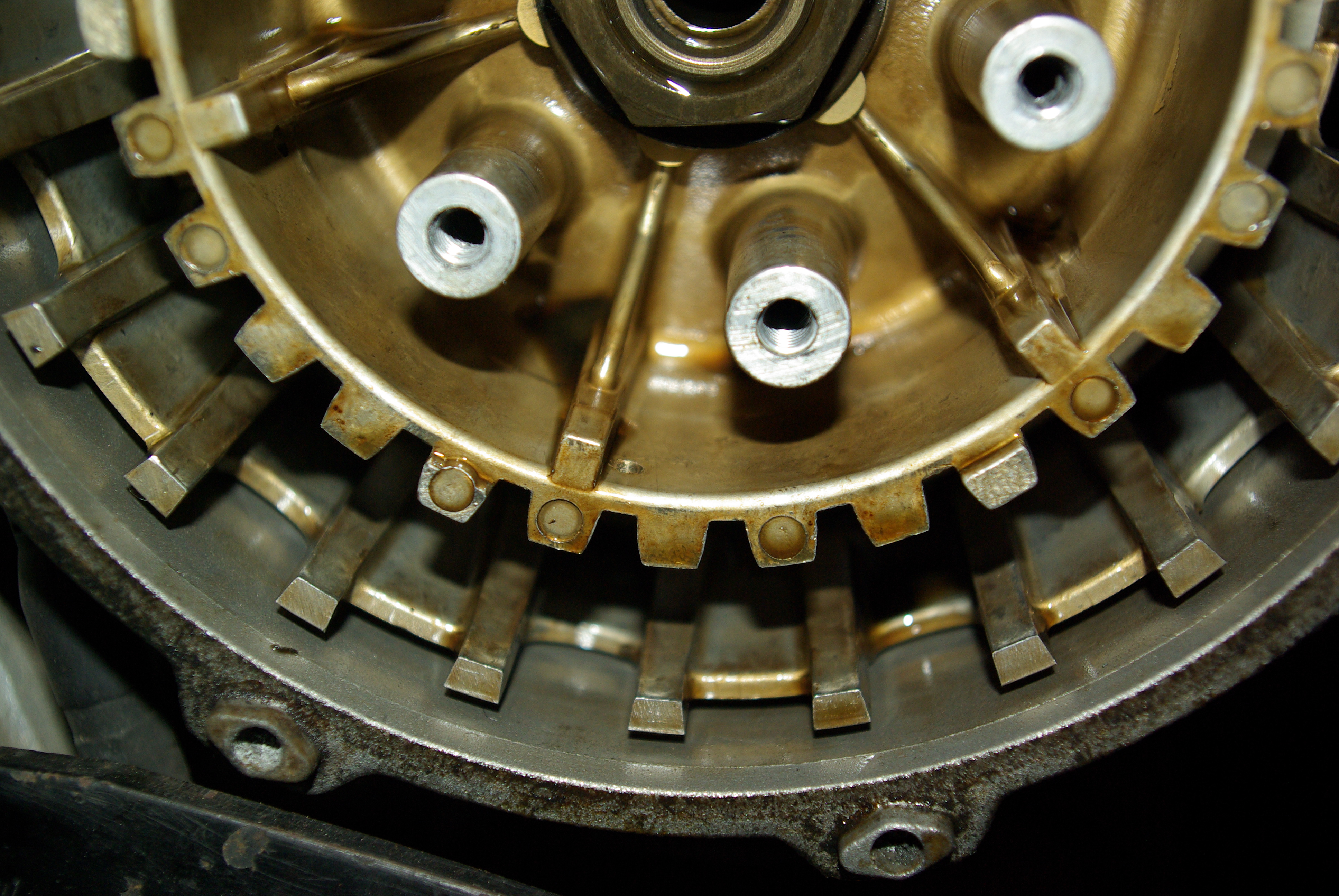

Берем тонкий диск, он с выемкой и ставим его в корзину первым.
Далее чередуем фрикционы и железные. Тут и так всем понятно и делали многие не раз. Последний диск ставим в "шахматном" порядке. Там получается паз, который не дает последнему диску слишком сильно надавливать или когда кончается сцепление не дает прогорет дискам и повредить корзину. Честно не знаю, но рас надо то надо. Ну и последний диск железный, он ставится на пазы. Обычно он самый толстый. Но у меня все одинаковые, поэтому ставил любой.

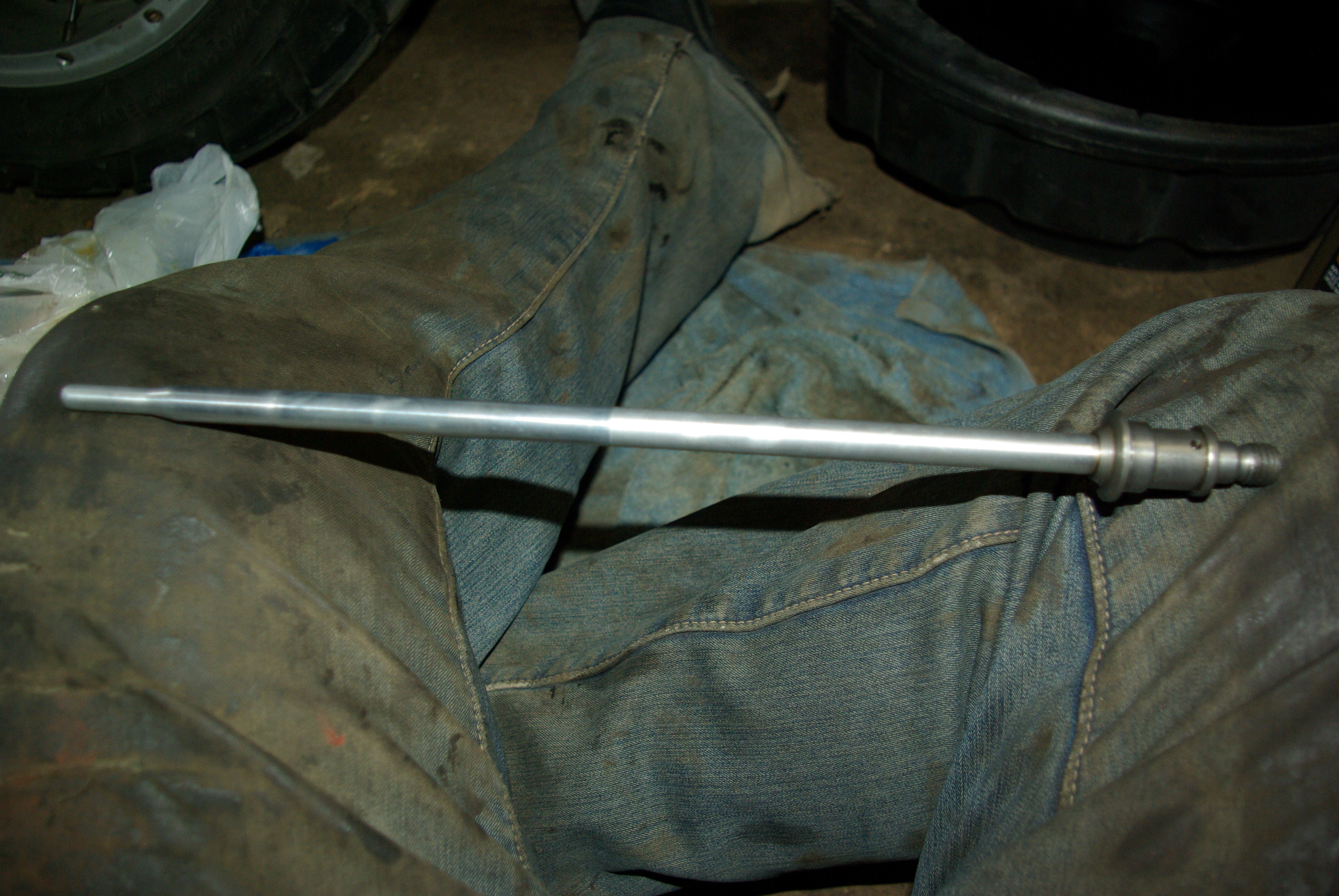

Немного почистил кончик штока от ржавчины и смазал весь шток маслом вставил его во внутрь. Цилиндр slave-машинки очень хорошо жмется. Особенно когда без жидкости =).

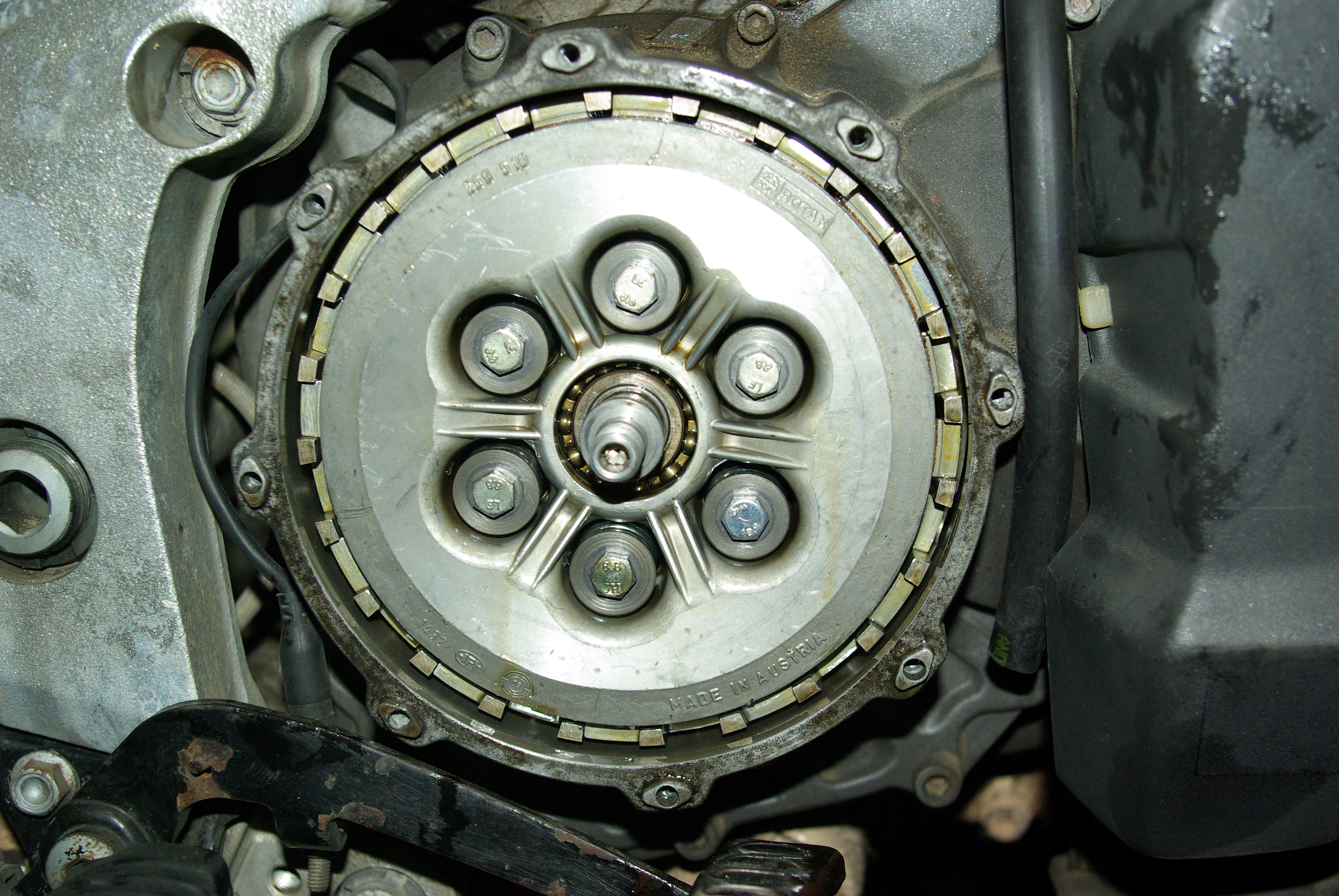

Далее ставим тарелку, и прижимаем все пружинами. Момент затяжки болтов 11 Нм и обязательно на фиксатор резьбы.
Я заметил, что шайбы упираются в места, куда вкручиваются болты. А значит я не мог своими кривыми руками закрутить так, что корзина стояла криво. Впрочем, из-за пружин оно могло не поджиматься хорошо. Но те 1-2 Нм вообще тут роли не сыграли, наверное.
Прикрепления: 5889187.jpg (2.58 Mb) · 9562670.jpg (3.34 Mb) · 2503282.jpg (3.05 Mb) · 5903660.jpg (3.04 Mb) · 3885318.jpg (3.18 Mb) · 7476765.jpg (3.62 Mb) · 0244701.jpg (2.99 Mb) · 5478510.jpg (2.59 Mb) · 7970290.jpg (2.66 Mb)

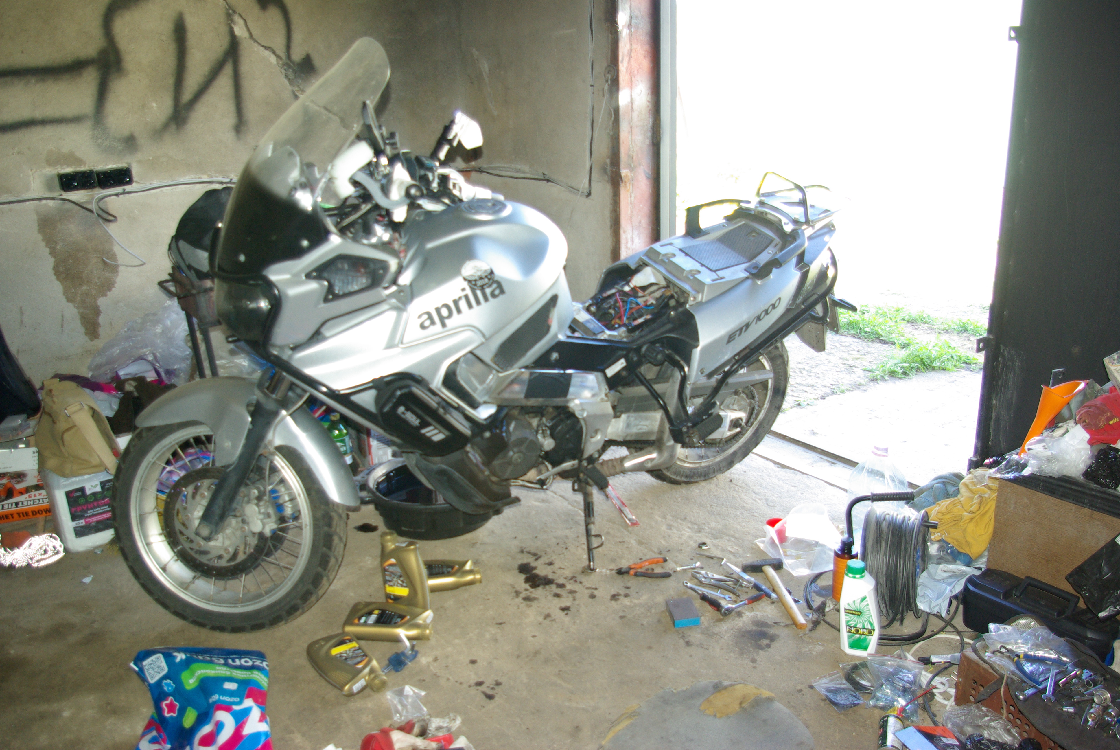

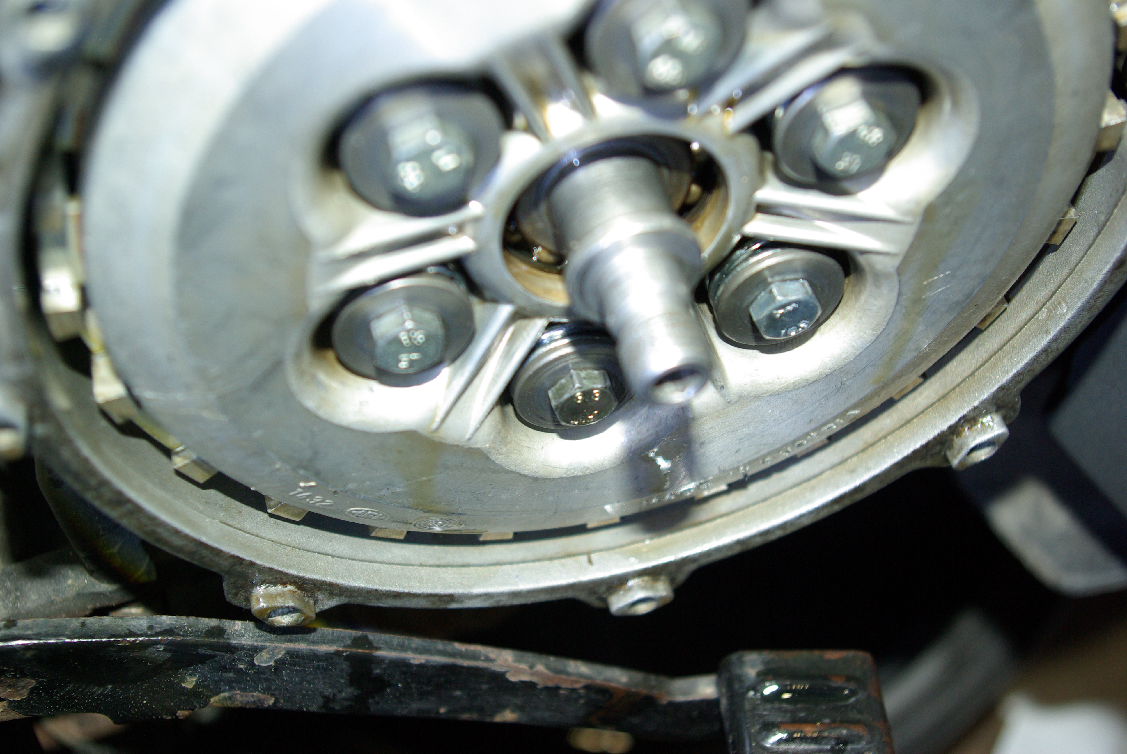

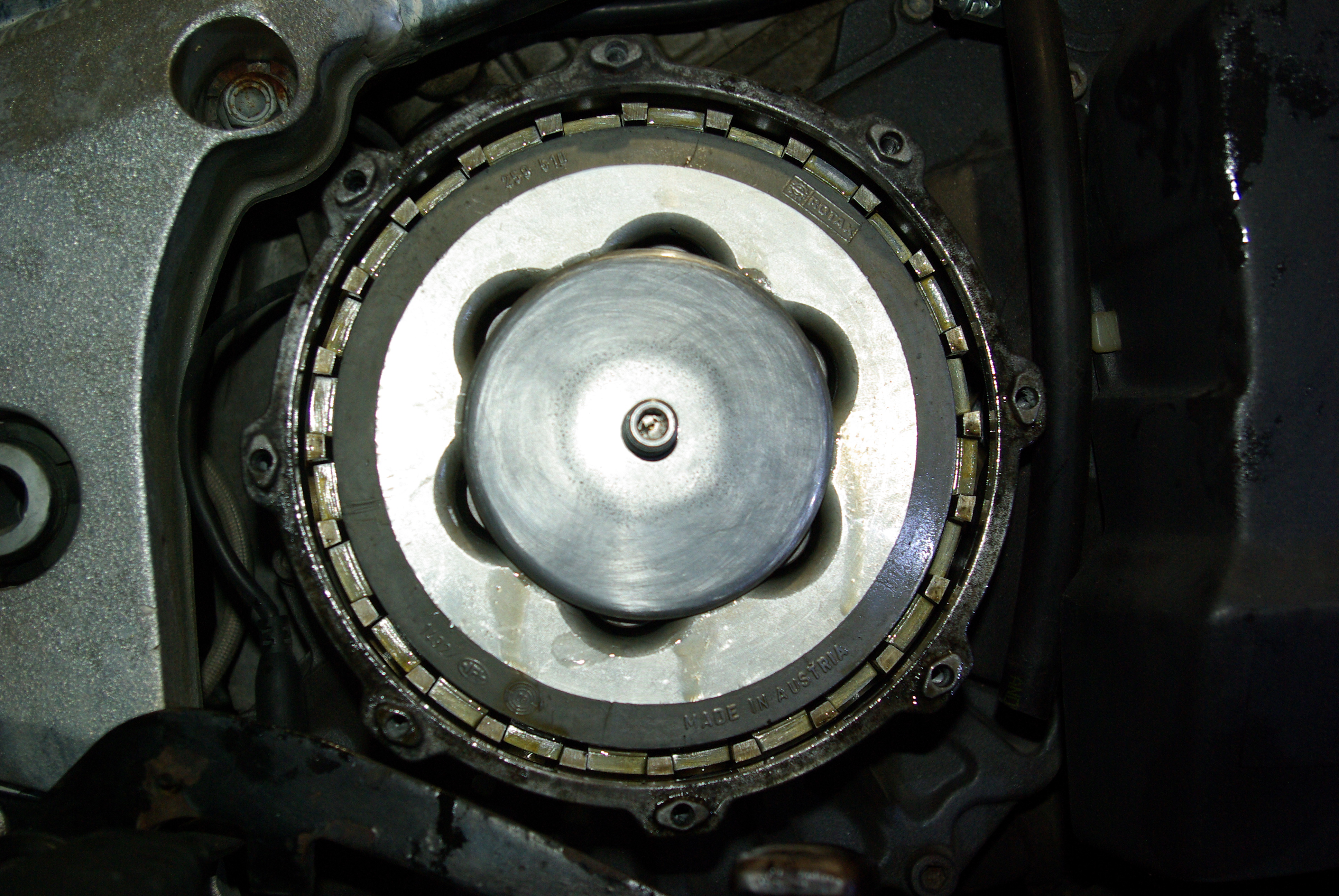

ну что же, все установлено. берем первую черную шайбу и надеваем на шток, далее маленькую тарелку, потом мембрану (у меня она новая), большую тарелку и последнюю шайбу. Далее накручиваем гайку с усилием 24 Нм и конечно с фиксатором резьбы. Внимание, зафиксируйте шток шестигранником! У меня нет динамометрического ключа более 22 Нм, поэтому я притянул с усилием в 2-2.5 раза больше по ощущениям чем болты 11 Нм. Не забываем чутка смазать кромки двигателя и крышки, и мембрану в местах соприкосновения, в т.ч. и тарелок. Момент затяжки мелких болтов крышки 5 Нм. Но я еще и на фиксатор посадил, на всякий.
Собственно вот и все! Оставалось прокачать сцепление залив новую жидкость.
Дальше я промыл дважды двигатель. Одна промывка прямо в масло лилось, вторая обычная от лукойла, 4 литра. Каждая по 10 минут, так что бы не переборщить. Нефть, конечно, та еще была. Но пока не залил новое масло сцепление не испытывал и не выжимал.

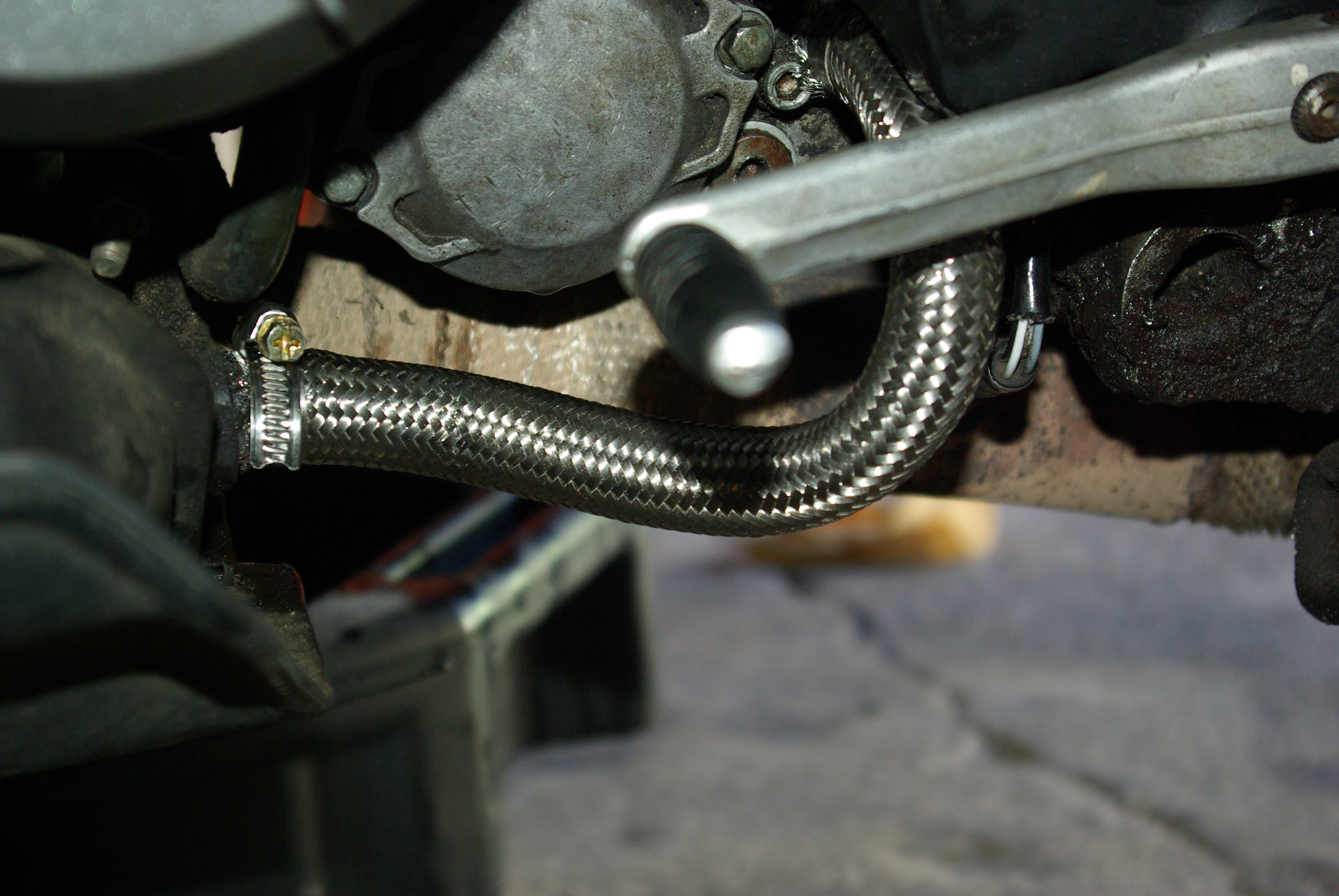

Заменил шланг масляный на армированный (AN10 Шланг армированный масляный внутренний диаметр 14.27). Старый немного подустал. Но новый нужно делать чуть длиннее, на 30-40%. И один конец пришлось фиксировать сразу, дальше зажимкой насаживал на бачок и немного помял армирование, что бы шланг распрямился и не пережимал. В целом вышло отлично.
Дальше убираем срач и делаем испытание. Переключает отлично. Выжал сцепление, расслабил тормоз - стоит на месте. Нейтраль ловится прекрасно. Чую есть мелкий пузырек, но его еще выловим. А может мне кажется. В любом случае пару раз дам прокачку, на всякий.
Ну и все. Пора в боевой режим. Выкатываемся, одеваемся и едем! Километра 4... Потому, что вот сразу же, на первом обгоне ловим проскальзывание... И просто дичайшее. Даем нагрузку, начинает дергать. Да что за... Разворачиваемся, и замечаем, что когда идет "проскальзывание", то обороты падают. АГА, не в сцеплении дело. Я менял катушки и свечи. Снова у гаража, мозги смотрим - нет ошибок. Так. Тестируем убирая поочередно по свече (колпачки снимаем). Идеально, даже травить не стало. Хм.. Оставляем один болт крепящий бак и едем на испытание. По одной свече хотел отключать и дать нагрузку. Но уже через 5 метров он начинает дергать. Заметил, что дергание когда даю газу, и когда торможу. Проехался метров 200, он глючил. Глючил именно в такие моменты. А когда подъезжал к гаражу, он у меня на склоне вниз, то у меня мотак аж заглох. Кстати да, заглох он еще в 10 метрах от горки, еле завел.
Почесал репу, и думаю - ну тут электрика. Что не так? Пошалат клеммы, точно, одна клемма, что я восстанавливал, расшаталась. О как. Сейчас затянул, потом буду думать как мне сделать лучше.
И вот дубль три. И оно - сцепление! Оно есть! УРА. И на малых, и на больших, и на низких, и на высоких. Мотак конечно надо синхронить, т.к. я сбивал ее когда глюк с катушками поймал. Ну или как получается все же с аккумом. А хотя со всем подряд. Но обороты держит. Разгон отличный, подрывистость появилась, но еще не до конца. Ну или опять лишние мысли в голове просто.
В общем первые 25 км просто отлично проехал. Пока это не показатель для стальных дисков, и думаю это уже годы покажут. Я боялся, что трогаться будет плохо и первая работать сложнее. Но я даже не заметил ничего лишнего. Работа двигателя прекрасная, лишних вибраций не было. Обороты стабильные, что давно уже не было. Звуков странных нет. Сцепление выжимается двумя пальцами. Когда выжимаешь слышишь "цок" - это цилиндр slave-машинки так упирается во вторую половину.
Когда садился на мотак, случайно первую передачу врубил. Хорошо, что я сажусь с выжимом тормоза перед тем как ногой на ножку встать. Но зато заднее колесо прокопало нехилую такую ямку. Сцепа работает =)
Пока все как надо. Осенью вскрою посмотрю налет. Если будет - масло меняю на другую марку.
Проблема со сцеплением пока решена. Остальное покажет время.
