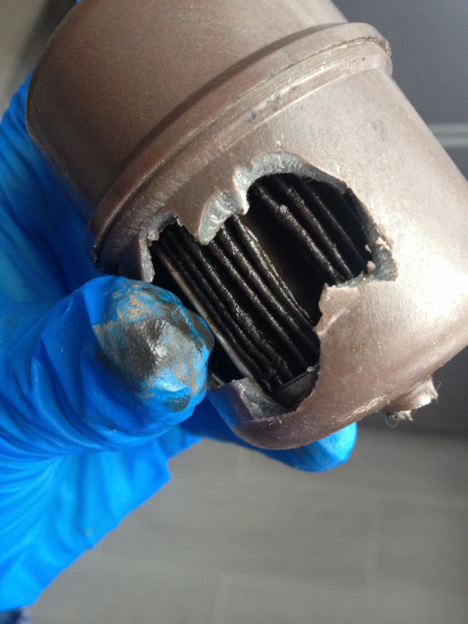

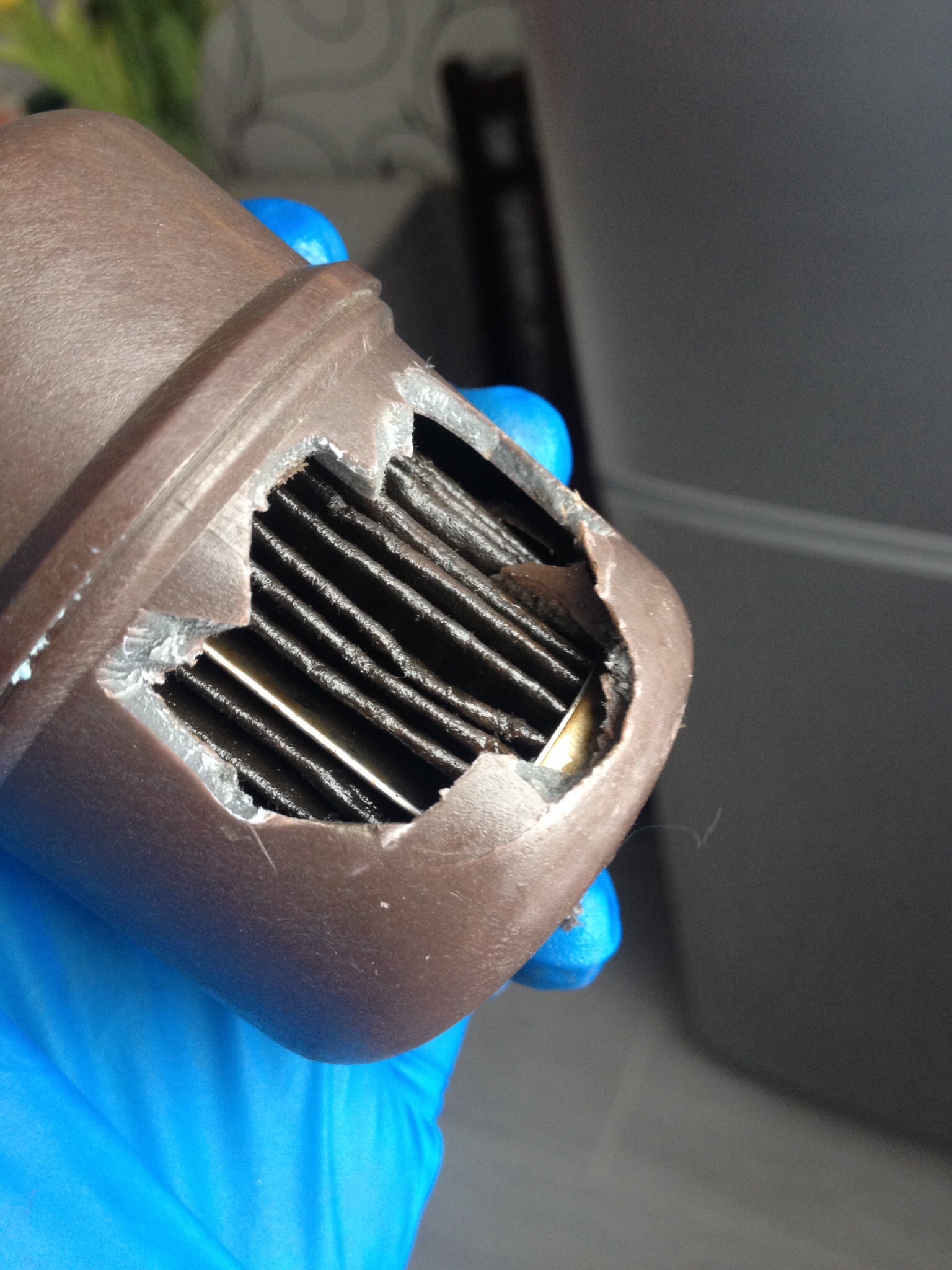

Заменил свой фильтр, на Фильтрон, Польша, заказывал в экзисте по параметрам оригинального. Вскрыл старый и офигел) там жижа какая-то, грязь и вообще-жесть!

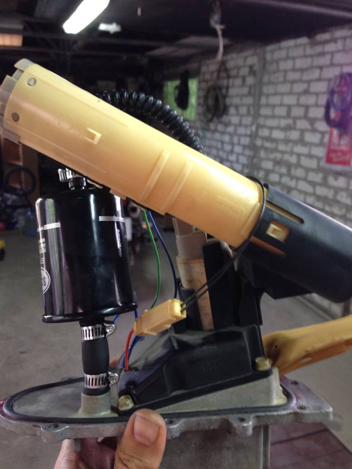

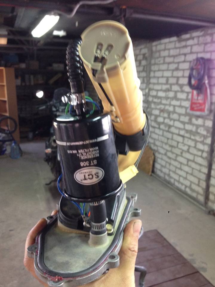

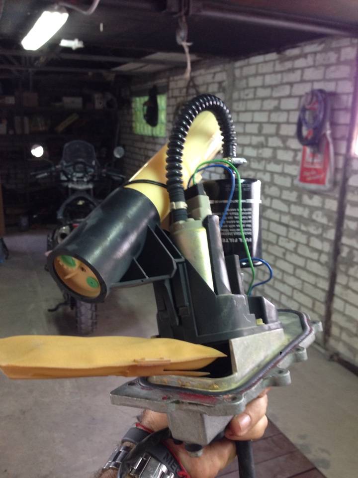

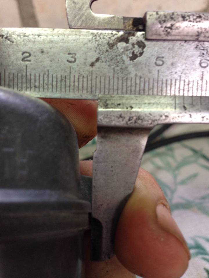

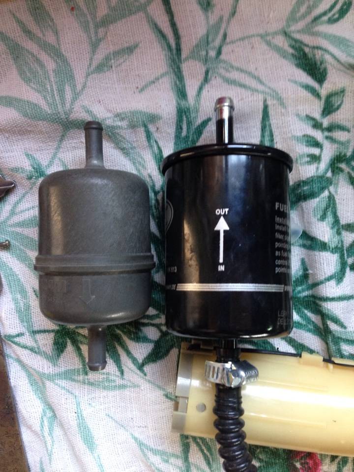

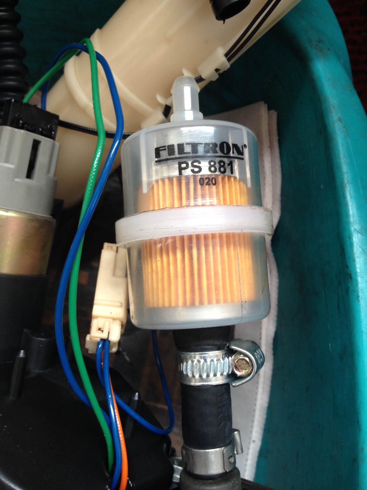

Добрый день всем, хочу поделиться своим опытом по замене фильтра возможно информация будет кому то полезна. Поскольку в проживаю в Донецке ДНР то испытую трудность в заказе запчастей а топливный фильтр нужно было поменять пришлось немного поколхозить в итоге получилось хорошо.
Добавлено (04.08.2016, 16:00)

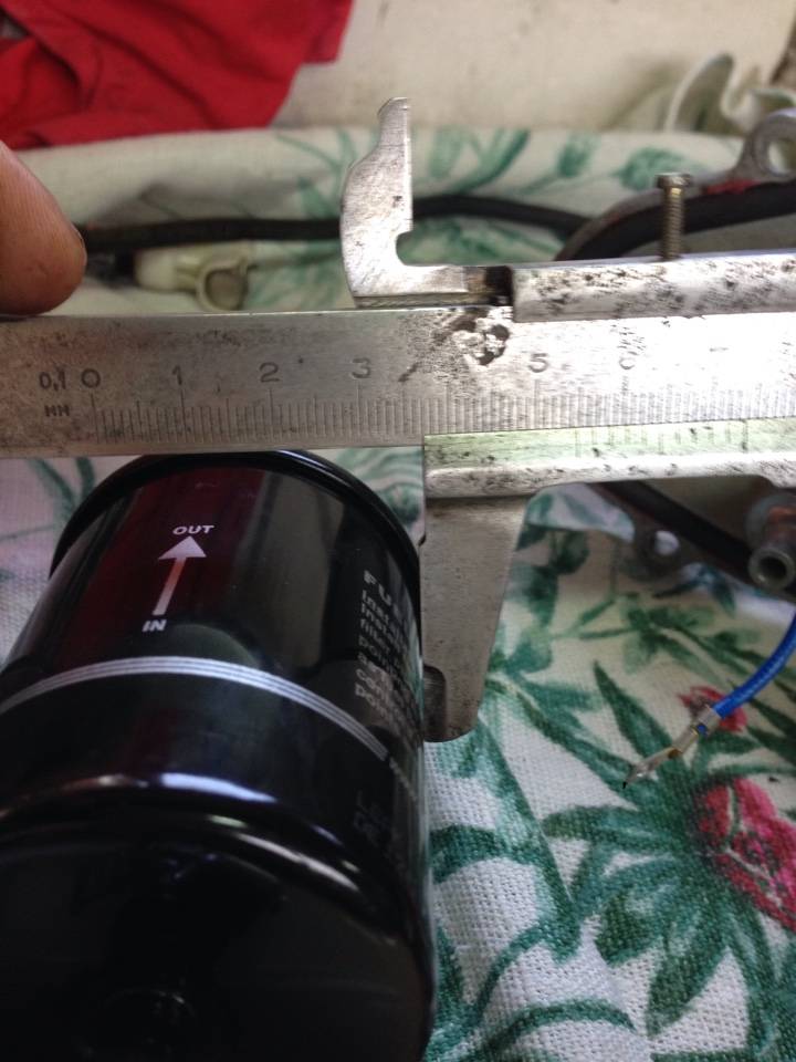

Для замены необходим новый фильтр подошел с опеля ценник 240 рублей и несколько хомутиков для крепежа, встал в бак не оригинальный фильтр без проблем размер подошел отлично.
Добавлено (04.08.2016, 16:02)
При съеме бака будьте очень аккуратны с топливными шлангами (с из креплениями) очень хрупкие.
