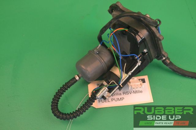

Сборка топливных фильтра и насоса у капонорда находится под топливным баком, как у милле и туоно. Сам фильтр точно такой же, как и на вышеуказанных мотоциклах. В прошлом году с ультимэйтпартса он мне обошелся в 46 евро cry Менять по мануалу каждые 20000 кэмэ.
Сложность в том, что нужно где-то заблаговременно нарыть два хомутика, которые крепят резиновые трубки, одеваемые на соски этого самого фильтра. Ибо штатные хомуты специально сделаны обжимными и одноразовыми, а винтовых с такими размерами я не нашел. Пришлось на месте один из хомутов колхозить из самого маленького, бывшего в наличии в мастерской, а второй использовать уже снятый, кое-как завальцевав его обратно и обжав плоскогубцами. За 1,5 года не сорвало...

Зачем тебе разбирать бензонасос? Вытаскивается вся сборка, с нее снимается фильтр и меняется. На стоковом топливном фильтре какое-то ушко есть, ХЗ зачем оно нужно... на него какой-то синий проводок вешается:
Номер фильтра - AP8102971.
Прикрепления: 5465300.jpg (29.7 Kb)
Сообщение отредактировал zviadi - Пятница, 30.11.2012, 17:09
FarrierДата: Пятница, 30.11.2012, 18:54 | Сообщение # 11
zviadi, большое спасибо за фото. Теперь все ясно, буду колхозить biggrin А синий проводок, обычно, это масса на фильтрах автомобильных. Заземлние скажем так. Но судя по фото фильтр пластмассовый и тут ты прав:" ХЗ зачем оно нужно..."
zviadiДата: Суббота, 01.12.2012, 20:31 | Сообщение # 12
Сообщений: 6475
О чем и речь - заземлением это быть не может, ибо корпус фильтра действительно пластмассовый. Все его отличие от пятибаксового жигулевского - в этом самом ушке.
