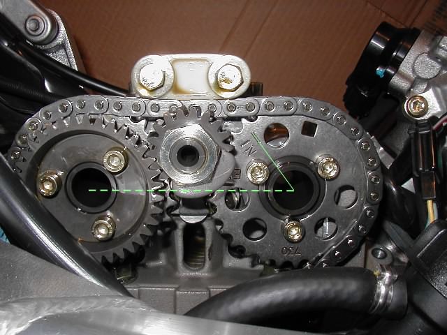

Зазоры сначала замерил в точке кулачка , противоположной вершине.
Еще раз замерил , совмещая метки на звезде распредвала как на фото.

Я снял крышку цилиндра который ближе к заду. Положение меток, было 1 в 1 как на фото у oko66.

Зазоры измерять необходимо в ВМТ. Для получения этого положения метку ИН шестерни впускных клапанов совмещаем с горизонтальной пунктирной линией ( смотри фото выше). При этом эта ИН совпадет с ЕХ на шестерне выпускных клапанов ( на задней голове эту метку почти полностью заслоняет промежуточная шестерня ).
На передней голове видно хорошо--даю фото.
http://uaimage.com/image/570ec932
Валы вращал за гайку, которую видно на фото между шестернями. По часовой, иначе просто открутится, на нейтралке при вывернутых свечах.
