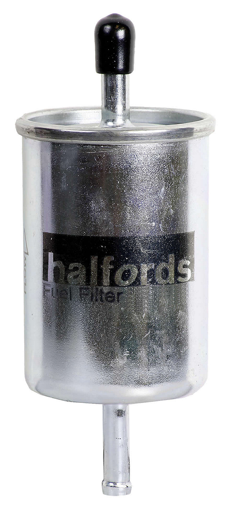

По твоей ссылке перечисленные марки фильтров подаются как альтернатива оригинальному пластиковому. Если жмякнуть по надписи "Halfords HF232", то будет такая картинка:
Cравни его со стоковым:
Прикрепления: 8865049.jpg (324.4 Kb) · 5518079.png (85.8 Kb)

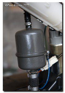

Да, вот, у меня на Пегасе тоже был пластиковый и если я не ошибаюсь, тоже с ушком. Поставил от жигулей каких то и вот второй или третий сезон уже на нем буду ездить...
Фотка родного фильтра: http://www.aprilia-club.ru/forum/3-98-1440-16-1340600967
