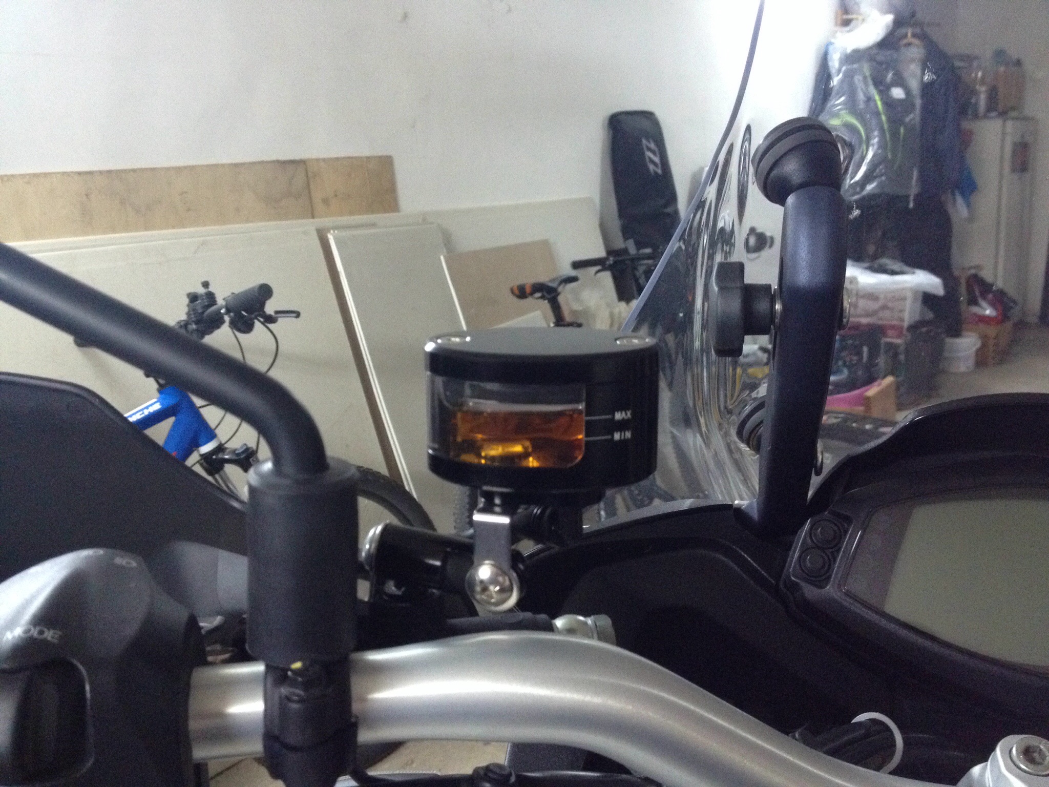

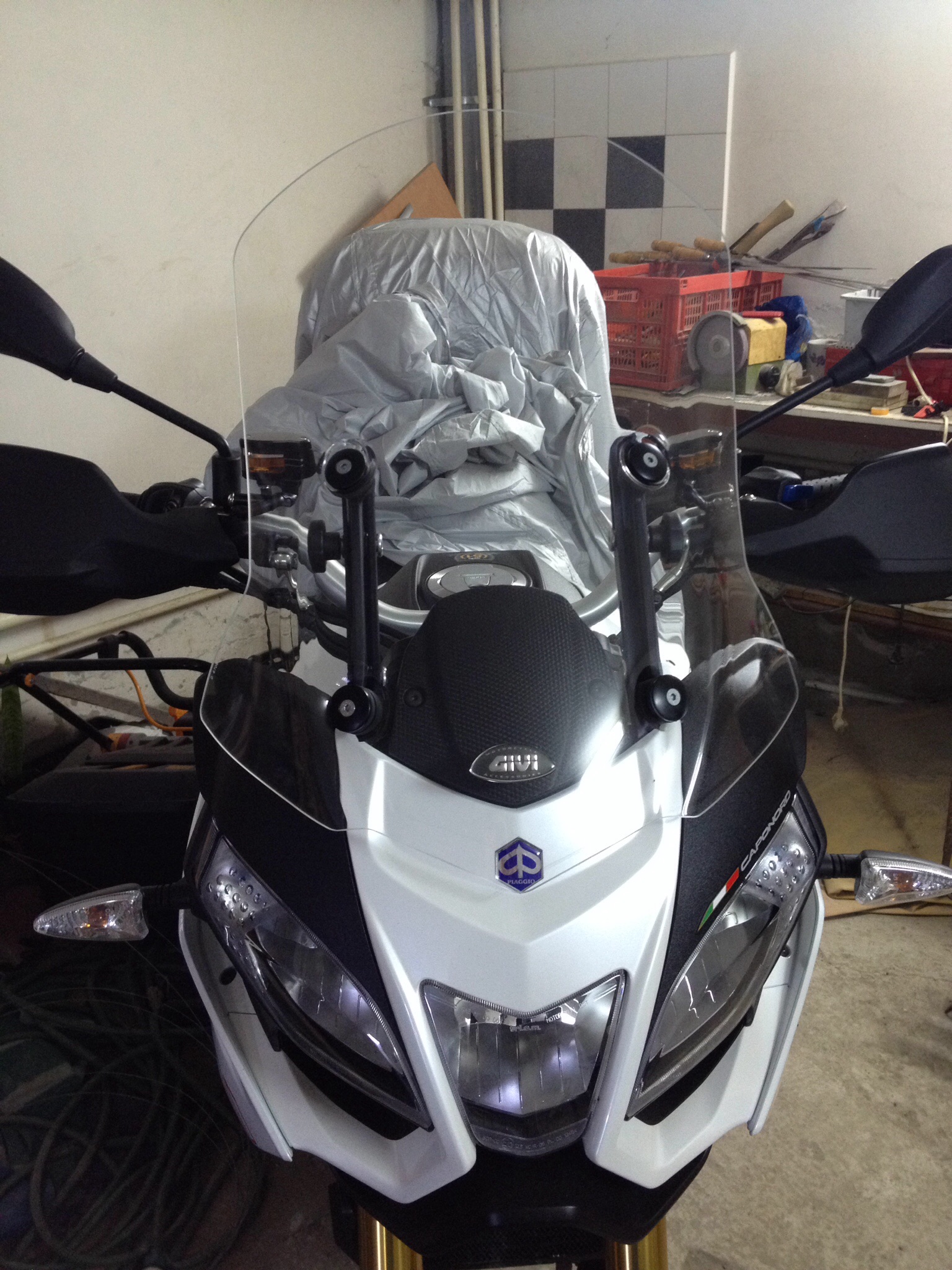

Решил показать обновки!
Прикрепления: 5517605.jpg (793.8 Kb) · 6728385.jpg (884.4 Kb)
Красота! Ну как, мот нравится?
