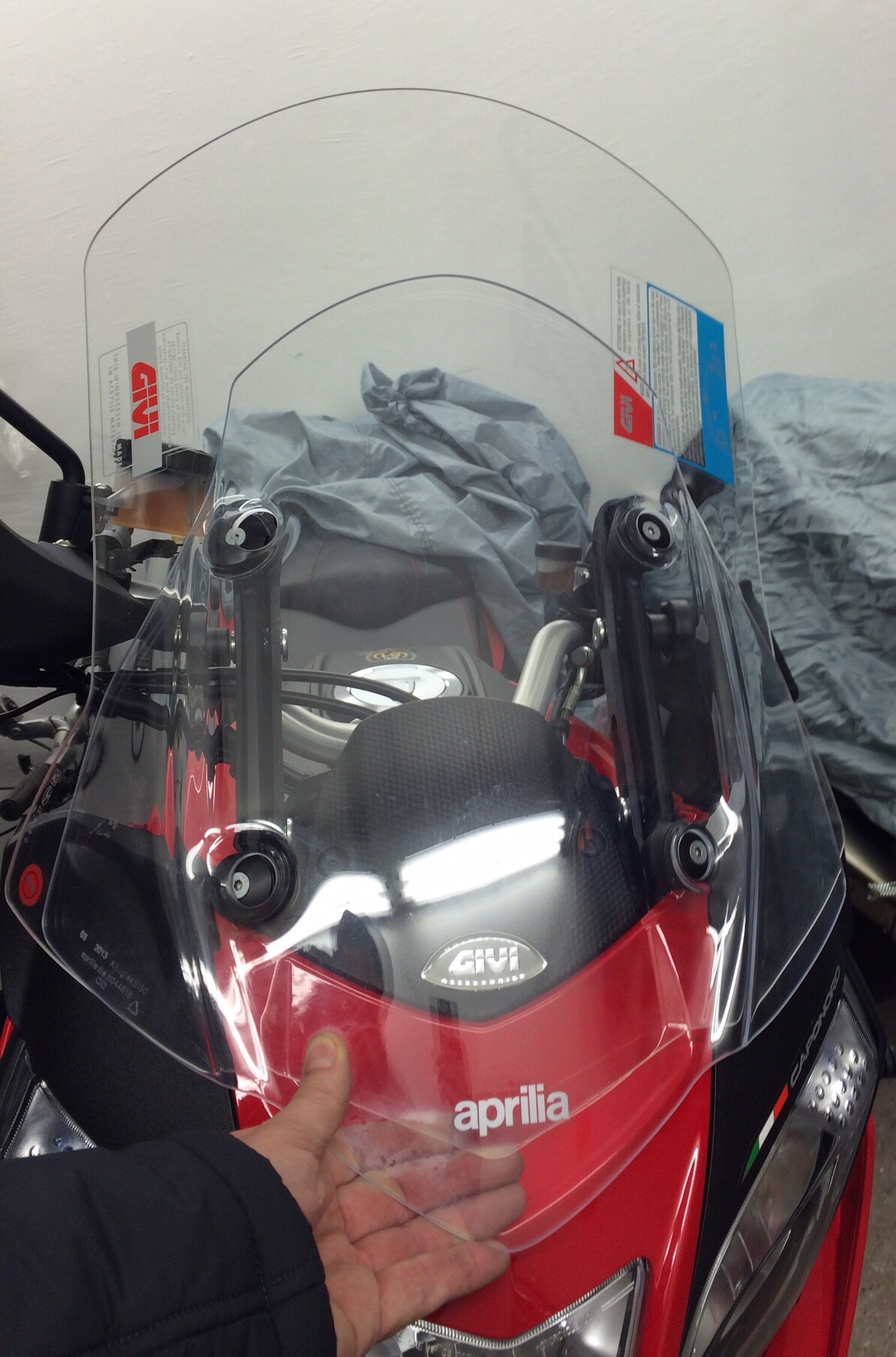

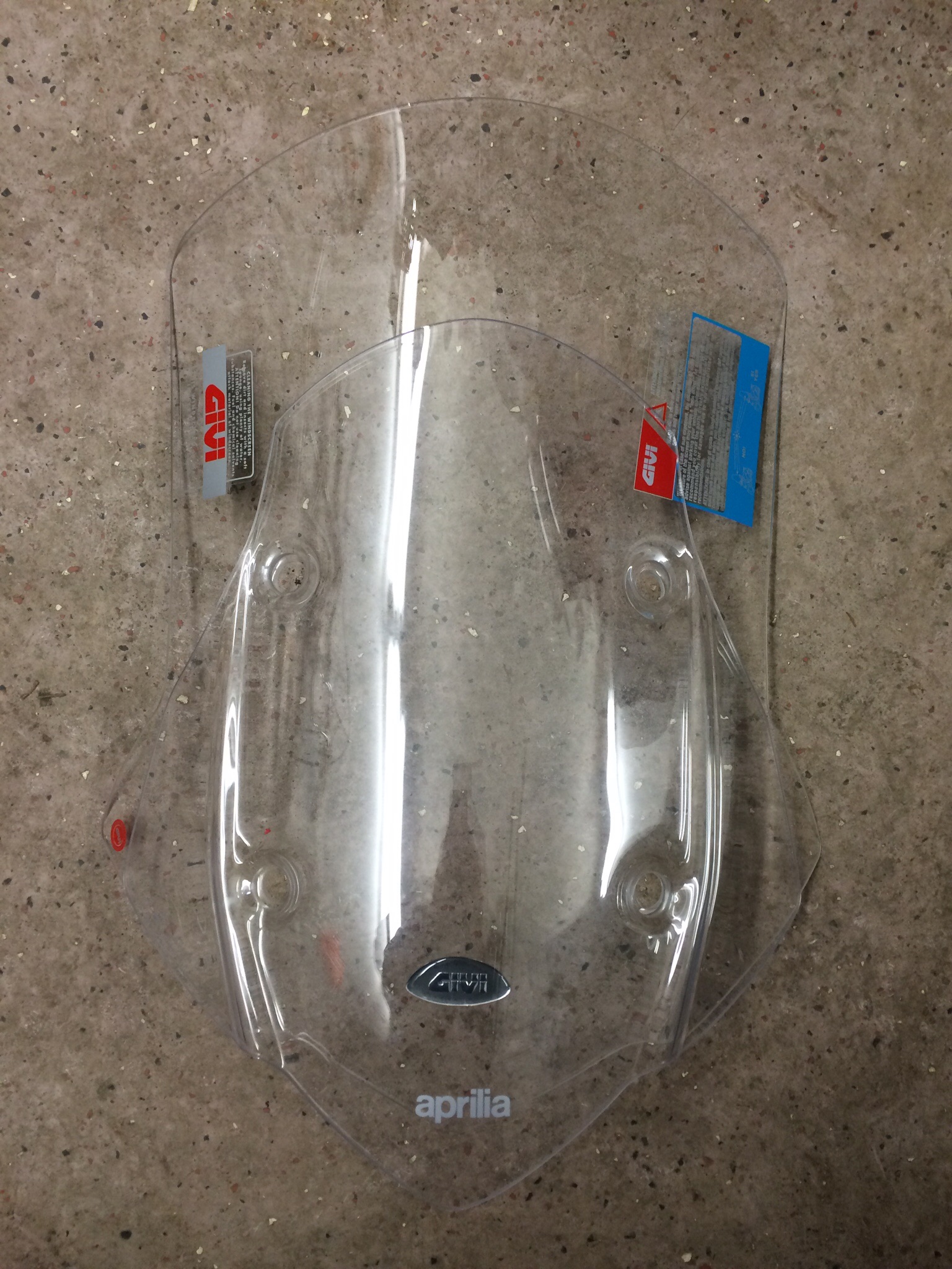

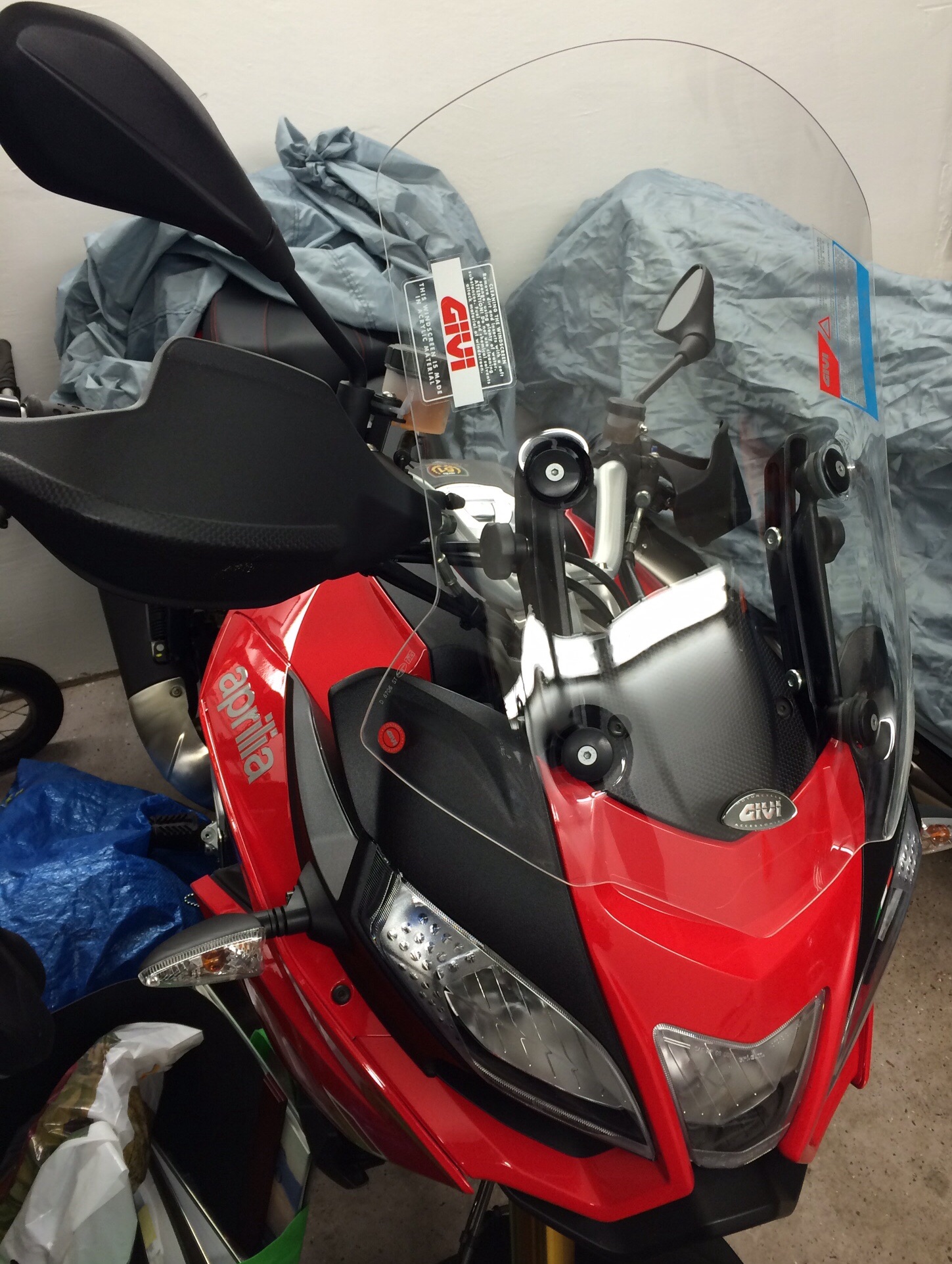

В дальней дороге задумался о стекле побольше - в верхнем положении мухи до шлема всеже долетают. Заказал и поставил Givi - волшебное стекло для дальних поездок.

and545Дата: Четверг, 20.11.2014, 00:25 | Сообщение # 74
Мотоцикл: Aprilia Caponord 1200 ADD
Сообщений: 83
Фото стекла Givi
