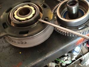

Однако бывает, что на заводе хреново смазывают направляющие нарезки переднего шкива, там что-то вроде трапецидальной резбы на ней:
Вот ее очень желательно смазать, ибо иногда закусывает. У одного вообще сработалась в хлам.
Прикрепления: 0174907.jpg (131.7 Kb)
