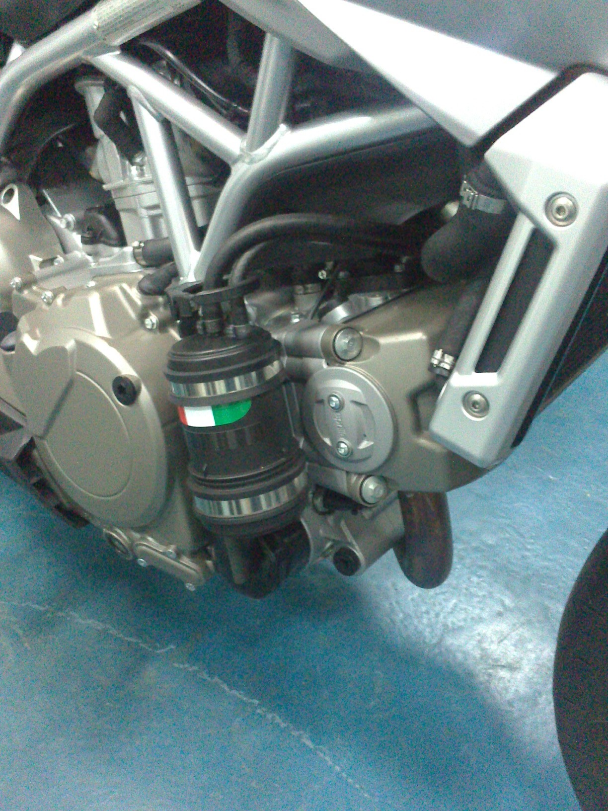

3. Абсорбер у всех так приляпан или это особенность данного американца?
Прикрепления: 5120374.jpg (506.5 Kb)

3. Абсорбер - чисто пиндосская запчасть, у меня мот с Япии - даже креплений этой штуки нет.
