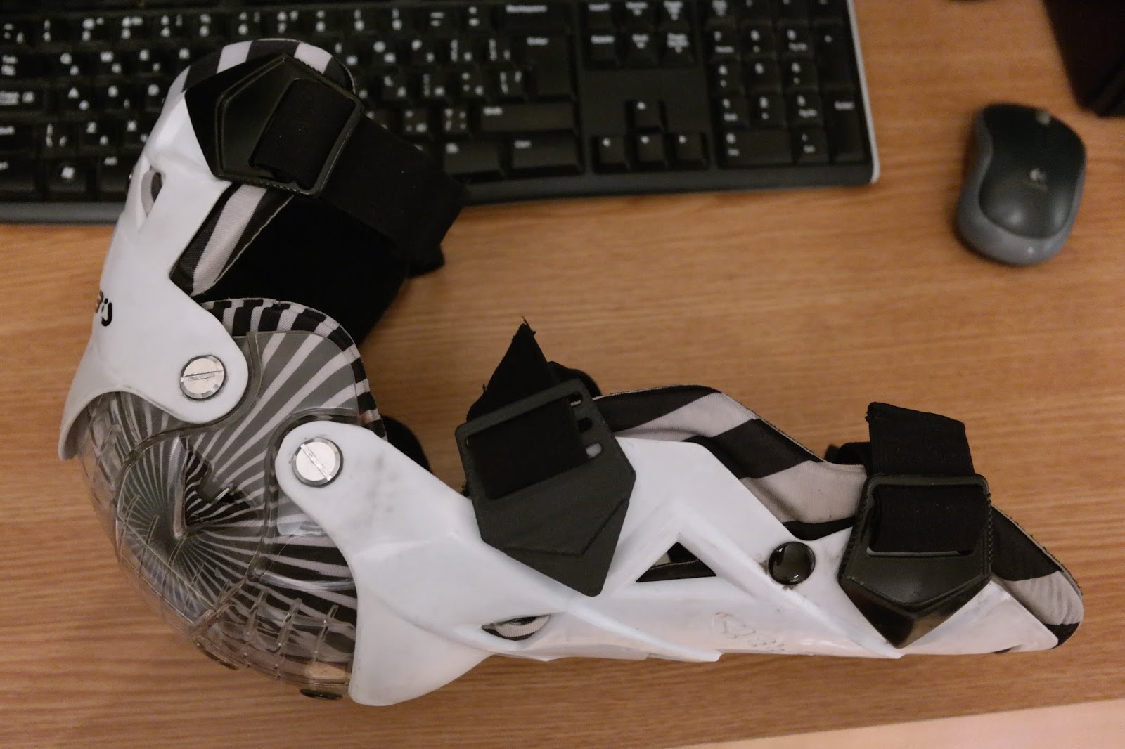

Есть у меня наколенники Acerbis Impact Evo, одна из застежек которых была потеряна летом. Мелочь, а неприятно. А особенно неприятно то, что отдельно застежки не продаются.
Зимой делать нечего, к тому же инженерное прошлое не дает покоя и требует выхода наружу.

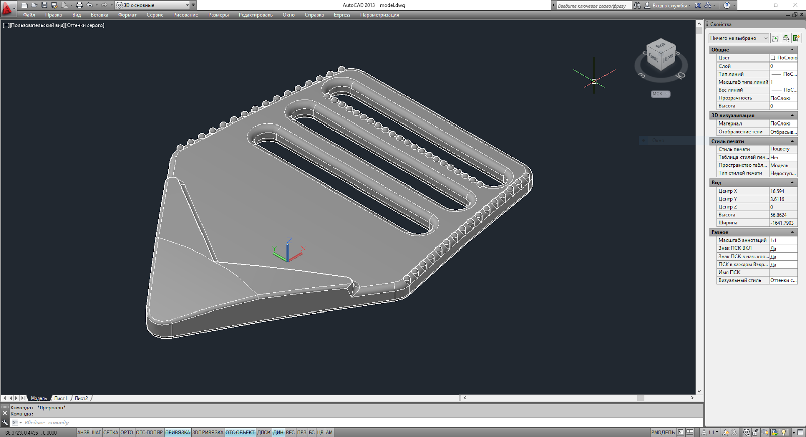

В общем, заэскизировал и смоделировал трёхмерку я этой застежки по образцу оставшихся.

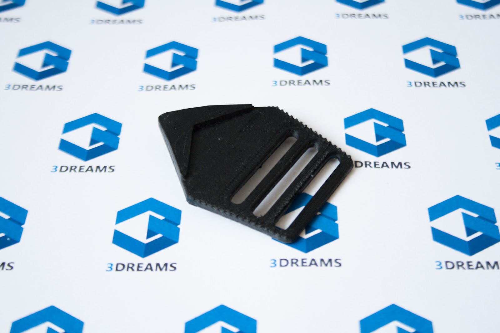

Отправил на фирму 3D печати. И получил готовую деталь.
Модельку выложил для общего доступа, любой может скачать. В случае чего (сломается например) буду обновлять модель:

Модельку в текущем виде прицепил прямо сюда вместе с картинками под сообщением.

MarsikusДата: Понедельник, 25.01.2016, 17:30 | Сообщение # 3
Вышло в 72 гривны, это чуть меньше 3 американских денег.

MarsikusДата: Понедельник, 25.01.2016, 18:11 | Сообщение # 6
Сам принтер работает с чем-то типа G-code. А программа, в которой подготавливают деталь к печати, принимает STL. Этот формат придумали очень давно, его название и означает STereoLithography.
