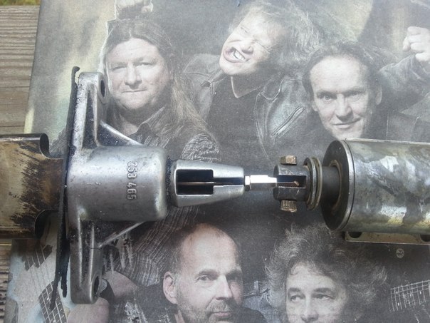

Решил намутить небольшой тюнинг рэйв - клапана, убрать трос из системы и перенести соленоид к заслонке.
Вот так сделать хочу:

МотоСержДата: Суббота, 19.12.2015, 15:35 | Сообщение # 33
SWraith, привет. Скажи мне : а что изменится если ты уберешь трос и сделаешь на прямую?
SWraithДата: Суббота, 19.12.2015, 19:01 | Сообщение # 34
МотоСерж, привет, трос не надо будет смазывать (т.к. его не будет), ещё трос перегибается сильно и иногда соленоиду не хватает сил вытягивать засранную заслонку. Раньше советовали переносить соленоид в другое место, но недавно знакомый придумал вот такое.
LexzzrДата: Четверг, 24.03.2016, 19:16 | Сообщение # 35
Город: Королев
Мотоцикл: rs125, rs250, tuono, zzr1400
Сообщений: 6
Обычно тросики не создают сопротивления и обслуживания не требуют. Смазывать их не надо! Иначе будут плохо работать!
Заслонку мб попробовать почистить чтобы соленоиду легче было?
SWraithДата: Среда, 01.06.2016, 22:40 | Сообщение # 36
Трос сильно перегибается, как ранее я писал. Соленоид желательно переносить в другое место. У меня с заслонкой все нормально, просто хочу избавится от потенциально проблемного узла (тросика).

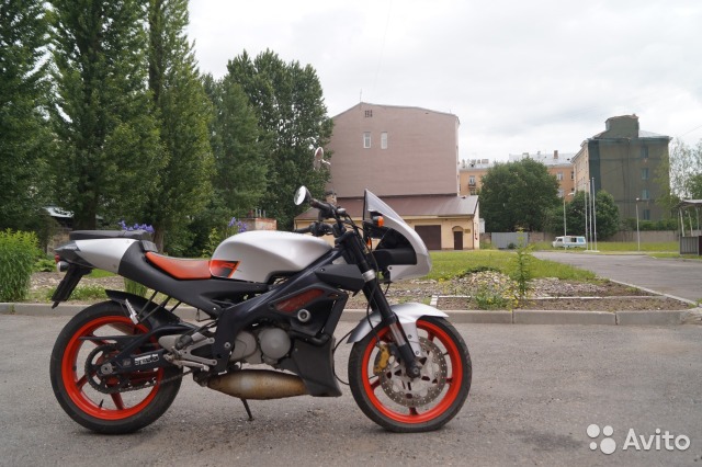

Решил переделать в ацкий стрит. Заказал руль и крепёж для руля. Думаю на счет фары, хочется сдвоеную круглую фару, но тогда хз что делать с приборкой. Тросы и тормозной шланг думаю в мск куплю без проблем. Теперь ищу верхнюю траверсу от рс 125 до 2005г.в чтобы к ней присобачить руль. Как будет что показать - скину фото)
Добавлено (29.05.2016, 23:34)
Как крепить приборку разобрался. Осталось намутить верхнюю траверсу и придумать какую-нибудь защиту радиатора.
Думаю что через пару недель приоткрою сезон уже, и видно будет что дальше пилить)
Добавлено (01.06.2016, 22:40)
Сегодня привезли руль и крепёж, а вчера вечером заколхозил кронштейн для приборки.
Если что, куплю верхнюю траверсу от рс125 до 2005г, мало ли у кого завалялась.
zviadiДата: Пятница, 03.06.2016, 23:03 | Сообщение # 37
Ты потом фотки сделай - я никогда не видел стритов из априлий RS.
mohnatiyДата: Понедельник, 06.06.2016, 23:24 | Сообщение # 38
Город: Мытищи
Сообщений: 314
Наверное получиться что-то вроде этого
Прикрепления: 6786010.jpg (93.4 Kb)
SWraithДата: Четверг, 21.07.2016, 19:29 | Сообщение # 39
Приобрёл новый резонатор Arrow) в воскресенье поставлю)
Да ничего особо не изменится во внешнем виде, решил урезать стекло только и пластик спереди, как стантеры делают, так как китайская фара выглядит весьма уныло на моте и не влезает приборка. Траверсу тоже искать времени не было. Но руль и проставки для руля есть.
MarsikusДата: Пятница, 22.07.2016, 00:51 | Сообщение # 40
Tuono получилось?
SWraithДата: Суббота, 13.08.2016, 18:26 | Сообщение # 41
Там на фото туоно 125. У меня по другому будет) после выходных пришлю фото)
