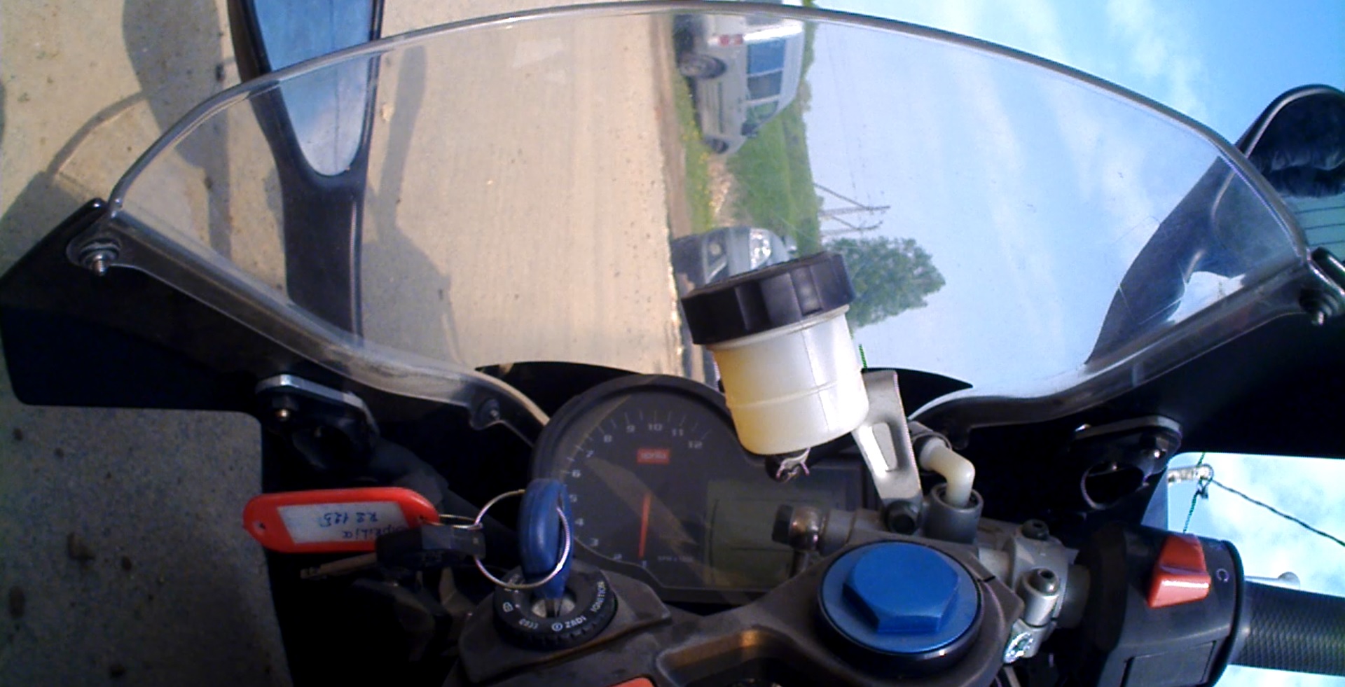

Прокатился сегодня) резиной очень доволен) мопед радует, катался по пенсионерски соблюдая скоростной режим, немного поэндурил, т.к чутка заблудился))
Стремно без зеркал, на следующие выхи постараюсь поставить.
Поймал себя на мысли что хочу еще эндуро себе, ибо мест для покатушек на эндуро прилично.
Ведет мот себя хорошо, дорогу держит, колдобины и ямы конечно чувствуются. Для себя сделал вывод что обязательно нужно съездить на площадку позаниматься.
Добавлено (14.04.2015, 20:56)
Кстати с новой цпг мотор стал эластичнее, низы стали лучше, подхват после открытия рэйв клапана стал менее ярко выраженным, но всё равно весело) во всяком случае мне хватает пока что)

Цитата SWraith ()
Прикрепления: 7033873.jpg(360Kb)
Да что у вас всех с линзами объективов? Протирать перед съемкой не пробовали? crazy

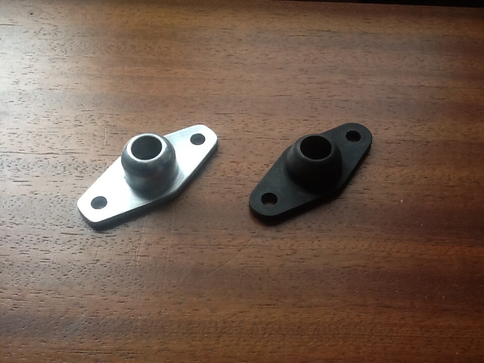

Еще один момент: в рс50/125/250 и в миле первого поколения хреновые крепления зеркал. Этот пластмассовый узел не вызывает доверия. Он со временем трескается если зеркало сильно затянуть..
Так что вместо родных (которые я в Москве не нашел нигде в наличии) поставлю алюминиевые)
Фото сделал на планшет, за качество извиняюсь))
Прикрепления: 4210428.jpg (170.2 Kb)

Спасибо! Туда еще не лазил, а оказывается и там очередная пластиковая... деталь. А у этих креплений есть "партнамбер"? Или вообще как они искались/выбирались?
SWraithДата: Пятница, 24.04.2015, 09:24 | Сообщение # 9
andreyisk, мне их выточил тесть) на просторах ебэя находил оригинальные пластиковые, но лениво было заказывать.
Так что если захочешь поменять на более долговечные, то это к токарю надо идти.
andreyiskДата: Суббота, 25.04.2015, 20:24 | Сообщение # 10
Город: Новосибирск
Мотоцикл: Aprilia RS125 (full power)
Сообщений: 5
Спасибо, понял smile Решение в любом случае великолепное!

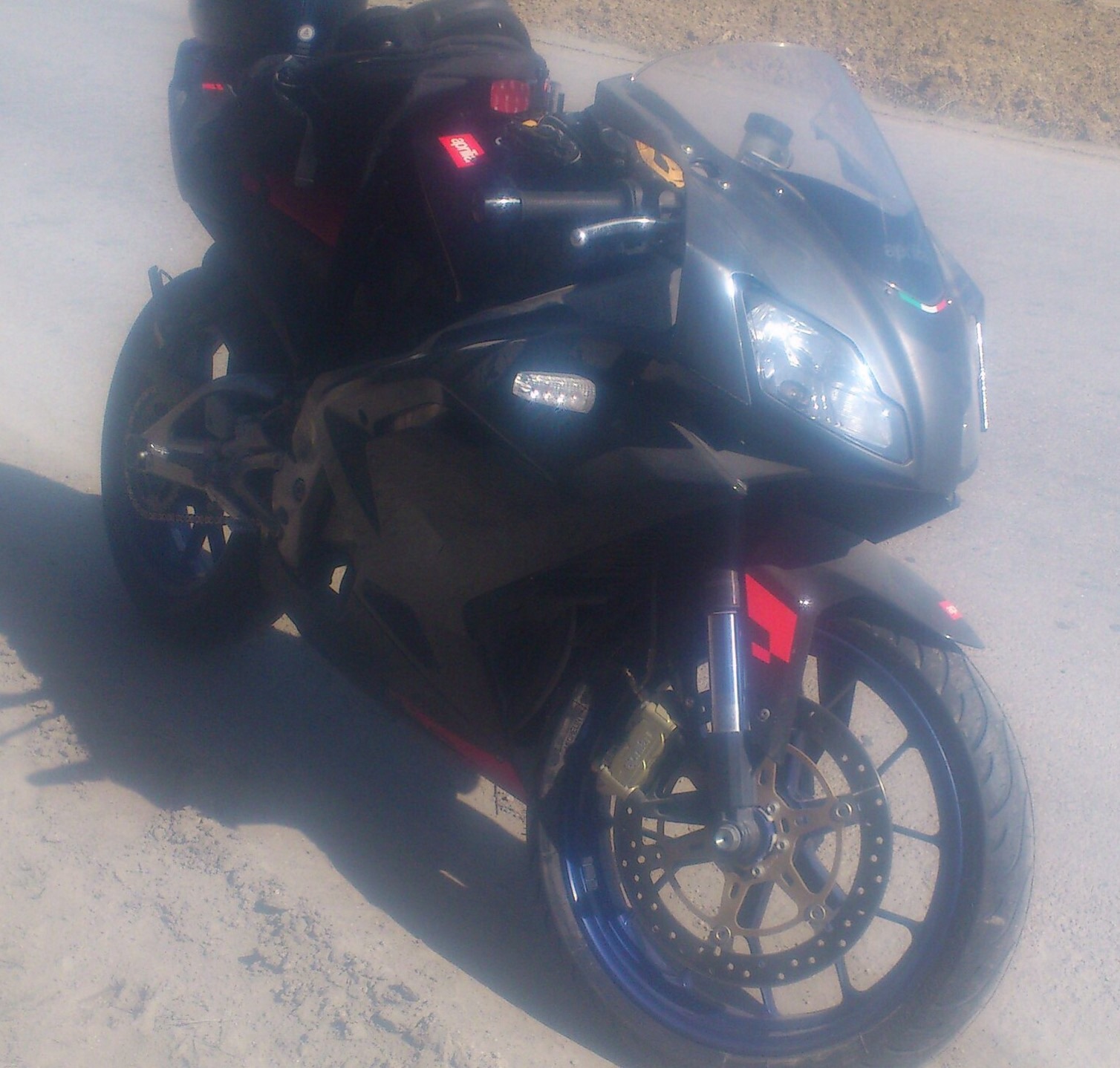

Сегодня немного покатался, закончилось это дело сломанной лапкой кпп, болтающимся клипоном и царапинами на правой бочине.
Ехал посмотреть речку и в повороте попал на песок. Скорость была не высокой. До сервиса доехал своим ходом.

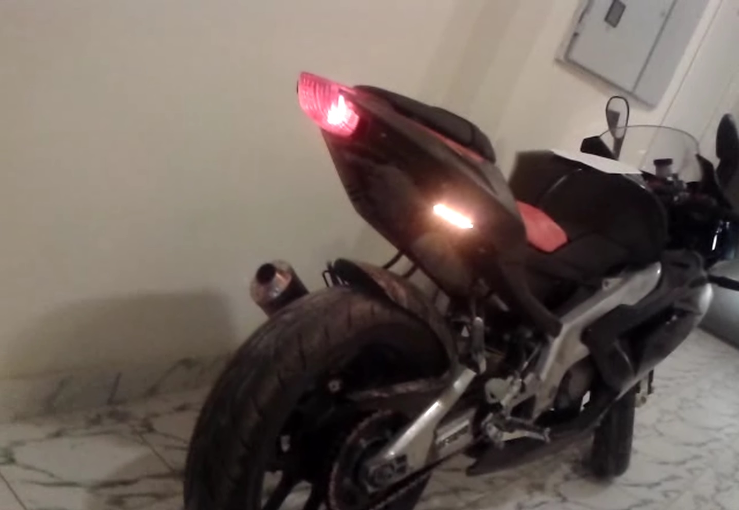

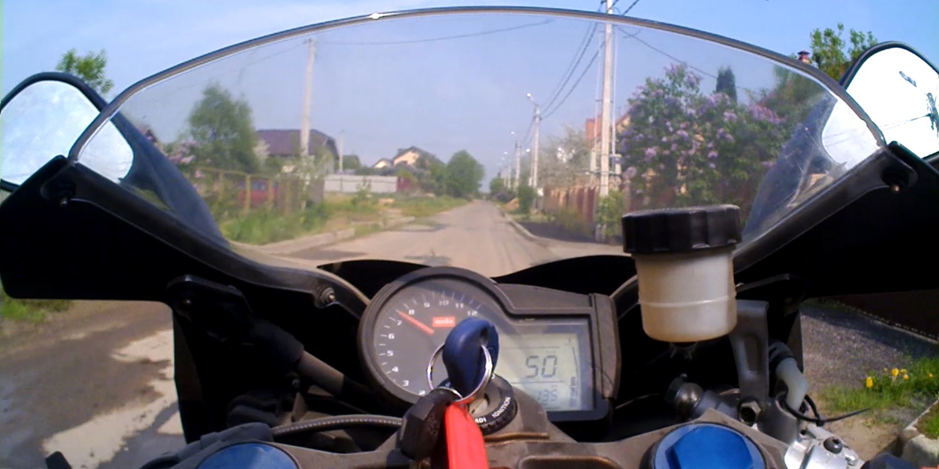

А хотел я написать про перенос поворотников с лопаты в хвост.
Я делал так:
1. Вытаскиваем платы со светодиодами из поворотников
2. Снимаем боковой пластик хвоста и сидушку
3. Крепим платы герметиком к нижнему пластику хвоста, так чтобы светодиоды попали в вентиляционные прорези
4. Собираем всё обратно (кроме лопаты)
Фото (стопкадр из видео)
