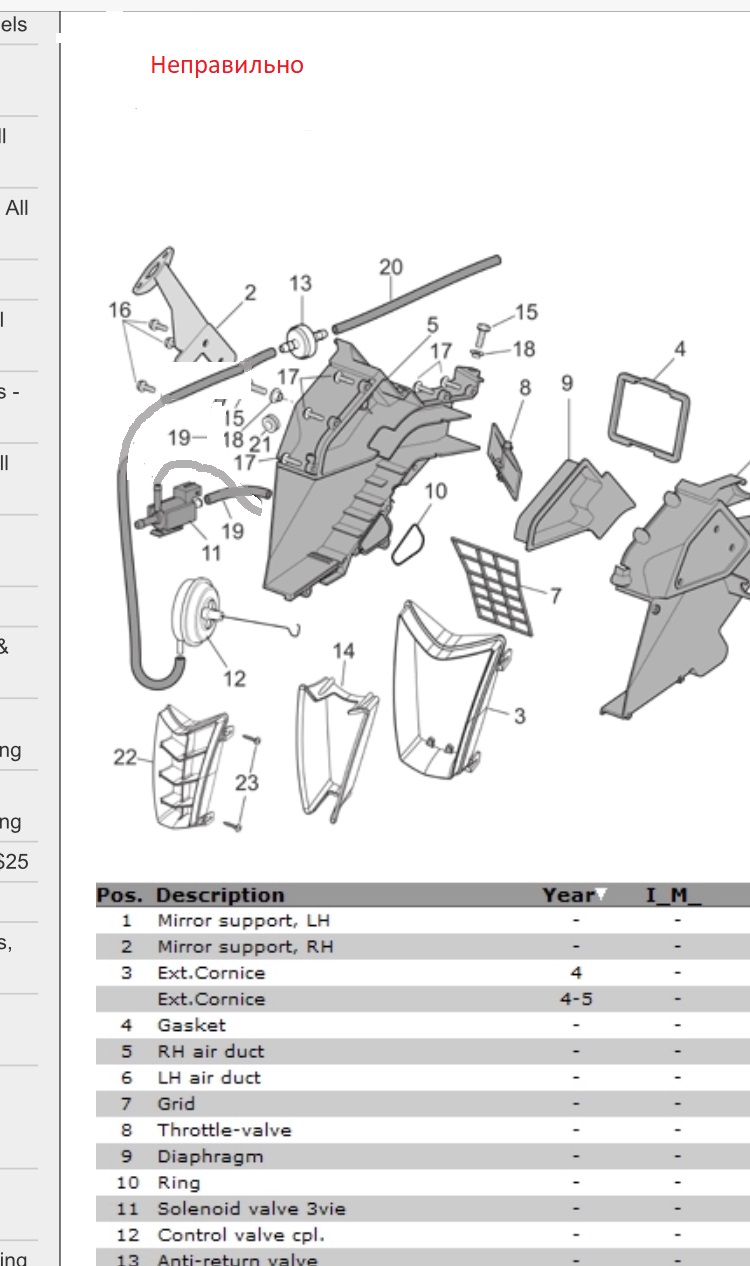

Вакуумные линии были подцеплены неправильно.
Подцепил правильно.

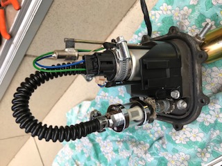

Замерил давление бензонасоса.
Стрелка манометра скакала от 3 до 3,2 бара на холостых. При 4000 оборотах давление показывало 3 бара. Поменял бензонасос, поставил Bosch от ВАЗа. Мотоцикл поехал на средних оборотах от 4000 до 8000. На малых и высоких тяги нет.

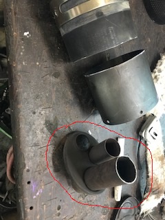

Снова снял глушитель - и моцик поехал )). Снова разобрали глушителя. Убрали внутри какую-то перегородку с трубками, которая не дает напрямую выходить выхлопным газам.
Все поставил на мото. Моцик едет, правда выхлоп стал погромче и прострелы на сбросе газа постоянно, ночью видно внутри глушителя пламя при прострелах. Замерил расход - 10 литров на 100 км. Проехал 200 км., пока все норм!
Рисунок этот откуда - из микрофиш? Как он может быть неправильным?
KolaynДата: Воскресенье, 07.07.2019, 16:19 | Сообщение # 112
Город: Тюмень
Мотоцикл: Aprilia RSV 1000 R
Сообщений: 13
Это я нарисовал, как у меня были подцеплены - неправильно.

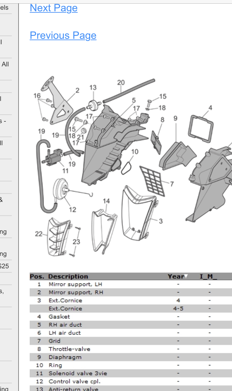

Вот правильный рисунок:
Прикрепления: 6823458.jpg (316.7 Kb)
