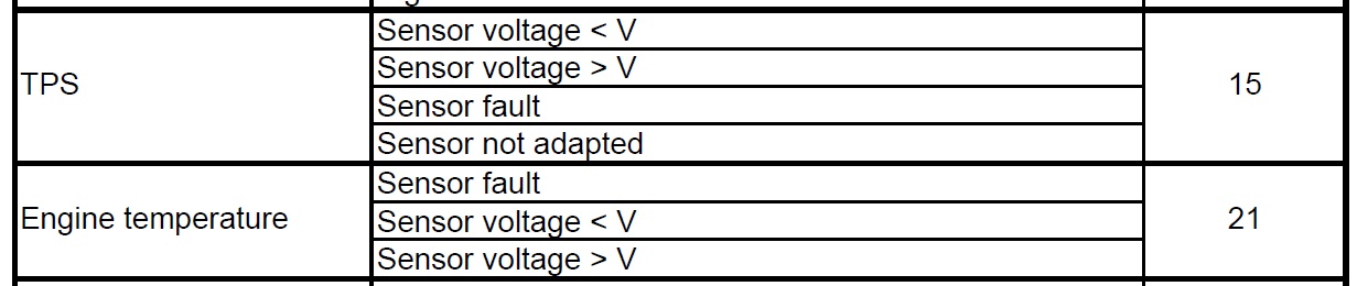

A как тогда догадались про ДПДЗ, если самодиагностика мотоцикла его не видела?
Если верить мануалу на вторую Миллю, то ошибки неправильной работы ДПДЗ на приборку таки выводятся:
Номер ошибки один, но самодиагностика ловит аж 4 параметра. Уверен, что с первой генерацией ситуация аналогичная.

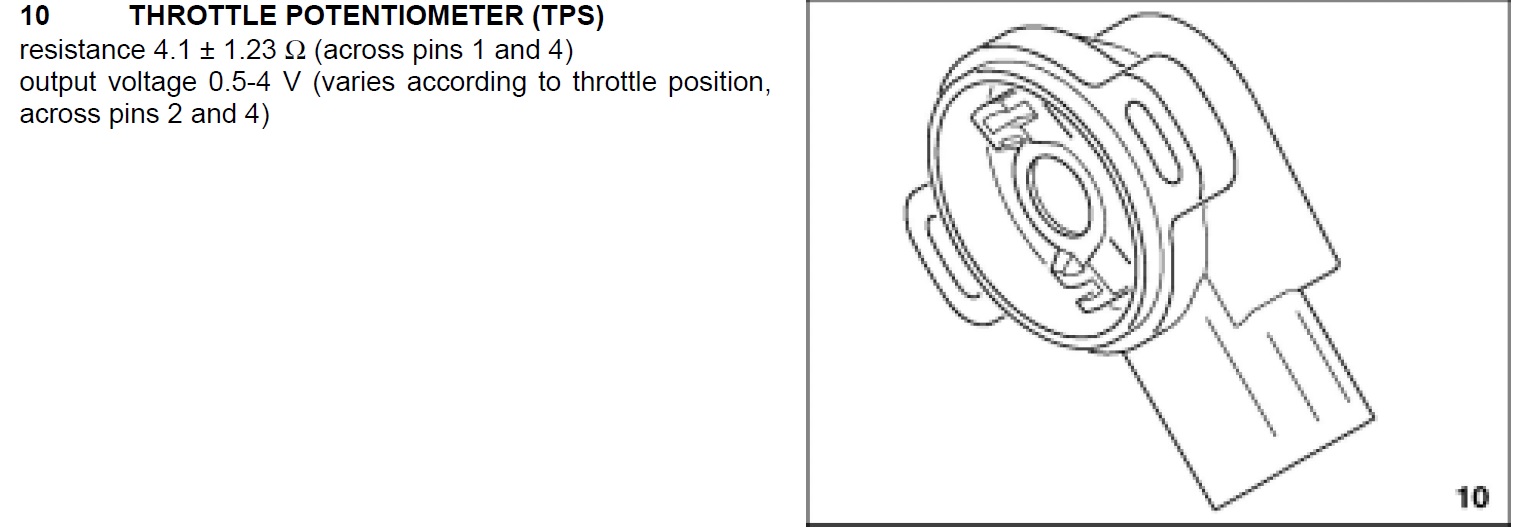

Проверка этого датчика по сопротивлению и напряжению:
Что-то на Цветочной мудрят или не договаривают... Его вообще пробовали обнулять?

p1ayerДата: Среда, 09.07.2014, 15:22 | Сообщение # 15
Город: Sankt-Peterburg
Мотоцикл: Aprilia RSV Mille, KTM 690SMR
Сообщений: 31
Цветочная давно послана нахер (толпа оленей, еще априлевские официалы называются, жопоруконогие, я еще не со всеми их косяками разобрался, болты регулировки качества смеси накрутили, а заводское положение хз), нашел правильных людей (за что им отдельное спасибо, и долгих лет жизни). Самодиагностика опрашивает крайние положения, а на них там все ок, и ошибку не светит, когда стали щупать датчик тестером - он показывал провалы в середине.
Вот как-то так.
