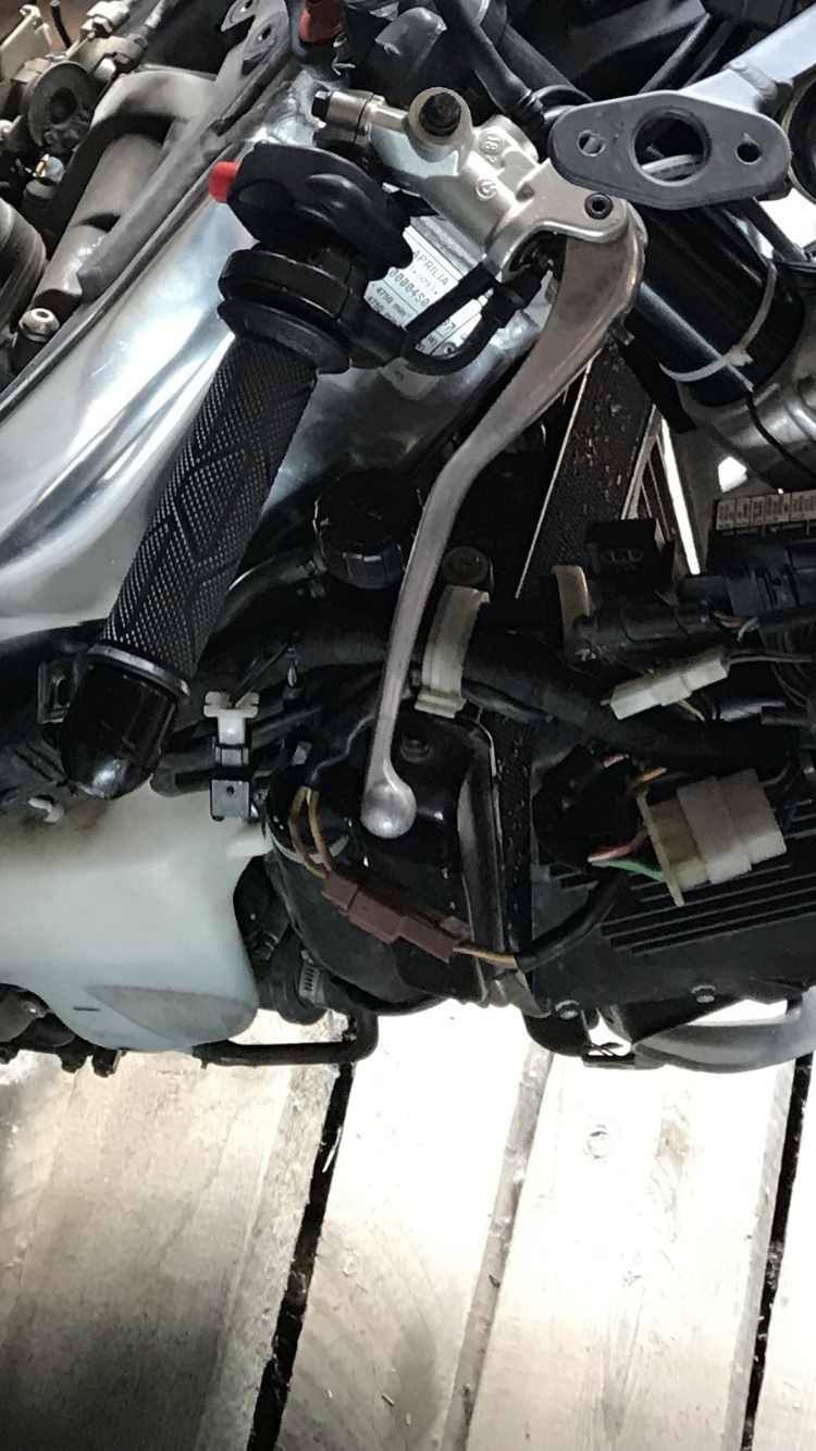

Такая же проблема. Нет мощности после примерно 6000 оборотов.
Заслонка перед воздушным фильтром всегда закрыта. Принудительно открыл ее, мотоцикл поехал немного лучше, но проблема не решилась. Подскажите как проверить катализаторы?
Почему заслонка всегда закрыта?
Шланг на фото всегда сосет воздух, он идёт в инжектор

zviadiДата: Пятница, 21.06.2019, 15:31 | Сообщение # 92
Снять с мотоцикла слипоны и посмотреть на просвет, видно ли хоть что-то через них.
Вообще катализатор из них уже просто можно вырезать... толку от него у 15-летнего мотика...
Там клапан-лягушка еще должен быть, возле этой заслонки в переднем обтекателе - что с ним? Может сам клапан не работает давным-давно...
В мануале надо глянуть, какие трубки идут от этого клапана.
На память я не помню - у меня не было с ним проблем. Ни на хонде, ни на априлии.

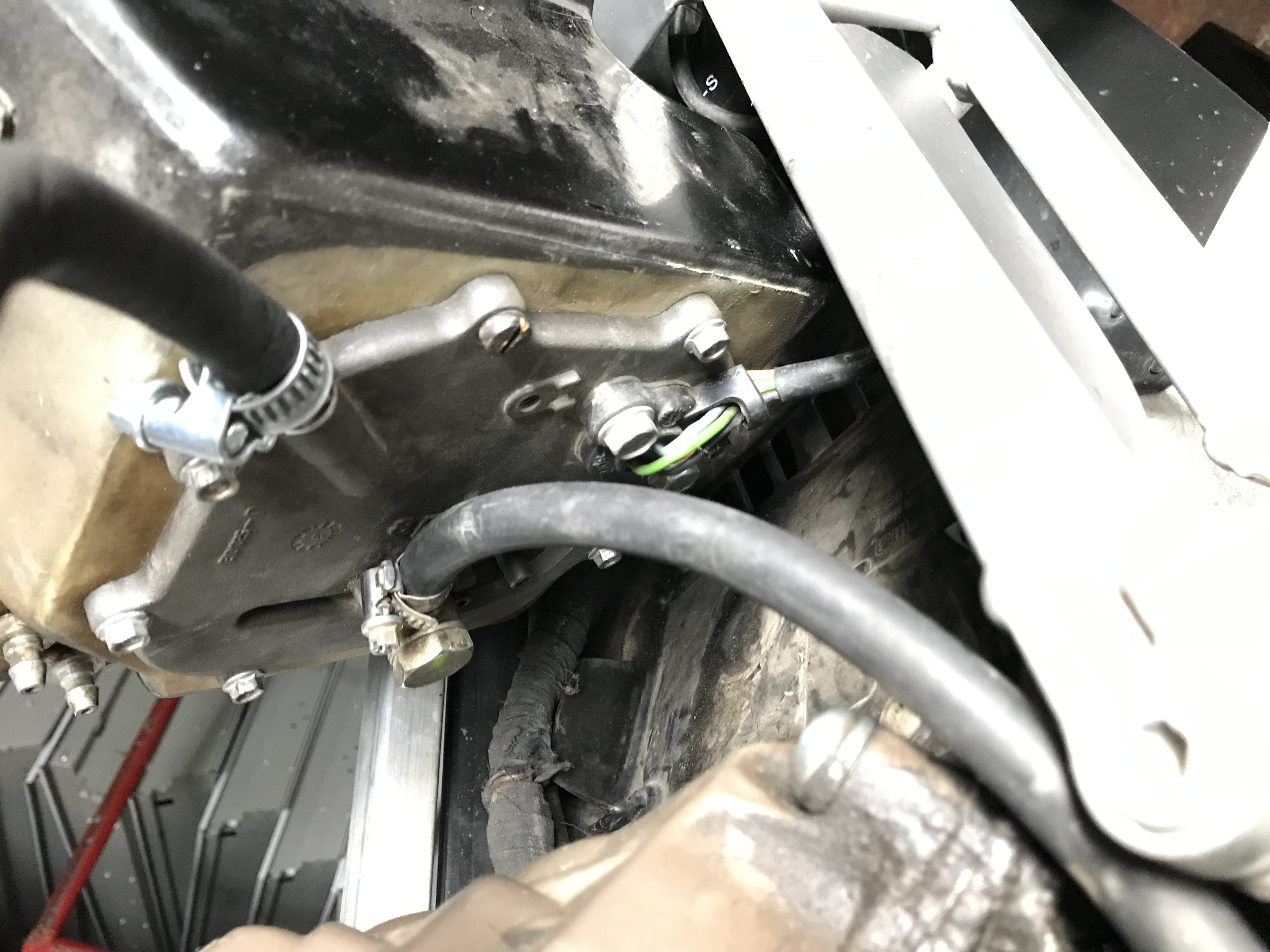

Это клапан?

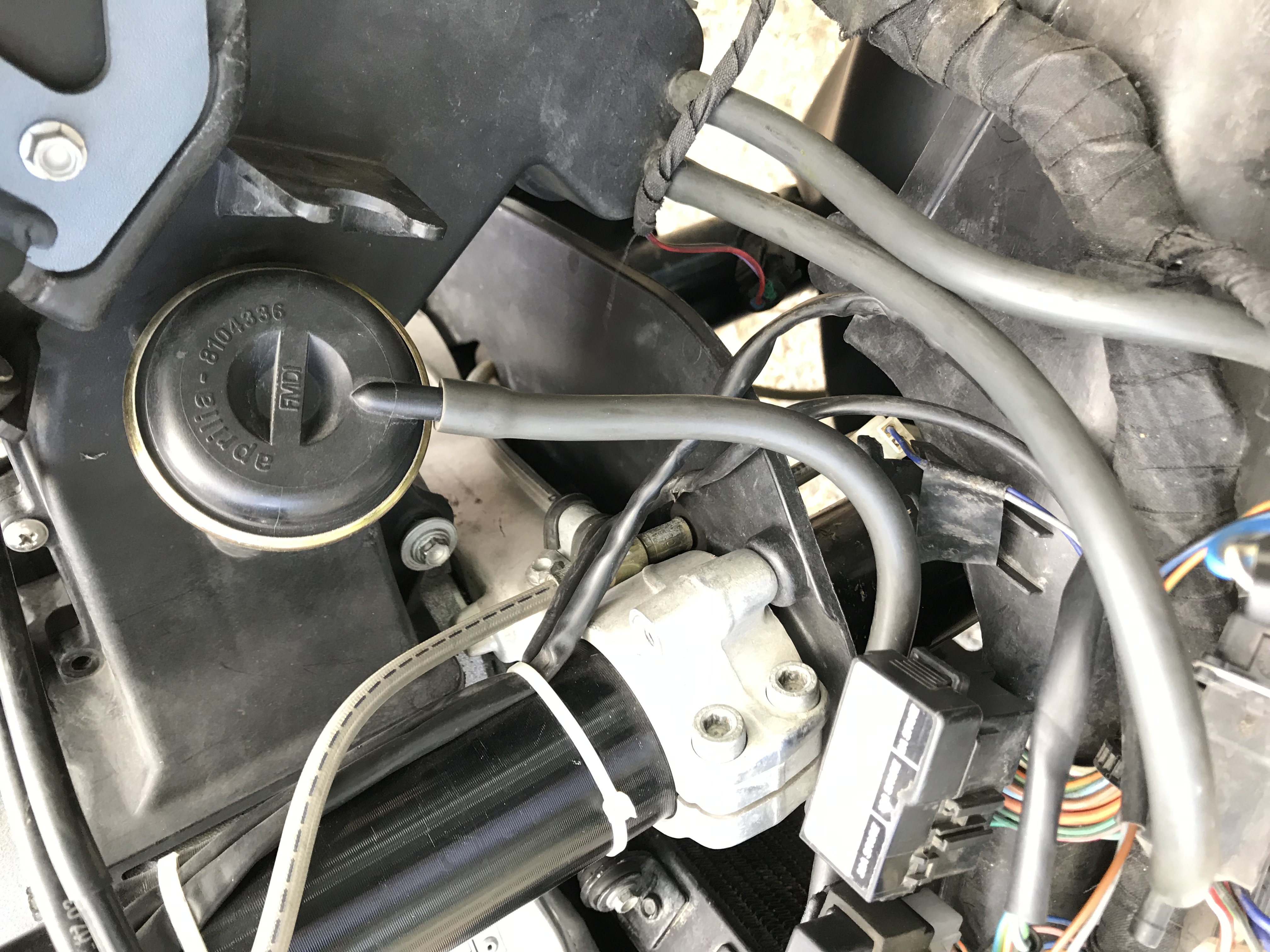

Или этот?

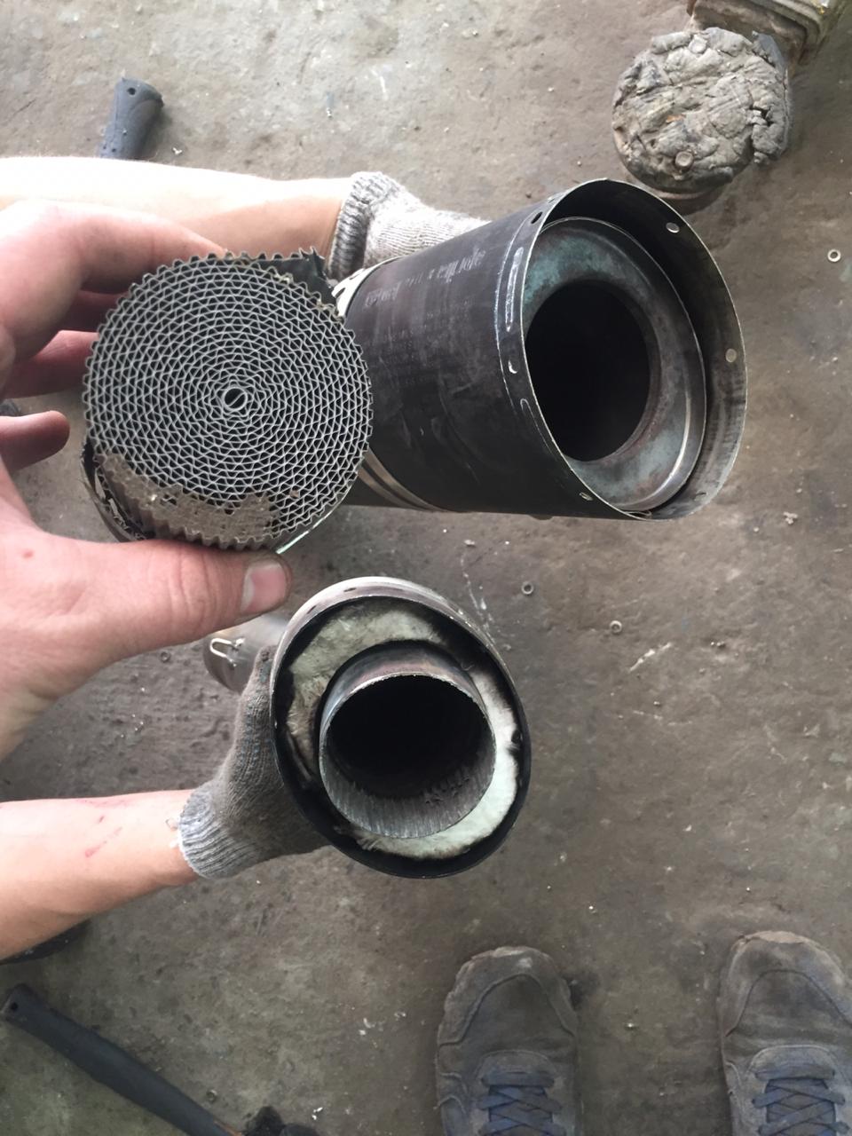

Снял с мотоцикла один глушитель, правый, и мотоцикл поехал!!! biggrin
Надо было начинать читать тему с конца. А так пол-мотоцикла разобрал. Проверил свечи, катушки, провода свечные. Потом топливной системой занялся, снял бензонасос (весь облился бензином и мотик облил), проверил все шланги, компрессию мерил. Полез к заслонке. Неделю мучался.
Оказалось все просто - надо было с глушителей начинать ))

zviadiДата: Суббота, 22.06.2019, 10:51 | Сообщение # 95
Цитата Kolayn ()
Это клапан?
Да. На первой фотке который.
Теперь надо выковырять из обоих глушителей то, что осталось от катализаторов, повесить все обратно и ездить.

Катализаторы идеальные для 15-летнего мото!
Может у меня реальный пробег 7000 км!?! ))))

zviadiДата: Суббота, 22.06.2019, 15:30 | Сообщение # 97
Скорее слипоны предыдущий владелец сменил...
В общем, ты их уже вынул, положительный результат получил. Поезди и посмотри, как будет меняться расход топлива и вообще - как там с тягой во всем диапазоне оборотов и на низах в особенности.

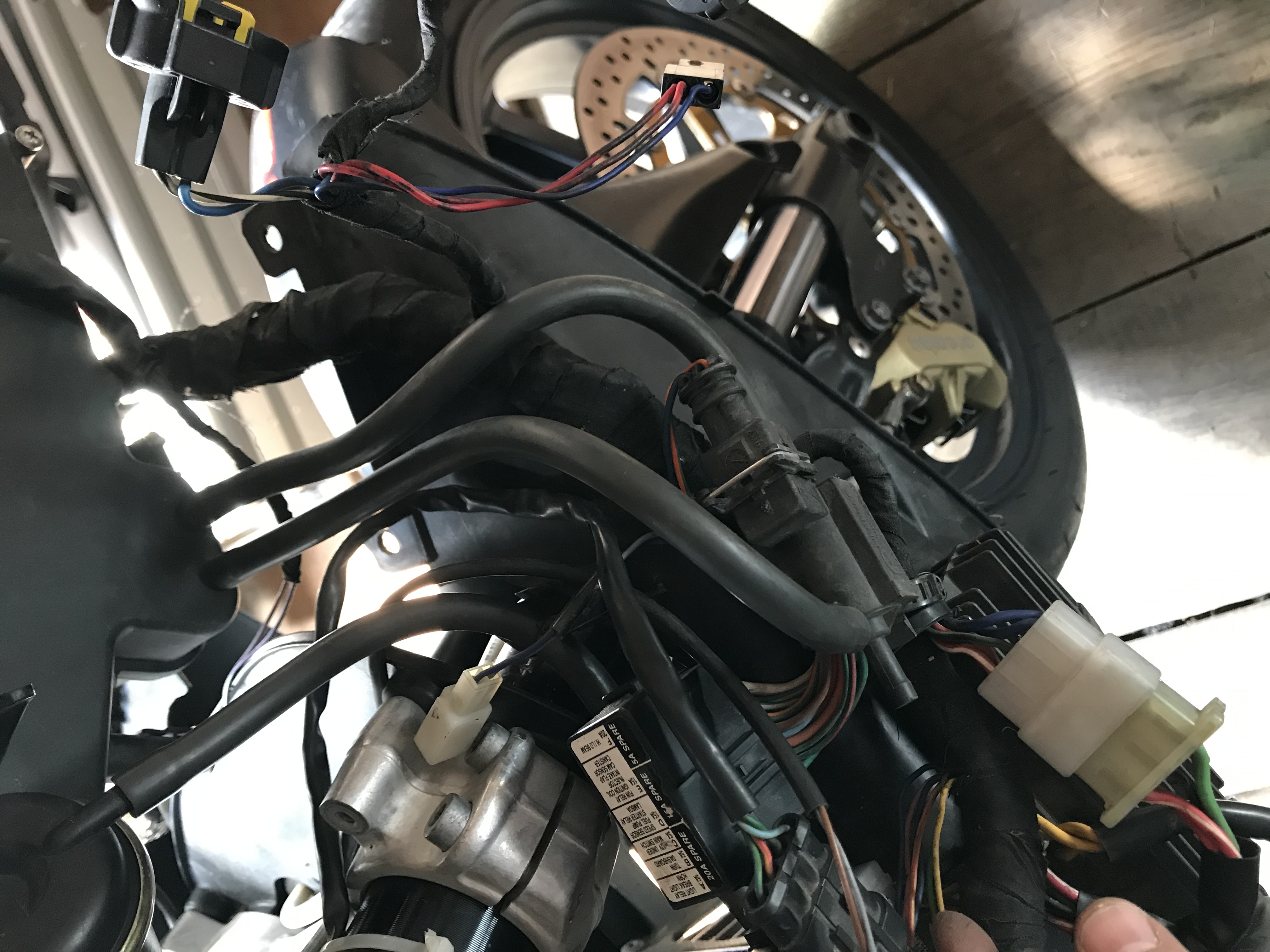

Браун-конекторы тоже в идеале, странно!

zviadiДата: Суббота, 22.06.2019, 22:54 | Сообщение # 99
Почему? Не обязательно же они должны оплавиться - они могут просто греться, если окислились. Когда совсем сильно нагреются - могут расплавиться, и даже пожар может случиться.
На моем мотике с ними тоже было все в порядке. Они не грелись - что им будет за 6 лет?

По вакуумным линиям клапана на морде мотоцикла:
http://www.aprilia-club.ru/forum/21-1188-1

Вакуумные линии - неправильно подцеплены шланги на морде. Один шланг вакуумной линии, который подходит к инжектору, передавлен.
