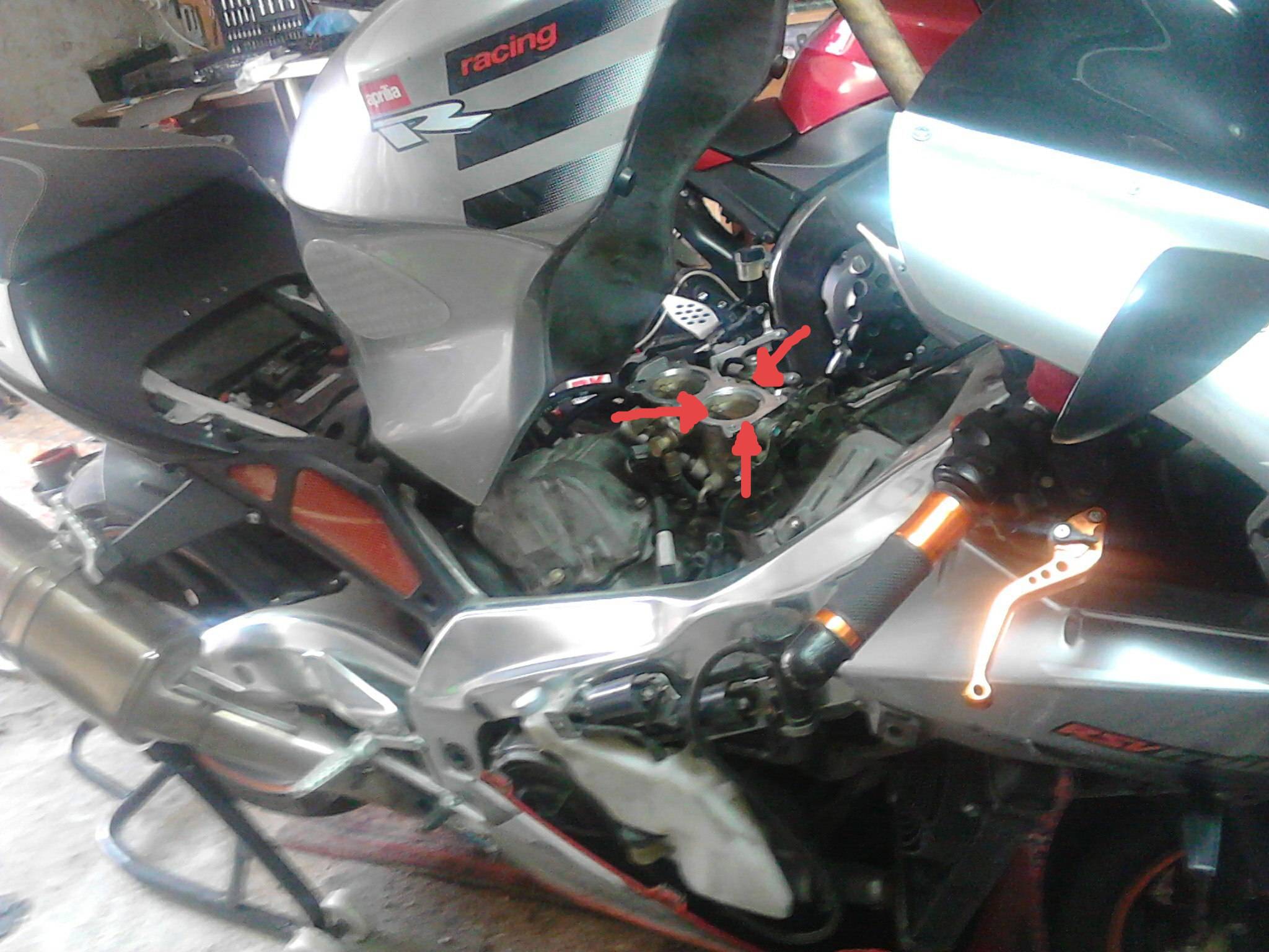

Вот еще заметил - на оборотах 2500-3000 стреляет из-под этой заслонки:
Что может быть не так, из-за чего такое происходит?

zviadiДата: Воскресенье, 07.08.2016, 13:08 | Сообщение # 12
Сообщений: 6644
Позднее зажигание, например. Или плохая искра.
Много причин может быть, вряд ли я тебе смогу помочь...
Цитата bylbash ()
Могут ли катушки работать некорректно на заведенном моторе?
Попробуй поменяй их местами и посмотри, что изменится. В какой заслонке стрелять начнет, например.
