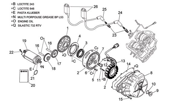

Датчик оборотов коленвала, так и не нашел где он стоит(
Под левой крышкой двигателя, там же, где и генератор. Он является частью статора.
Поз.13
Разъем этот от статора просто проверь, не стоит, наверное, разбирать сам генератор...

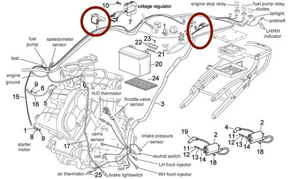

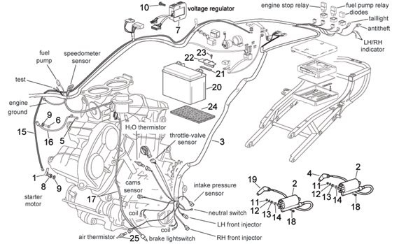

Расположение датчиков на твоем мотоцикле:
Датчик коленвала - "cams sensor"
Если не поможет проверка этого датчика - я пас. Так можно все узлы мотоцикла перебирать...
Либо что-то ты не так надиагностировал, либо на что-то не обратил внимание.
Цитата bylbash ()
Товарищ мой у себя на Caponord все через компьютер настраивал и проверял, сказал - найди разъем, он проверит как и что.
Разъем на второй картинке обозначен как "test".

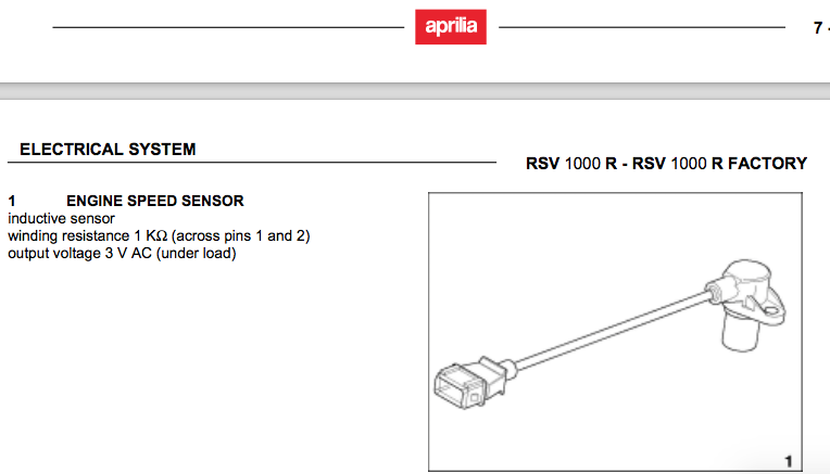

zviadi, какое сопротивление должно быть, если исправен этот датчик?
zviadiДата: Четверг, 11.08.2016, 21:33 | Сообщение # 23
У меня нет мануала на модели 1999-2003 года. На следующих моделях этот датчик стоит снаружи.
Это фишки для самодиагностики, но ошибок на панели нет. Как через него компьютер подключить, там 2-3 провода замыкаются между собой?
zviadiДата: Четверг, 11.08.2016, 21:47 | Сообщение # 25
Тогда это может быть один из двух этих разъемов:
На моем мотоцикле он находился за боксом АКБ и был закрыт крышечкой. Как этот разъем реализован на твоем мотоцикле - я не знаю.
В левом кружке два разъема для реле РР, а в правом - для подключения мозгов.

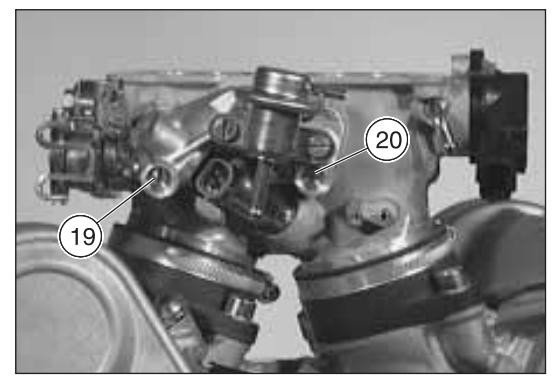

На инжекторе есть два регулировочных болта, которые, как я понял, отвечают за количество подаваемого топлива в форсунки. Для настройки нужны специальные приборы, которых у меня нет. Кто может на своем RSV аккуратно пометить, в каком положении были это болты, и закрутить до упора, при этом считая количество оборотов (мне очень надо знать это), затем выкрутить в первоначальное положение? Кому не сложно и не страшно - посчитайте, пожалуйста, и отпишитесь по пунктам:
1. Количество этих оборотов на болтах, что на картинке под номером 19 и 20:
2. Какая выхлопная труба у вас стоит - родная или прямоток, и какой марки.
3. Какого года ваш мотоцикл, какой модификации.
Спасибо всем.
