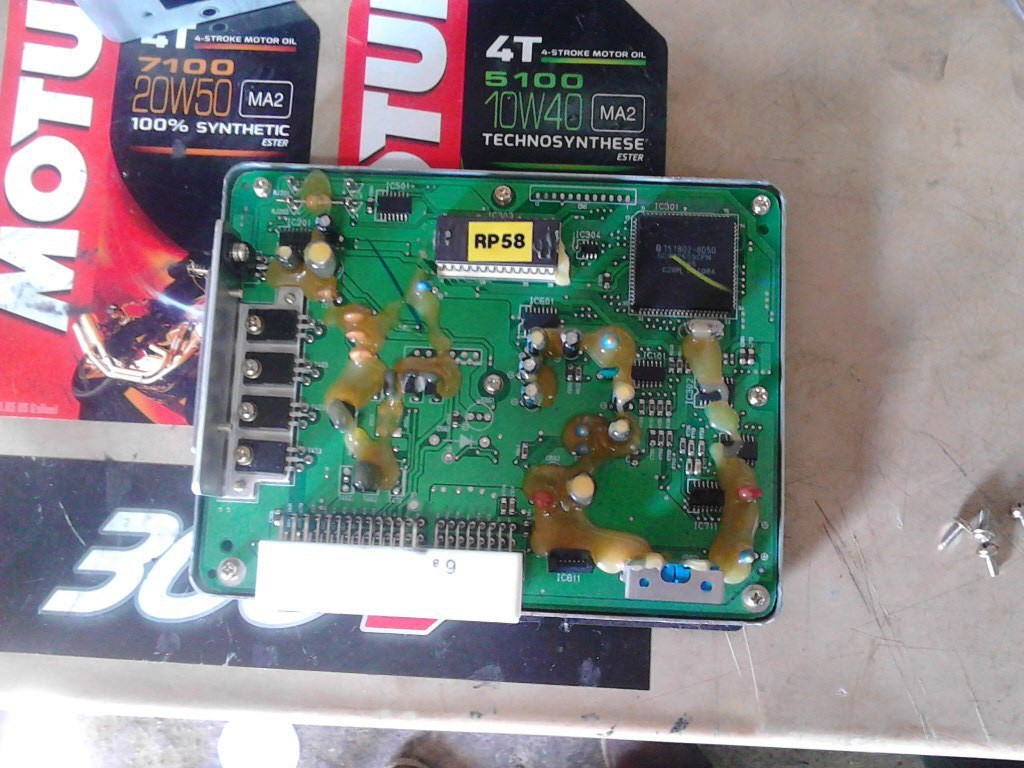

bylbashДата: Четверг, 18.08.2016, 20:46 | Сообщение # 34
Сообщений: 44
Цитата bylbash ()
поставил себе чип
А как отличить стандартный чип от тюнингованного?
Прикрепления: 8241296.jpg (194.2 Kb)
666Дата: Четверг, 18.08.2016, 21:27 | Сообщение # 35
Город: Гродно
Мотоцикл: SL 1000
Сообщений: 163
Стоковый чип.
