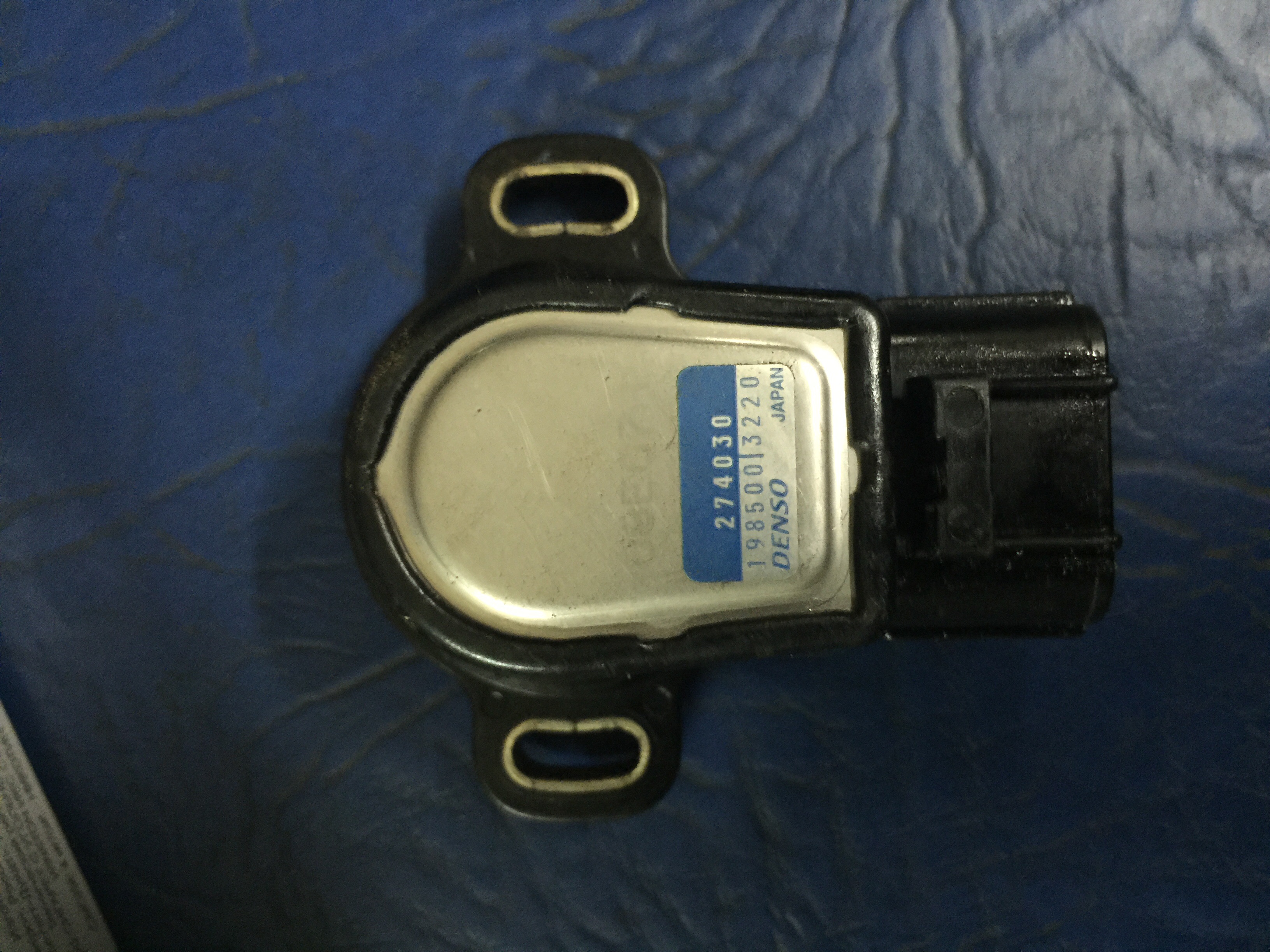

У меня такая же проблема, вчера снял датчик ДПДЗ. Мотоцикл набирает 6 тысяч и отсекает, если он стоит на месте - то набирает 6 тысяч и отсечки нет, как будто что-то мешает ему. Может быть, что этот датчик неисправен? Как мне его проверить?

zviadiДата: Суббота, 01.08.2015, 13:19 | Сообщение # 62
http://www.aprilia-club.ru/forum/21-1313-16068-16-1404896487
Ошибки какие мотоцикл выдает?
pro2108Дата: Суббота, 01.08.2015, 13:29 | Сообщение # 63
Город: Шарья
Мотоцикл: Aprilia RSV mille 1000 r
Сообщений: 6
Вообще ничего не выдает, когда датчик снял, то знак восклицания загорелся.
zviadiДата: Суббота, 01.08.2015, 13:35 | Сообщение # 64
Так и должно быть. Цепь-то разорвана!
