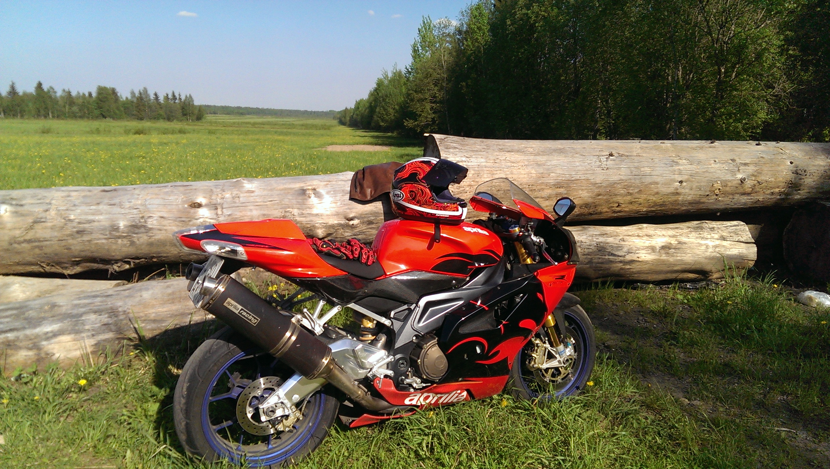

После этого RSV все японоспорты стремные.
Как говорит тот же приятель - за такую красоту нужно все прощать)
Прикрепления: 8204380.jpg (1.86 Mb)
