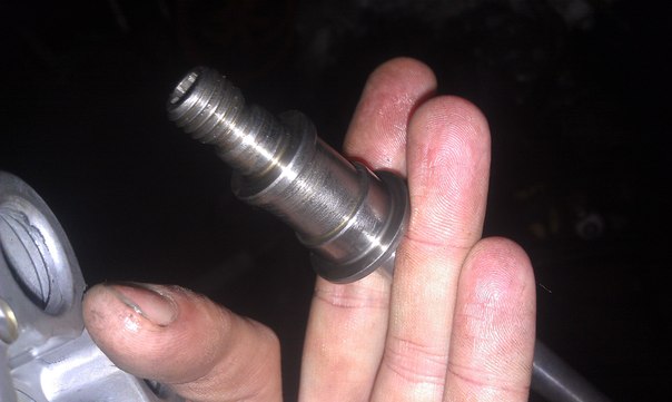

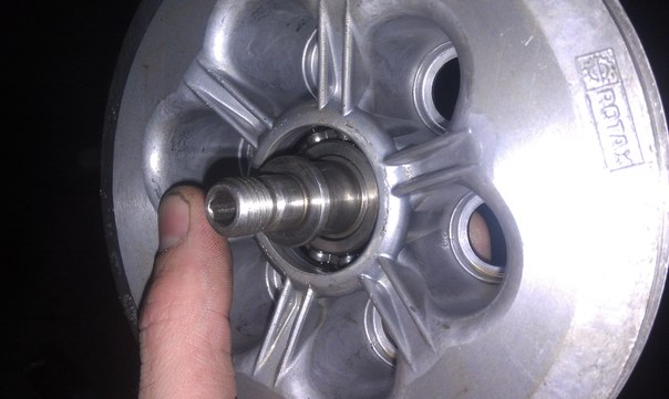

Смотри, чтоб он при полном рабочем ходе без этoй самой мембраны слишком сильно не уперся в крышку - может ее выломать. Такие случаи на АФ1 описывали.

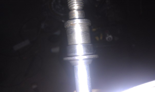

я в альбом докинул фотки, там видно где обрезать... попробую щас сюда покидать...
Добавлено (17.12.2014, 13:26)
попробую токаря озадачить выточить такой шток только как бы обрезанный уже. проблема еще в том что набалдашник этот на родном штоке запрессован и упирается дальше линии среза, и впоследствии под действием пружин корзины сдвинуться может и оставить меня без сцепы
Прикрепления: 6306236.jpg (28.3 Kb) · 9857441.jpg (38.6 Kb) · 8055992.jpg (16.3 Kb) · 7269164.jpg (30.9 Kb)
обрезать и прихватить сваркой чтоб не съёб
итальянский изврат в виде того что шток дюралевый, а набалдашник стальной мешают это сделать)))
хах)) вес наше всё)))
