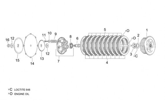

далее вопрос про сцепу... имею желание срезать всю эту пневматику, убрать мембрану и тд... плюс будет проще восстановить правую крышку тупо вырезав из листового алюминия ровную заглушку самой крышки, а не заказывать в сборе ее. шток где крепится мембрана мешает это сделать, потому заглушка и выпуклая, проскальзывание мне только мешать будет подрывать байк на заднее колесо например... да и в принципе чем проще - тем лучше...

Сообщений: 32
В общем момент такой, крышка сцепы состоит из двух частей и резинка между ними... Внутренняя часть раскололась при падении, заварить не вариант... Поставить ровную крышку мешает шток на котором висит как раз эта мембрана. Посему решено было не просто глушить систему, а вытряхивать все лишнее и срезать лишнюю длину штока. По мере выполнения буду фотографировать.

Срезать-то зачем что-то? Убрать просто поз. 13, 14 и 15 и всё. Можно даже просто убрать только мембрану поз. 14, а эти две железяки оставить. Потом заглушить штуцер у стоковой крышки сцепления, поудалять все шланги с клапаном привода РРС и заглушить штуцеры на дроссельных заслонках.
Прикрепления: 6574882.jpg (26.9 Kb)
bormancbrДата: Среда, 17.12.2014, 09:13 | Сообщение # 8
Я так понял, что конец штока 6 выступает за плоскость разъема крышки, что мешает сделать эту самую крышку просто плоской, из листа. А остальное - да, в мусор))

Так шток и не должен в крышку упираться. Зачем ее делать плоской? Или это переделка чисто под стант?
родной крышке кирдык, а далее минимизация бюджета проекта)) в принципе всё верно, вопрос - хватит ли хода нажимному диску корзины при выжиме...
Я ж давал в ветке про РРС ссылку на фина, который рекомендовал подкрутить шток на рычаге сцепления...

шток кстати вполне себе подвижен и в крышку упираться не должен...он же от рабочего цилиндра сцепы передает на корзинку движение...
