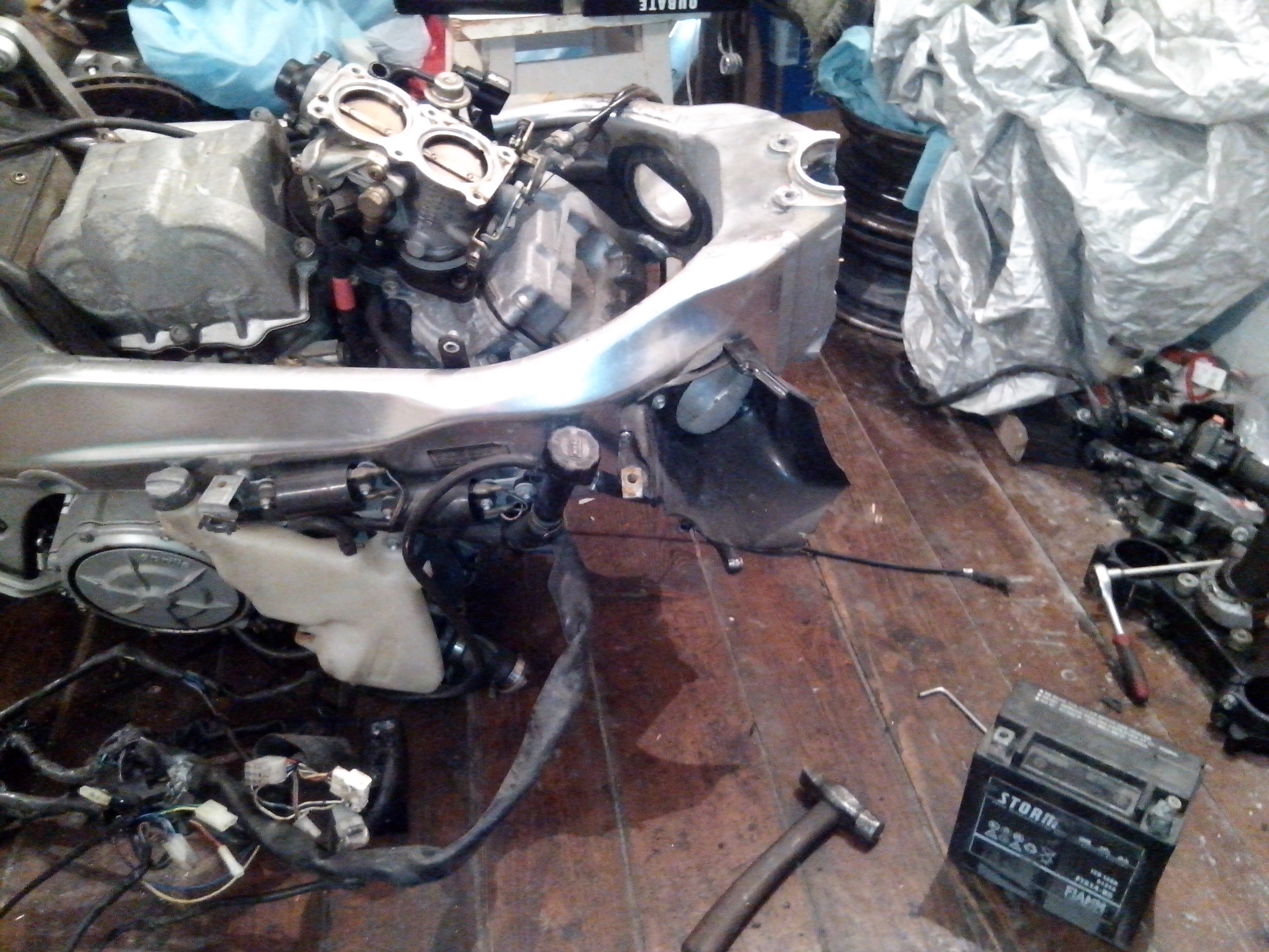

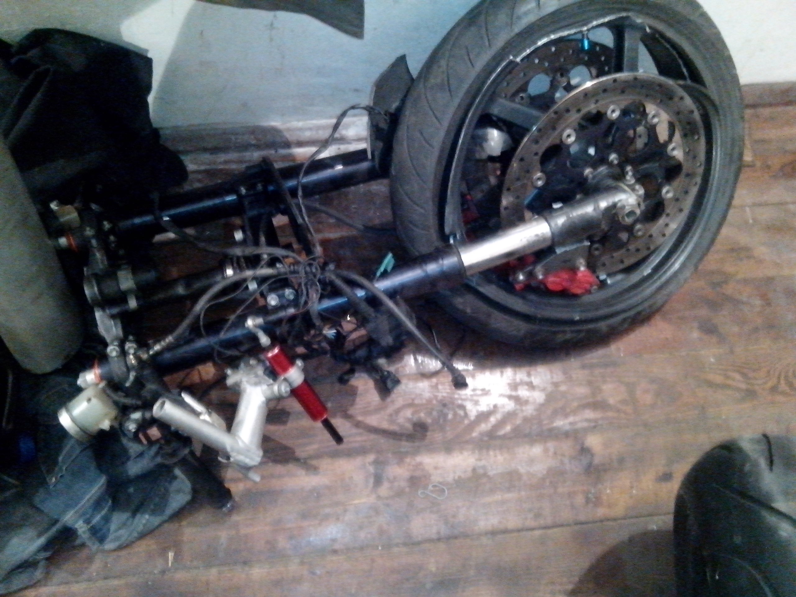

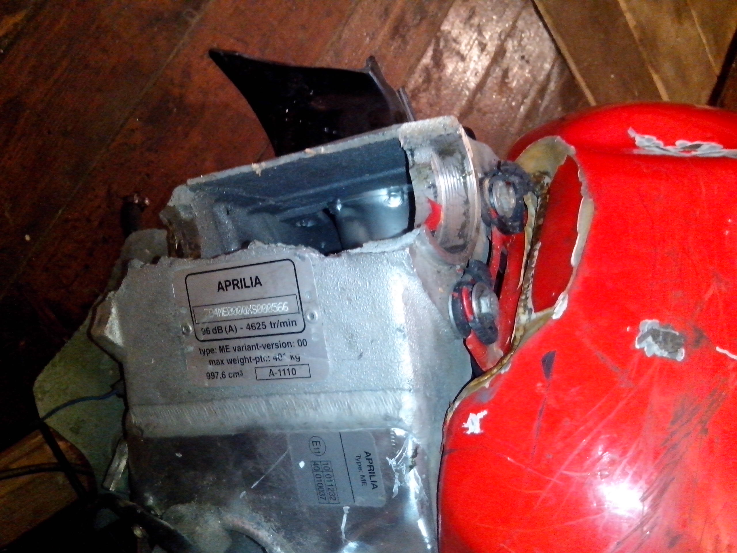

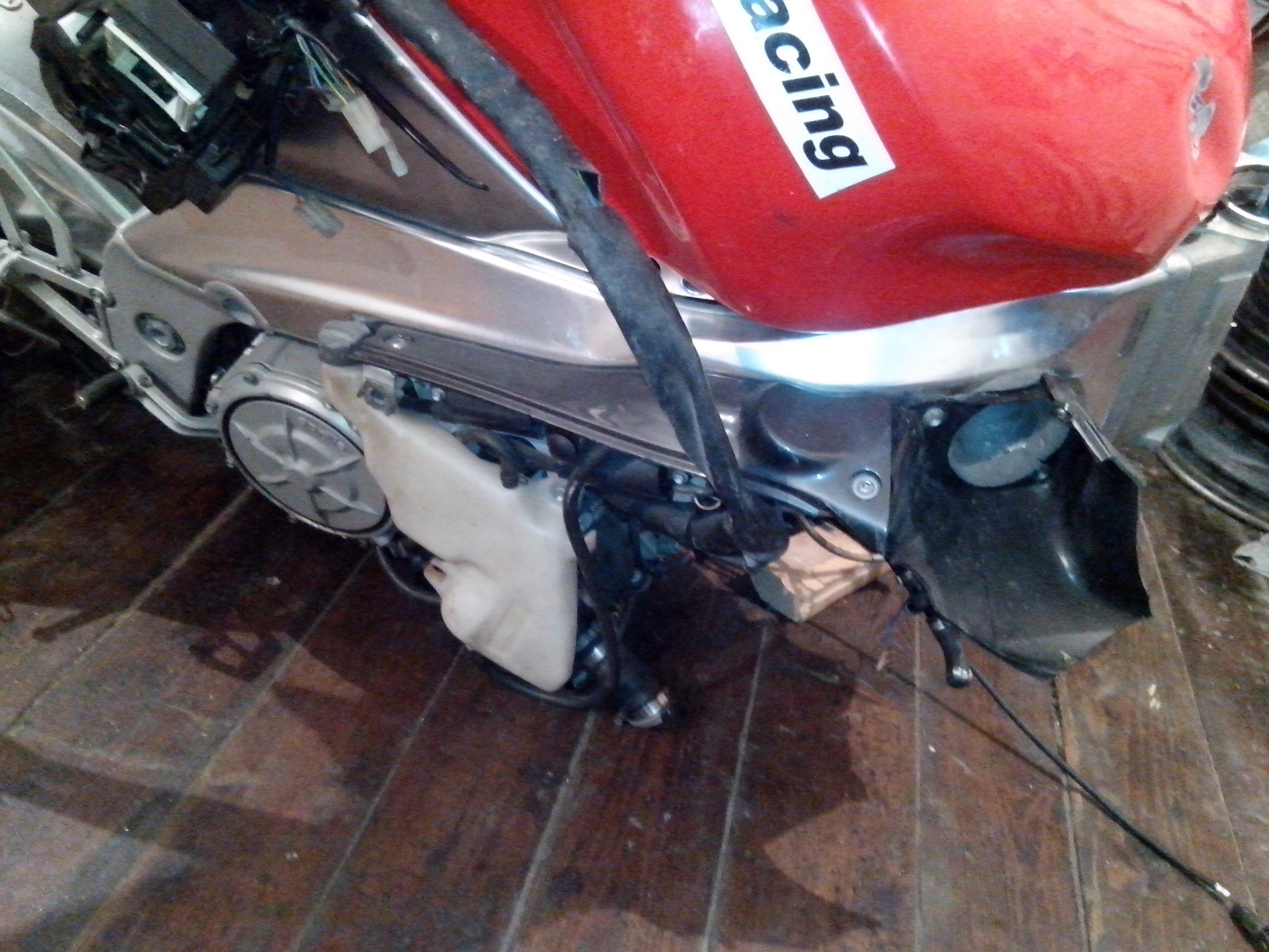

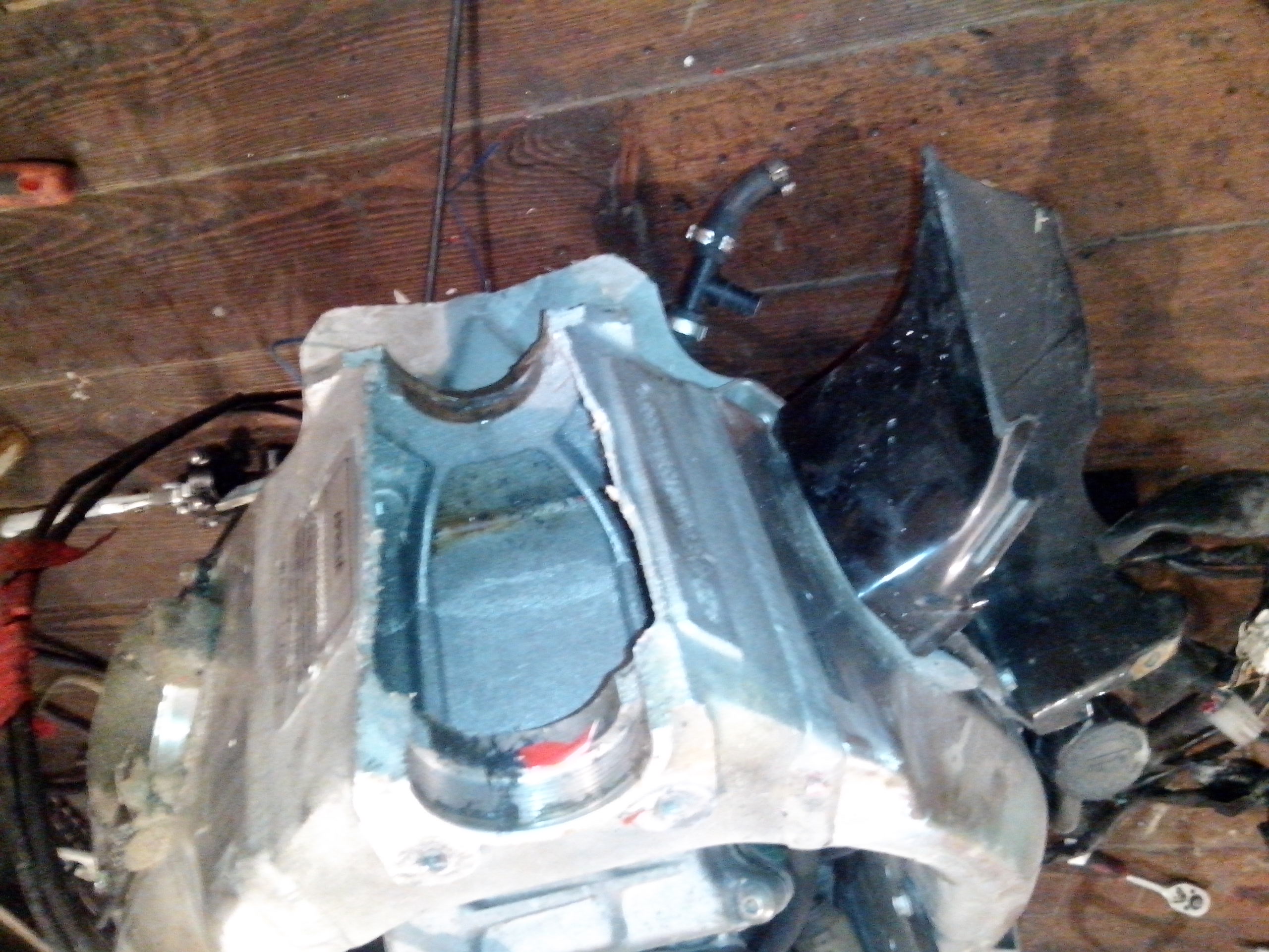

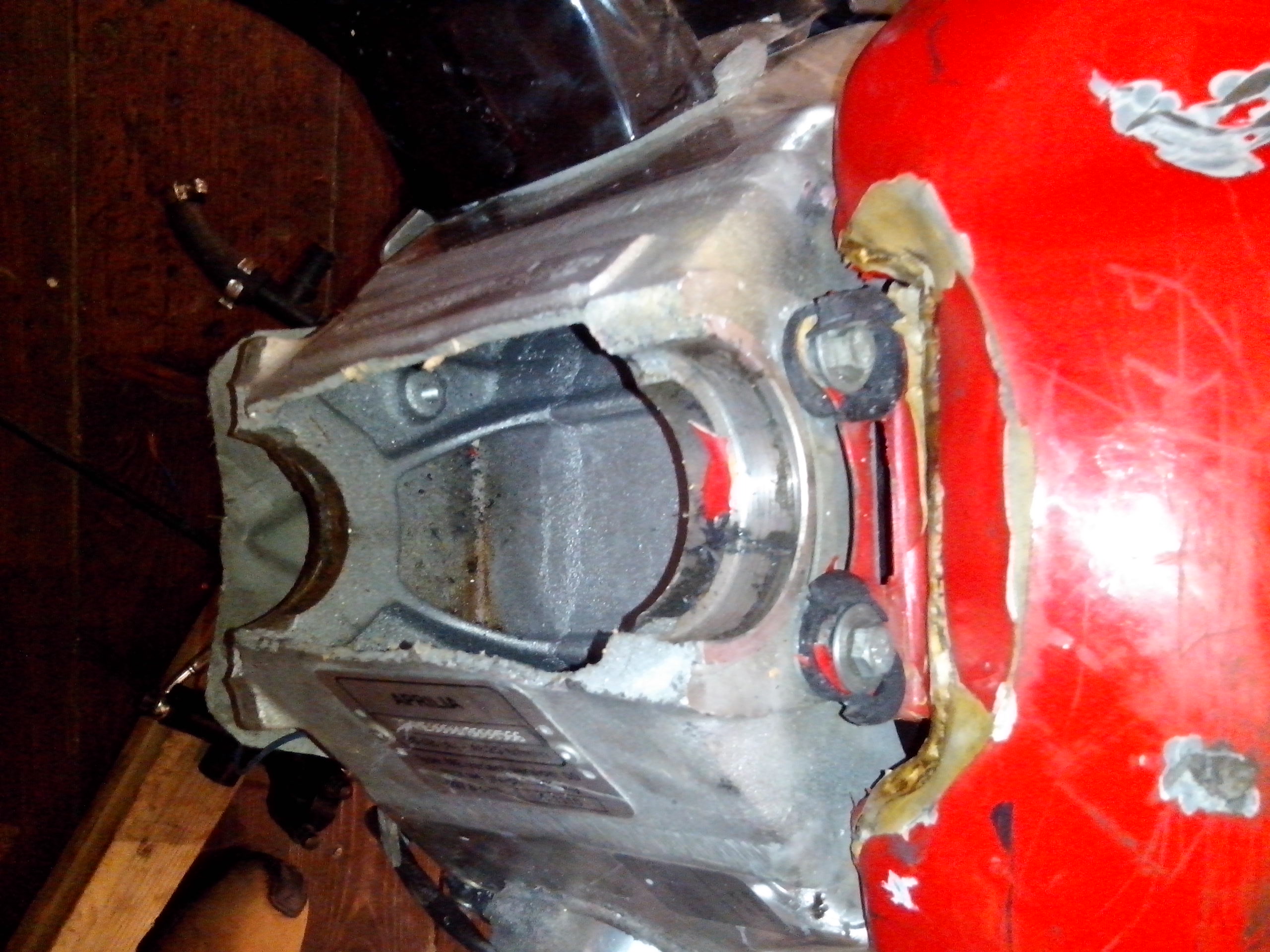

Вот фото вырванной рулевой колонки:
Прикрепления: 1907527.jpg (678.6 Kb) · 2122393.jpg (762.4 Kb) · 5223475.jpg (670.8 Kb) · 9084145.jpg (689.8 Kb) · 6544286.jpg (725.6 Kb) · 3969049.jpg (769.4 Kb)

Блин, это как можно так? Даже слов нет .... мотоцикл ухандохать. Я думаю, эти замечательные друзья не любят ни себя, ни технику.

Да легко. Лоб в лоб с автомобилем или на бордюрный камень километрах на ста в час наехать - и не такое будет. А если под грузовик попасть - зрелище будет еще веселее. Таких картинок в инете навалом, вместе с картинками того, что осталось от владельца. При том эти картинки с любыми марками мотоциклов.
Не вижу здесь связи с хрупкостью рамы и опусканием со свечи вообще никакой - у мотоцикла вилка согнута и передний диск разошелся по швам. Значит удар пришелся в переднее колесо.
Я всего лишь предполагаю, что от частых нагрузок (вилли) в этих местах будет большое напряжение, а во что оно выльется - я достоверно утверждать не могу. Я лишь хотел показать, что данная проблема есть, и что стоит обратить на это внимание в процессе эксплуатации в станте.
Вот еще, на этот раз Фалько, буквально вчера нашел объявление:
http://ru.auto.plius.lt/objavle....19.html
Пролистай фото и там увидишь тот же трабл. Еще недавно 2007 года априлия рсв продавалась - не успел купить - так там тоже самое: не хватало кусков колодца))))
Может у кого рама есть на мот под замену? C радостью приобрел бы.

Блин, полно мотиков после лобовых ДТП продают - и что?
Вообще - рама какого мотоцикла выдержит лобовое столкновение c автомобилем? На фотках из объявы колодец рулевой колонки согнут назад, значит опять же - удар был или лобовой, или о бордюр.
Никакой связи с нагрузками после вилли вообще не прослеживается. В случае вилли скорее всего колодец рулевой колонки просто бы оторвался или его загнуло бы вперед, а не назад.
Еще раз - априльевский дельтабокс на Миллях и Туонах V2 считается одним из лучших (если не самым лучшим). И это не мое мнение, а мнение специалистов. Про рамы РСВ4 и Туон V4 не в курсе.
Конечно, при желании любую раму можно сломать...
Приведи какие нибудь доказательства, что-то я первый раз слышу, что рамы делят на лучшие и не лучшие. Без обид))))
Мои утверждения основаны на моих наблюдениях, что вырывает рулевую колонку и при этом геометрия рамы не страдает, даже эту раму мерили с аналогичной от исправного мота.

А что здесь странного? Лучшая рама это та, которая легче, жестче и прочнее.
Статистическая выборка из скольки штук? Сотен? Тысяч?
Была ли хоть одна отзывная кампания, как в случае с кавасаками и жыксерами?
Не вижу проблем сломать раму в месте крепления рулевой колонки так, чтобы НА ГЛАЗ не пострадало остальное. При этом можно вообще не уметь ездить в вилли.
При приземлении с вилли колонка уйдет вперед, если поломается. При лобовом ударе или наезде на препятствие - назад.
Вот на этой фотке явно это видно:
Тут она вообще стоит вертикально. Уверен - если промерить раму ПРАВИЛЬНО, то окажется, что ее выгнуло в стороны, ибо куда-то должны деться сантиметры, на которые ушла рулевая колонка. А ушла она прилично.
Рама при этом даже не треснула - это как раз к вопросу о ее прочности.

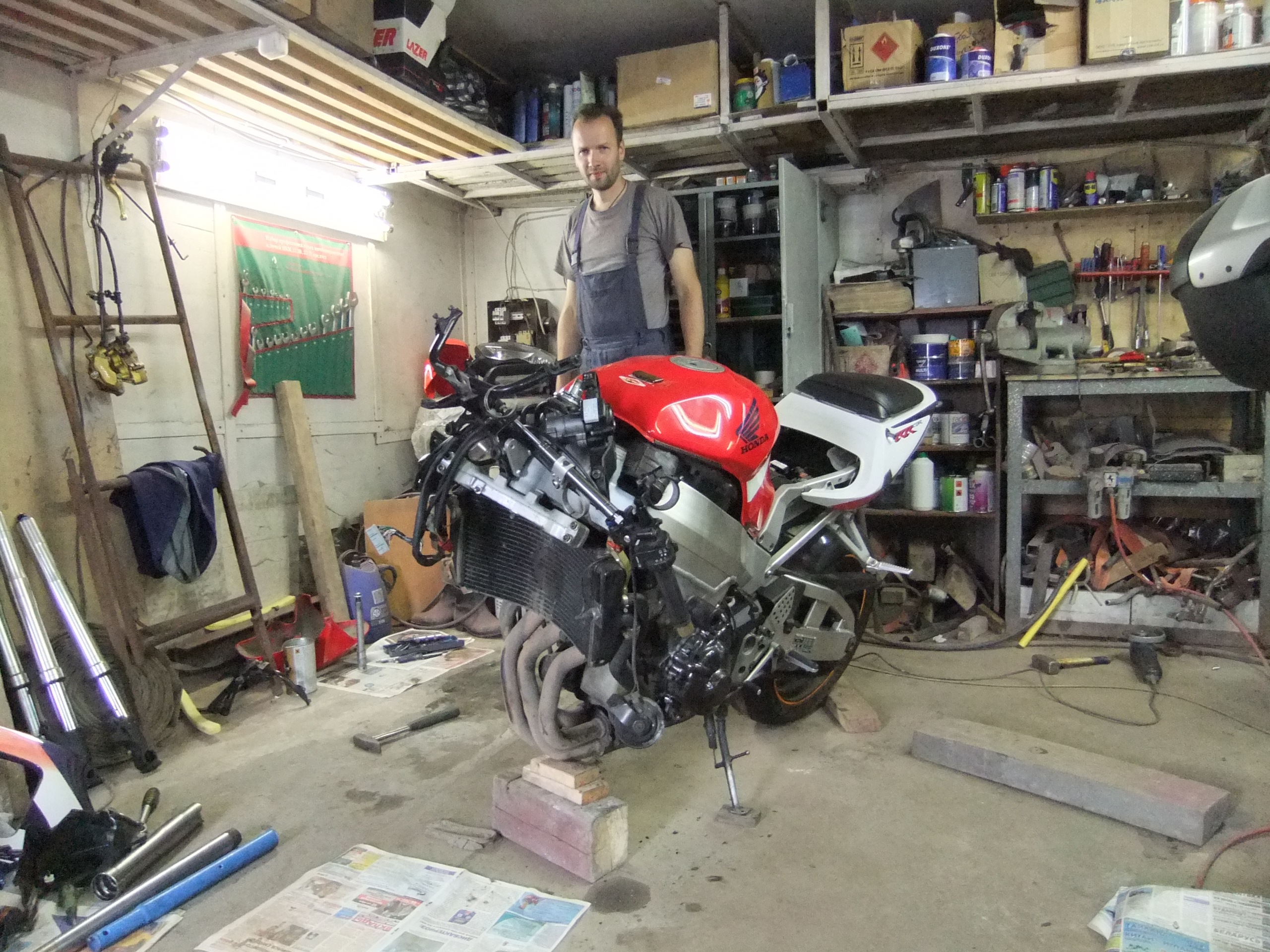

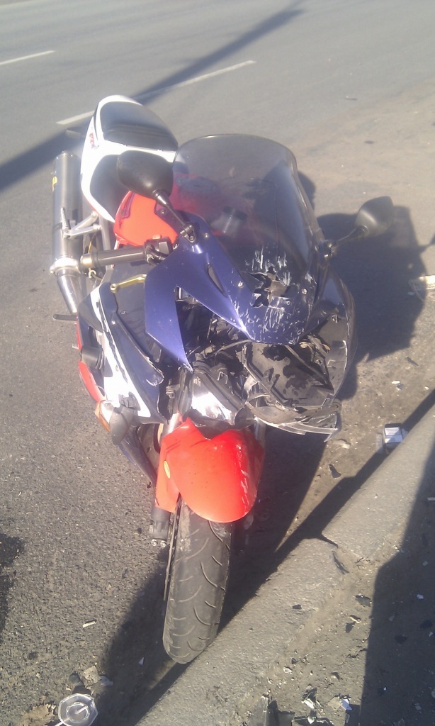

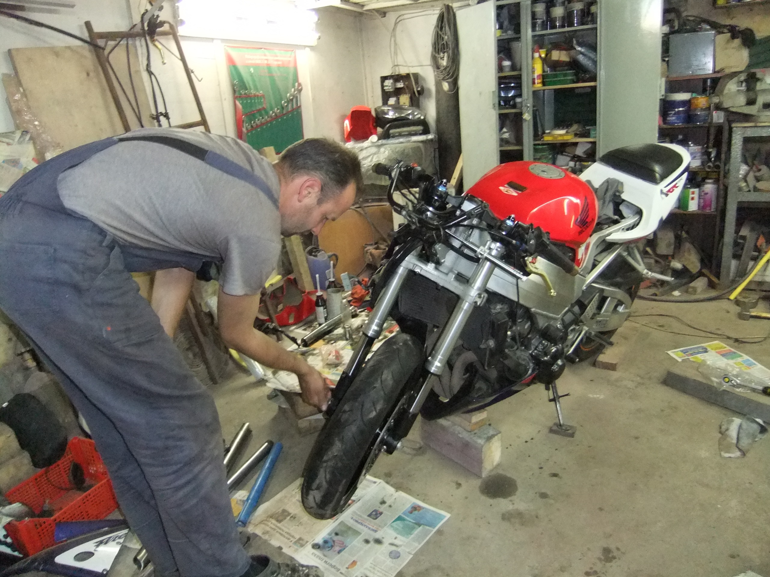

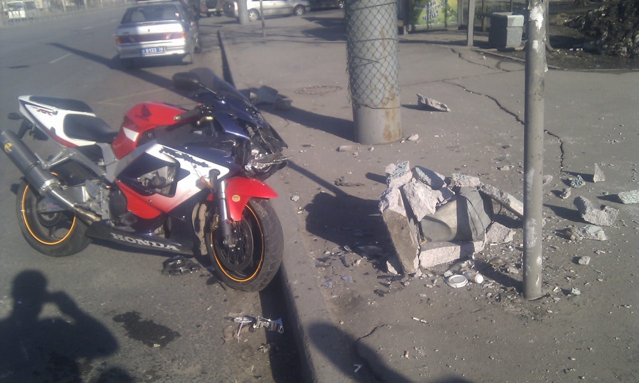

Ну добавлю и я свои пять копеек про рамы. Ниже фотки моего бывшего 929:
Новый хозяин был подрезан каким-то тазом, после чего на приличной скорости отправился на автобусную остановку. Там он согнул столбик со знаком, превратил в кучу щебня бетонную урну и вроде ещё встретился со столбом освещения. У пилота - пара рёбер и ушиб всей тушки, у мота - одно перо сломано пополам, второе наполовину, нижняя траверса пропеллером, колесо в клочья, тормозные диски винтом, ну пластик, фара, паук - это само собой. Притащили этот набор мне на восстановление. Сначала были серьёзные опасения по поводу рамы - удар был, мягко говоря, некислый. Разобрал, разложил, изучил обломки... и понял, что убить раму на 929 практически нереально. В неподвижных стаканах перьев (внутри) между траверсами есть проточка. При разрушающем ударе в переднее колесо перья рвутся по этой проточке, после чего вся энергия удара идёт на скручивание нижней траверсы (вбивание остатков колеса в коллектор, поддон - тут уж как получится...) Опасной нагрузки на раму при этом не будет вообще. СОВСЕМ. Вот такое изящное техрешение. В общем, мот был восстановлен за пару недель путём прикручивания запчастей и прекрасно бегает до сих пор.
Так что не только в прочности рамы соль. Энергия удара так или иначе должна куда-то прилипнуть)) Если не ломается вилка - значит удар пойдёт дальше. По мне так хондовское решение видится идеальным, странно что на этой априльке так не получилось - вилка-то тоже шововская. Возможно не во всех такая проточка задумана. Кста - в Ёлинсе её нет))
Прикрепления: 5386640.jpg (258.3 Kb) · 5733830.jpg (180.4 Kb) · 3715484.jpg (1.32 Mb) · 4218119.jpg (1.23 Mb)

Так всегда бывает - либо вилка, либо рама.
Шововская вилка на априлье может внутри не такая, как на фаере, а более жесткая на изгиб и кручение. Длина может разная - априльевская короче, например, следовательно жестче. Вот и рвет раму, а не вилку...
Один хрен - с вилли так раму не помнешь. Спор об этом был.
Да, тут в любом случае раме кранты, уже не важно что там оторвало, предел прочности превышен.
Естессно, только если оно не закончилось приземлением перед стенкой biggrin Чтоб так завернуть этот мот, нужны силы другого порядка.
