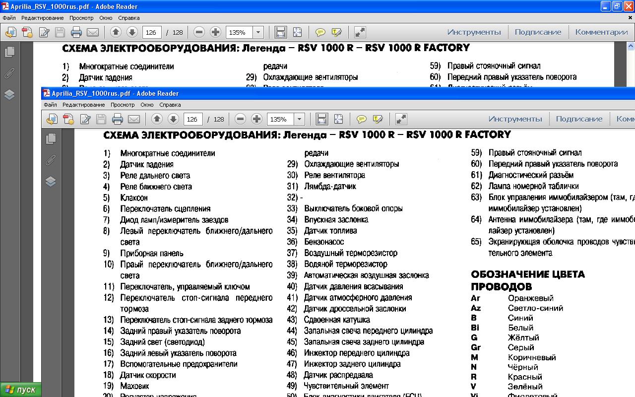

Так и хочу сделать, кстати нет мануала на эту априльку на русском, или хотя бы перевод цветов - а то в мануале названия цветов какое-то извращенное, например: arylide yellow - желтый арилид (моноазо), такой цвет указан как Ar в мануале
zviadiДата: Среда, 25.03.2015, 13:12 | Сообщение # 23
На всех априльях такое черезжопное обозначение цветов...
bormancbrДата: Среда, 25.03.2015, 16:41 | Сообщение # 24
Да блииин, ты издеваешься?)) Ну что тут непонятного-то?? Уж разжёвано - дальше некуда

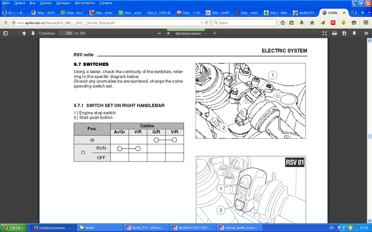

bormancbrДата: Среда, 25.03.2015, 16:43 | Сообщение # 25
Hу и цвета проводов до кучи. Совместить первое со вторым получится? biggrin
Прикрепления: 1947468.jpg (223.8 Kb)
13Miller13Дата: Четверг, 26.03.2015, 09:52 | Сообщение # 26
Мотоцикл: RSV 1000 2002
Сообщений: 29
Cпасибо! Просмотрел два файла, напряг серое вещество и дошел до истины))
