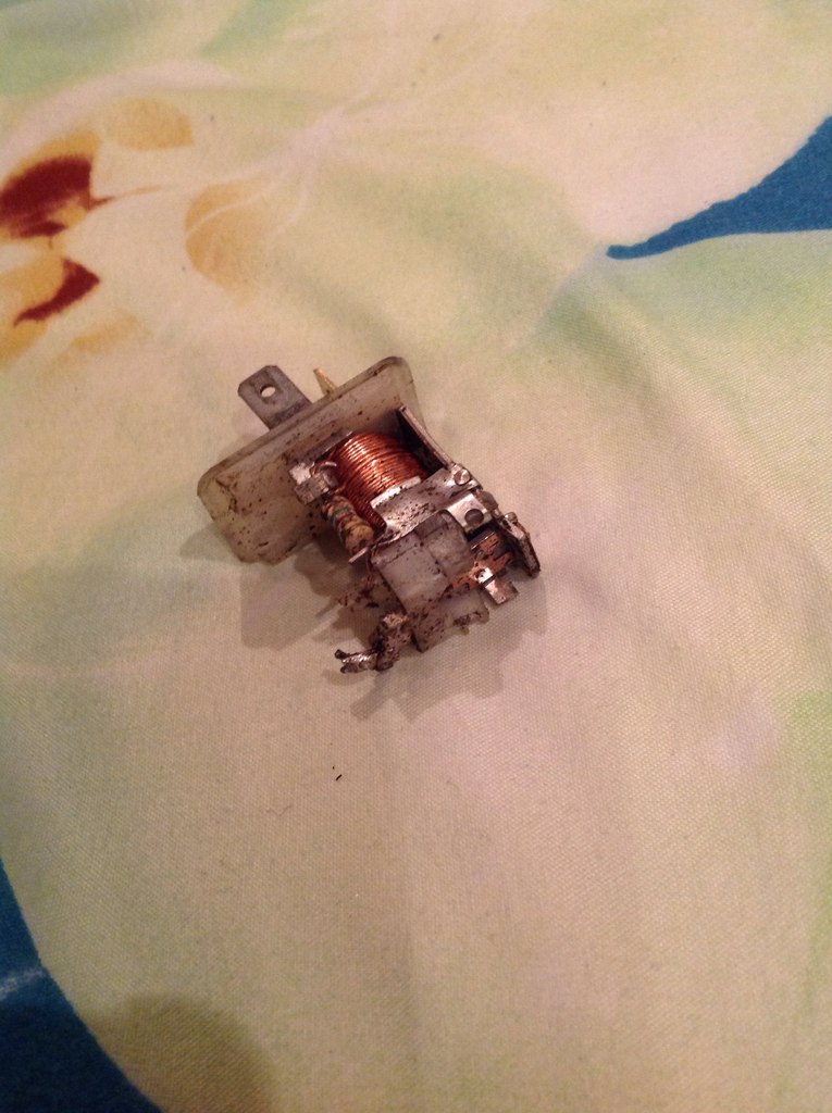

И нашел еще вот такой сломанный блок, к которому шли два провода - зеленый и темно синий. Кто подскажет - что это?
Добавлено (22.03.2015, 23:09)
Ещё фото кидаю, на этой фигнюшке написано у одной клемы "B" у другой "L"

Это реле поворотов, он роли не играет.
Посмотри датчик подножки
Добавлено (22.03.2015, 23:46)
Реле поворотов подойдет любое 2-х контактное, я себе от скутера китайского ставил
