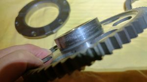

130587Дата: Вторник, 29.12.2020, 09:34 | Сообщение # 39
Мотоцикл: Aprilia RSV
Сообщений: 80
Заказал новую шестерню с обгонкой.
Смотрите как стали экономить на металле... Ну или облегчать
Прикрепления: 1612400.jpg (3.00 Mb) · 7967977.jpg (3.38 Mb) · 0259097.jpg (2.50 Mb) · 5974936.jpg (2.27 Mb)

130587, ты старую шестерню протачивал?
130587Дата: Четверг, 16.09.2021, 09:37 | Сообщение # 41
Сообщений: 80
Новую купил. Не стал колхозить. Цена не космос

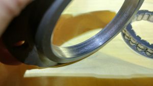

Sem83Дата: Пятница, 08.04.2022, 20:33 | Сообщение # 42
Мотоцикл: Capanord ETV 1000
Всем привет! Накрылась обгонная муфта, если с заменой подшипника более-менее понятно - подходит от KTM LC4 58440026000, то вот где взять шестерню 2R000113 и ответную шестерню с наружной поверхностью - ума не приложу.
Если найти толкового токаря и снять как чисто выровнять рабочие поверхности подшипника, критично будет? Как лучше поступить, нужен токарь в МСК, может кто подскажет варианты?
Прикрепления: 0680226.jpg (2.82 Mb) · 7966979.jpg (2.54 Mb) · 2229136.jpg (2.29 Mb) · 8886130.jpg (2.10 Mb)
