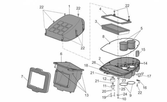

Добрался-таки я до мота, вывернул свечи и они, ессно, оказались черными. Как он вообще заводился - не понятно... Свечи стояли NGK dcpr8e, вкрутил новые иридиевые 9, но не стал заводить, так как нужно теперь с фильтром воздушным решать. Стоял смятый нулевик, смятый он, я так подозреваю, из-за отсутствия прокладки между половинками воздушного ресивера((( Нужно теперь заказывать.
Такой вопрос - с правой стороны из ресивера у меня обрезан и заглушен шланг. Это что и куда - не подскажете?

Что такое "ресивер"? Короб воздушного фильтра, что ли?
Какая трубка у тебя там заглушена?
А при чем здесь прокладка между половинами эйрбокса? Сосать воздух будет оттуда, откуда меньше сопротивление всасываемому воздуху. Нулевик смят потому, что был сильно загрязнен и на нем при этом долго и активно ездили - вот поршни своим создаваемым разрежением во время работы мотора и погнули его внутрь. Радуйся, что не порвали - на нем еще хотя бы немного ездить можно, если распрямить.
Насчет прокладки между половинками эйрбокса - она очень плотно вставлена, на первый взгляд может показаться, что её там нет. По факту - это обычный резиновый шнур, проложенный в пазу. Ковырни там аккуратно плоской отверткой или сжатым воздухом дунь - скорее всего она там есть.
